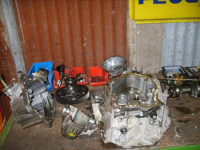

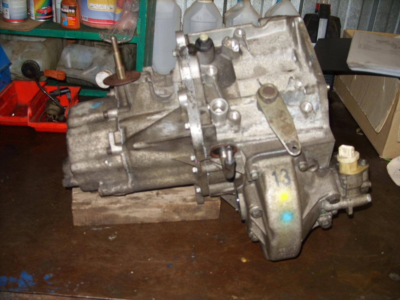

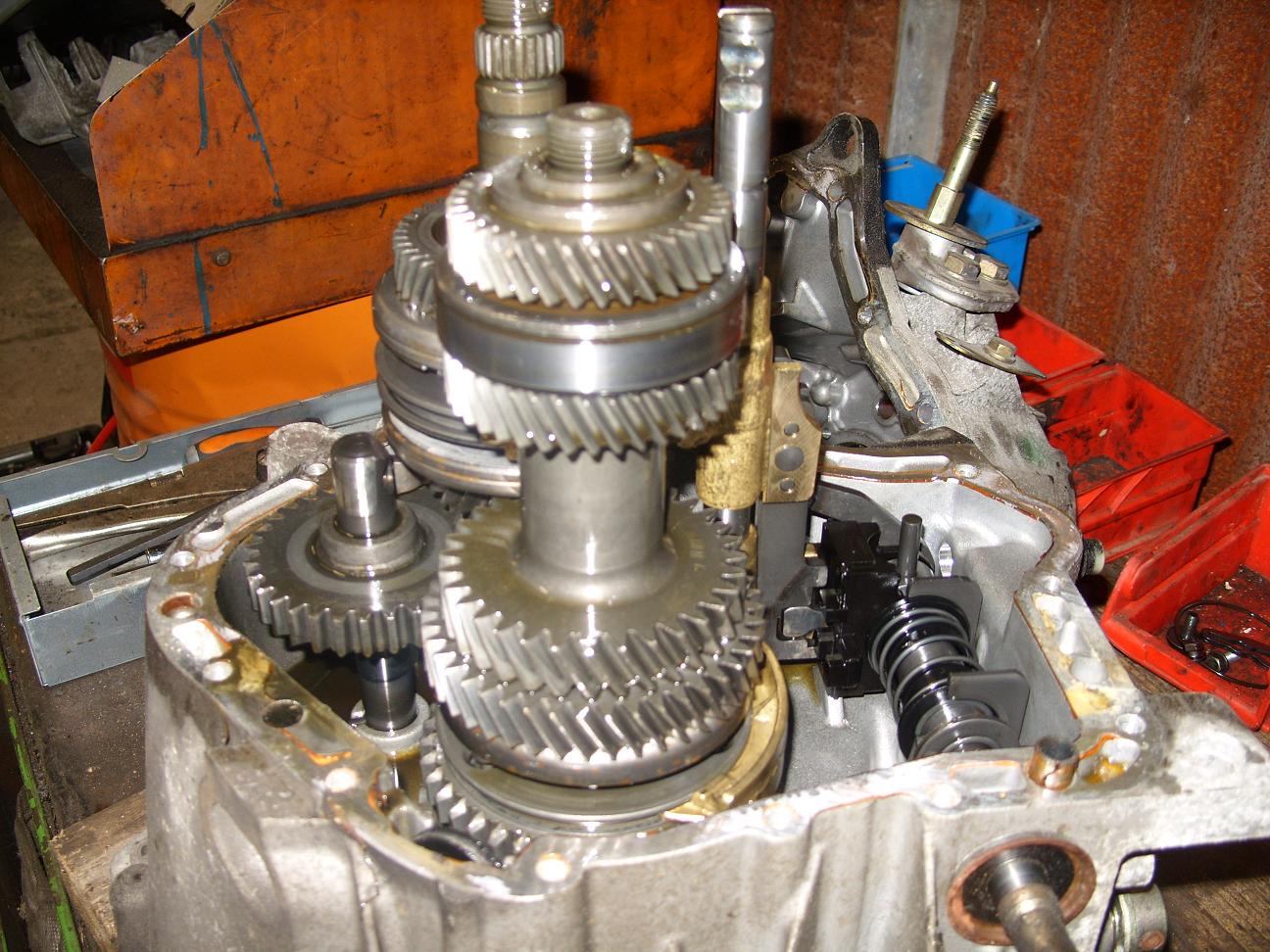

Et c'est enfin parti pour le gros chantier des boites de vitesse
Démontage de la boite 5 de picasso afin de prélever le carter d'embrayage,
démontage de la boite 6 pour prélever l'arbre primaire, les pignons et commandes,
remontage des pignons sur l'arbre du couple 12x68 reste le roulement a mettre a la presse
les pièces sont prêtent pour la modification du carter et des commandes demain matin

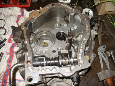

Re: TDF N°3 prépa F2012 Projet boite BE3/6

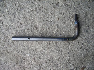

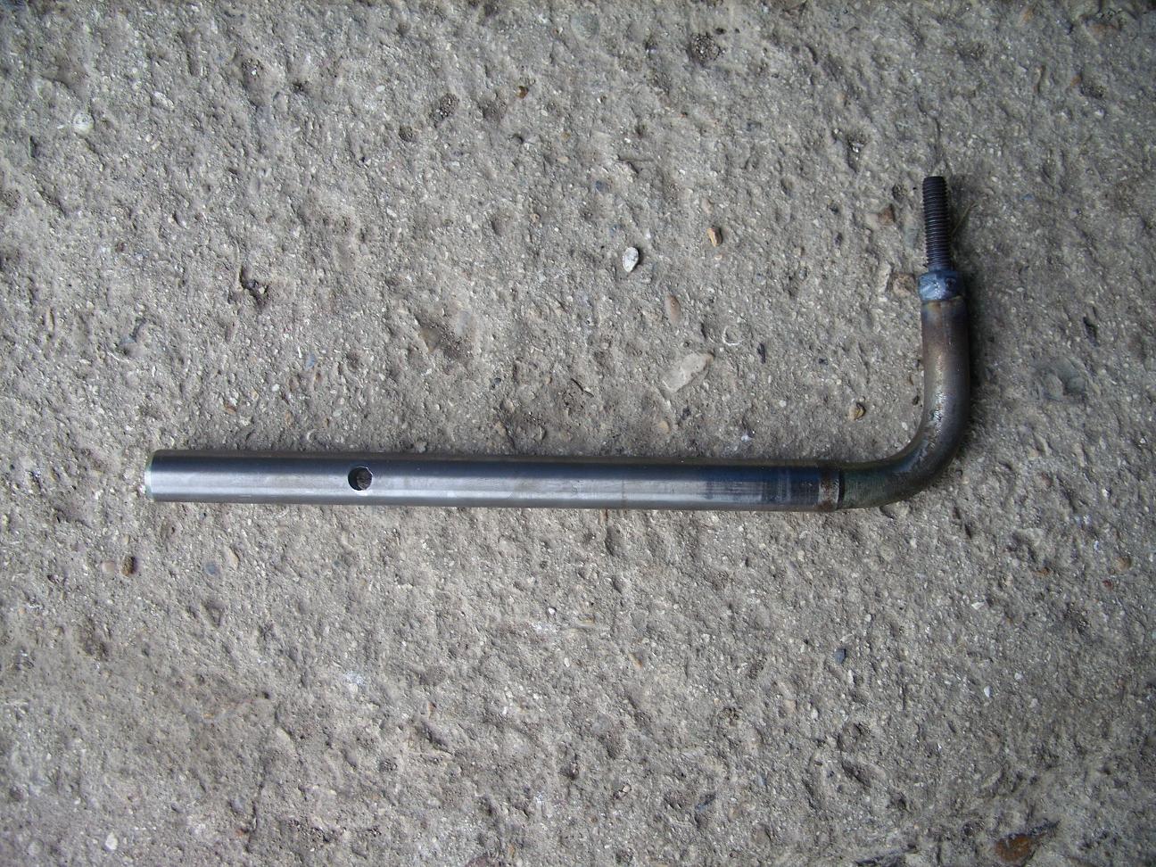

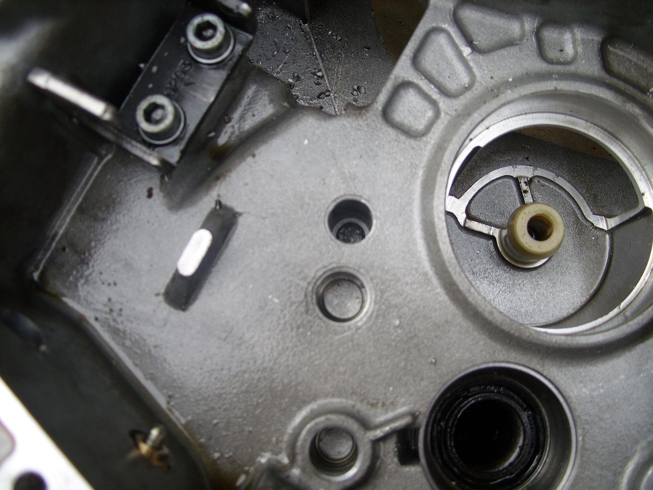

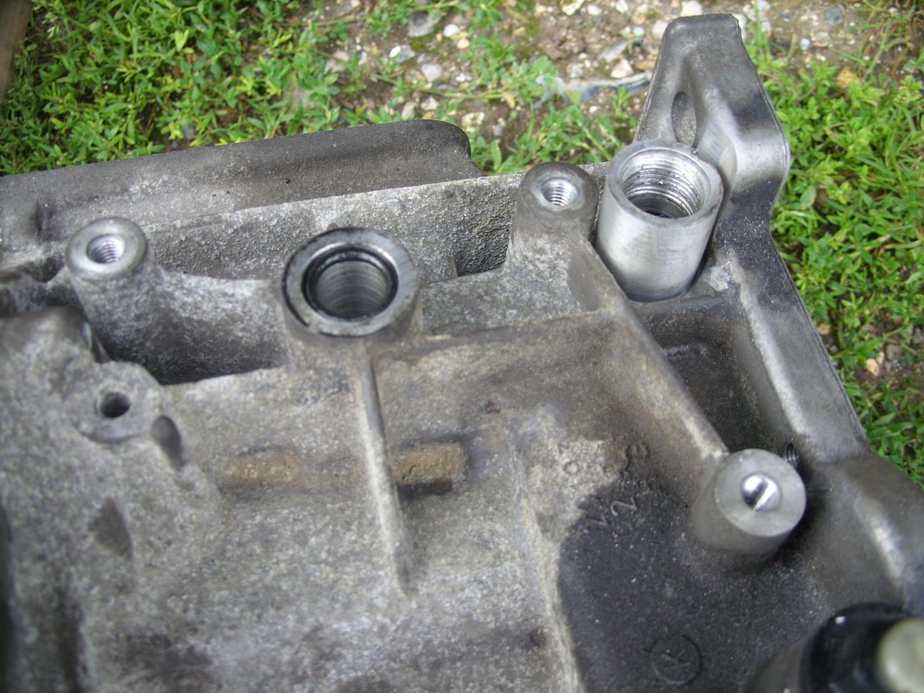

le carter est modifié, allongement du percage pour la commande 5 et 6, percage et taraudage pour montage de la douille de cable de marche AR, modification de la commande pour montage en rotule unibal.

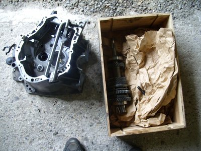

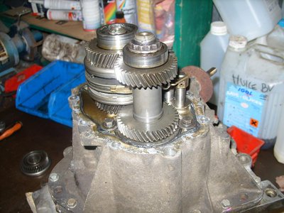

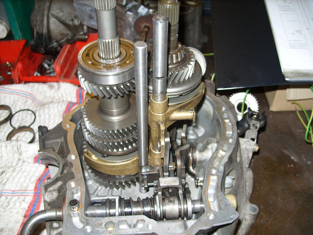

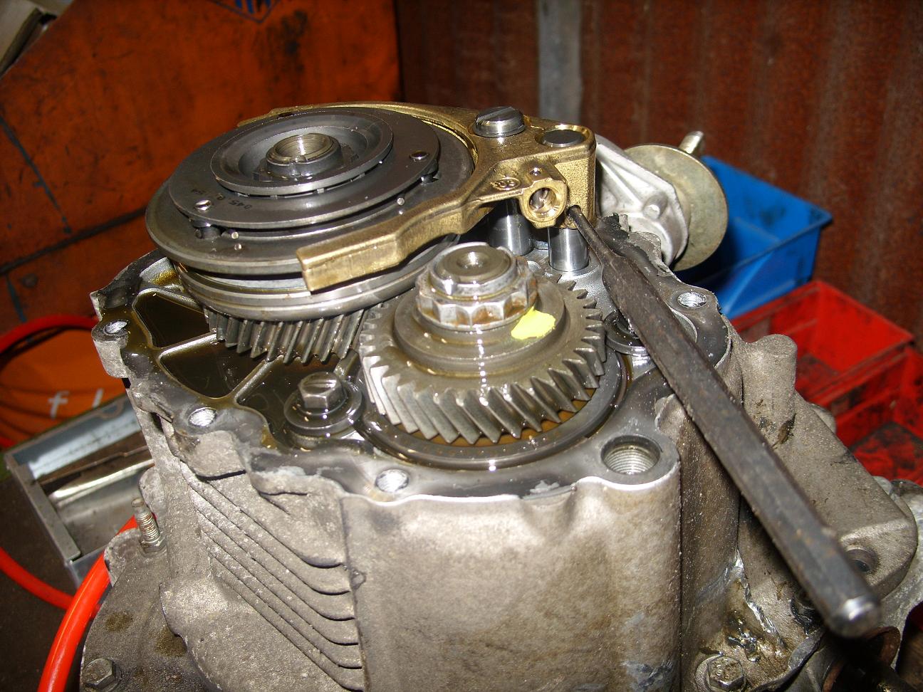

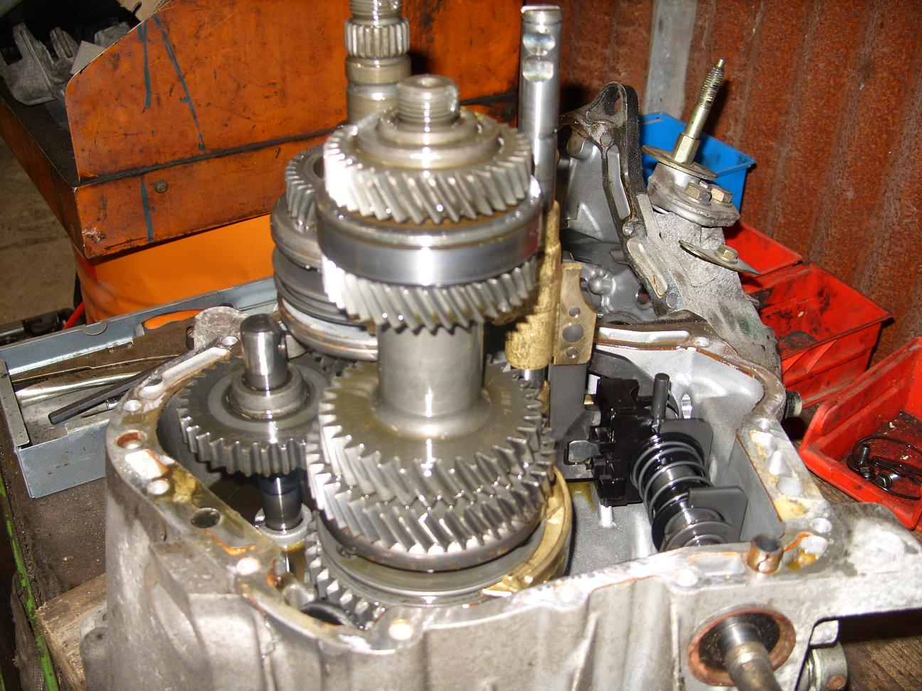

j'ai enfin trouver le temps de commencer a remonter la boite
j'ai bien galéré a remonter les commandes, mais la c'est bon

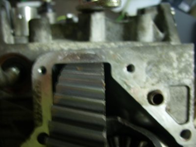

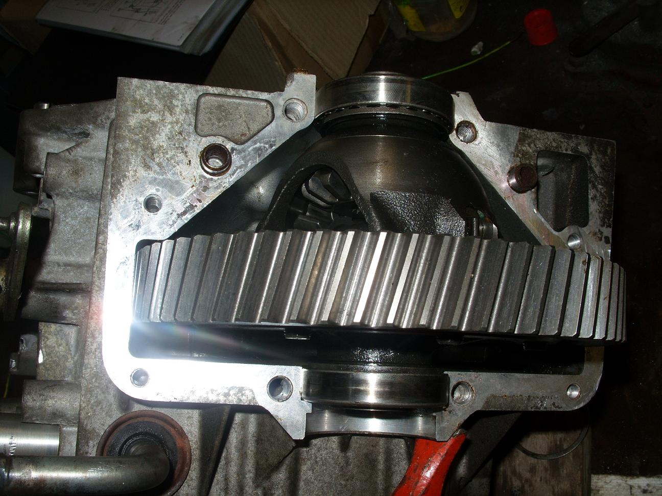

c'est la boite est refermé, les vitesses passe sans soucis la rotation des arbres ne pose pas de soucis, maintenant on verra le reste en fonctionnement.
on peut voir que la couronne du diff passe vraiment juste
j'ai meme commencé a deposer l'ancienne boite, il reste juste les vis de maintient de celle ci

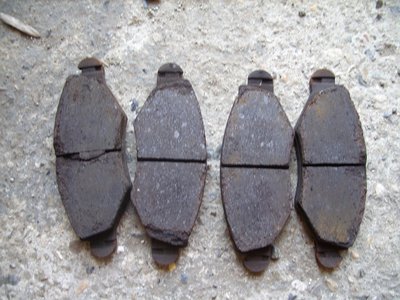

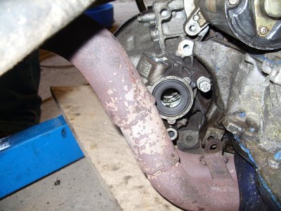

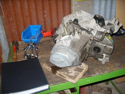

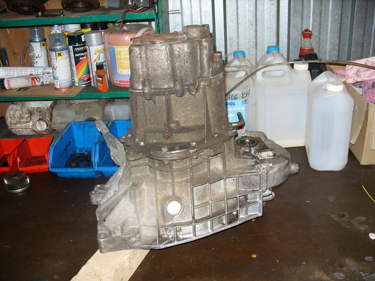

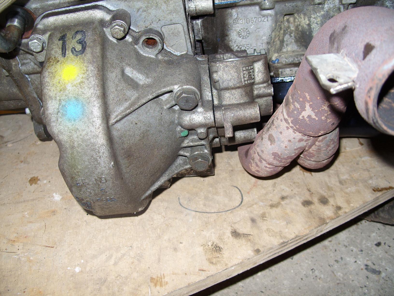

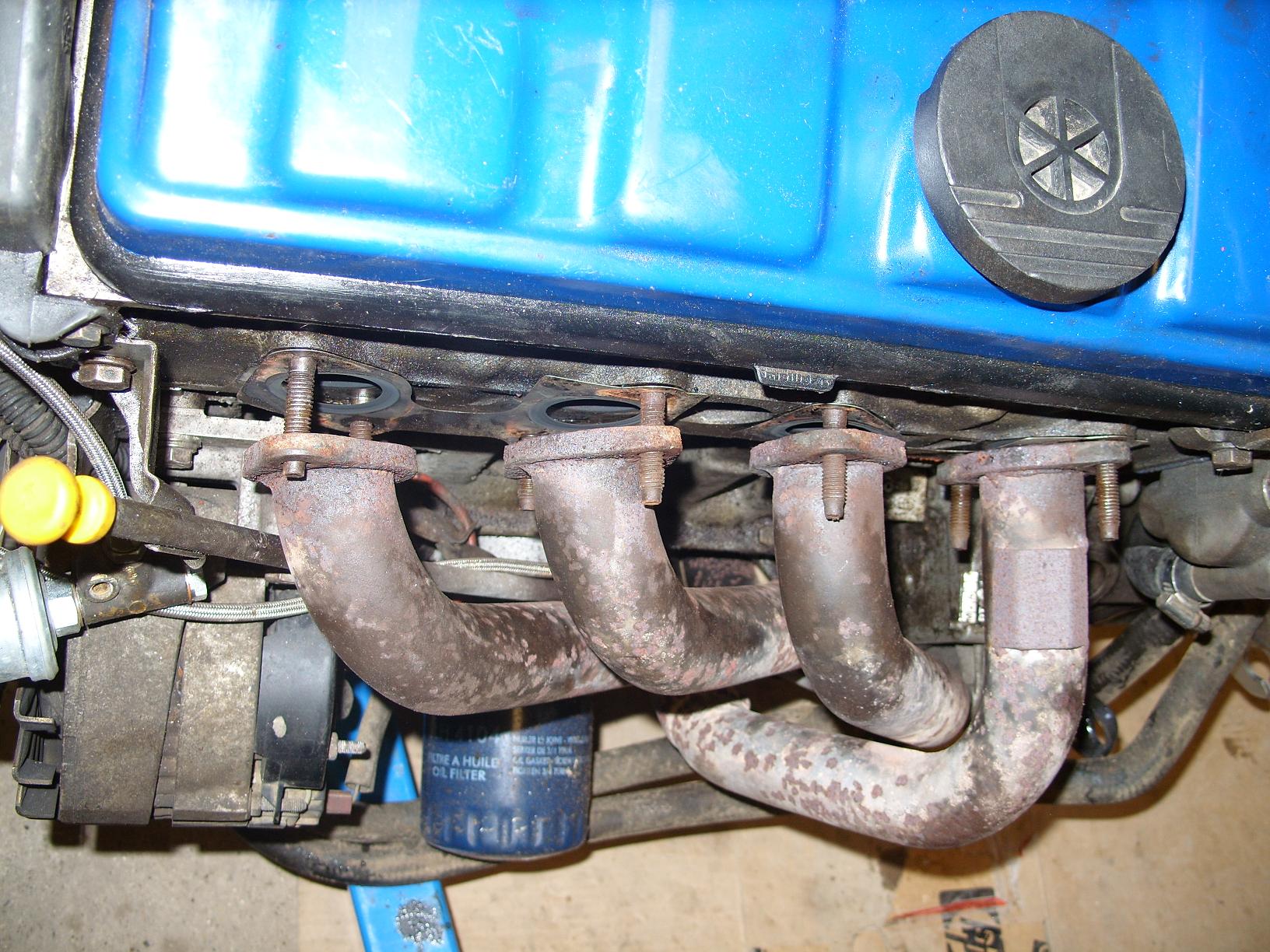

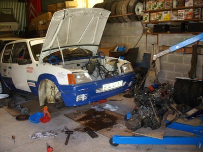

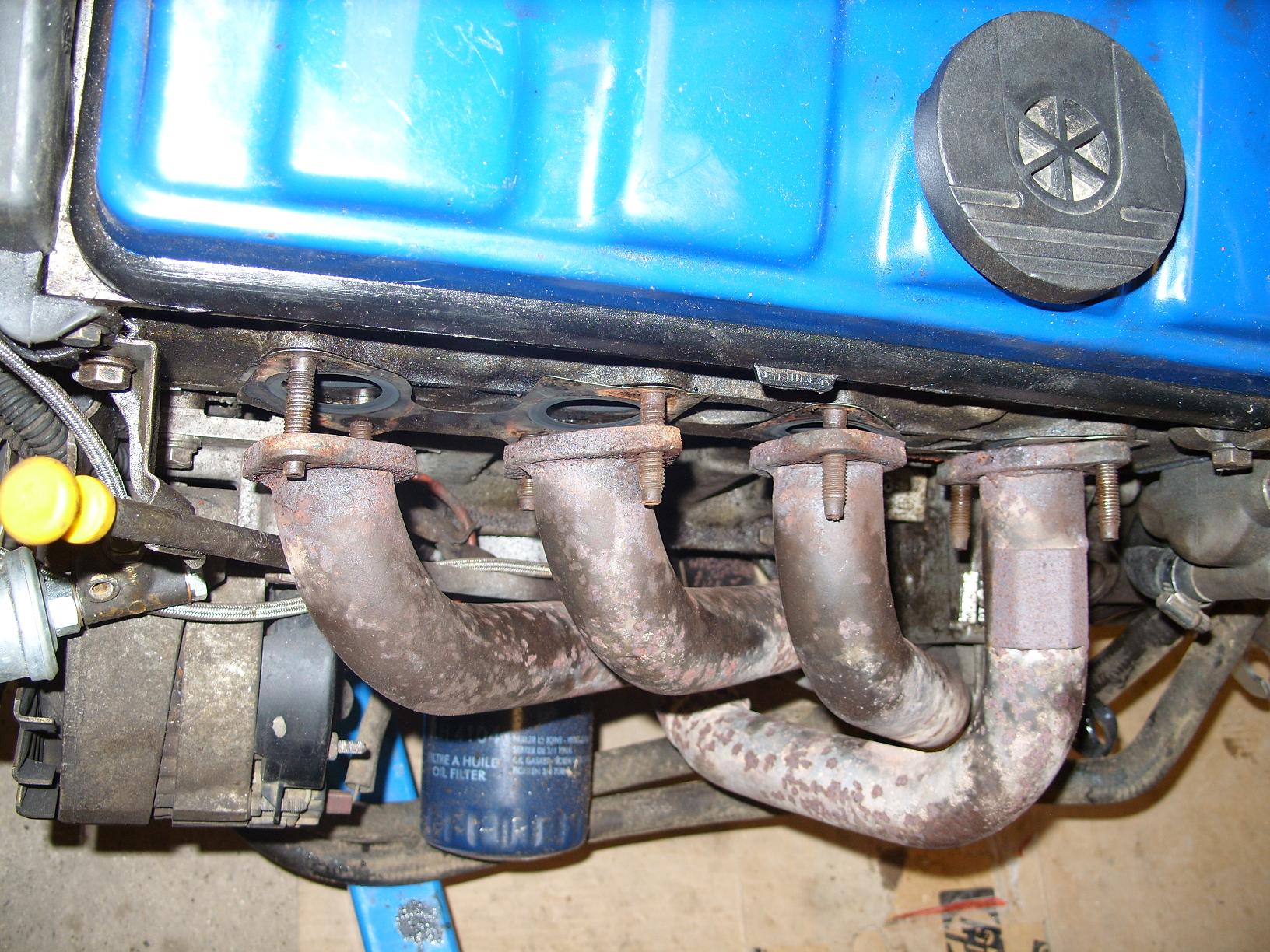

Re: TDF N°3 prépa F2012 Projet boite BE3/6 gros soucis

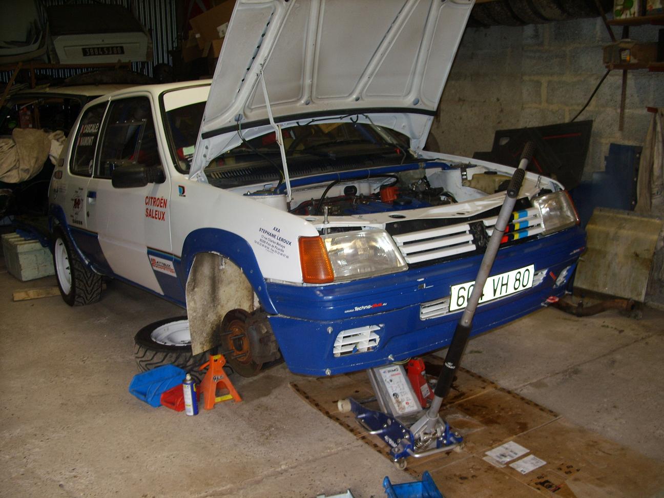

Ce matin on a bossé sur la voiture avec mon pere, bon Il fallait s'en douter la boite ne rentre pas, le boitier tacky tape dans le collecteur et de beaucoup il va falloir le décintrer et recintrer plus loin :angry: et ca va etre mission impossible de mettre la pate en dessous
Donc il a fallu sortir le moteur :(

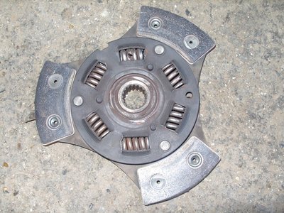

En plus de ca je me suis apercu que l'embrayage etait mort ainsi que les plaquette ds2500 qui je pense sont cuitent.
Donc j'ai plusieurs question aux pros:
je pense isoler le collecteur vu qu'il est demonté, cricri me conseille une couverture complete mais ca coute 3 fois le prix du ruban, quoi mettre sans que le collecteur roule a vitesse grand V?
Que mettre en embrayage car je remet pas du bas prix, je pensais mettre du Helix
En plaquette je pense monté du carbone loraine RC6
merci a vous d'avance

Messages : 9425
Has thanked : 1062 times
Been thanked : 1056 times
pas evident de cintrer un truc comme ca sans le croquer et sans pouvoir essayer tant que le moteur n'est pas dans la voiture :huh:
ils ont combien de rallye tes plaques et ton disque ?? :unsure:
