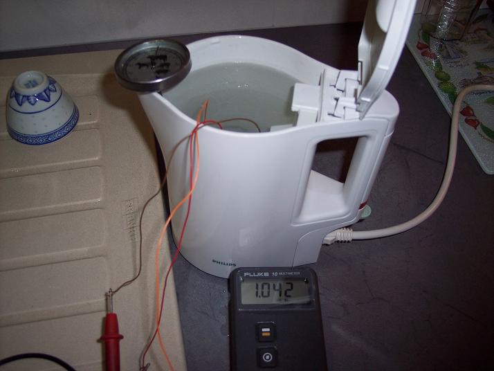

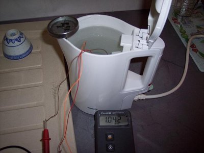

Etant donné que c'est ferié demain, j'ai anticipé à l'instant, afin de savoir si je devais aller chez Peugeot jeudi:
Le thermostat moteur est neuf, le thermocontact radiateur a 11.000 bornes et est OK.
Bon cet aprem, j'ai fait tout ce qui passait dans ma tête....
Demain matin je remonte le thermocontact et remet le liquide enlevé....
ensuite on verra, la nuit porte conseil :wacko:
Elle est bonne, testé à environ 95°C et se coupe sous les 89°C environ, on entend le "clac" quand je rajoute de l'eau froide et c'est confirmé par mon multimètre, ne pas se fier à l'indication du multimètre car là c'est sonde froide....
