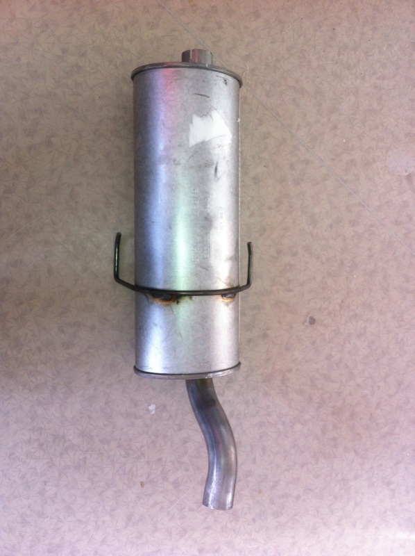

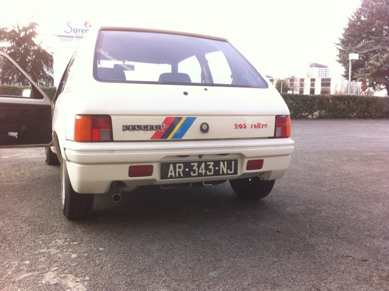

Re: enfin ma rallye !

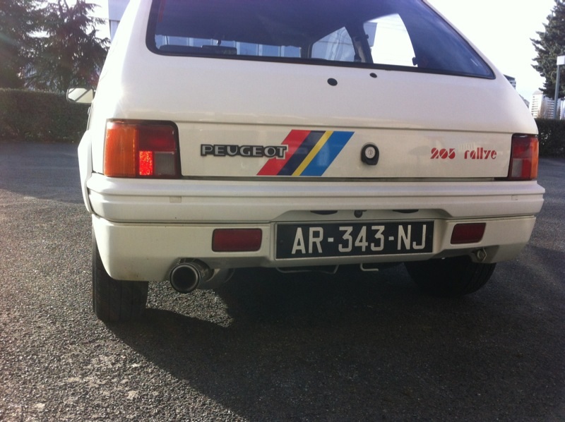

aujourd'hui mise en place d une nouvelle batterie et d un silencieux d origine
fait moins bruit du cul
Ah oui,çà fait de suite plus petit au niveau sortie...........
T'es sûr qu'elle va démarrer l'auto avec la tête d'allumeur là où elle est?.........
au moins j entend plus les Weber
pour la tête petit grattage , et vérification des bougies et nickel
sèches et brun , donc avant bcp trop riche
elle boitait bcp a froid , plus maintenant

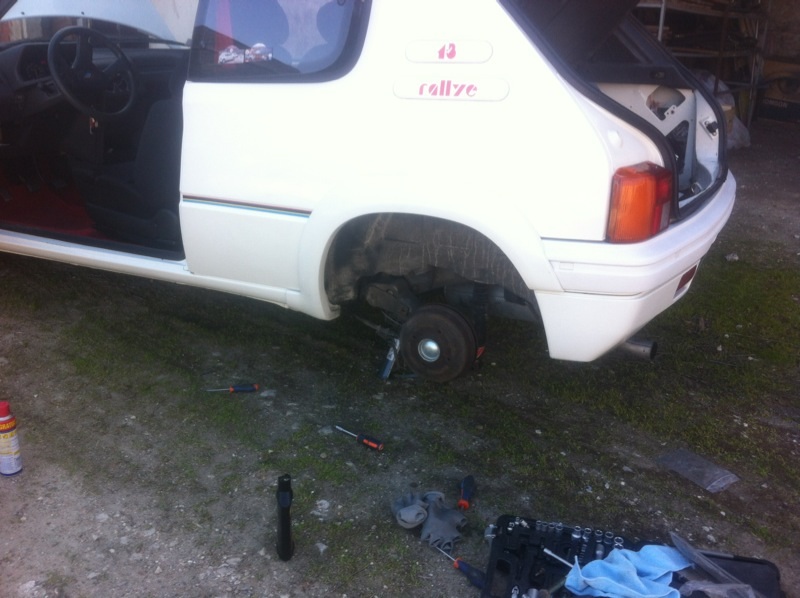

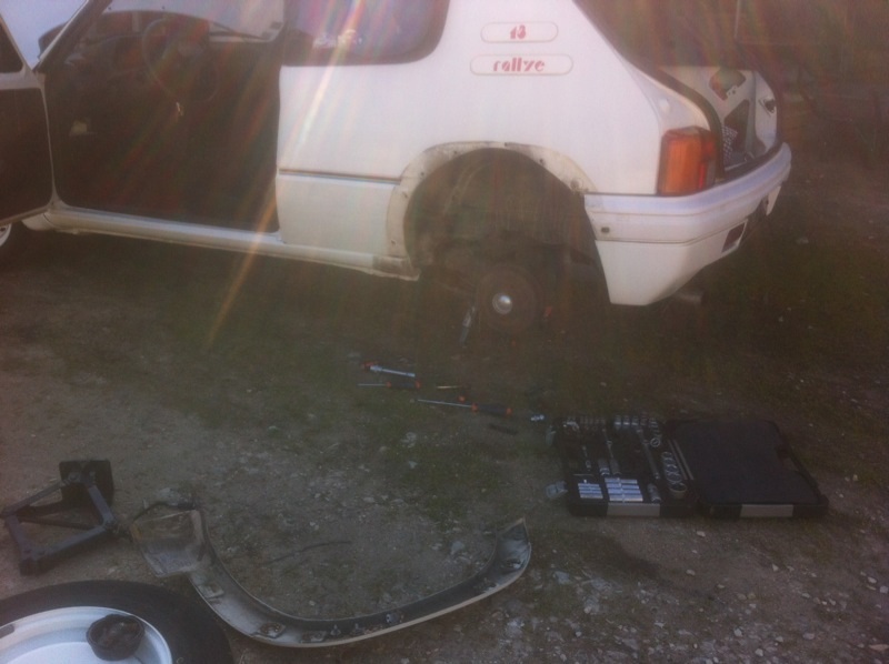

vérification d un bruit arrière droit sur les boss ...
bon pas trouvé.... mais l extension ne tenait que par le bas
, tout les fers étaient décollés
donc démontage ,grattage, nettoyage ,recollage et remontage

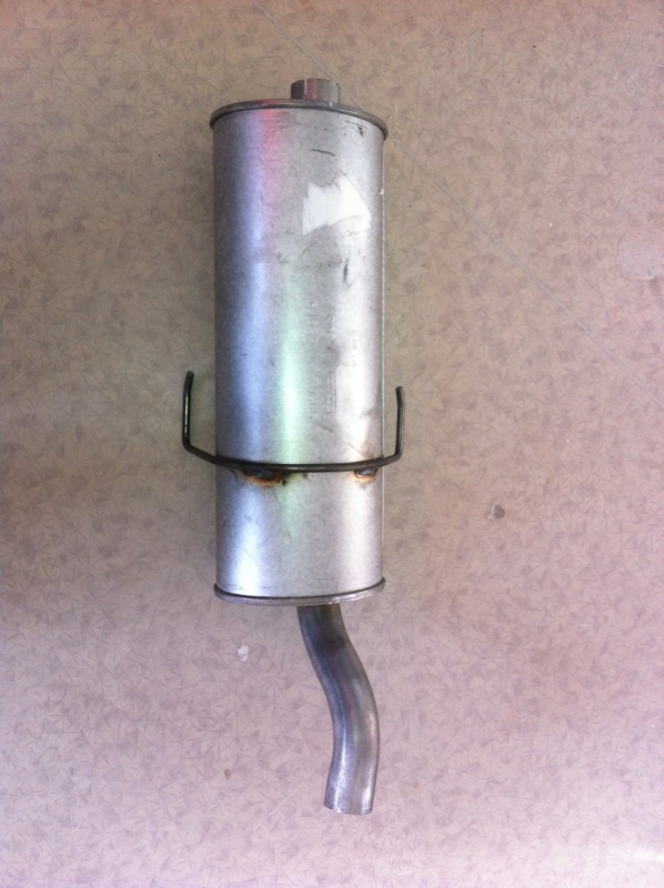

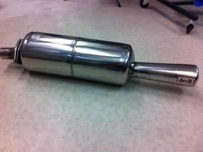

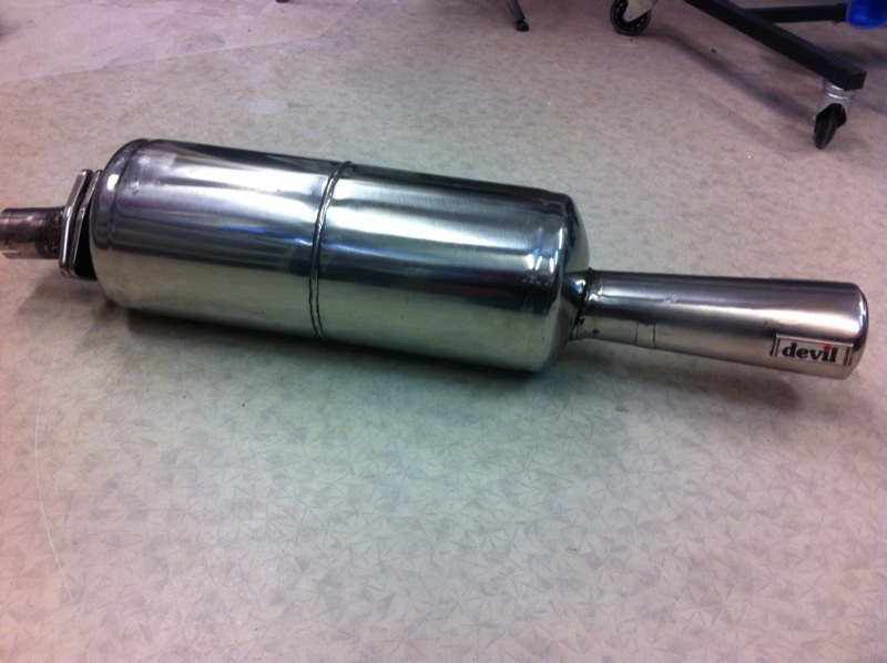

oui le devil quel bruitrallye 62 a écrit :C'est vrai que le Devilinox est un peu bruyant mais c'est tellement bon d'entendre le retour des gaz à la décélération
mais je souhaite une configuration plus origine ..
de plus ce que je ne savais pas c est que le silencieux origine n a pas de chicane ,juste un tube mitraillette ...
