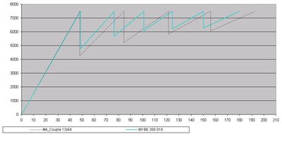

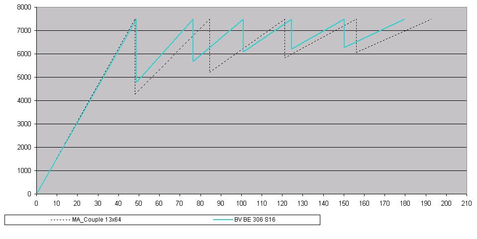

Donc notre projet c'est une BE3/6 sur carter pour TU avec couple 12x68, oui c'est plus court qu'une MA avec le 13x64 et surtout moins de perte de régime entre les rapports.

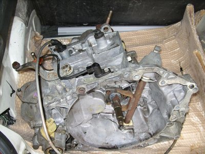

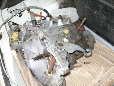

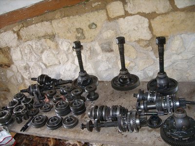

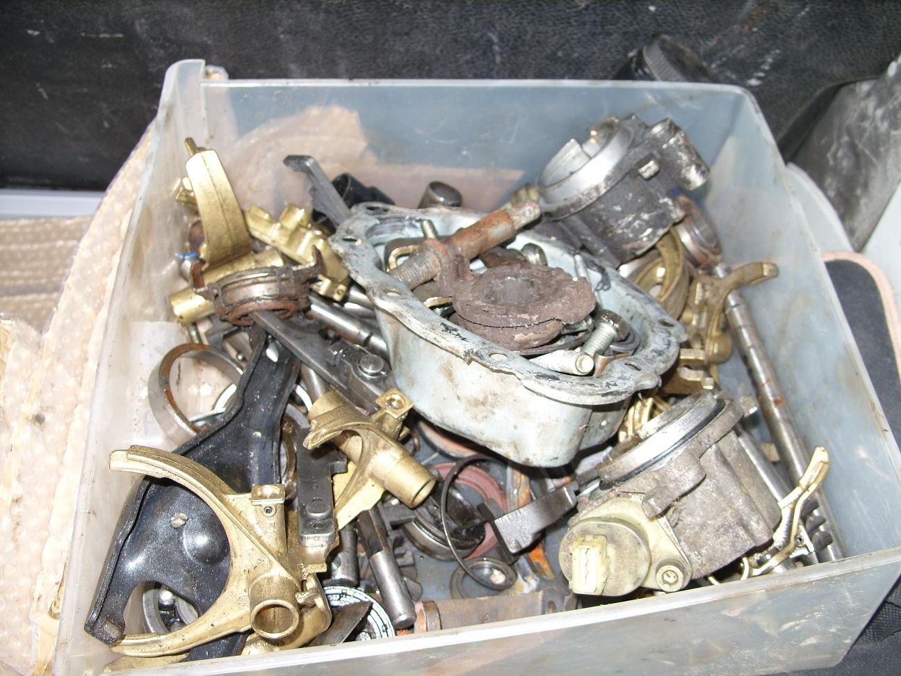

Hier je suis aller chercher la boite 6 de 306 :mrgreen:
j'ai eu avec 2 caisses de pieces de BV il y a de tout, aprés un petit inventaire j'ai presque une pignonerie d'avance de BE3/6 il manque juste la douille 3/4
il y a également plein de pignon et couple de 5 vitesse
par contre on reconnait comment le type si BE3 ou BE4

Re: TDF N°3 prépa F2012 Rallye neuchatel 14 et 15 avril
<oo>
ca devrait aller avec tout ca ?? :lol:
bon courage pour le remontage :D

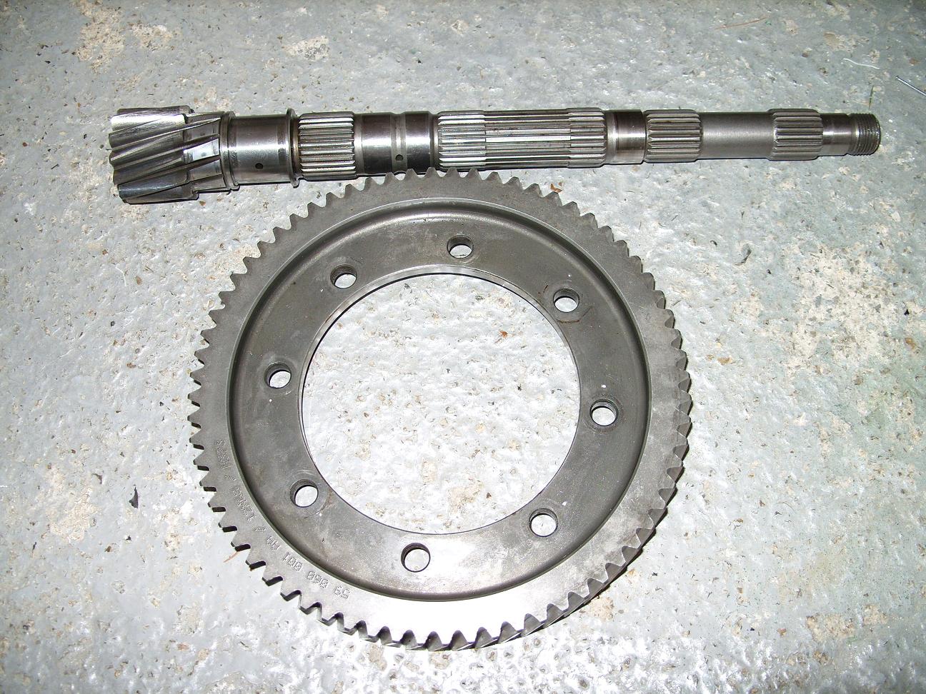

Re: TDF N°3 prépa F2012 Projet boite BE3/6

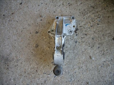

on continue notre chasse aux pieces
le couple 12x68 vient d'arriver, ainsi que le palier de cardan
