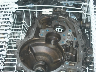

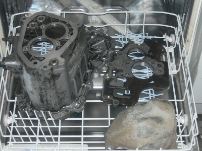

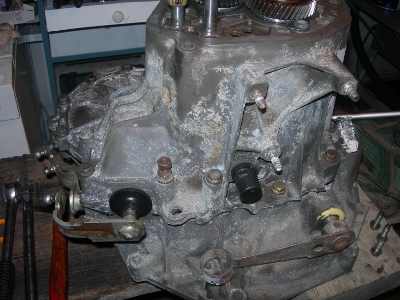

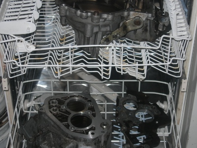

Passage au lave-vaisselle des carters de boite :ok:
avant
DSCN3996 (400x300).jpg (110.63 Kio) Vu 2931 fois
DSCN3997 (400x300).jpg (112.77 Kio) Vu 2931 fois
DSCN3998 (400x300).jpg (112.45 Kio) Vu 2931 fois
et après
DSCN3999 (400x300).jpg (104.14 Kio) Vu 2931 fois

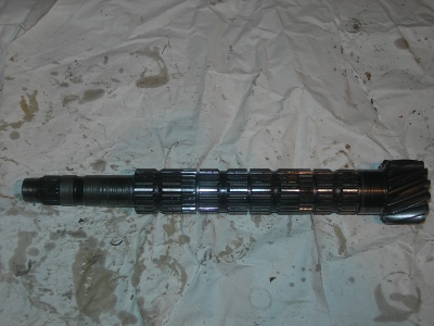

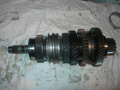

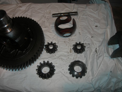

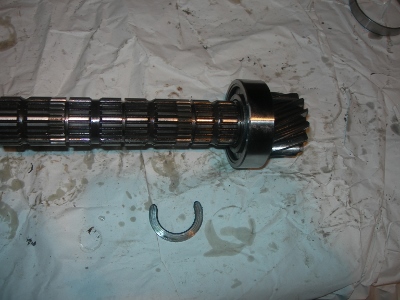

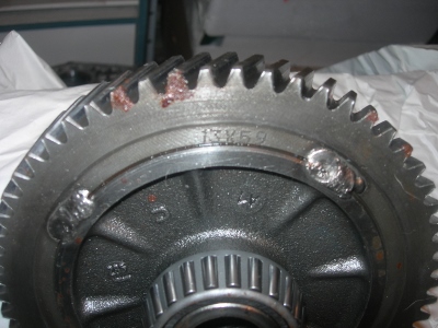

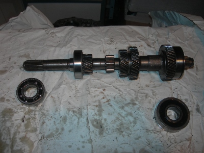

puis le remplacement des roulements et le remontage des arbres
DSCN4001 (400x300).jpg (87.45 Kio) Vu 2926 fois
DSCN4003 (400x300).jpg (83.96 Kio) Vu 2926 fois
DSCN4004 (400x300).jpg (87.68 Kio) Vu 2926 fois
DSCN4005 (400x300).jpg (88.4 Kio) Vu 2926 fois
DSCN4008 (400x300).jpg (97.72 Kio) Vu 2926 fois
DSCN4009 (400x300).jpg (91.13 Kio) Vu 2926 fois

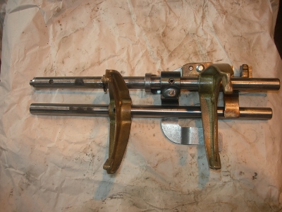

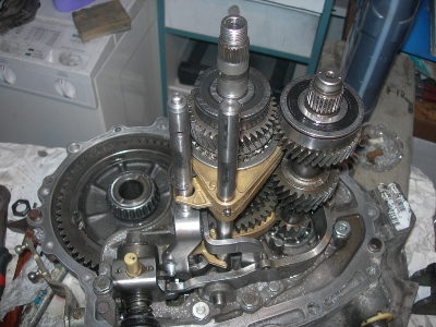

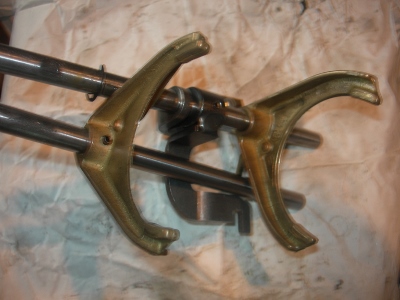

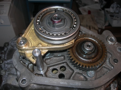

un jeu de fourchettes bronze <oo> <oo>
DSCN4011 (400x300).jpg (92.36 Kio) Vu 2927 fois
DSCN4012 (400x300).jpg (80.8 Kio) Vu 2927 fois
DSCN4013 (400x300).jpg (107.62 Kio) Vu 2927 fois

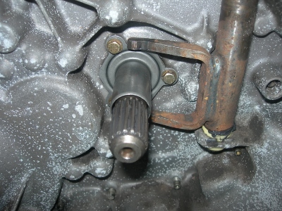

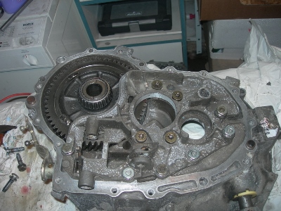

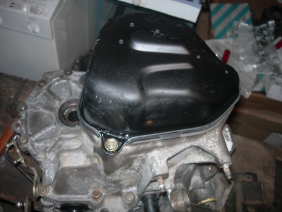

échange de la douille guide et repose du carter
DSCN4024 (400x300).jpg (117.68 Kio) Vu 2925 fois
DSCN4025 (400x300).jpg (88.48 Kio) Vu 2925 fois

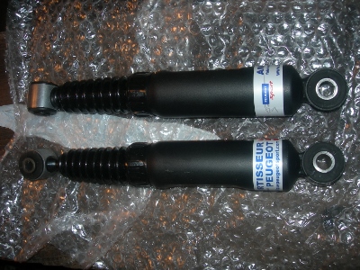

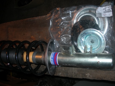

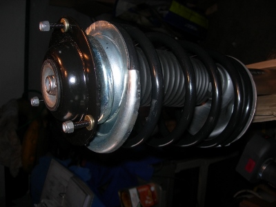

préparation des amortos avec des coupelles neuves
DSCN4014 (400x300) (2).jpg (92.71 Kio) Vu 2925 fois
DSCN4018 (400x300) (2).jpg (70.94 Kio) Vu 2925 fois
DSCN4019 (400x300) (2).jpg (125.34 Kio) Vu 2925 fois

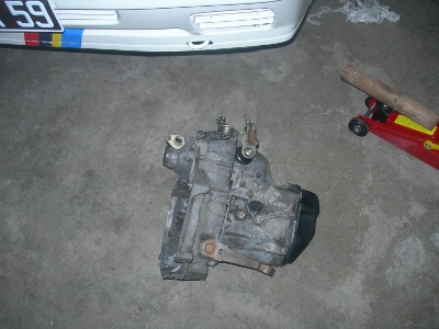

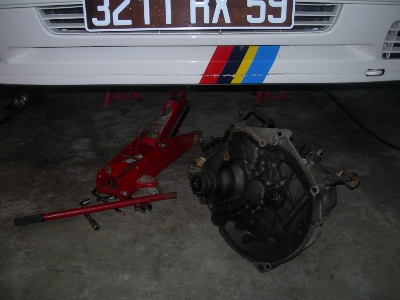

dépose de l'ancienne boite
DSCN4026 (400x300).jpg (82.04 Kio) Vu 2918 fois

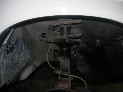

et des amortisseurs
DSCN4027 (400x300).jpg (68.77 Kio) Vu 2918 fois

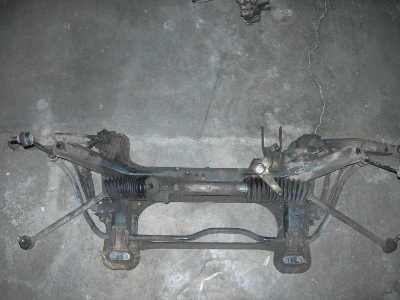

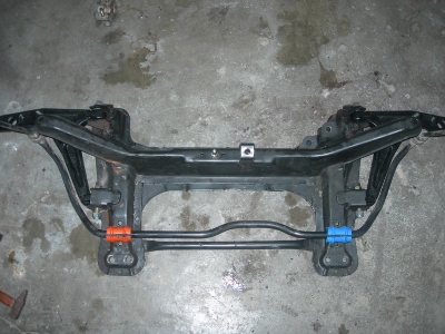

dépose du berceau pour avoir plus de facilités pour remplacer les paliers de barres stab, les bras inférieurs et déposer la crémaillère pour le remplacement des bras, rotules, soufflets, et le graissage de tout ça :mrgreen:
DSCN4028 (400x300).jpg (93.58 Kio) Vu 2918 fois
DSCN4030 (400x300).jpg (87.57 Kio) Vu 2918 fois
DSCN4031 (400x300).jpg (85.88 Kio) Vu 2918 fois
DSCN4032 (400x300).jpg (90.97 Kio) Vu 2918 fois

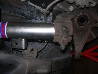

repose des amortisseurs
DSCN4034 (400x300).jpg (81.31 Kio) Vu 2916 fois

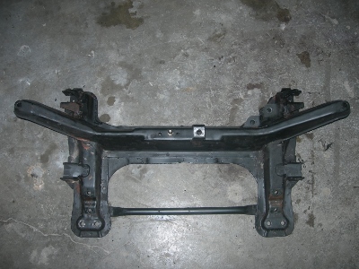

mise à nu du berceau pour le nettoyage
DSCN4035 (400x300).jpg (98.4 Kio) Vu 2916 fois
pose de la barre stab avec ses nouveaux paliers
DSCN4036 (400x300).jpg (99.55 Kio) Vu 2916 fois

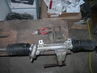

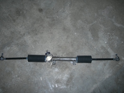

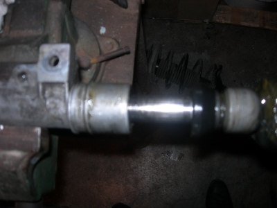

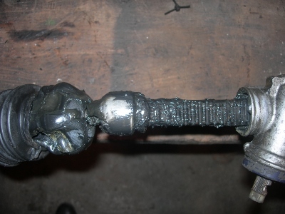

et démontage de la crémaillère pour sa petite cure de jeunesse
DSCN4037 (400x300).jpg (92.02 Kio) Vu 2916 fois
DSCN4038 (400x300).jpg (83.37 Kio) Vu 2916 fois
DSCN4039 (400x300).jpg (65.79 Kio) Vu 2916 fois

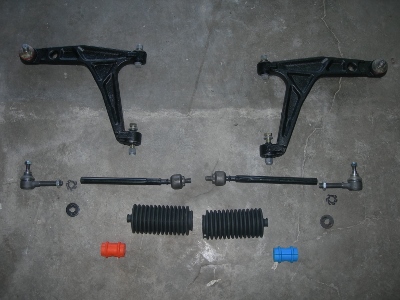

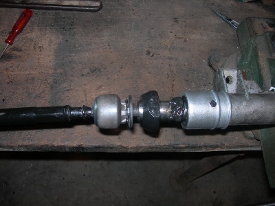

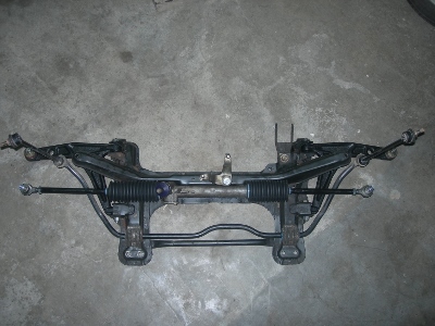

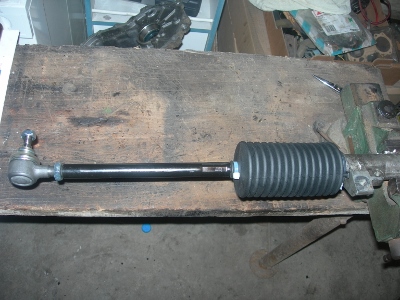

repose des nouveaux bras, soufflets rotules
DSCN4040 (400x300).jpg (87.66 Kio) Vu 2917 fois
DSCN4041 (400x300).jpg (100.41 Kio) Vu 2917 fois
DSCN4042 (400x300).jpg (86.47 Kio) Vu 2917 fois
et réassemblage du tout
DSCN4043 (400x300).jpg (92.54 Kio) Vu 2917 fois

tmrallye a écrit :Bien vu Lolo ! :ok:
Merci Christophe et toi t'en est ou avec ton 13x59 ???
AUR80 a écrit :impecc
ca va etre monté sur laquelle
c'est sur ma N°2 :ok:
bab59 a écrit :superbe boulot lolo :ok: :ok: un train avant neuf <oo> <oo> <oo> <oo> <oo>
puis une boite avec un 13*59 révisée.......
ben quand tu t'y mets tu ne fait pas semblant :blink: :ok:
Merci Stéph', mais il ne manquait que ça sur ma 2 pour qu'elle soit préte à filer chez l'expert <oo> <oo>
Messages : 1988
Been thanked : 73 times
Re: Ma 205 Rallye, N°1 et sa petite soeur la N°2
Moi j'ai mon 13x59 et fourchettes bronze (j'ai dégotté celle de "5e" en bronze, qui me manquait).
Le tout sera monté au printemps, si tout va bien ! :ok:

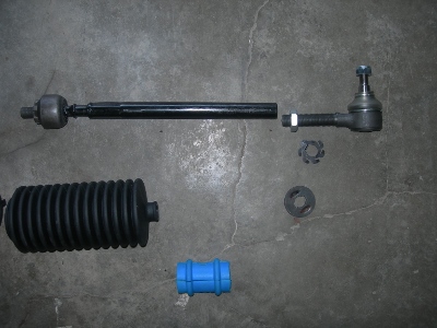

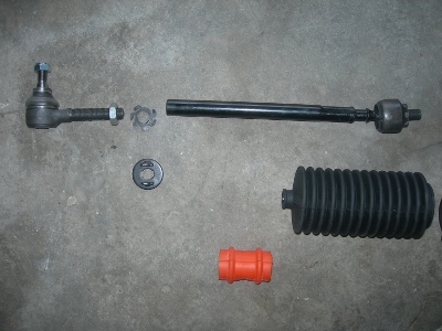

alors voilà, je vous explique vite fait mes petits soucis d'hier soir :crying:
j'avais passé une commande chez notre partenaire "Auto Rétro Sport" et j'ai tout reçu à ce moment là <oo>
mais hier :crying: galère :crying: :crying:
je me rends compte que je n'ai pas commandé le bon cable d'embrayage :day: :boulet:
donc je laisse l'ancien en me disant que je le changerai plus tard :blush:
mais le pire c'est que je me suis aperçu que les biellettes de direction étaient trop courtes :boxe:
donc je redépose la crémaillère, je prends les mesures et là!!! le verdict tombe :( :( trop court!!!
donc ce matin je leur passe un coup de fil, pour expliquer mes problèmes, pour le cable c'est no soucis ça arrive à tout le monde de se tromper, et il échange :p , puis je parle de mes biellettes, de suite il me demande la marque et m'informe en avoir reçu que 4, les avoir vendues et avoir appris la semaine dernière qu'elles étaient trop courtes :blush: :blush: mais il ne savait plus, ou il avait pu envoyer les 2 autres.... et là il est rassuré de savoir enfin ou elles sont arrivées!!!
Et là moi je me dis et Zut :wacko: c'est tombé sur moi :( /
Il est confu et, il a depuis laché son fournisseur, mais il me dit tout de suite qu'il m'en envoye 2 autres de suite et ce gratuitement :p
Alors un grand BRAVO :bien: :yeah: ça c'est du professionnalisme :ok: :bien: :yeah: merci à Auto Rétro Sport :ok: :ok: :ok:
