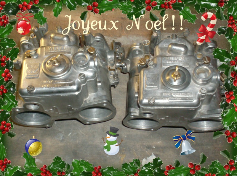

jean-luc13 a écrit :
Jay205 a écrit :Voilà ce qui m'attend ce week end.
Quel conseil pourrait tu me donner pour le démontage des carbu ? Des choses à vérifier nettoyer et avec quel produit ? Des outils en particuliers ?
Bon courage ca devrait etre une formalité pour toi :ok:
Moi j'utilise un bon nettoyant moteur (Restom) et un tampon Jex vert, une brosse à dent et un pinceau :mrgreen:
1er conseil, le faire sur une surface propre (l'idéal est de la faire au dessus d'un bac ou d'une cuvette, si une pièce tombe, elle n'ira pas plus loin :mrgreen: ), commencer par un seul carbu à la fois si tu n'as pas l'habitude, et demonter les pièces une par une.
Attention aux ressorts et aux 2 billes des anti-retours (situé entre les starters et les tubes d'émulsion.
Au niveau outillage, il faut un bon tournevis plat, un petit chasse-goupille pour l'axe des flotteurs, une clé de 10 pour le pointeau, un réglet pour mesurer les niveaux de cuves et une pince. :ok:
Pour en revenir aux carbus de notre ami Meù: c'est bon, c'est prêt: :mrgreen:
merci papa jean noel luc :lol:

jean-henri a écrit : Image
Mais c est des neufs <oo>
Pour l'aspect exterieur je n'y suis pas pour grand chose, ils étaient déjà comme ça quand Meù me les donnés :mrgreen:
Messages : 10818
Re: meù13 un sudiste de plus
En attendant,le travail est soigné,........et c'est BEAU ;)
