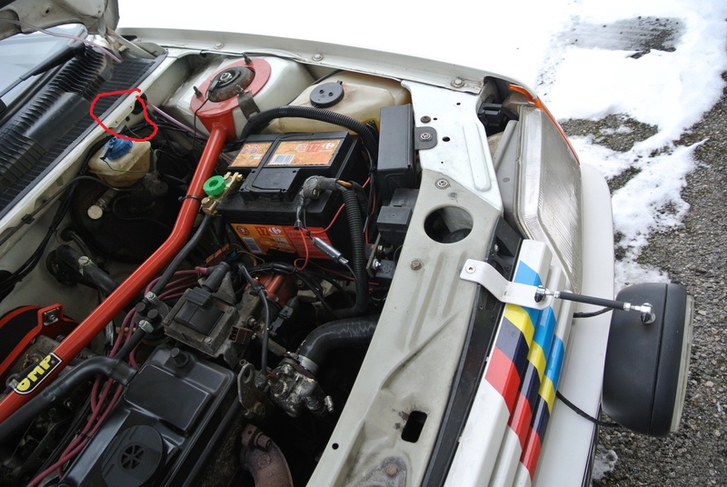

mickey1969 a écrit :Pourquoi pas , ca eviterait les 3 fils qui arrivent sur la cosse + de la batterie , c'est ca ? C'est dans le boitier noir a coté des relais ? Je vais voir ca , je savait pas .
Tout à fait, il y a des + permanents de dispo dans la platine. :ok:
Tu peux aussi fixer les relais sur les pattes intégrées à la carrosserie, regarde au dessus du bocal de frein, sur le retour du tablier/baie de pare-brise.
