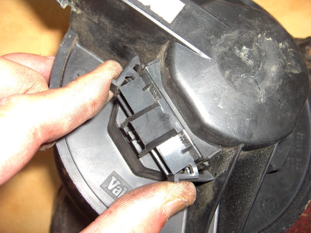

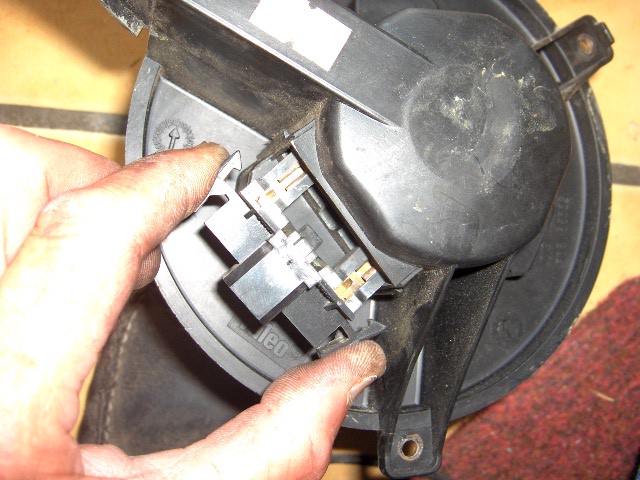

Lors de l'utilisation,certains détails à revoir ou peaufiner doivent être revus. ;)
Dans mon cas,c'est le ventilateur de chauffage qui ne fonctionne plus,dû très certainement à sa non activité depuis l'arrêt de l'auto. :(
Pas grave,on va s'occuper de lui ,........et de suite :ok:
Alors pour que çà serve aux autres,je vais développer le sujet.

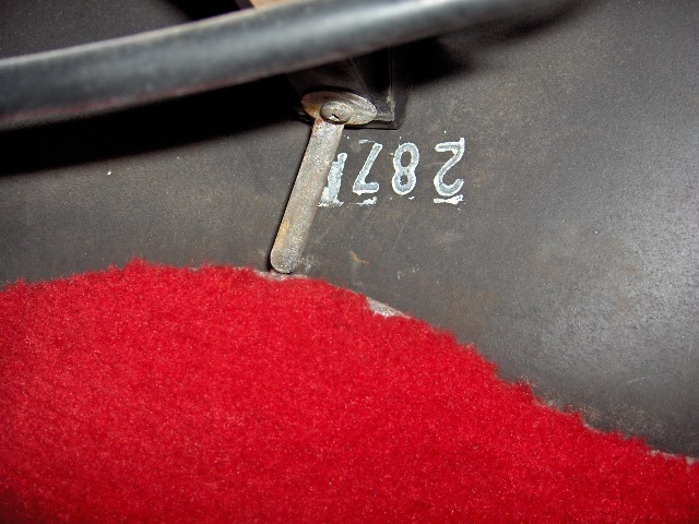

Tout d'abord,il se situe sous la partie droite du tableau de bord,à la hauteur des pieds passager.
Il faut juste enlever l'isolant cartonné qui est maintenu par une petite patte repliable.

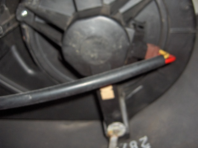

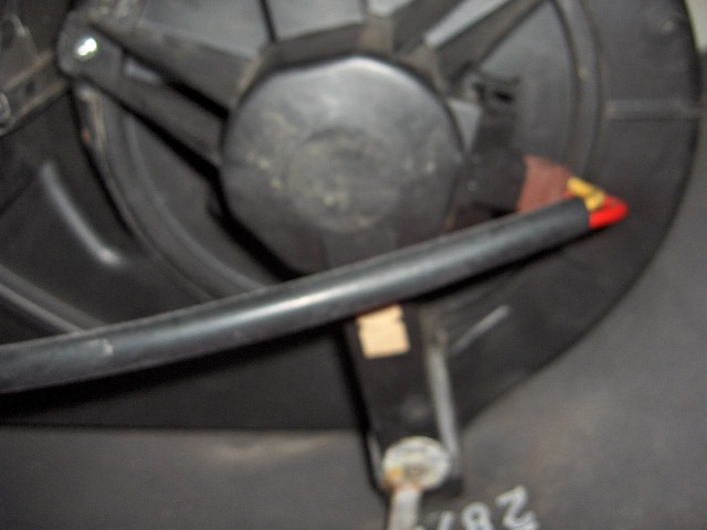

Il suffit de dévisser les 3 vis cruciforme qui le maintenent dans le bloc chauffage et le dégager par le bas,çà vient tout seul.

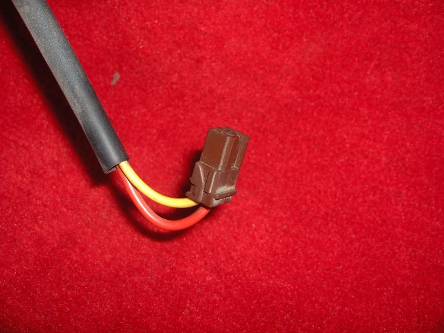

Déconnecter la broche marron de son alimentation,et il est à vous. :ok:
En premier lieu déclipser la broche et la tirer vers vous :ok:

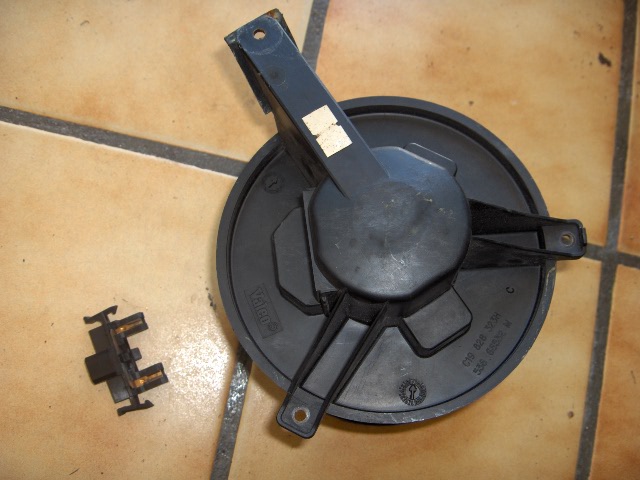

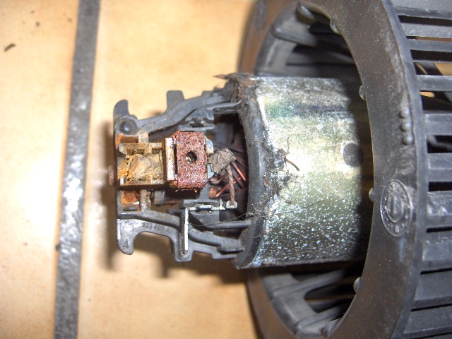

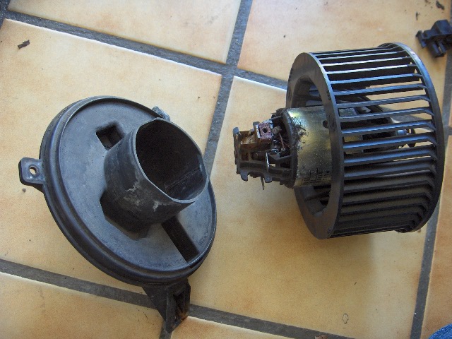

Ensuite,séparer le moteur de son support
Très souvent,il est juste grippé et une petite séance de gymnastique à l'aide de WD 40 peut suffire à le débloquer.
Dans mon cas,j'ai remplacé le moteur complet prélevé sur un ensemble neuf provenant d'un autre véhicule ;)
