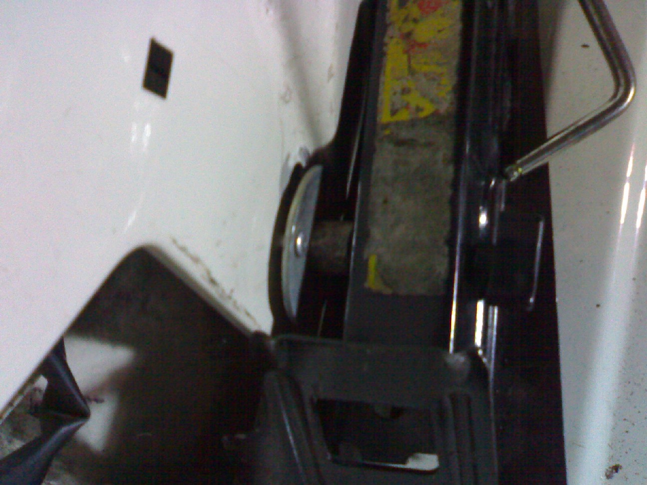

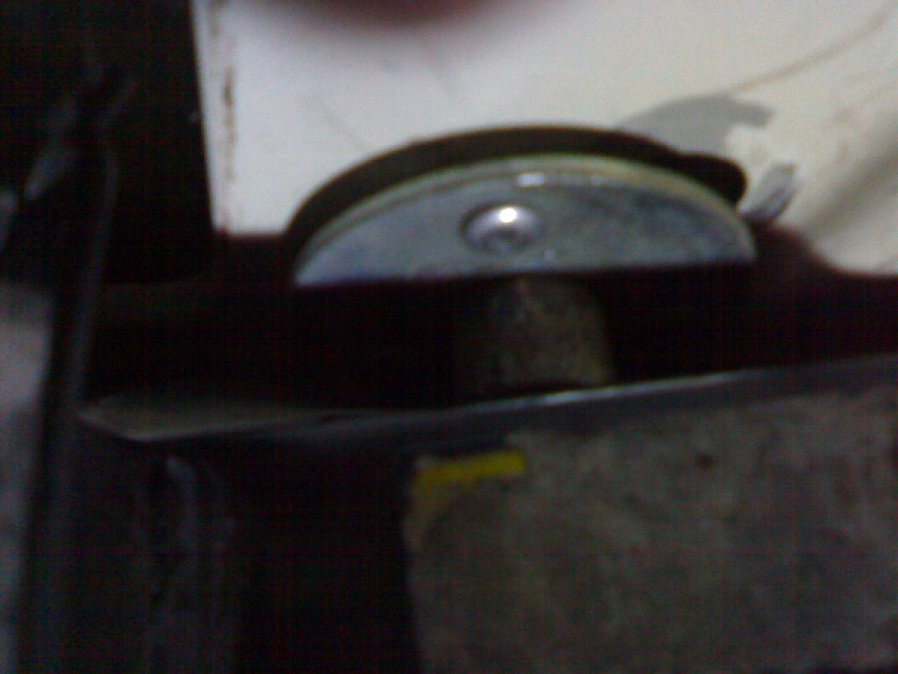

J ai enlever la fixation du cric pour la riveter dans le cofre

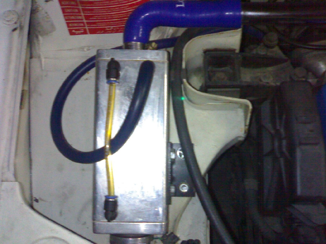

Montage du récupérateur d huile a la place du cric

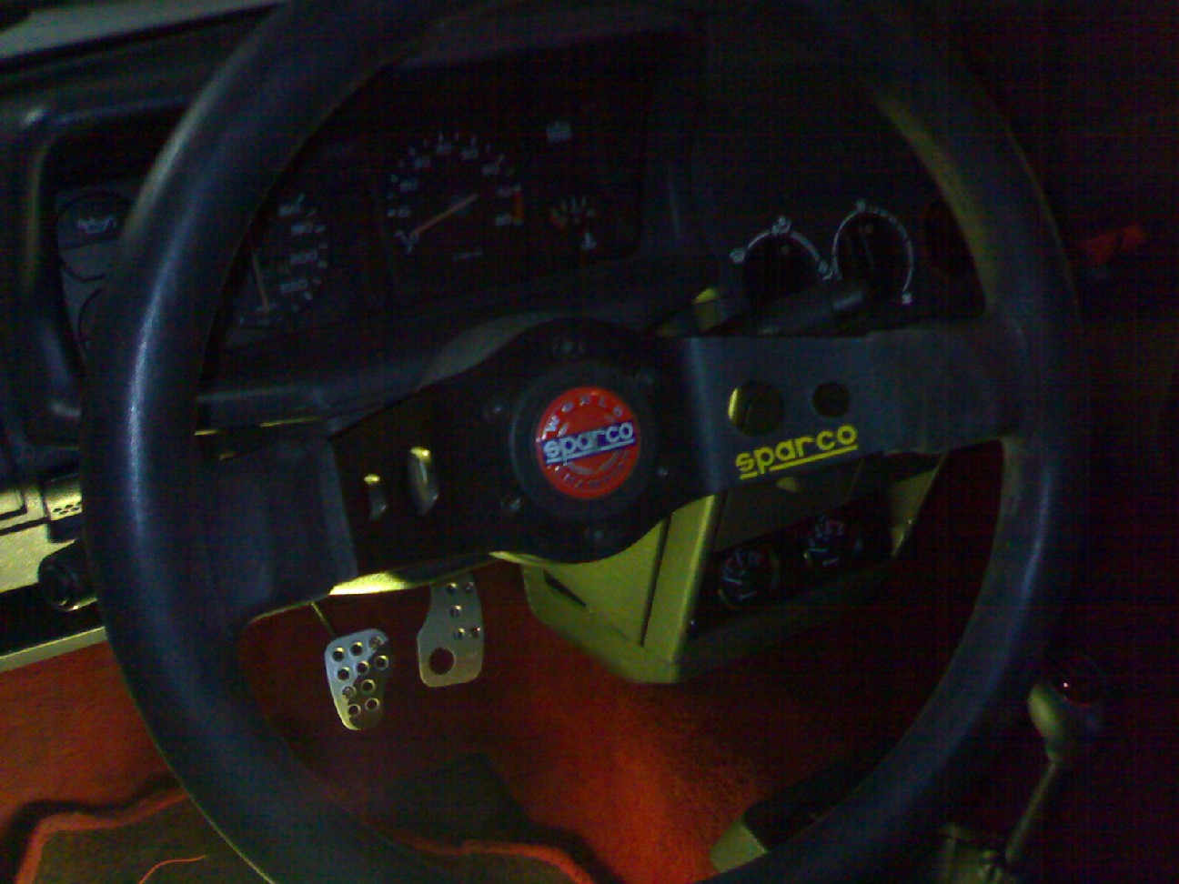

Ensuite montage du volant sparco ( ouf je suis fatigué )
Messages : 23914
Has thanked : 642 times
Been thanked : 1280 times
Re: nouveau
jean-henri a écrit :Montage du récupérateur d huile a la place du cric
Merci pour les photos :ok:
tu as raccordé comment ta durite, car le trou est petit de ce coté là? :huh:
jean-henri
Messages : 1568
Localisation : NICE
Re: nouveau
Message par jean-henri »
Oui exat j ai agrandi avec 1 mamelon de 1/2 et un contre ecrous de 1/2, raccords plomberie :ok:
Messages : 23914
Re: nouveau
jean-henri a écrit :Oui exat j ai agrandi avec 1 mamelon de 1/2 et un contre ecrous de 1/2, raccords plomberie :ok:
OK, merci :ok:

Salut . Est-ce que vous pouvez me dire pourquoi , depuis que j'ai changé mon volant pour un Sparco, le clignotant ne revient plus automatiquement ???? - Merci :)
Messages : 23914
Re: nouveau
jean-henri a écrit :Salut . Est-ce que vous pouvez me dire pourquoi , depuis que j'ai changé mon volant pour un Sparco, le clignotant ne revient plus automatiquement ???? - Merci :)
ton moyeu ne dois pas avoir le rappel ;)
jean-henri
Messages : 1568
Localisation : NICE
Re: nouveau
Ah bon !! Ben merci.... :ok:
