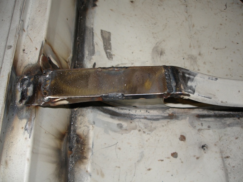

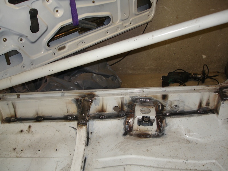

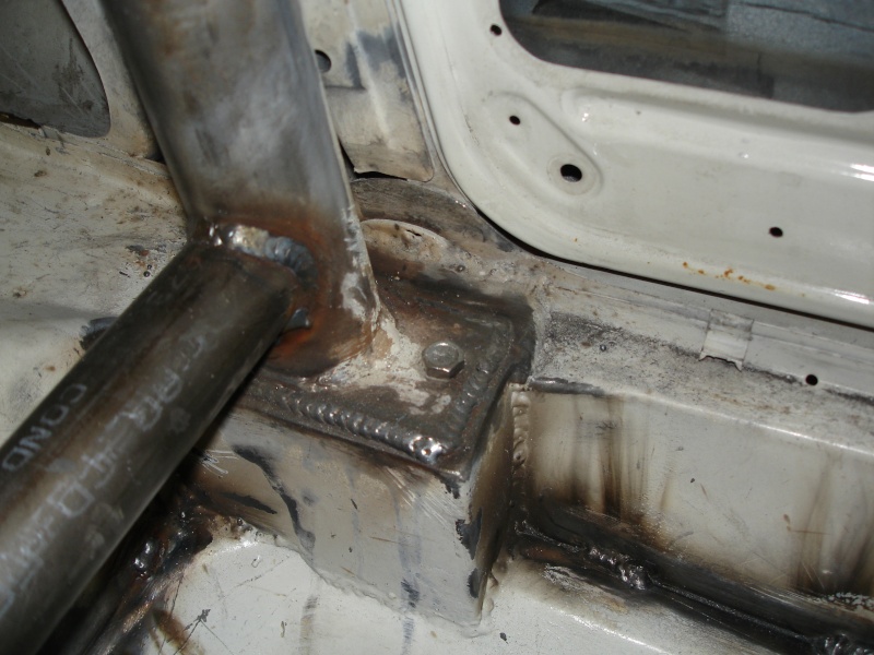

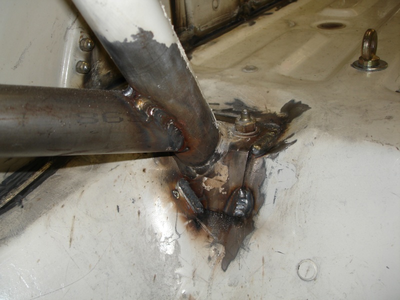

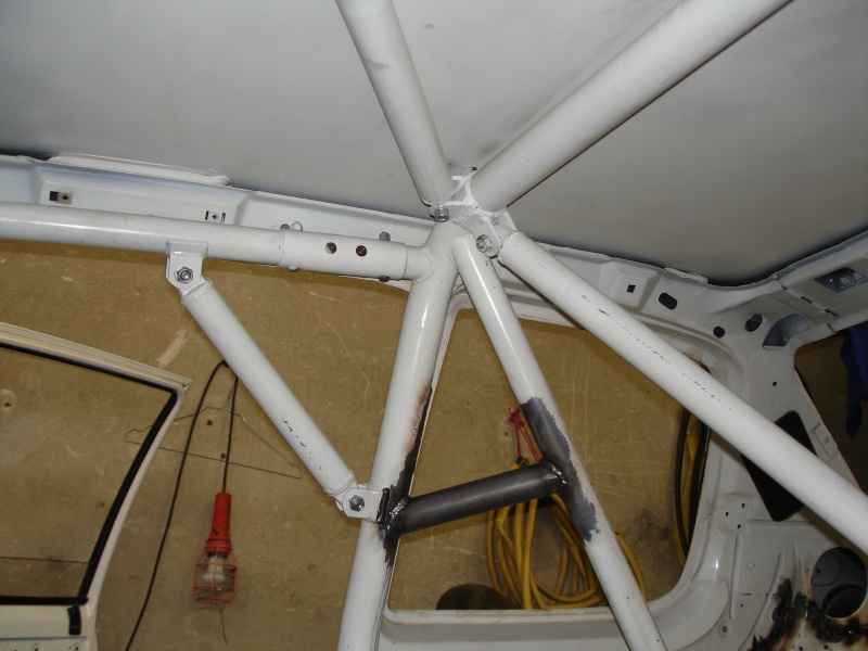

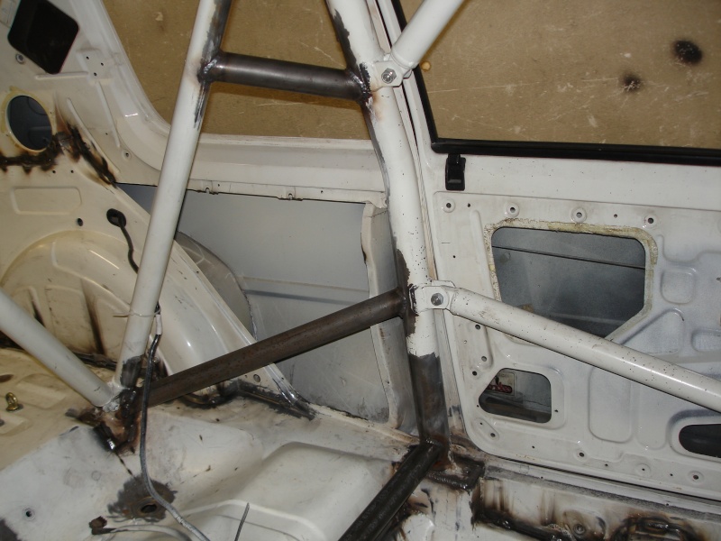

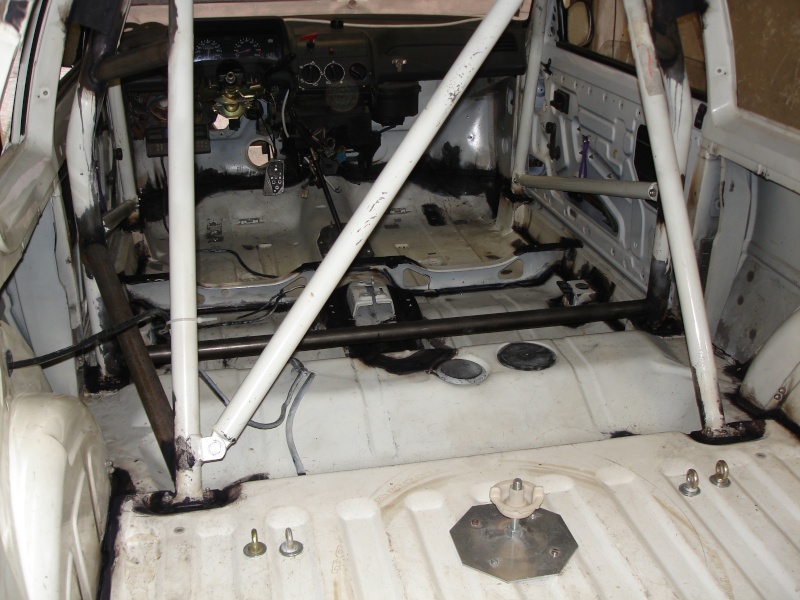

rajout de deux autres tube sur l'arceau principal, le superieur de tout a l'heures, un inferieur qui va sur les fixations du train arriere et un troisieme qui relis les deux pied de l'arceau principal :mrgreen:
pour une bonne rigidité de l'ensemble.

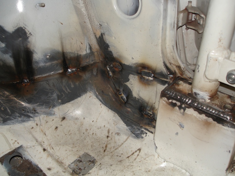

soudage des 6 pieds de l'arceau
divers petites soudure dans l'habitacle :)

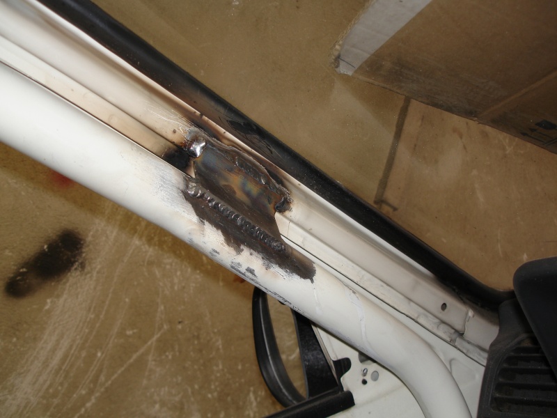

et le renfort sur le montant de parebrise
la suite dans quelques minutes... :lol: ;) :ph34r:

<oo> super boulôt!!!
Mes felicitations au soudeur!!! :ok:

de plus en plus on a envi de la voir fini <oo>
Beau boulot les gars :ok:

:o Trop belle les soudures :ok:

Tout a fait d'accord : les soudures c'est du lourd! bravo!

+1 pour les soudures y a de beaux cordons.

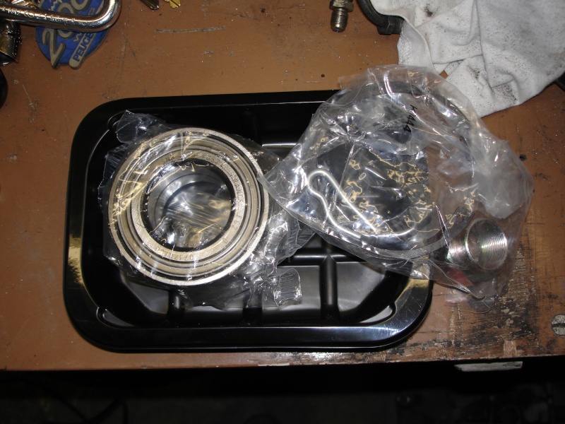

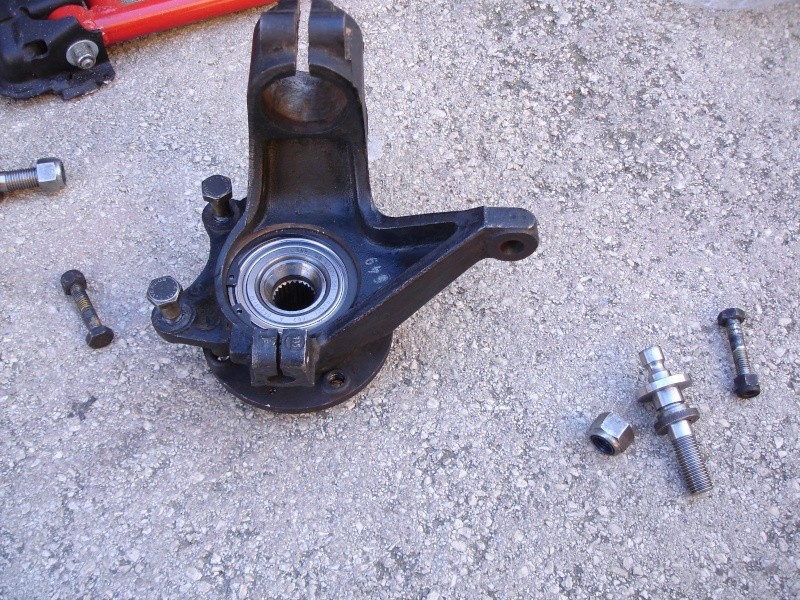

aujourd'hui ce fut montage des gros roulements sur mes pivot, je parts sur du neuf au moins je sais ou je vais :)

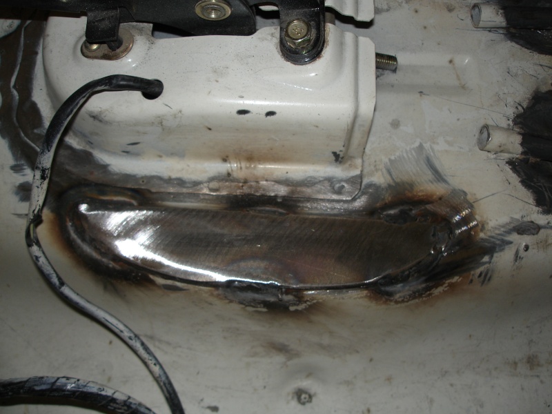

en suite, si vous vous souvenez, les fixation de siege c'etaient decoupé :( :angry:
on a donc renforcé les fixations d'origine car je ne voulais pas les fixation type f2000 "_" toujours pour un gain de poids
on a utilisé de la tôle de 2mm B)
en suite il a fallu jouer a cache cache avec les fixation initiale pour retrouvé et percé au bon endroit :blink:
voila qui est fait ;)

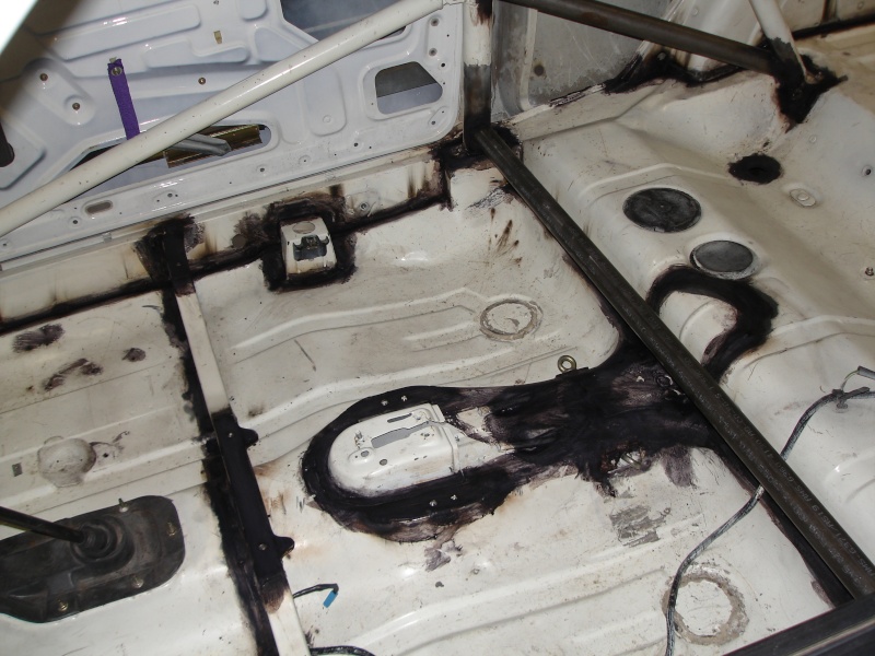

ensuite, j'ai appreté au Frametto toutes les soudures pour arreter la rouille :( qui ce developpe vite :angry:
voila demain je fini de mastiqué mes aile :mrgreen:

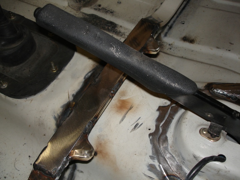

je remarque que malgrés le dépouillage intempestif de l'interieur de l'auto il reste un élément Majeur significatif de son caractère :mrgreen: :mrgreen: :mrgreen:
La pédale d'accélérateur!!!! elle reste à sa place :lol: toujours prête à servir!!! pour ne pas perdre les bonnes vieilles habitudes :lol: le pieds dans le PHARE :lol: :lol: :lol:
