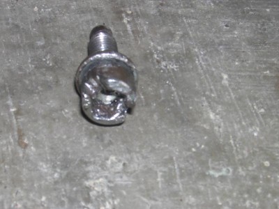

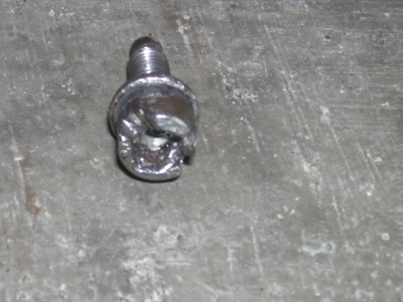

Ca y est j'ai cette p.t.n de m.rde de vis apres une journée de degrippant hier, burin avec un bon coup de marteau elle a pas fait un pli :D
vis neuve + de 6€ pieces pour l'embrayage <_<
merci WD 40 :blush:

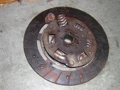

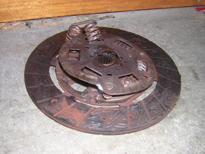

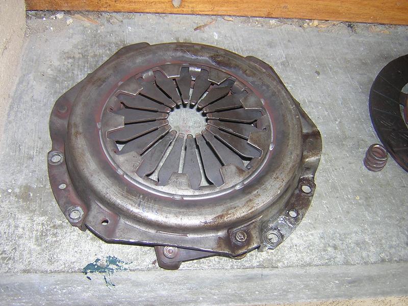

donc le mecanisme est nickel mais le disque il reste 2 ressort sur les 6 :wacko:
photos :mrgreen:
je peux mettre quoi comme disque plus costaud, je peux garder le mécanisme que j'ai et mettre un 106 xsi avec ?

Tu m'as battu niveau casse ,les miens c'était un ou 2 ressorts hs,mais pas le disque ouvert en 2 :lol: :mrgreen: c'était un valéo? Changes ton méca aussi,il a du prendre je pense :unsure:
