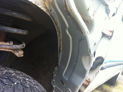

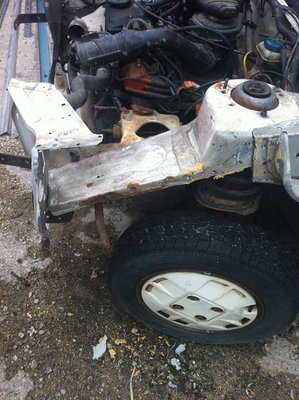

aujourd'hui dépointage de la joue d'aile sur la junior dons d'organe...

Re: notre nouvelle rallye
:huh: ça ne traine pas! :ok:

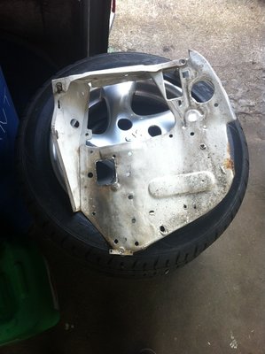

demain si possible passage a la sableuse et au cuivrant histoire de protégé la pièce et le cuivrant résiste au pointeuse donc protection entre les tôles.

parfait...ca à l'air de bien fonctionner avec le foret à dépointer <oo> <oo>
tu me montera cela à la fin du mois :ok: :ok: :ok:

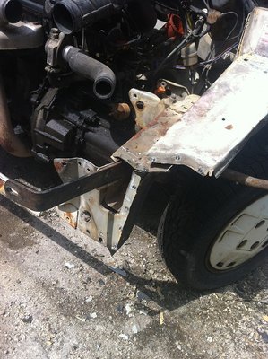

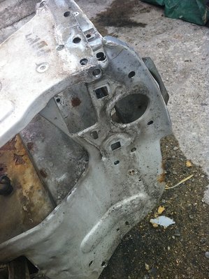

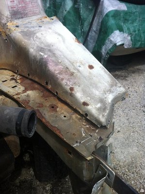

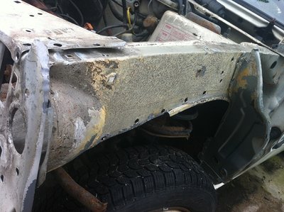

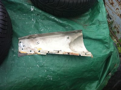

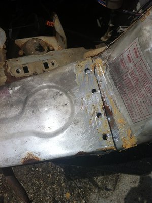

merci a tous voici la suite des travaux sur la donneuse d'organe avec la dépose de la tole de phare et depointage du passage de roue.

C'est bien Marco, tu as du coeur à l'ouvrage ! :ok:
Tu es obligé de lui faire un marbre ou pas ?

Pas cool les dégats :( ça fait pas mal de boulot pour ce qui semble etre une petite sortie, mais ça à l'air de bien avancer.
Bon courage marco :ok:

Rallye 83 a écrit :Pas cool les dégats :( ça fait pas mal de boulot pour ce qui semble etre une petite sortie, mais ça à l'air de bien avancer.
C'est qu'il fait ca dans les regles de l'art, il aurait tout aussi bien put changer juste l'aile et on y verrai rien au premier coup d'oeil :rolleyes:
beau boulot et bon courage pour la suite :ok:

Très beau depointage pour une personne qui est pas carrossier chapeau
