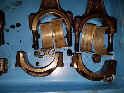

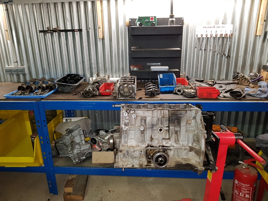

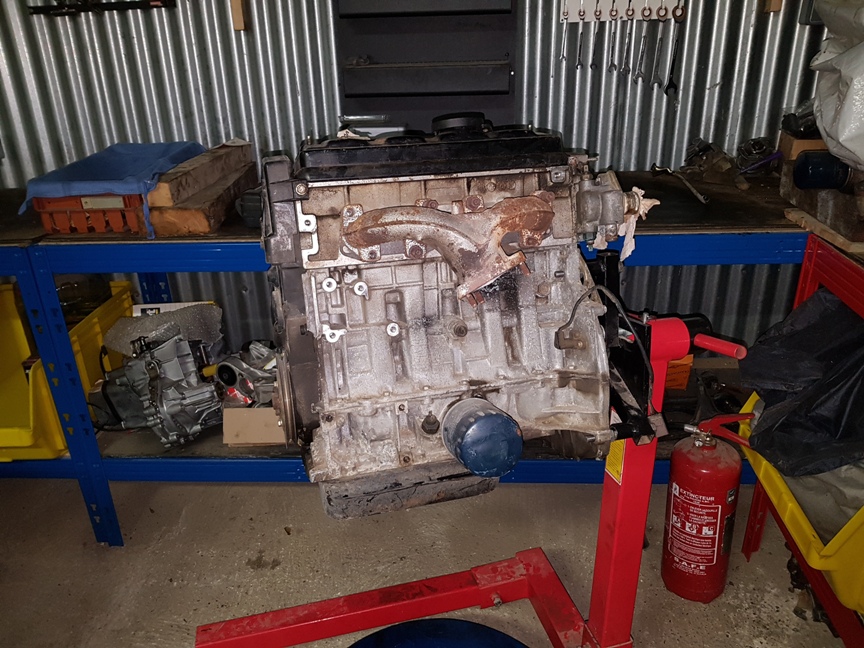

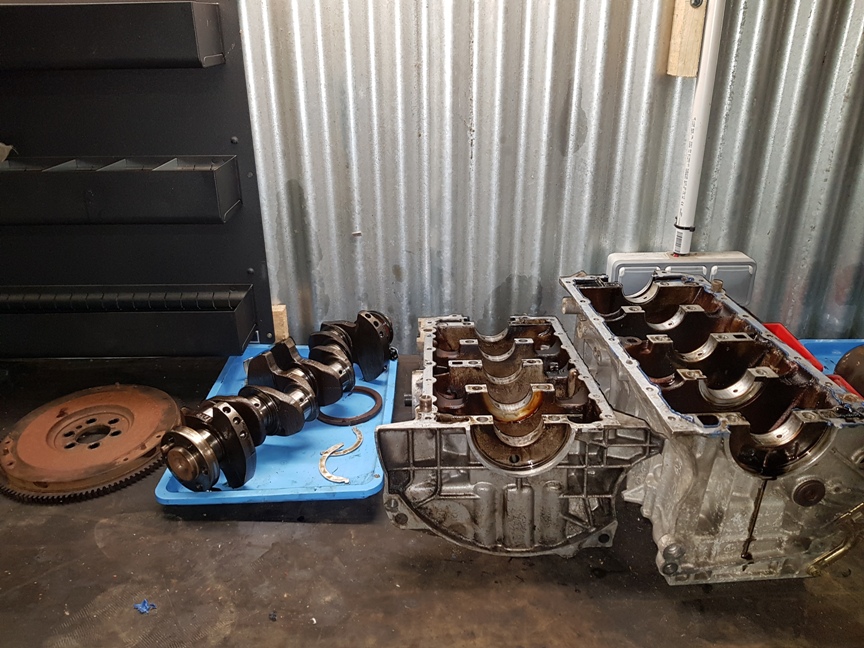

Gros déterrage de topic pour un nouveau projet refaire le moteur de ma sport

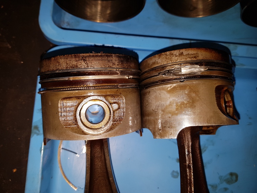

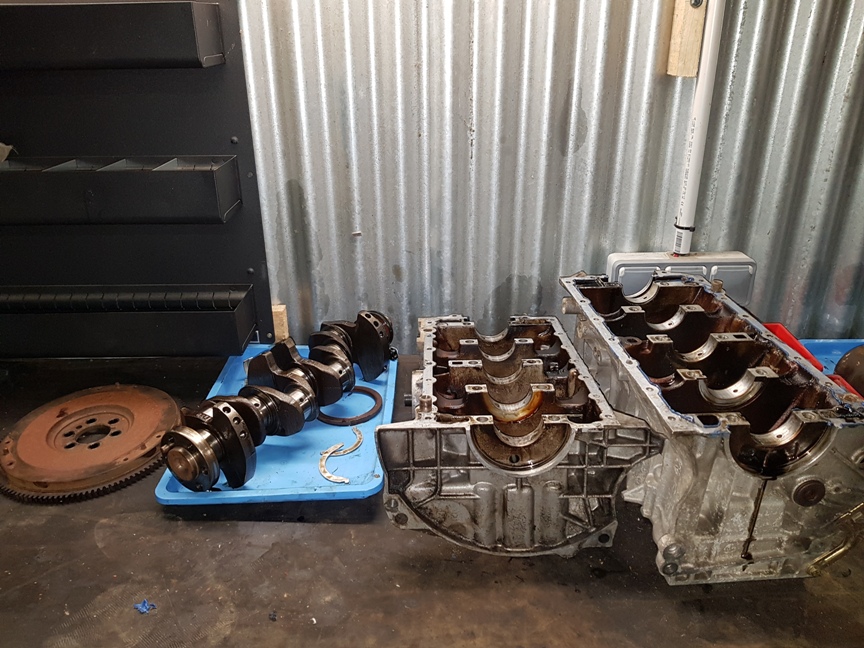

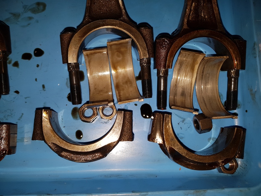

En effet suite au Yongtimer festival il s’était mis a fumer bleu par la suite j'ai du le remplacer dans l'urgence par mon ancien qui n’était pas en grande forme et qui depuis ce temps ne me donne pas envie de sortie la voiture.
Au vue de l’état des pistons et segments, j'ai compris pourquoi il fumait autant, une bonne remise en état s'impose avec une petite prépa grN avec un AAC USIRACING

La vache ! Il a morfilé :blink:
Bon chantier :ok: Ta Sport te rendra le sourire <oo>

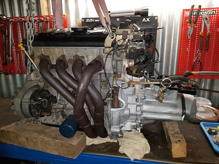

L'ensemble moteur boite était prêt depuis juillet 2020 après avoir réalisé les modif suivante pour la boite 13/59 et fourchette bronze,
moteur
Culasse refaite avec conduit agrandi et aligné AAC Usiracing GRN, coupelle... cote mini grN
Bas moteur équilibré, VM poids mini
Collecteur et ligne devil.

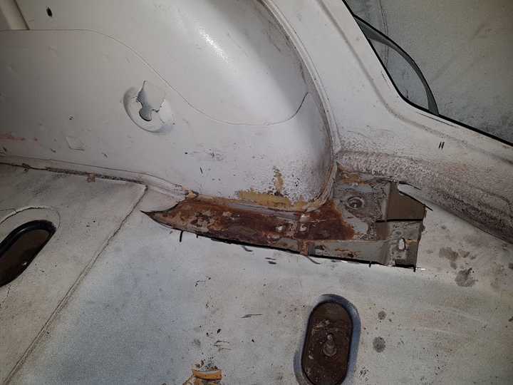

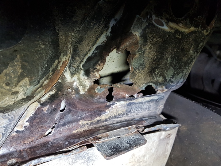

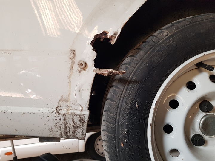

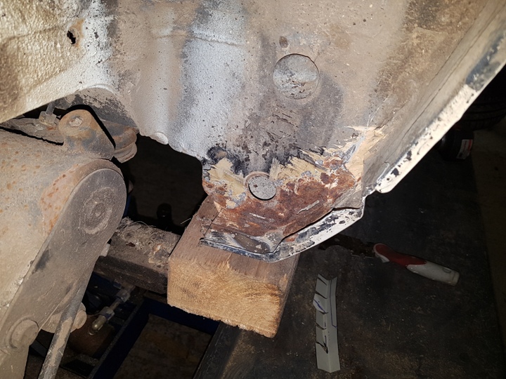

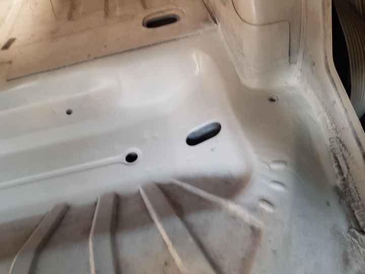

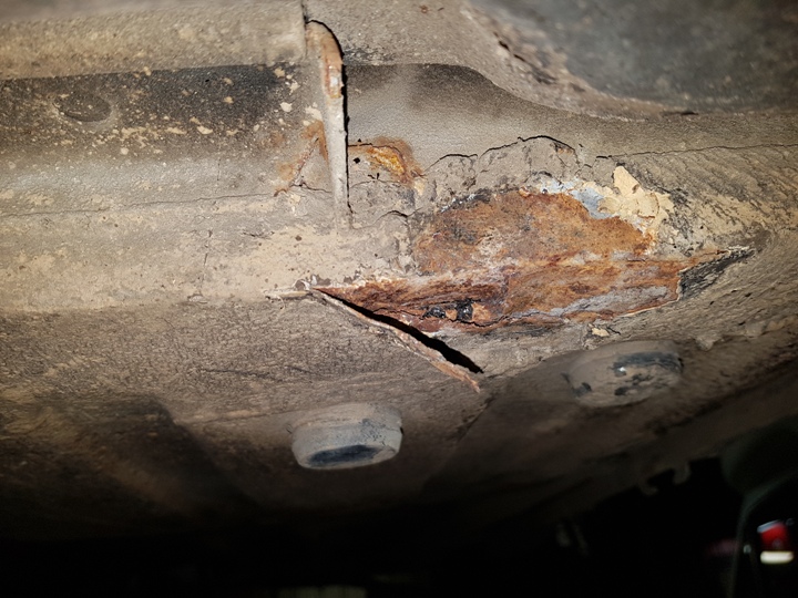

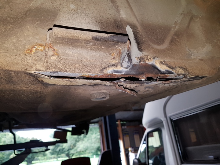

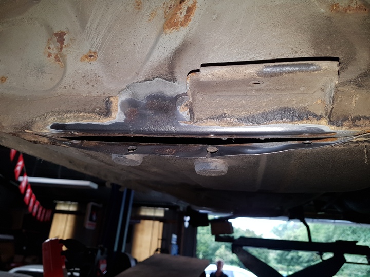

La greffe devait prendre que quelle heure et j'avais un point de rouille a traiter mais aprés inspection de la caisse il y avait beaucoup plus a reprendre.
Don démontage des extension, train ar, pc réservoir intérieur...pour de longue heure de carrosserie

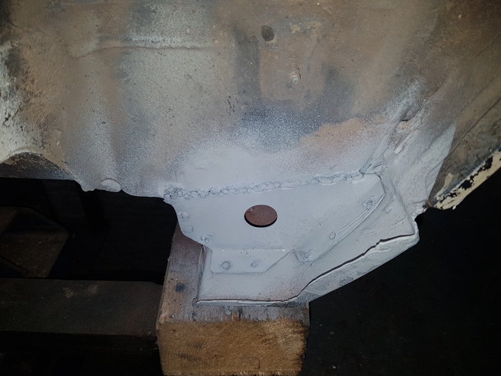

Messages : 2527
Re: AX sport ph1 et Ax sport deco challenge

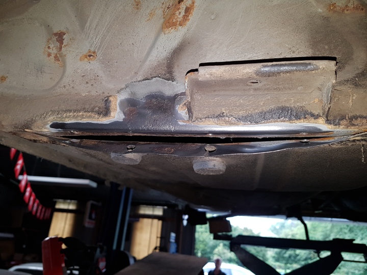

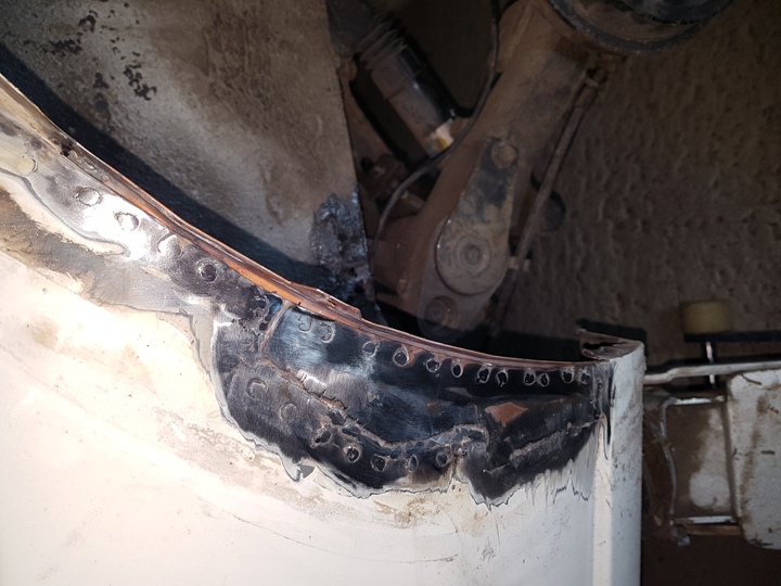

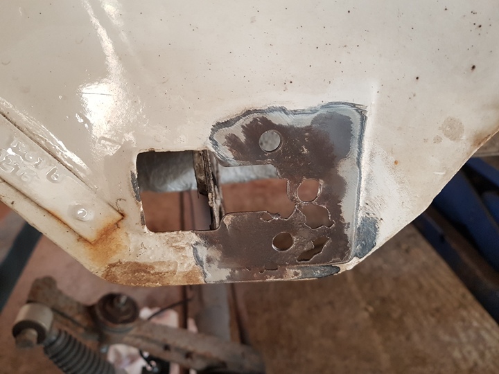

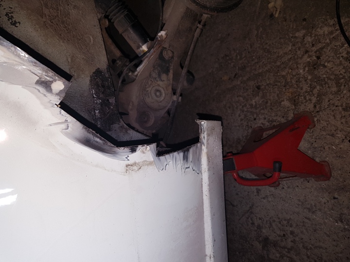

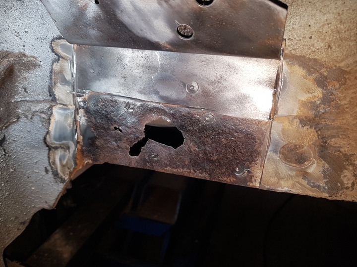

Decoupe, meulage, création de pieces

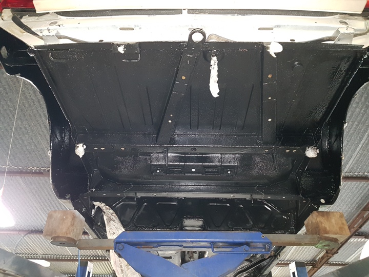

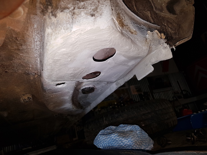

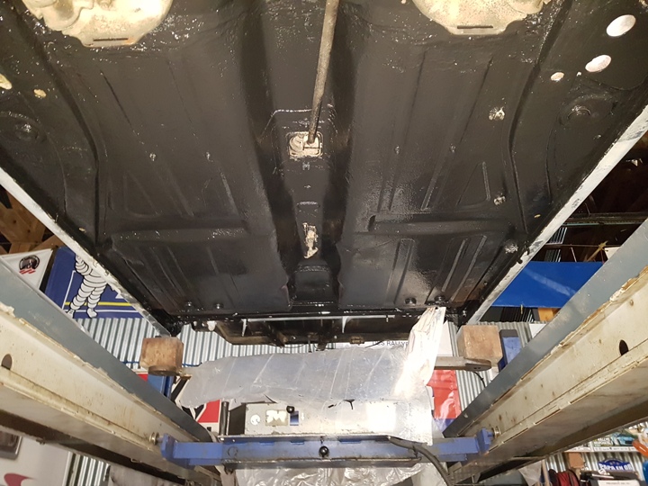

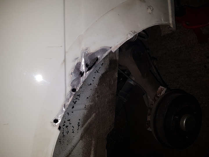

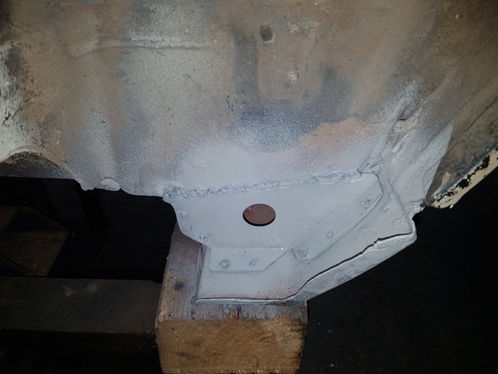

Réparation
antigrav et peinture en dessous

Gros boulot,il était temps,la corrosion c'est la misère :crying:
ced s

Tu l'as sauvée !
La communauté t'en remercie, tu as bien mérité d'en profiter à fond. :ok:

Wahou c'était un peut croqué :o
Sacré boulot !

Oui malgré le fait qu'elle n'avait pas fait beaucoup de km elle s'est fortement abimé ces dernières années
Ho la vache le gruyère !!!!
Les AX sont plus fragiles que les 205 ou c’est l’air salin qui l’a rongé comme ça ?
Sacre travail de remise en état. :ok:
C’est propre après peinture. Joli !! B)

Je ne sais pas exactement, je pense que c'est le stockage et manque de roulage de ces dernières années qui l'a fortement abimé

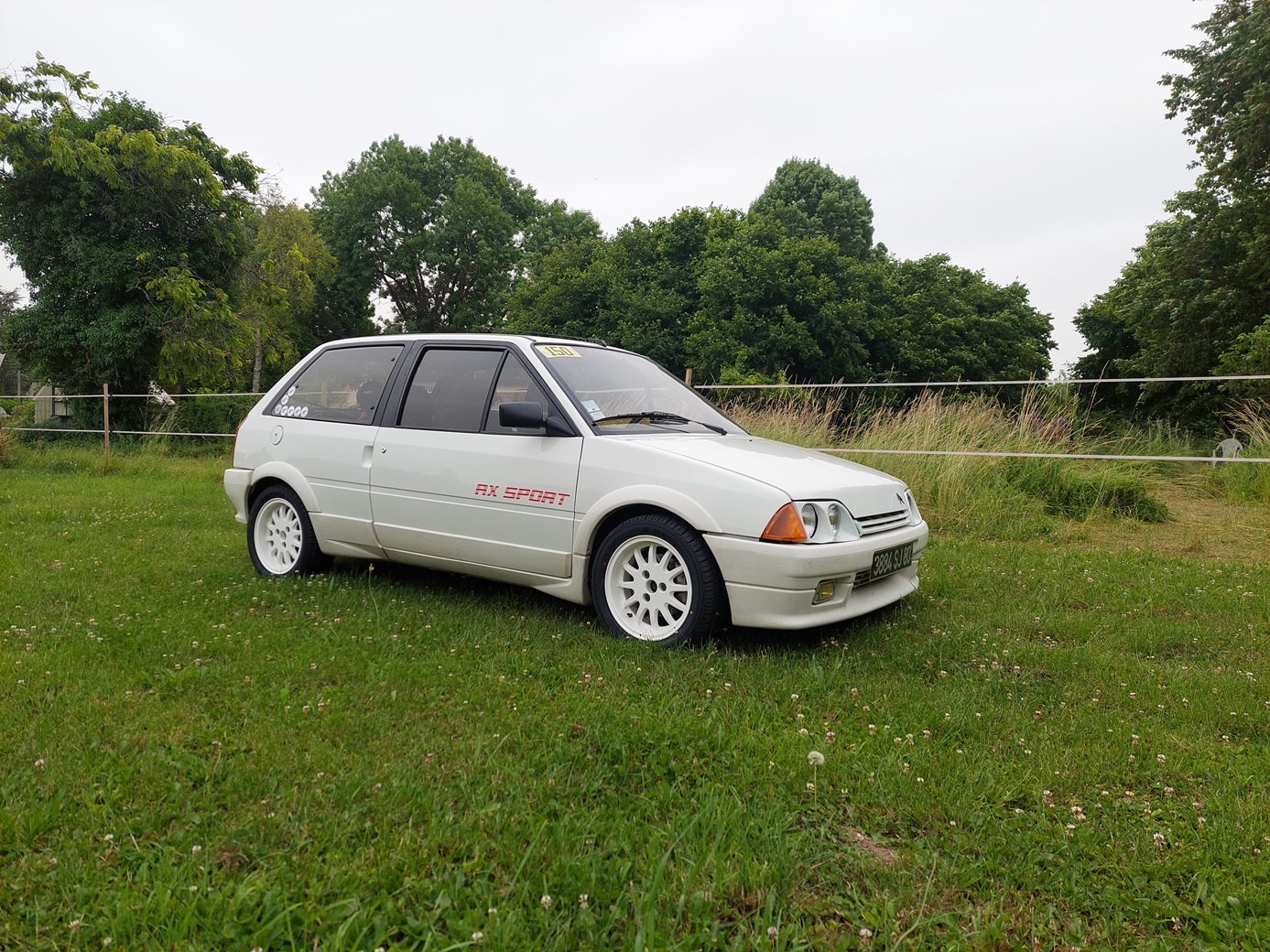

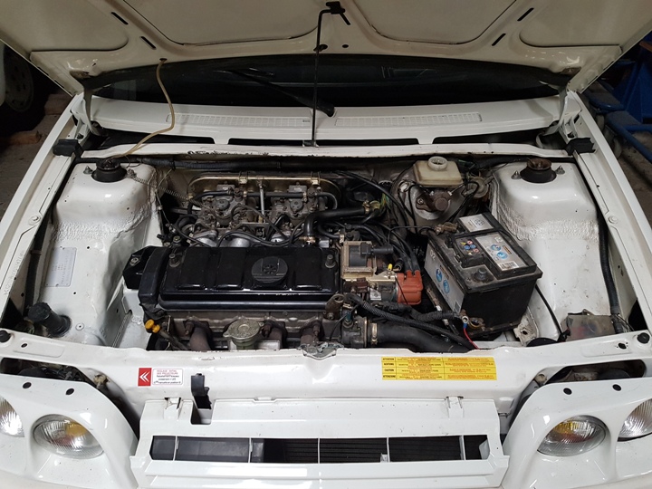

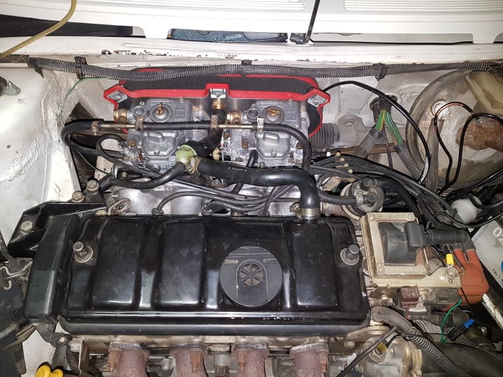

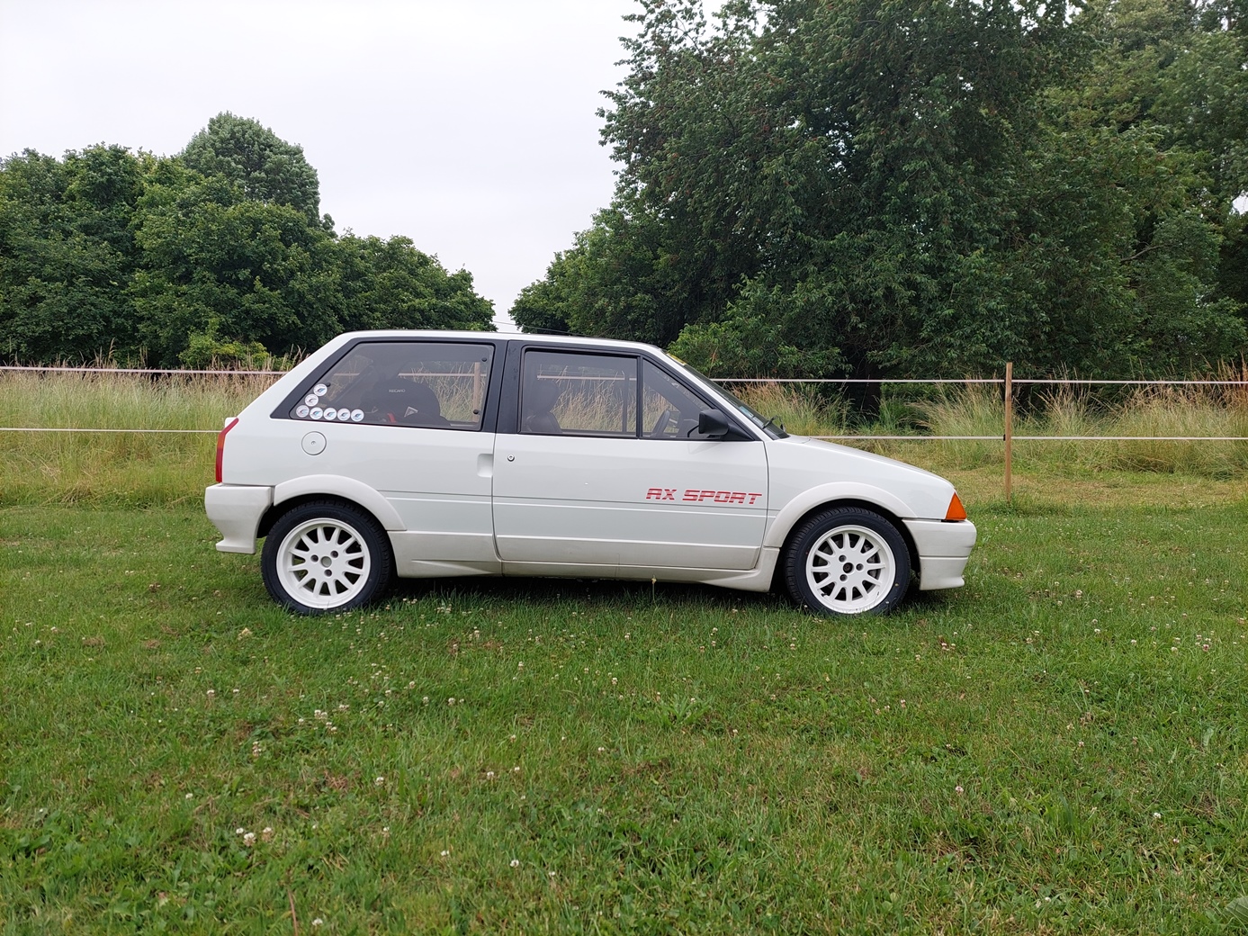

L'an passé avant l'été j'ai dérogé a l'origine ;)
Dans un premier temps montage de l'ITG mais sur les Solex ça ne va pas bien beau bruit mais creux.
Du coup réfection et montage d'une rampe de rallye et la ça fortement changé le comportement de moteur (rappel c'est un top grN), j'ai pas mal modifié les réglage pour arriver a quelque chose de correct, un peu creux sous 3000tr mais vraiment expressif ensuite et le bruit <oo>
Depuis peu elle est meme passée en 14 pouces

Tu as mis les DCOM 10 et 11 en conservant la pipe d'AX du coup? :unsure:
Messages : 2527
jean-luc13 a écrit : 04 juil. 2022, 11:37 Tu as mis les DCOM 10 et 11 en conservant la pipe d'AX du coup? :unsure:
oui avec les grosses buses de rallye

Sympa cette Ax. :ok:
Je la trouve super belle en blanc comme ça. Ça lui va hyper bien.
C’est assez fou cette différence qu’il peut y avoir entre les solex et les Weber !!
