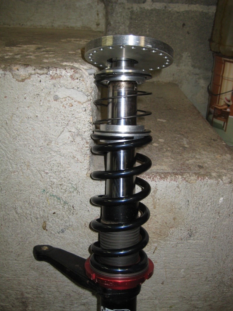

Robbi a écrit :je vais couper le filetage qui depasse et qui sert à rien de surcroit :mrgreen:
Si, ça sert à assurer la solidité des filets pris dans l'écrou.
Je ne sais pas bien comment te l'expliquer, mais les filets en dehors "retiennent" ceux qui sont pris dans le filetage de l'écrou. :blush:
C'est une résistance contre l'arrachement des filets.

Salut Robbi,
Tes ressorts, ils sont a combien en tarage et quel longueure font -ils?
Merci pour ta reponse.
Pour moi, je compte désouder les cornes pour les descendrent et ainsi faire descendre au maxi le filetage de règlage de hauteur, cela me permettra egalement de monter les rotule uniball par dessus les cornes.
A+ Robert

axfn1 a écrit : Tes ressorts, ils sont a combien en tarage et quel longueure font -ils?
A+ Robert
C'est du H&R, 200 mm de long, 64 mm de diàmétre intérieur et 5kg/mm de tarage
En revanche pour ce qui est de ta modif, comment compte tu faire pour travailler en milieu de débatement de l'amortisseur? :unsure:
Et je ne vois pas ce que tu appelles les cornes? :unsure:

Salut Robbi,
en fait le ressort est de 180mm et 6Kg/mm, mais plus le compensateur je dois être à peut près comme toi. Les cornes sont les bielles ou viennent se fixer les rotules de direction (sur la jambe)....le fait de les descendre permet un meilleur ajustement de la Hauteur de caisse et met les biellettes de direction en fixation naturelle par dessus pour un règlage Zero. Je n'aipas encore touché car j'attends d'avoir toute la mecanique montée pour faire les Zero cremaillère.
A+ Robert
Je vais faire l'inverse

axfn1 a écrit :Salut Robbi,
C'est ce que j'avais imaginé :ok:

Sinon, en ce qui concerne l'auto, le train arrière est demonté depuis hier sans rien à signaler de particulier... les roulements, en peu fatigués pouvaient encore faire et la poutre est nickelle B) Je vais donc pouvoir effectuer le remontage dans la semaine avec les bagues bronze de Cricri :D
En ce qui concerne le train avant, MCiFab est sur le coup en ce qui concerne les fameuses bagues spécifiques :ok: On devrait en savoir plus dans la semaine prochaine <oo>
