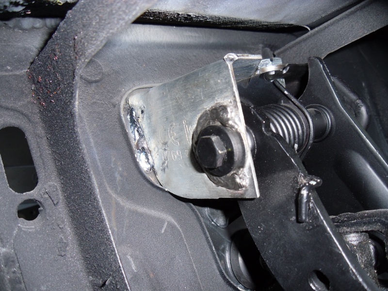

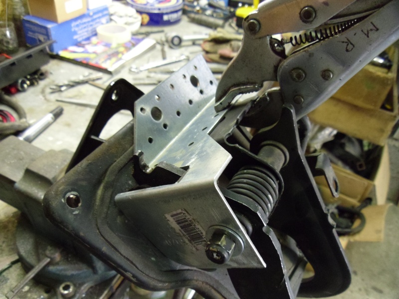

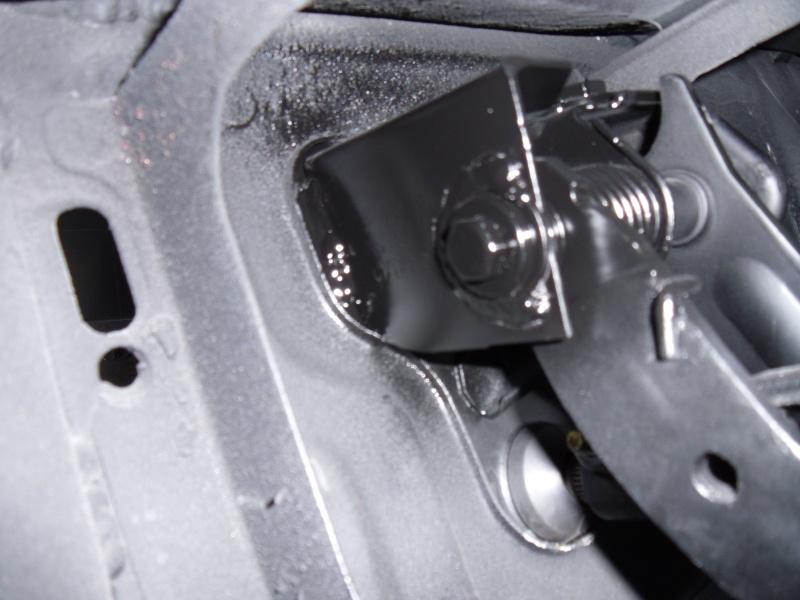

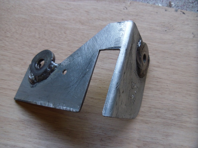

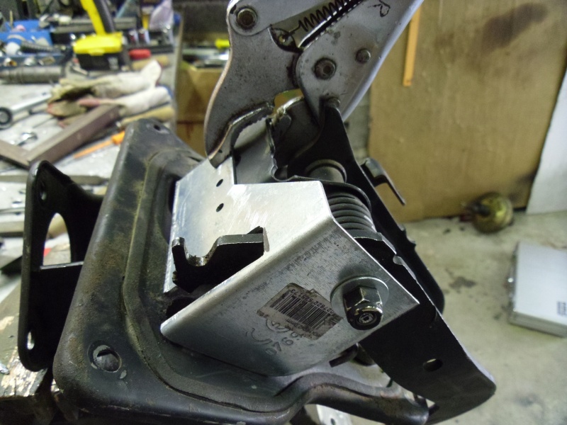

Suite des travaux,
Confection d'un renfort pour la pédale d'embrayage:
Le mécanisme de C2r2 étant très dur à l'usage, l'axe de la pédale d'embrayage avait une fâcheuse tendance à ce déformer sous la pression et donnait une impression bizarre de mollesse, puis de dureté. J’ai donc confectionner un renfort qui est boulonné sur la partie supérieure et soudé côté axe de palonnier...voir les photos

Suite des travaux,
