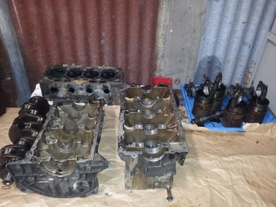

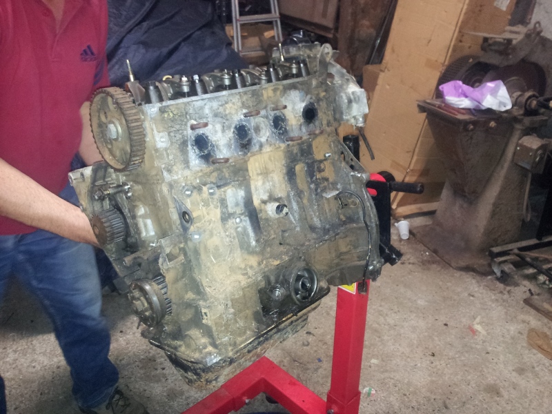

Entre temps on a démonté le futur moteur, l'ancien est déjà en pièce, mais trop de frais a prévoir du a la casse d'une soupape.
Après le démontage, il y a du nettoyage a faire
les mesure de poids des ensemble bielle piston sont très bonne avec moins de 0.5g d’écart donc on ne touche a rien

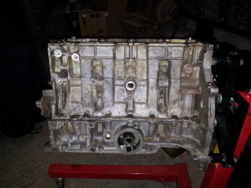

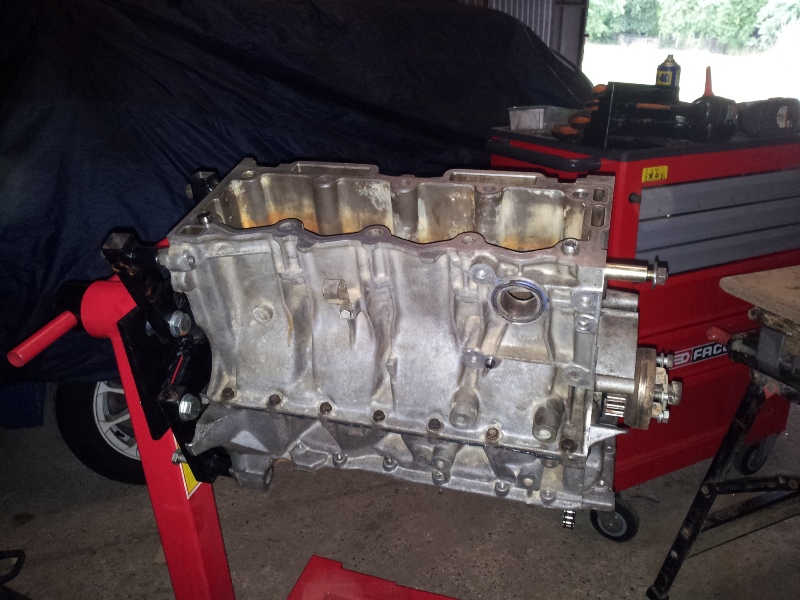

Après que mon père ai passé un bon moment a nettoyer
Hier on a réassemblé les demi carter et vilo
