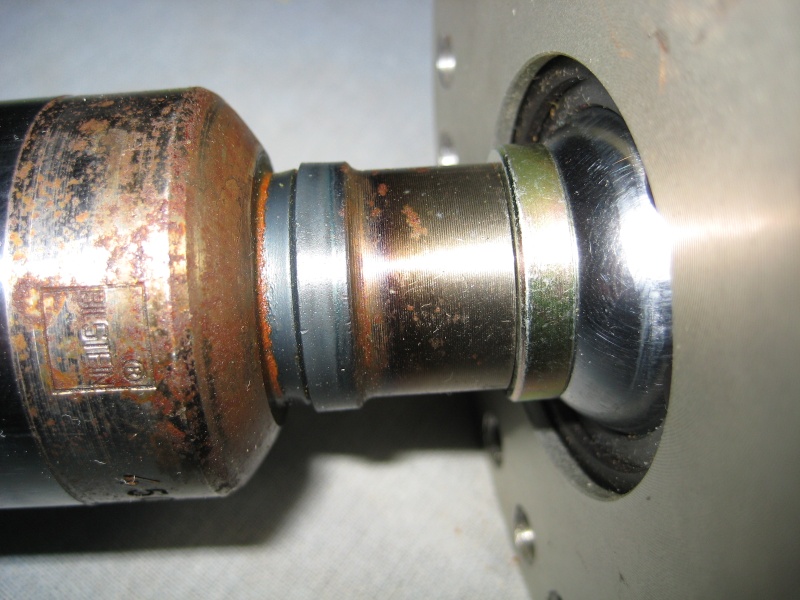

Salut Robbi,
Pour les coupelles sup j'ai les mêmes, en effet avec l'entretoise epaulée, la longueur de filetage de la cartouche est un peu faible, j'ai fais faire des entretoises sans épaulement pour gagner sur la longueur du filetage de la cartouche.
sur la photo le montage fourni, on voit bien l'epaulement de l'entretoise (5mm) en realisant une entretoise sans l'epaulement tu gagne 5mm.
Pour gagner encore sur ta hauteur de caisse tu peu faire une cale que tu place sous ta coupelle supérieure tu gagne environ 15mm le tout bien sur monté par dessus.
A+ Robert

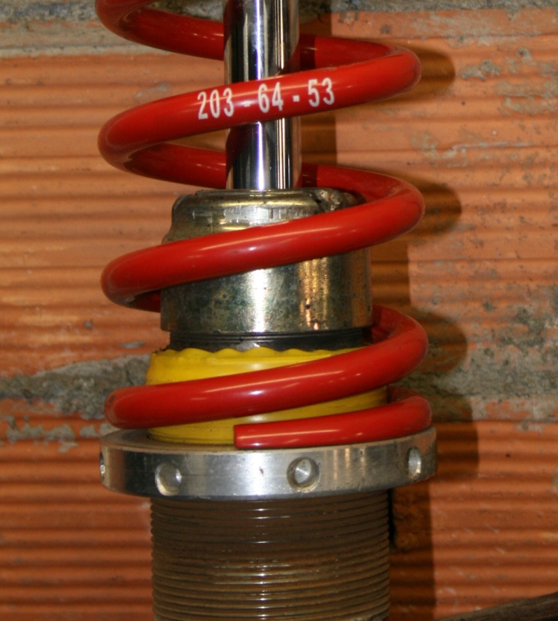

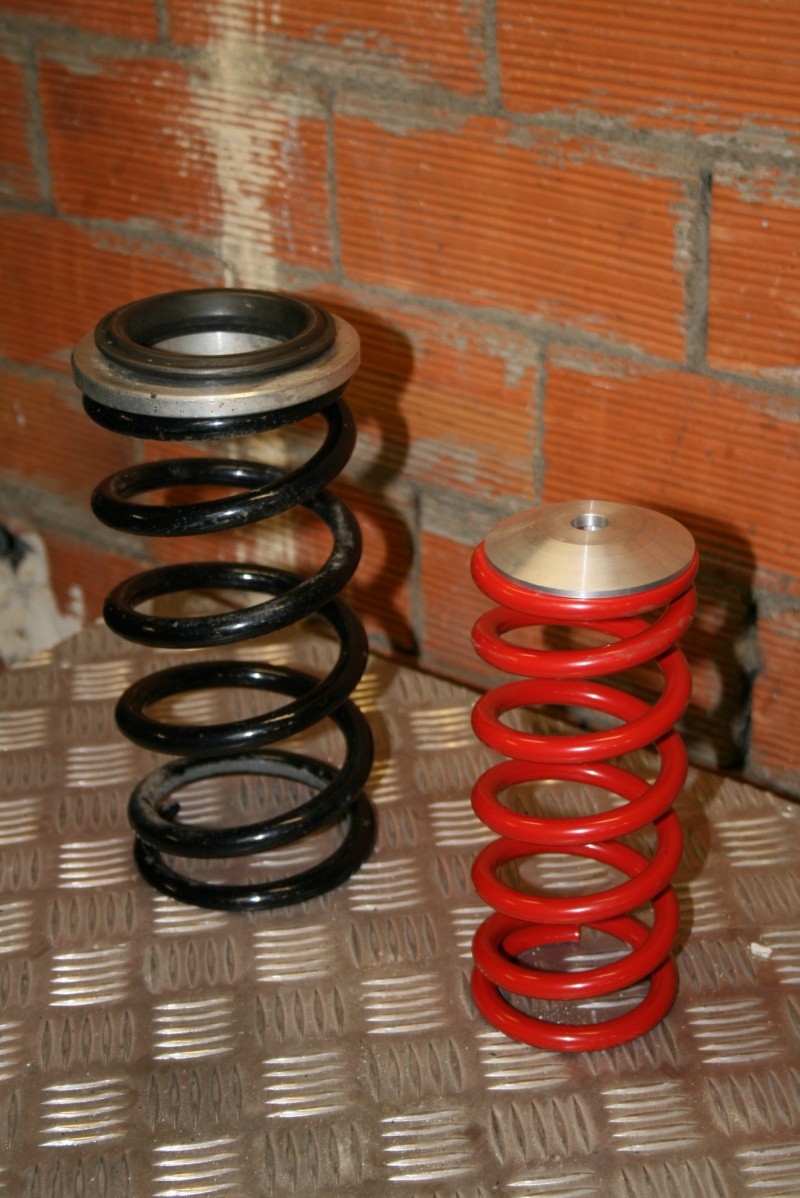

Ensuite, les ressorts :
Se sont des H&R des chez Viarouge, ils sont beaucoup plus fins que mes précédents Peugeot Sport 1300 GpeA (64mm de diamètre intérieur) et leur diamètre de spires et plus fin également. Il faudra faire réusiner 2 des 4 coupelles inférieures et protéger les filetages des jambes avant leur montage <oo>
Et en plus, ils sont rouges :lol:

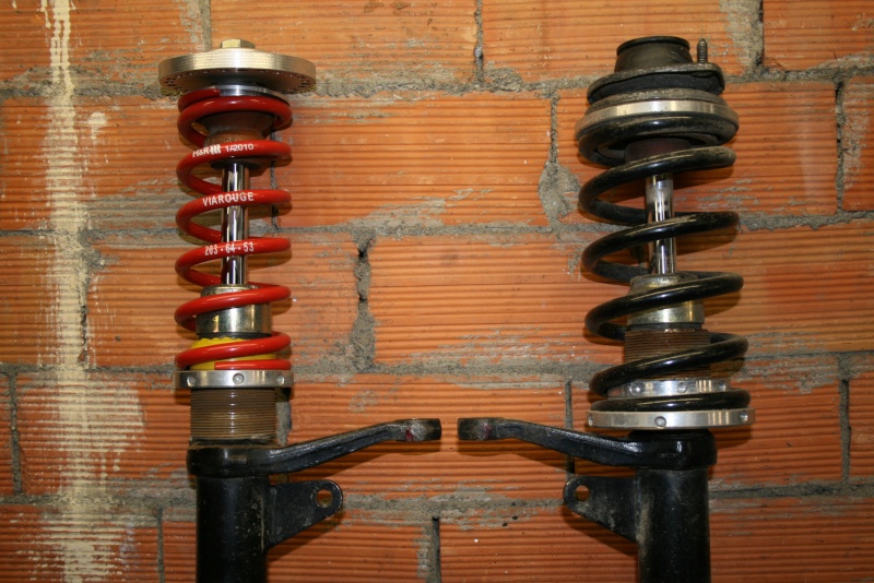

En comparaison avec le montage précédent :
Les gains :
Inutile de dire que les coupelles excentrées vont nous permettre de gagner en chasse et carrossage dont il faudra définir les bon réglages (des idées à ce sujet??? ;) )
Ensuite, sur les premiers essais, je suis sur d'un gain de 40mm minimum de hauteur de caisse à l'avant, ce qui nous met (enfin :o ) dans les hauteurs de caisse plus typiques du rallye asphalte (idem AX Coupe)
Enfin, les cartouches d'amortisseur vont travailler dans les conditions optimales, c'est à dire en milieu de débattement :ok:
Bref, c'est de la vraie évolution efficace qui est en train de se profiler, reste plus qu'à attendre les pièces de l'usineur et de parfaire les réglages B) B)

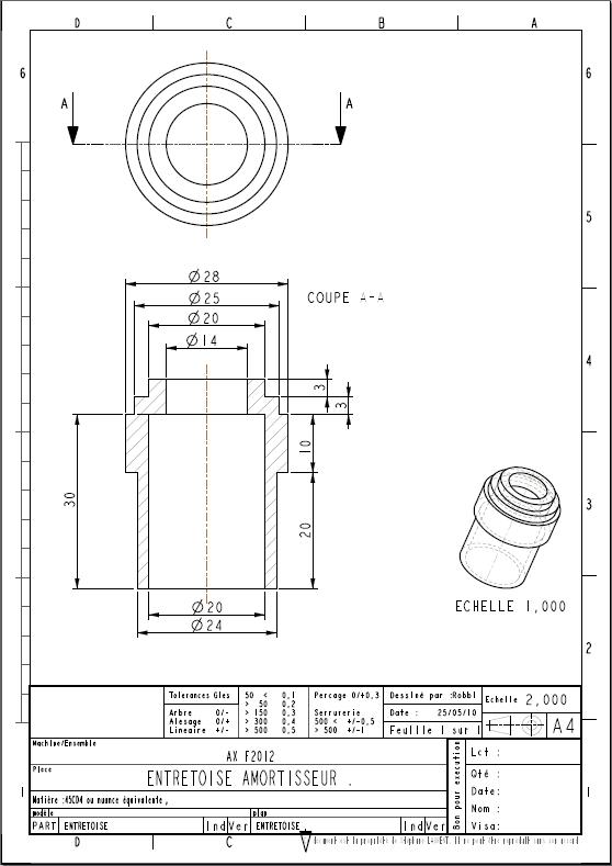

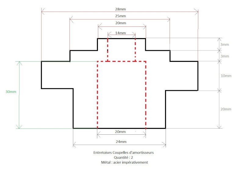

D'ailleurs, voici un schéma (ne respéctant pas l'echelle) des futures entretoises :
MclPrimo
Messages : 399
Re: [Robbi] AX Sport F2/12 - Evolution des trains roulants
Message par MclPrimo »
Je t'ai refait ton plan, car celui fait sur paint, il craint grave... surtout chez un usineur.... :lol:
Je t'ai fait suivre sur ta boite hotmail en format "pdf"!!!

heu... c'est juste une grosse rondelle... là pour dessiner ça en 3D, c'est 1 fonction de révolution... donc c'est pas méchant... j'ai déjà dessiner des pièces de plus de 2500 fonctions.... <_<
Sinon Robbi si tu m'expliques exactement comment et dans quoi se monte la pièce, je pourrais aussi te déterminer des intervalles de tolérances pour être sûr que ça se monte et qu'il n'y ai pas trop de jeu...

Sinon, Steph, je sais pas si je vais pas modifier un peu les cotes... c'est possible? :blush: (je voudrais passer la cote de 28 à 30 ;) )
MclPrimo
Messages : 399
Robbi a écrit :Sinon, Steph, je sais pas si je vais pas modifier un peu les cotes... c'est possible? :blush: (je voudrais passer la cote de 28 à 30 ;) )
Comme je te l'ai dit, il n'y a pas de problème... dis moi ce que tu veux changer... et surtout dis moi qu'elle surface va en contact avec quoi, pour les ajustements...
Je te fais suivre ça demain matin!!!

Oki... je refais mes verifications demain matin parceque rien que la je vois que le perçage central ne dois pas être en 14 :ph34r:
Tu aura un MP demain matin et j'ai pas eu ton mail :crying:
