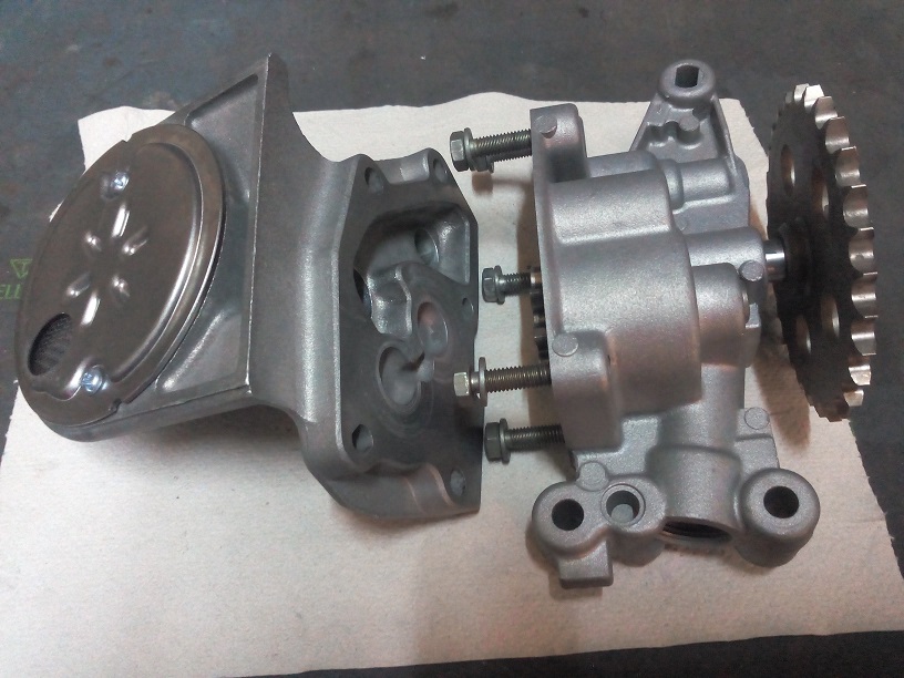

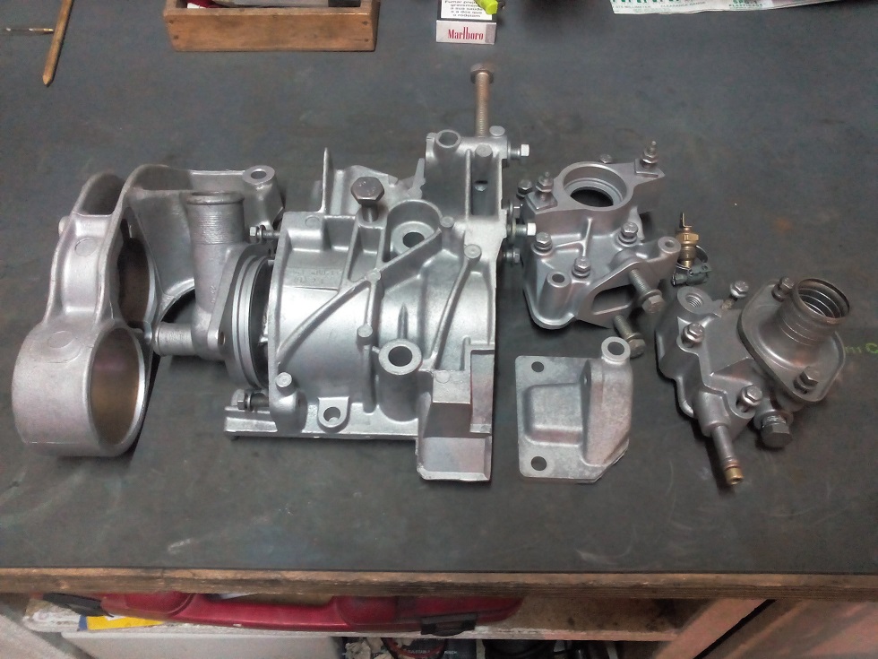

Aujourd'hui, c'était microbillage :)

bob_063 a écrit :Aujourd'hui, c'était microbillage :)
Toujours du très beau boulot. :ok:

Merci :)
SUPERBE <oo> , combien de temps pour l'ensemble?

Disons que le temps de sortir le vieux silent bloc puis tout bien dégraisser, laver, sécher et microbiller, ça m'a pris entre 3 et 4h

OK merci.
Messages : 10818
Beau travail bobby........ :ok:

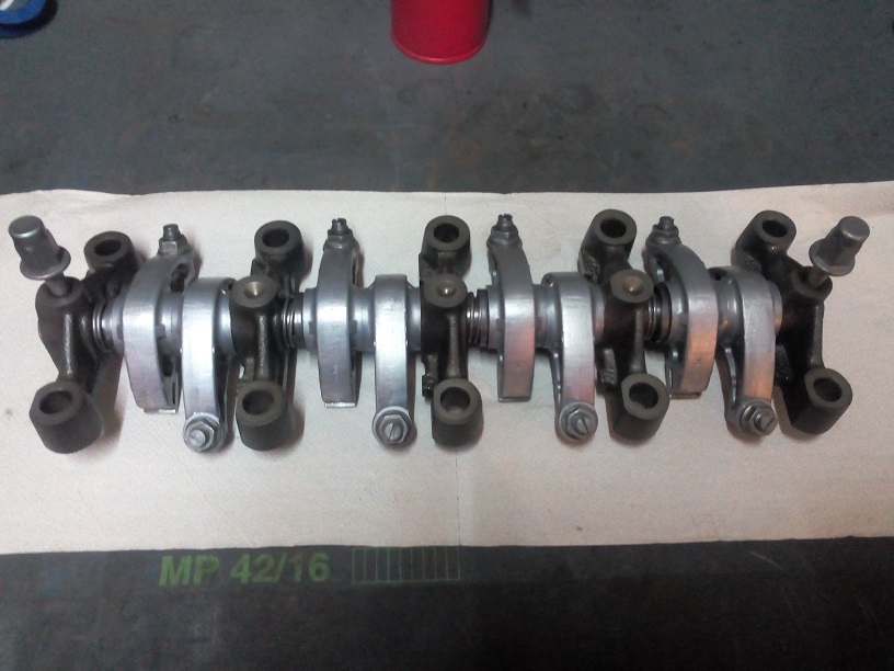

Je ne sais plus si je vous avez dit mais ces derniers jours, j'ai bossé sur mes culbuteurs que j'ai équilibré :)
J'ai enfin terminé, la rampe de culbuteurs est remontée, c'est tout beau B)

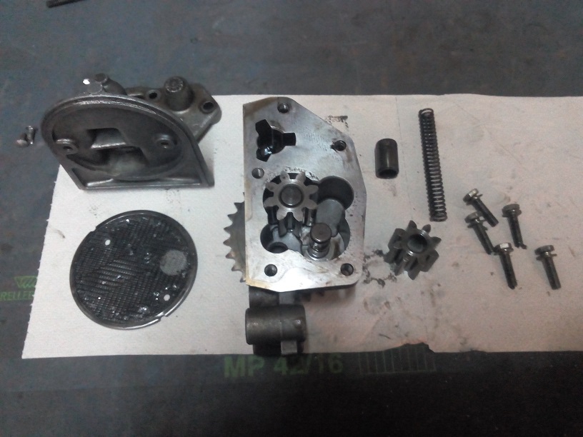

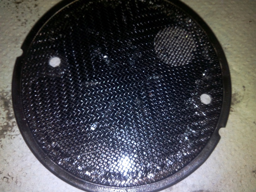

Samedi, je vais récupérer mon piston de décharge et mon nouveau ressort taré à 6 Bars. En attendant, j'ai fait une petite mise en beauté de la pompe à huile. Sur la photo, on ne voit pas mais c'est impressionnant la merde que j'ai trouvé dans la crépine :o
La pompe en pièces
La pompe en pièces
La crépine toute dégueulasse
Et voilà une pompe à huile toute propre, toute belle !
