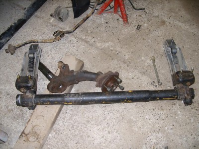

on a enfin remonté ce train ar non sans mal, on a eu besoin de l'aide de batiste qui nous a dépanné par telephone
c'est pas compliqué a remonter mais vraiment chiant a regler, mais la ca a l'air bon
juste une bricole a remonter, remettre le silencieux tout verifier et faire les essais le WE prochain
car il va falloir etre fiable, car avec un rallye tout les 15 jours va pas falloir merder

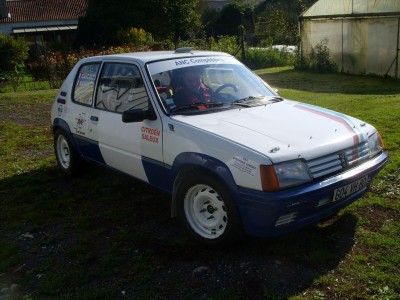

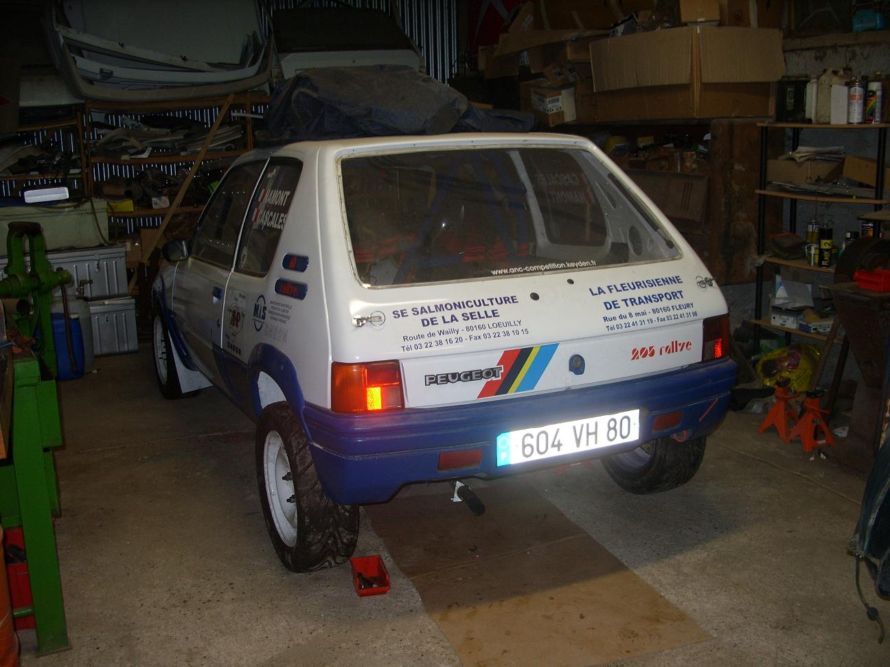

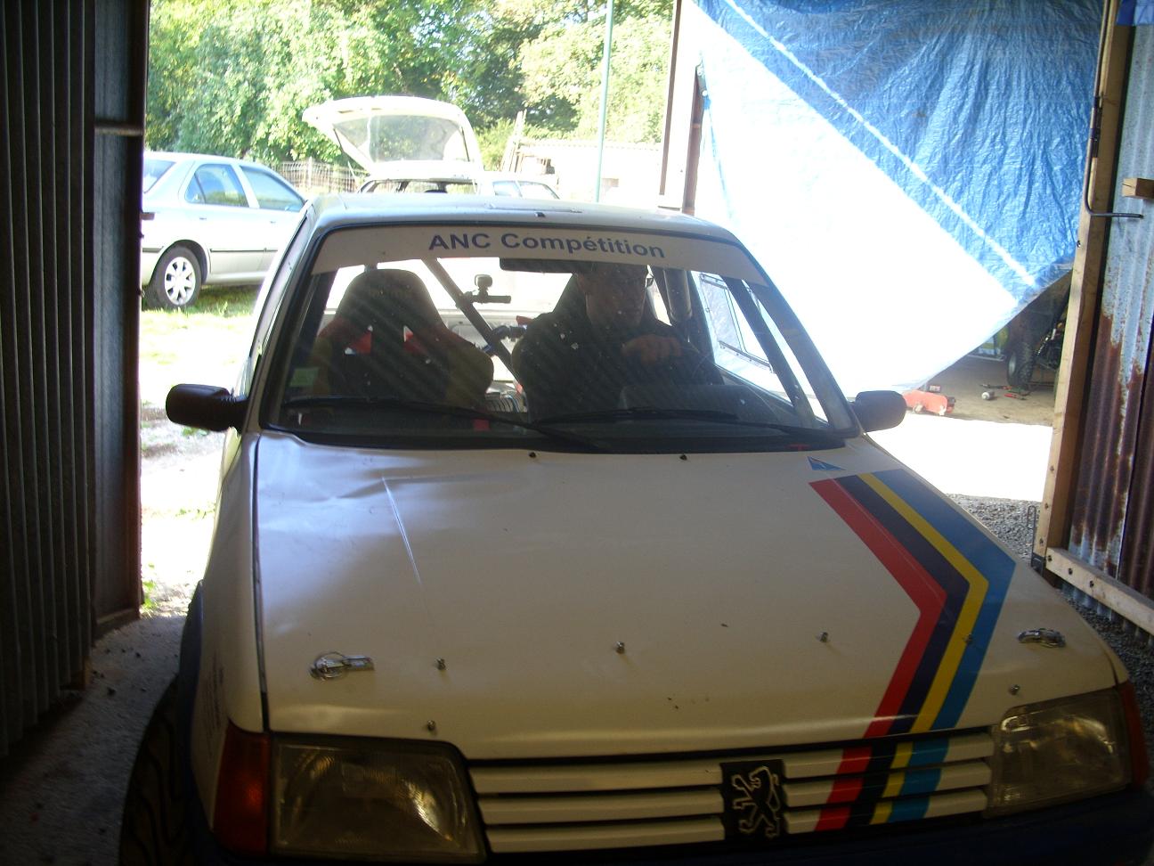

oui ca roule ce matin on l'a sorti, essayé, nettoyé reste plus qu'a espérer etre fiable le We prochain
la sortie apres le long mois
elle est bien propre
