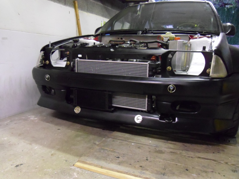

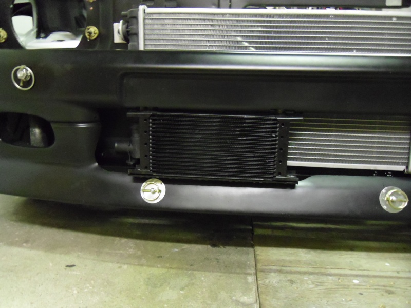

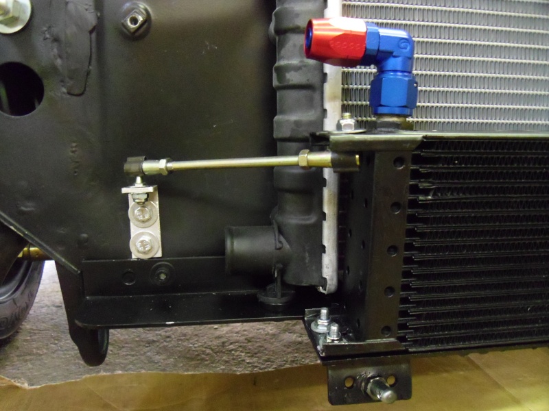

Bon finalement j'ai placé mon radiateur d'huile en face AV du radiateur moteur, ça ne depasse pas du pare choc donc OK, il me reste a finir cet AM le montage des durites.
Quelques images du moment:
Image ImageImageImage

qu'est ce que c'est beau :wub:
rally2
Messages : 514
Re: Montage de l'Ax de Roro
Message par rally2 »
Ça ne gêne pas trop pour le refroidissement de l'eau?
thibollo
Messages : 63
Enregistré le : 21 oct. 2009, 22:03
Localisation : Bois d'Arcy, Yvelines (78), FRANCE
Message par thibollo »
Ça ne devrait pas gêner le refroidissement d'eau, l'air qui sort du radia d'huile doit prendre 30°C max par rapport au reste, et vu la surface de radia d'eau qu'il reste, par rapport a d'origine, sauf si le moteur sort 2 fois plus de calories, ça devrait aller. ;-)
D'origine sur 205 Gti c'est monté comme ça. ;-)
Par contre tu protège avec qqchose? Grillage?

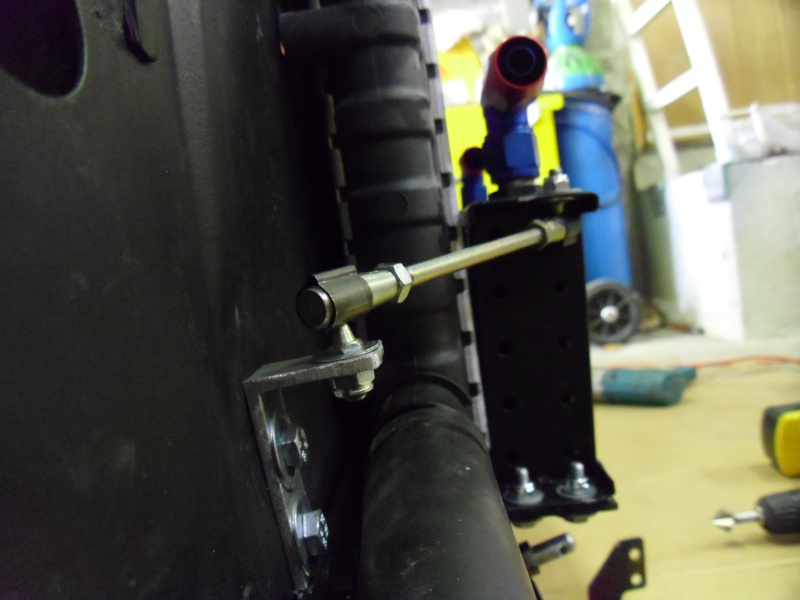

Je ne pense pas mettre une grille car peu de place, mais c'est pas grave les moustiques quand ils vairont la bête Noir arriver :lol:

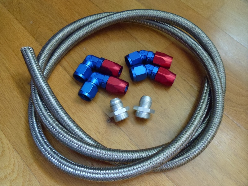

Bon je n'ai pas pu finir car J'avais pas les bons pietements pour la plaque sandwich, je suis aller les chercher chez Oreca en fin de journée, j'en ai profité pour prendre un ventillateur SPAL.

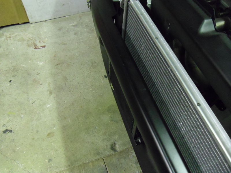

J'ai fais quelques petites améliorations pour limiter les vibrations........
Aller quelque Images....
Montage d'une biellette anti-vibration, montée sur rotules:

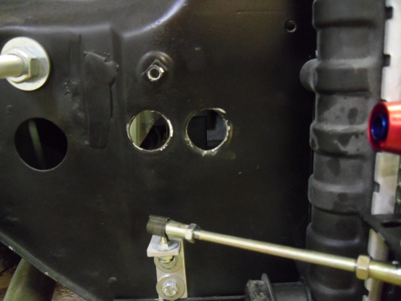

Perçage de la face AV pour le passage de la Durite traissée:

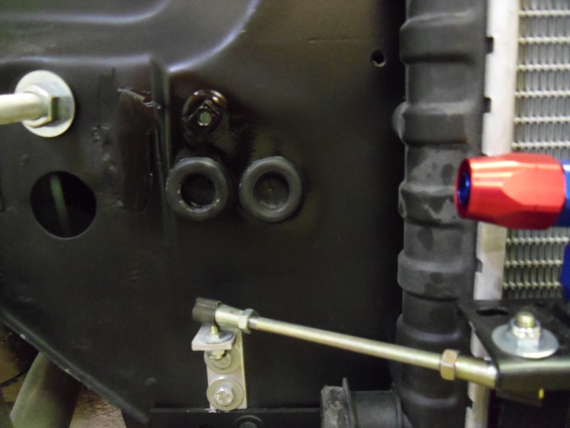

Pose des Caoutchoucs de protection:
