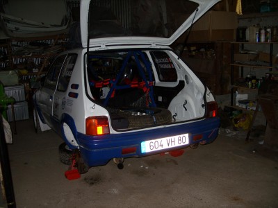

Encore merci a vous les gars, pour notre part la voiture vous attend

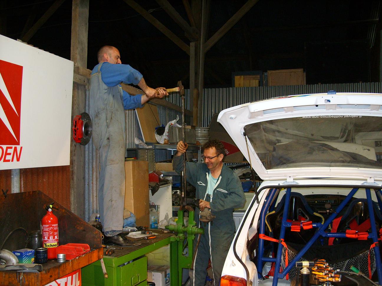

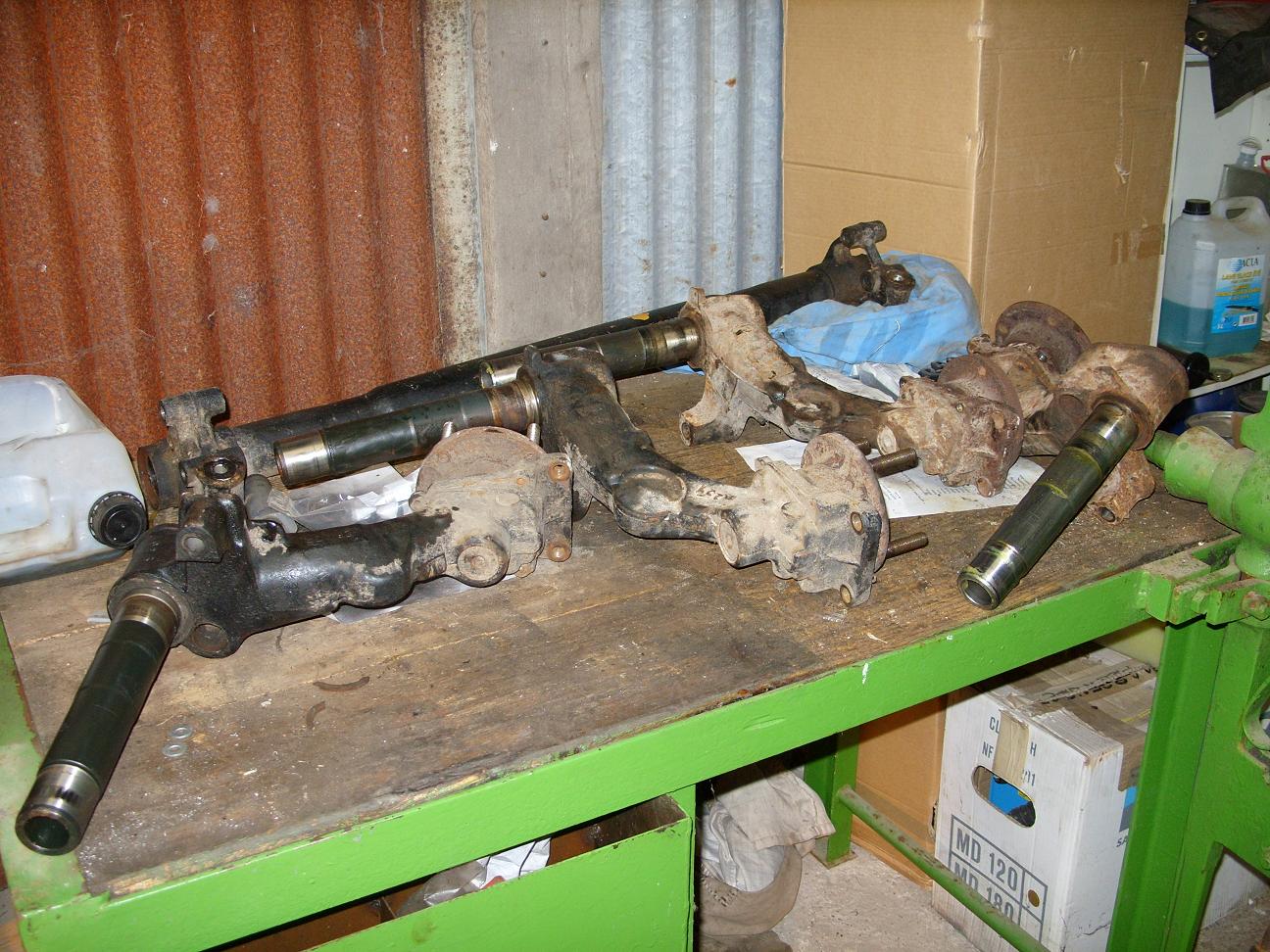

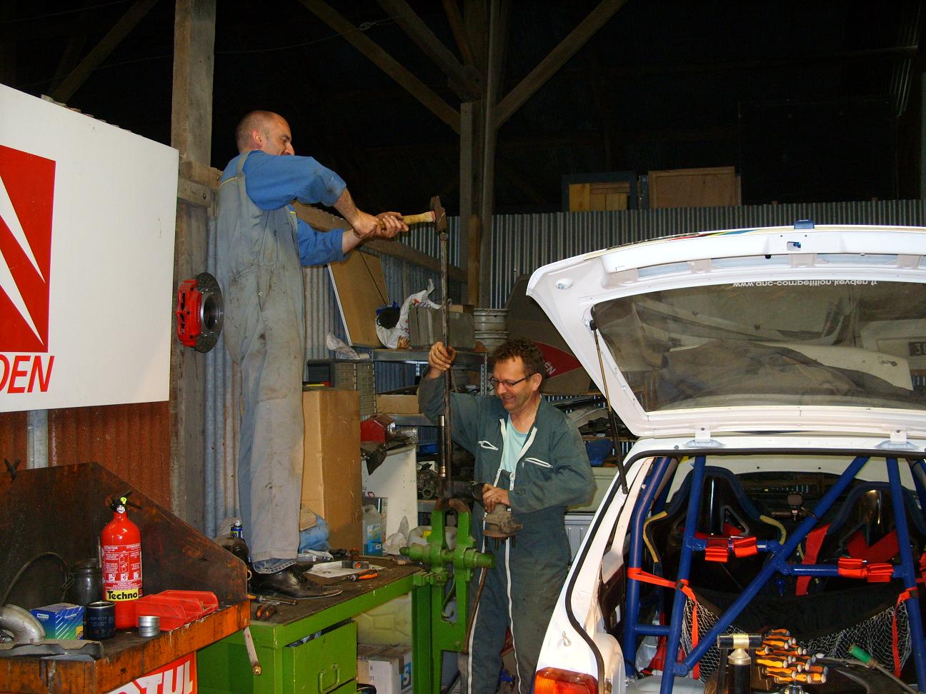

Sinon on a bien bossé, les roulements n’étaient pas mort mais commencé a fatiguer, on a juste vu un soucis sur un axe qui a était changé mais pas renfoncé a fond, c’était ca notre déport depuis le début.
On a démonté les bras sur un train ar de ZX (je ne sais pas si c'est un de break), mais l'avantage c'est deja les axe qui sont en super etat et je crois que les fusés et roulement sont plus gros.
les roulements sont sortie de la poutre.
Il nous restera a recevoir les bagues en bronze et les silent bloc pour remonter tout ca

on a passé un superbe moment de partage de mécanique "trains arrière", chacun se mettant à la disposition de l'autre :ok:
et puis après une superbe soirée :ok: toujours dans une ambiance <oo> <oo>
encore merci pour tout à Emeline et Aurélien, pour le gîte et le couvert :ok:
ainsi qu'au reste de la bande pour ce moment de partage ;) ;)
