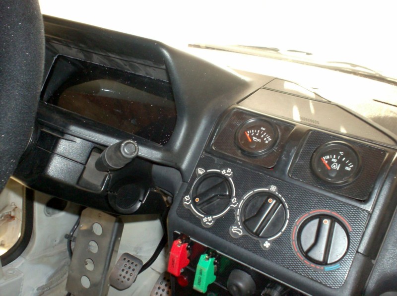

En attendant l'arlesienne ( j'ai quand même eu quelques nouvelles encourageantes samedi :rolleyes: ), je me suis remis au boulôt sur la groupe A (ça faisait longtemps).
Au programme: suppression du combiné instruments d'origines par et remplacement par du VDO.
Il y aura donc:
Compte-tours fond blanc diam 80mm
Pression d'huile et T° d'huile en 52mm fonds noirs (je les avais déjà)
T° d'eau , voltmètre en 52mm fonds noirs
Jauge a essence en 52mm fond blanc
1ère étape: préparation du support du combiné: j'ai pour celà sacrifié un vieux combiné (rassurez vous, c'était un d'XS :mrgreen: ), j'ai évidé toute la partie blanche pour ne garder que le cadre , par dessus une plaque en Carbolux (look carbone) qui servira de fond.
Voici le 1er montage "a blanc":
