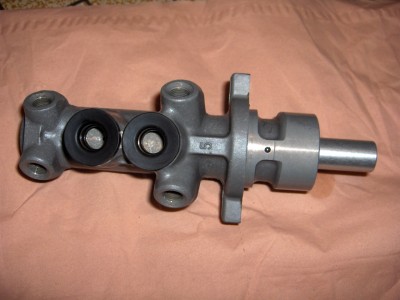

- Maitre cylindre Bendix en diamètre 23 "modèle pour 406" en 4 sorties mais transformé en 3 sorties (neuf)
Réf Peugeot: 4601.G1
Maitre cylindre en diamètre 23 de Peugeot 406
Pièces 205 012.jpg (24.55 Kio) Vu 1773 fois

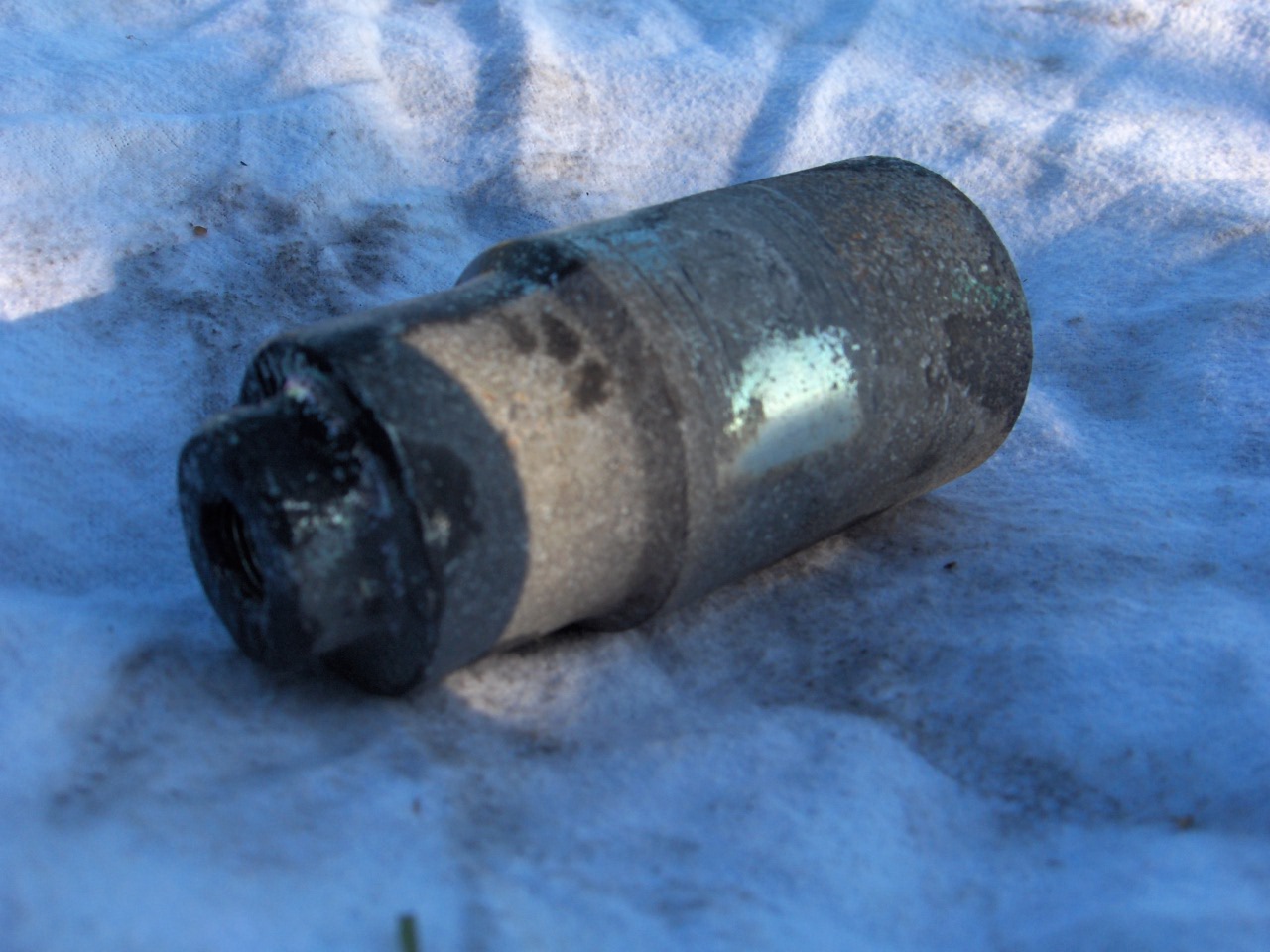

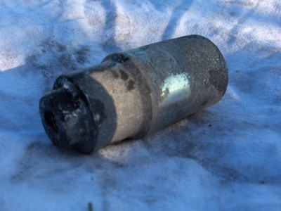

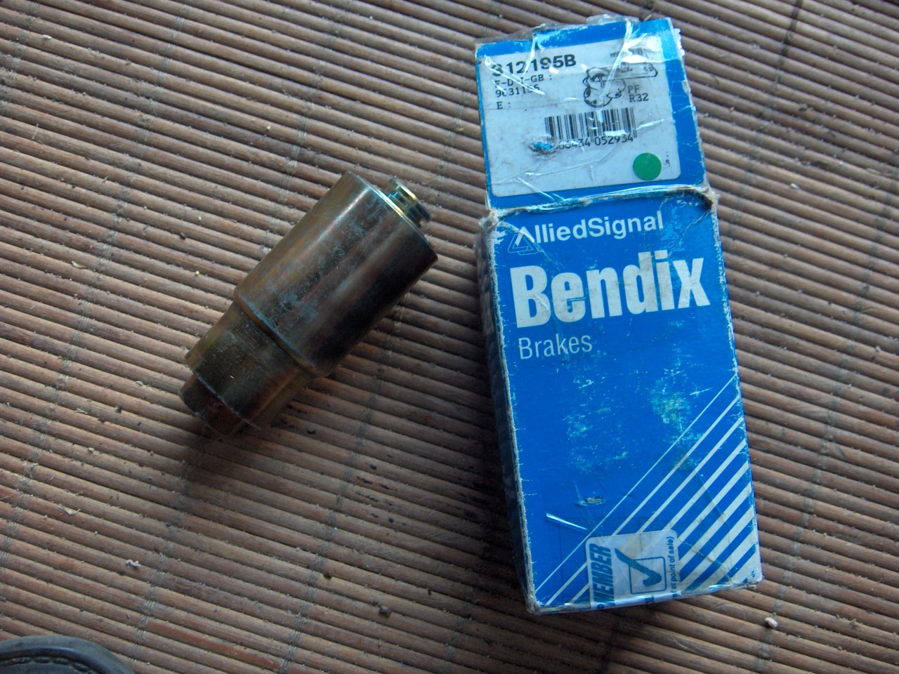

- Compensateur AV Bendix d'origine (neuf)
Compensateur de frein,...........AVANT
Compensateur de frein,............APRES

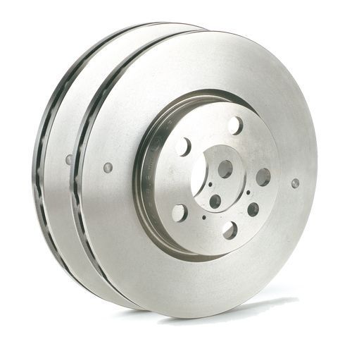

- Disques de freins AV Brembo Racing (neuf)
Disques de frein Brembo

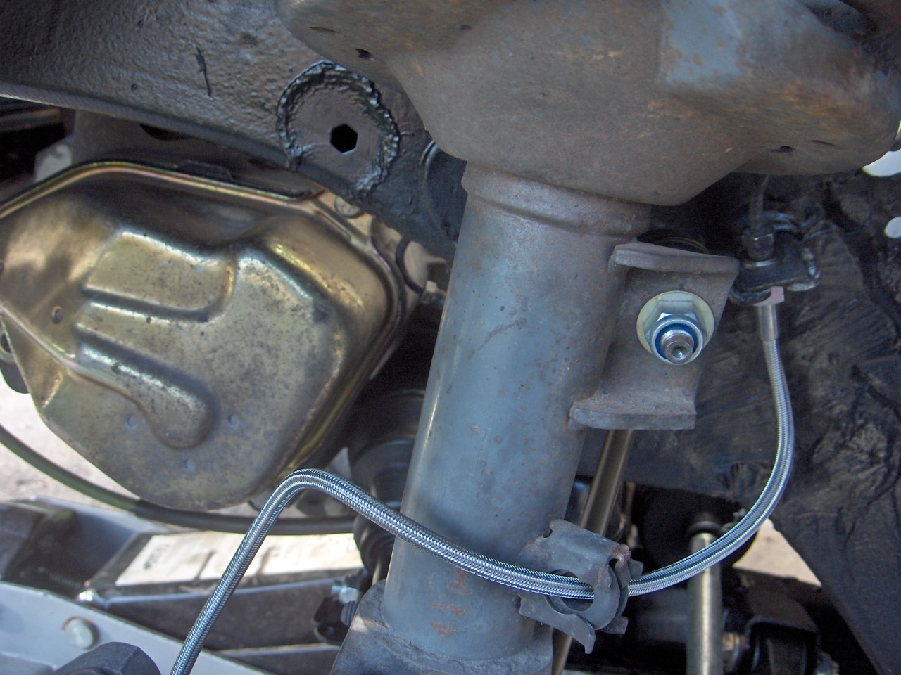

- Durites AV avia Goodridge (neuf)
Durites aviation de chez: ARS<br />Meilleur prix trouvé,à conseiller vivement
Durite avia AV droite
Durite avia AV gauche

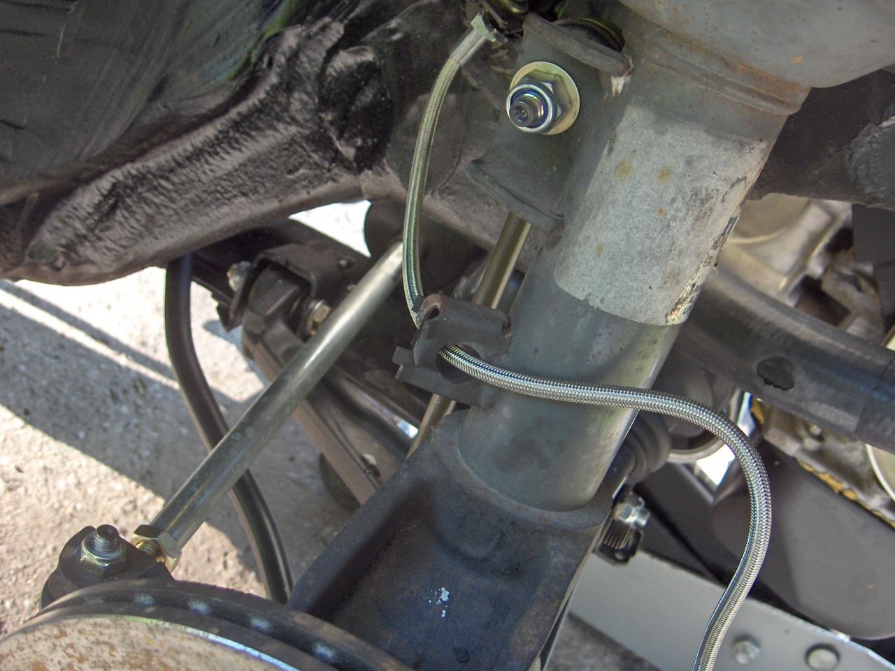

- Durites AR avia Goodridge (neuf)

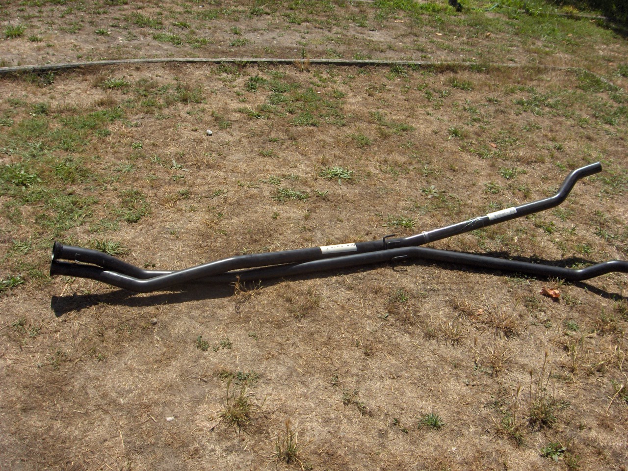

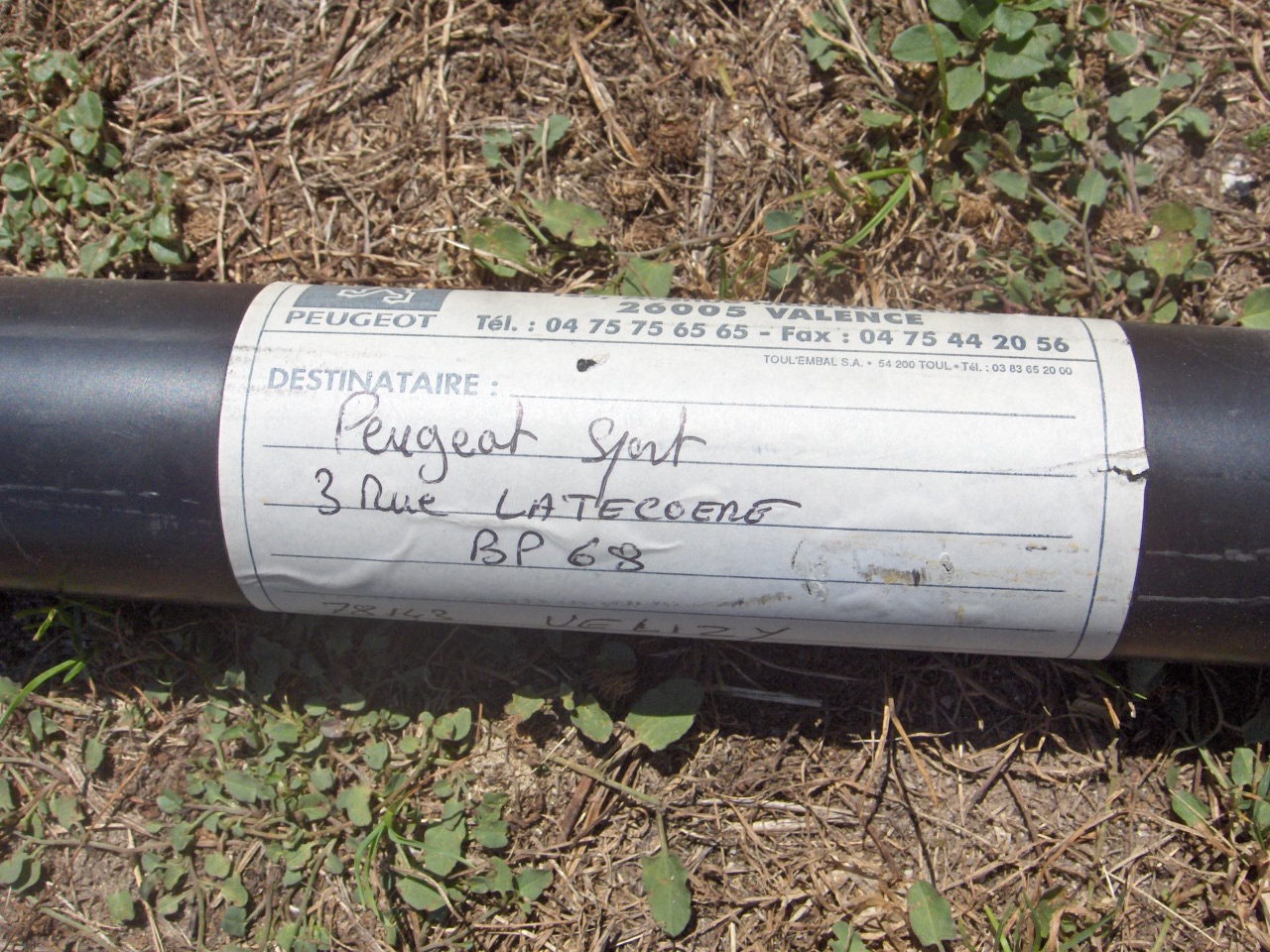

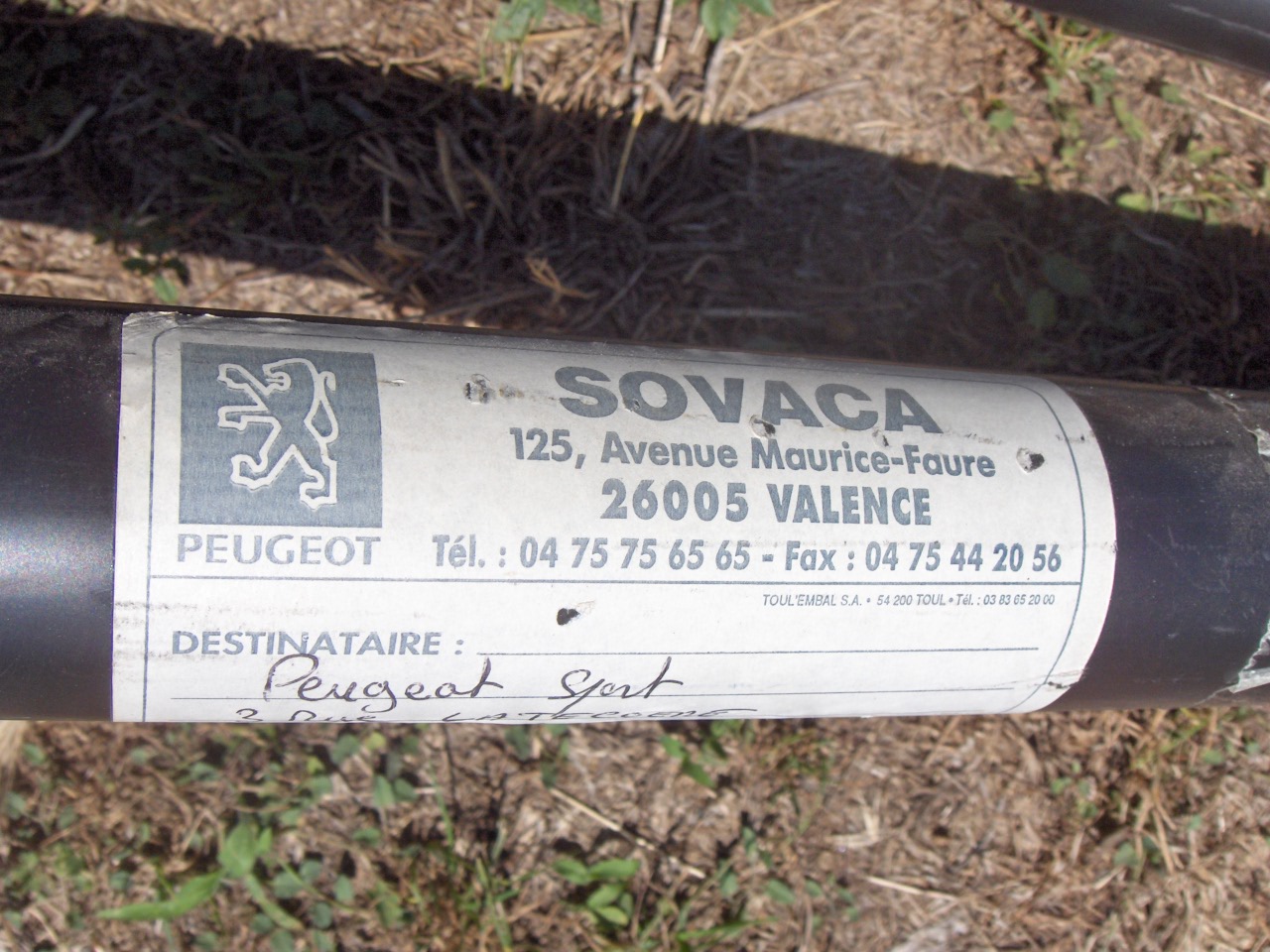

Ce matin,je viens d'aller récupérer mes lignes PTS :ok:
Ce qui m'a fait sourire,c'est qu'une des deux était en stock sur Valence :o
Enfin le principal étant que je puisse refaire et remonter ma ligne complète avec le Devil.
Intermédiaire Peugeot Talbot Sport

Tu as monté un MC en 23mm avec des étriers d'origine??? :o

scale33 a écrit :............
- Etriers AV Bosch de 206 D (nettoyé)
- Plaquettes Férodo origine Peugeot (neuf) DS3000 en prévision
Pas bien réveillé Jean-Luc13??? :lala: :lala: :lol:

J'ai monté des étriers de 206 J.Luc,tu penses qu'il va y avoir problème?
Et pour Rémi,les DS 3000 ne seront pas utilisées,j'ai réfléchi,je prendrais un autre compromis :ok:

Pour JL13: J'ai monté des étriers de 206 J.Luc,tu penses qu'il va y avoir problème?
Je peux pas monter plus gros sans ne pas passer en 14'
Et pour Rémi:
Je ne sais pas encore quoi!!!! :crying:
Foksaronfle
Messages : 680
Has thanked : 34 times
Been thanked : 30 times
Re: Restauration de ma Rallye N°2:J'y suis presque!!!
Message par Foksaronfle »
Pour eviter que tes flexibles avia voyage dans le support amortisseur tu peux couper les vieux flexibles origine usagés et recupéré les parties caoutchouc pour maintenir ton nouveau flexible.sa bouge plus et c'est propre!!! :blush:
