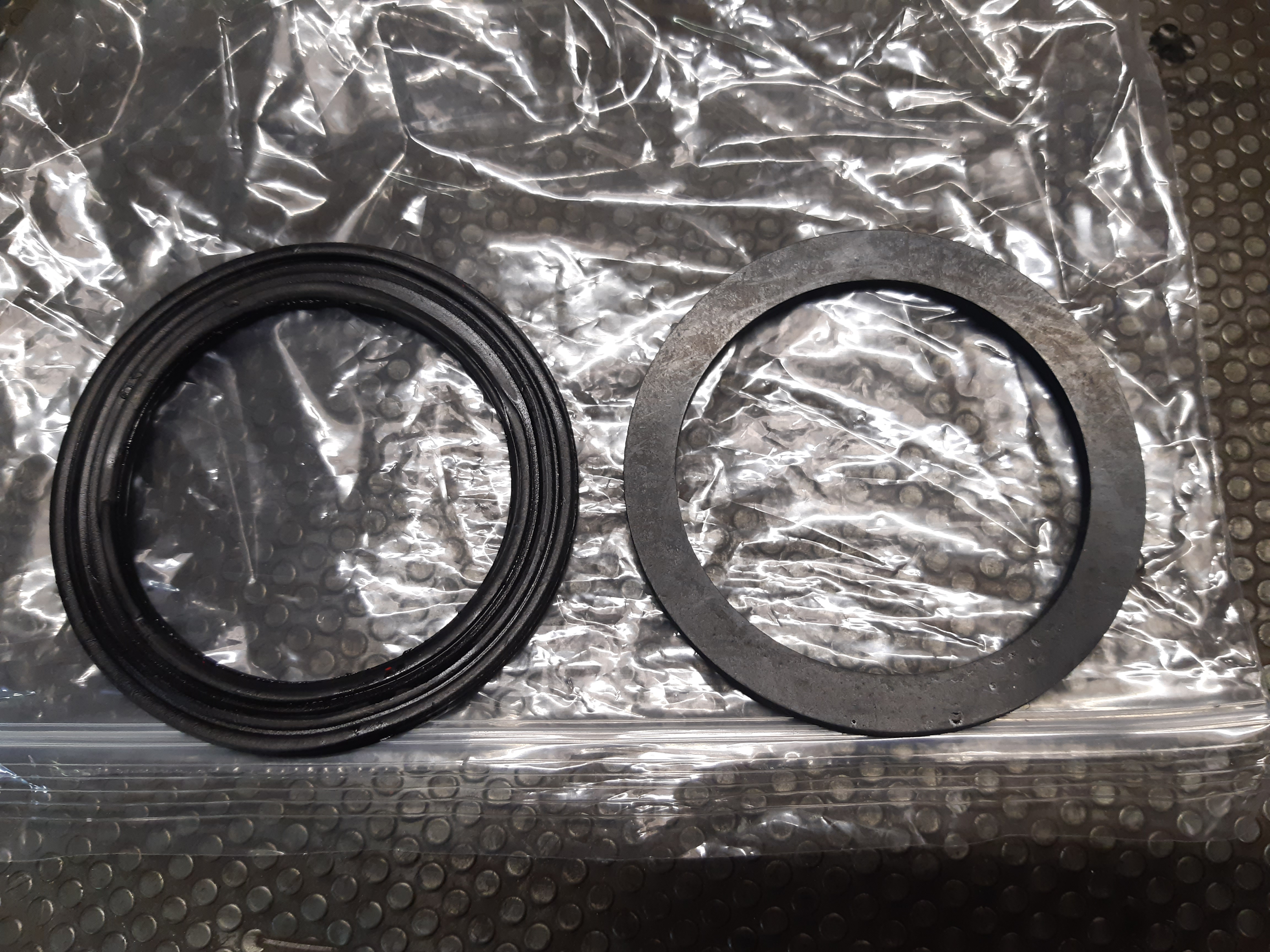

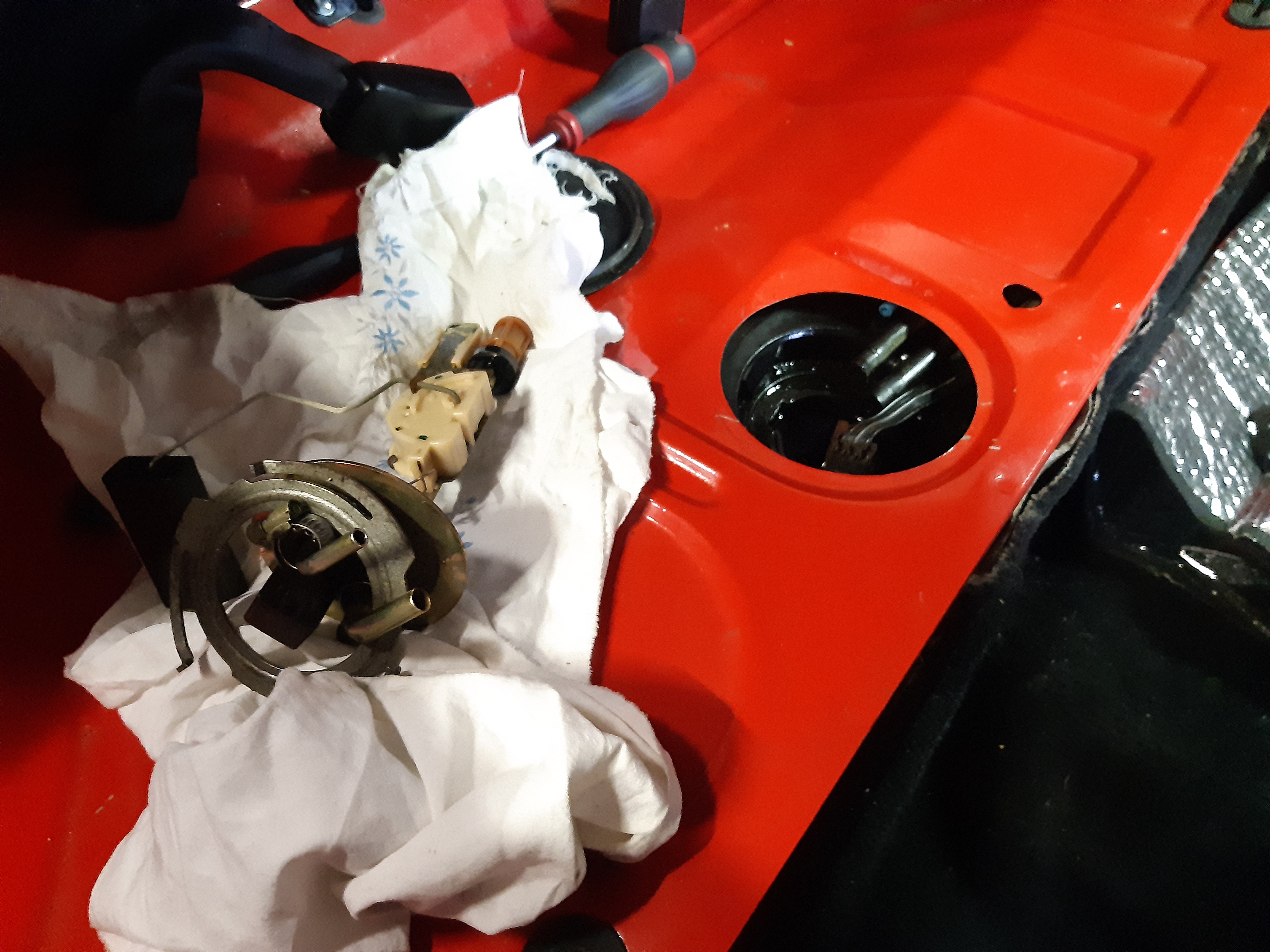

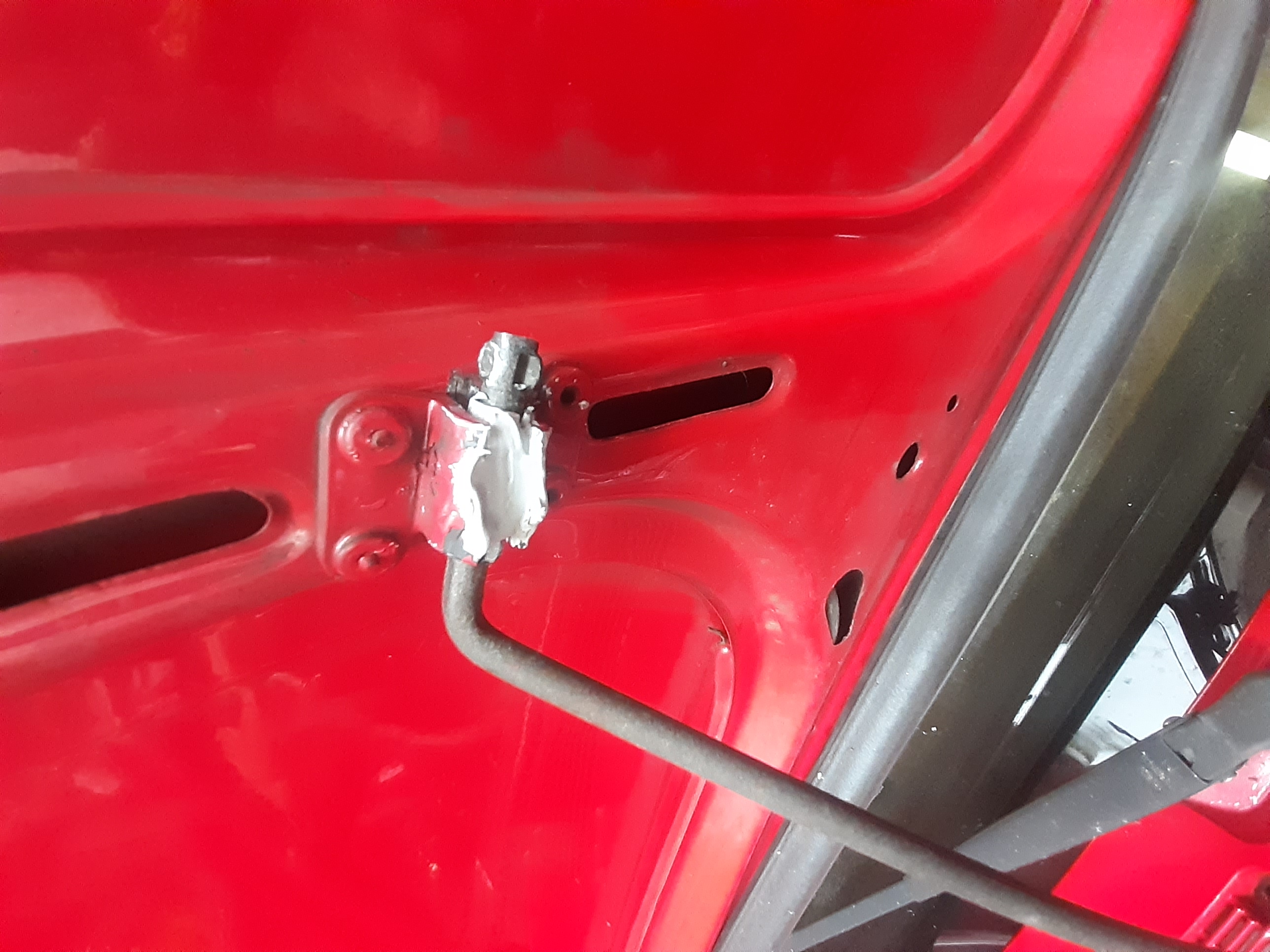

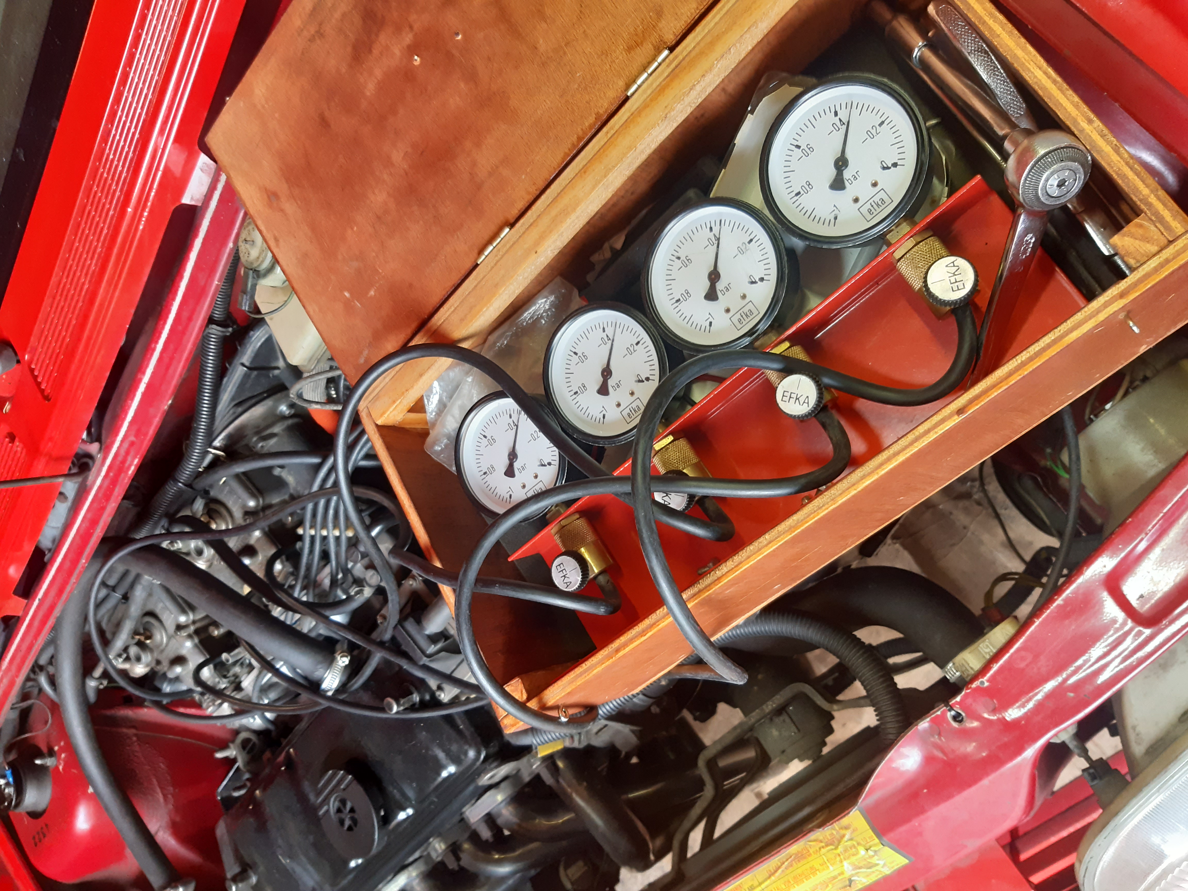

Préparatifs de l'ax en vue de la concentr....vidange elle avait 1an et demi et 5000 bornes
,réglage de syncro des carbus,réparation du support de béquille de capot,nettoyage du filtre à air et pose de protections autour des fils d'allumage qui touchaient

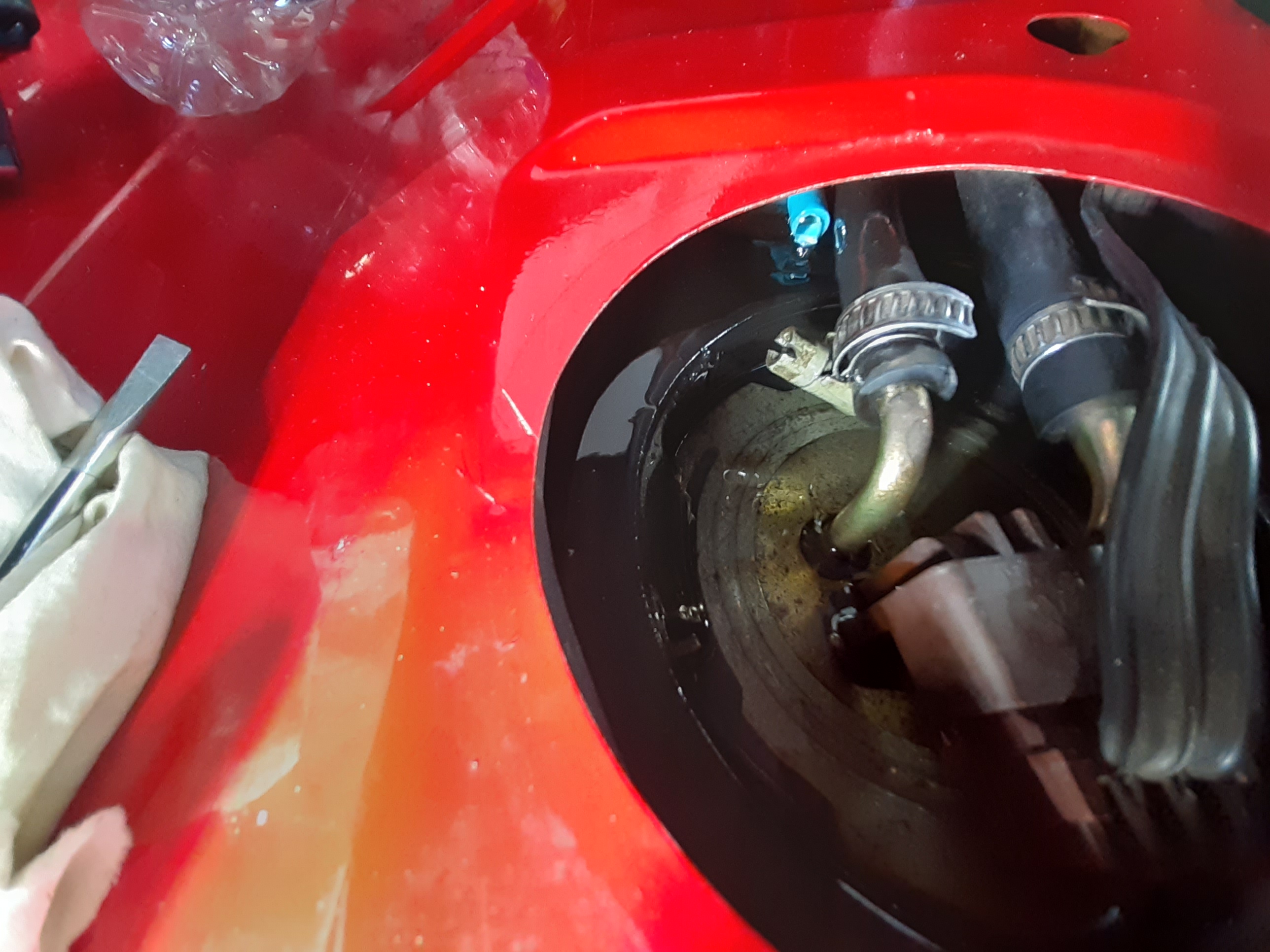

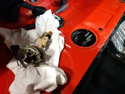

.. .et reçu le joint du puits de jauge à essence ,c'est installé, reste plus qu'à tester

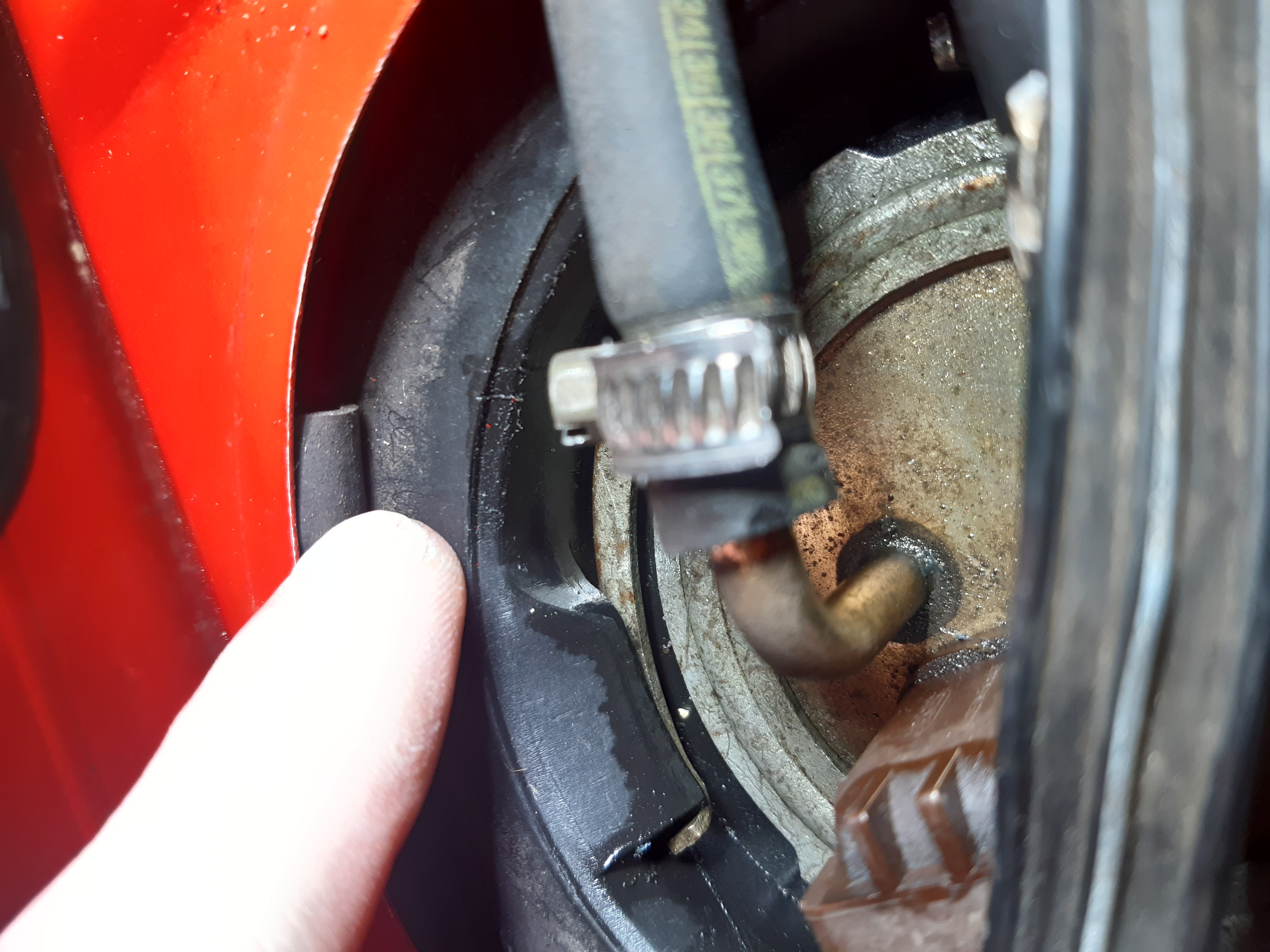

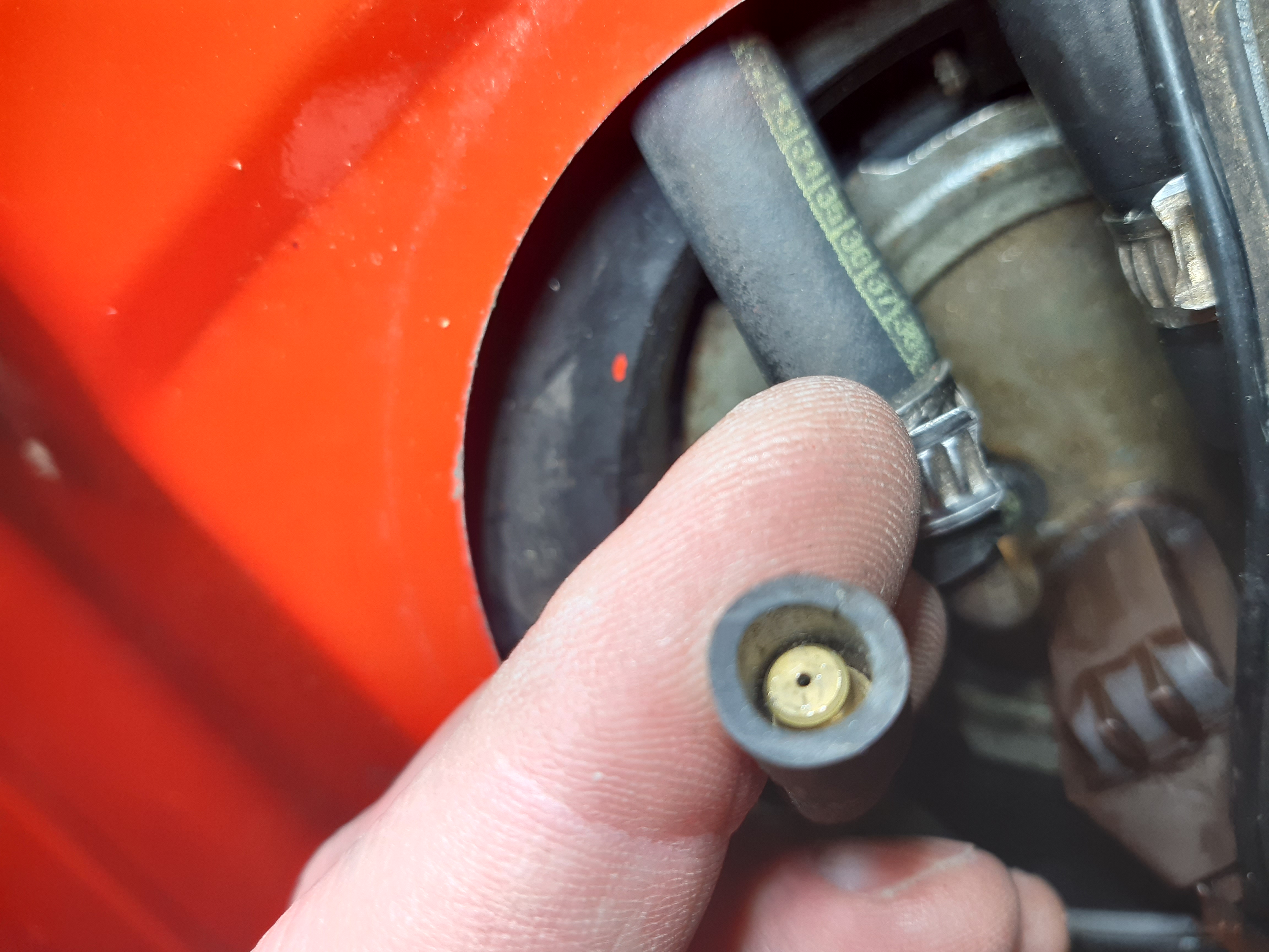

Ça fuit encore.... en fait ca sort du raccord bleu qui doit être le trop plein.....qui n'est pas branché en fait
...j'ai retrouvé la durite débranchée coincée entre la caisse et le réservoir....par contre j'ai une pièce coincée dedans comme une sorte de restricteur
quelq'un à déjà vu ça ?

Je pense quec'est d'origine,j'ai rebranché comme ça ,du coup plus de fuites
,dire que j'ai mis 6 ans à m'en rendre compte
