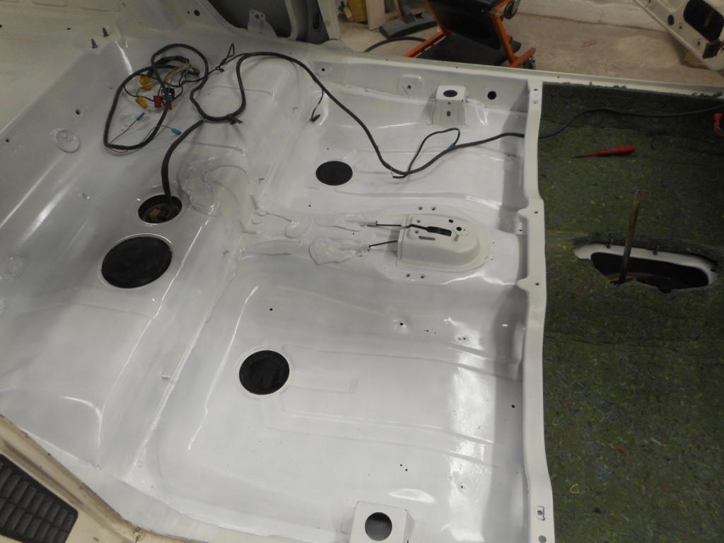

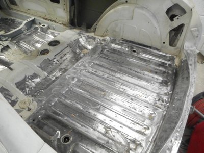

Alors encore du boulot de fait aujourd'hui, un peu plus de 3h.
J'ai continué à décaper, j'ai bien avancé. Il me reste à poncer la peinture ou je l'ai laissé, avant de commencer à préparer et repeindre tous ça.
que mettait vous comme silicone? j'ai du enlever celui entre le plancher de coffre et la traverse arrière, un peu de rouille c'était invité.

Salut pour tes joints tu peux mettre du joint d'étenchéhité spécial carrosserie tu trouveras ça chez un fournisseur auto ( sika , teroson ou autres ) :ok:

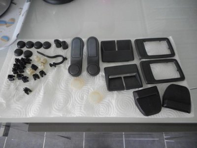

Aujourd'hui dernier passage de traitement antirouille au niveau des pieds du conducteurs.
Cela devrait être bon.
Le temps que ça sèche, nettoyage de divers pièces pour remonter tous cela propre. La misère à nettoyer les supports de durite qui étaient plein d'huile séchée.
Séb

Tu as réussi à démonter tous les clips de canalisation sans les casser c est pas mal :ok: tu vas repeindre toi même l intérieur de la caisse?

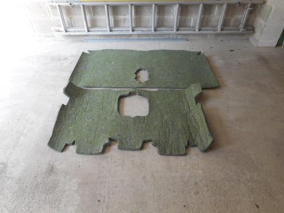

Aujourd'hui j'ai mis mon apprêt et le temps que ça sèche je m'occupe.

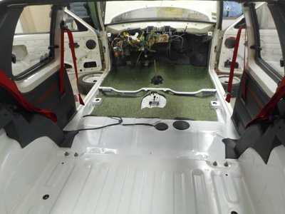

J'ai fait la découpe des 2 isolants de plancher que j'avais acheté à la longueur.
Merci à Baptiste :ok: pour le prêt d'un exemplaire, c'est plus facile pour les repères.
Je suis content du résultat :) , les découpes sont assez facile à réaliser à la paire de ciseaux.

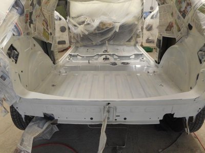

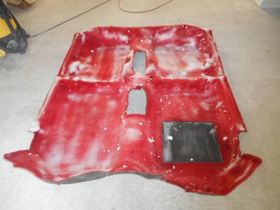

Encore quelques heures de passé sur la voiture aujourd'hui,

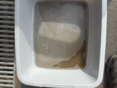

pendant que la peinture sèche, je me suis mis à nettoyer les ceintures, c'été pas du luxe,
j'ai utilisé du Genie sans frotter "comme ils disent dans la pub" :lol: sauf que moi, j'ai du frotter et pas un peu au vu de la couleur de l'eau.
La moquette a eu le droit au son shampoing avec un bon coup d'aspirateur.

La peinture est pas mal, mais j'aurai pas du le faire à la bombe. C'est chaud à gérer et garder un jet constant.
J'aurai du rester sur ma première idée et le faire avec mon pistolet basse pression. En plus je pense que cela m'aurait couté moins chère.

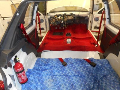

Cette après midi, j'ai commencé le remontage de l'intérieur, c'est la partie la plus plaisante :) .
après 6 h de boulot, il y a encore du tafe, mais j'avance. Je nettoie toute les pièces à remonter et passe un coup de bombe de brillant sur les plastiques.
En gros, il me reste toute la partie avant de l'intérieur à faire.
Quelques photos
