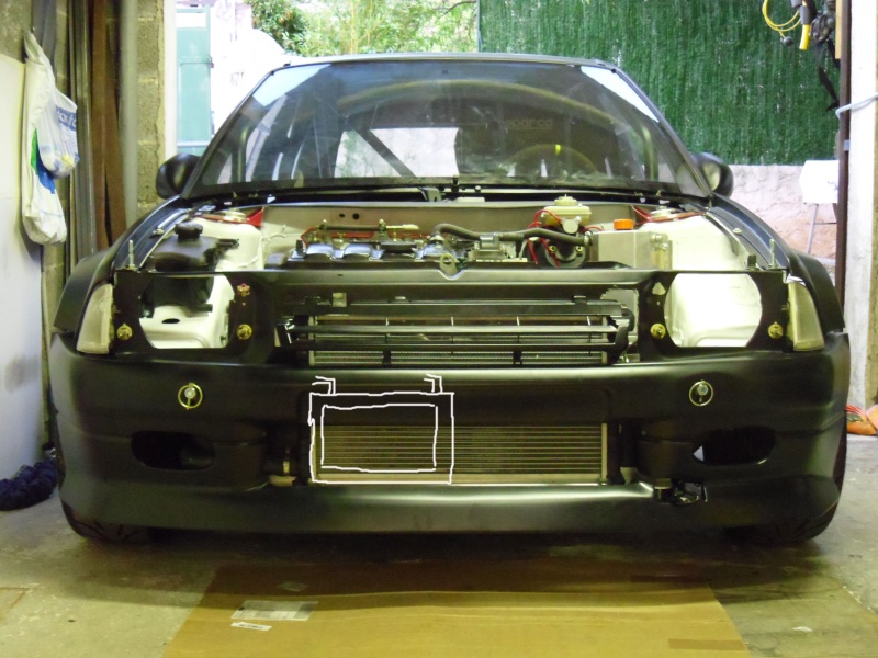

tu as rabaissé ton radiateur , ou il est fixé sur la traverse d'origine ?
Subaru impreza GT 2000 Light
axfn1
Messages : 649
Enregistré le : 11 juil. 2007, 18:47
Localisation : OLLIOULES (83)
Re: Montage de l'Ax de Roro
Message par axfn1 »
YANN 62120 a écrit :tu as rabaissé ton radiateur , ou il est fixé sur la traverse d'origine ?
Salut Yann,
le radiateur est monté en face AV sur une cornière en alu que j'ai effectivement placée plus bas que la hauteur d'origine.....obligé si non la calandre ne passe pas ;)
Regarde ici: http://axfn1.skyrock.com/77.html
A+ Roro
Photo prise ce soir après quelque retouche des découpes.
Modifié en dernier par axfn1 le 13 sept. 2011, 20:53, modifié 3 fois.
Image ImageImageImage

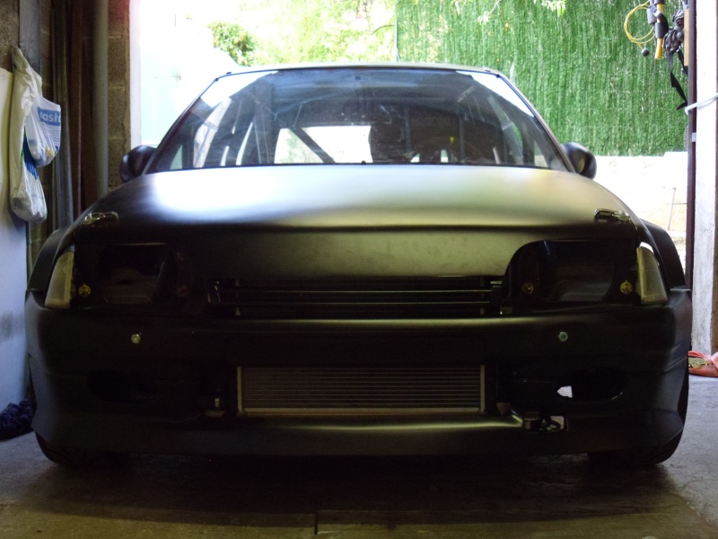

La Furtive ..........Difficile à prendre en photo...la BÊTE :lol: .....Volontairement j'ai éteint la lumière et supprimé le Flach.... :lol:

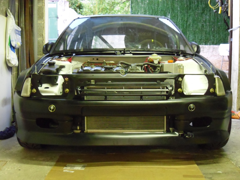

Le pare choc sera-t-il grillagé au niveau du radiateur?
axfn1
Messages : 649
Message par axfn1 »
rally2 a écrit :Le pare choc sera-t-il grillagé au niveau du radiateur?
Pas sur, a voir avec le radiateur d'Huile???...mais on va essayer de faire en sorte d'eviter les moustiques... :lol:

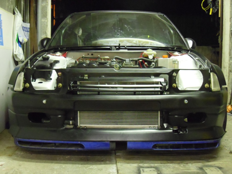

Salut, Bon ce soir j'ai regardé pour mettre le radiateur d'huile en face AV, avec quelques découpes du pare-choc et un support en Alu, ça devrait le faire, pour les flexible, je fais les refaire en durite tressée et raccords Goodrige.
Donc comme sur la photo.
je me suis amusé à mettre une lame de golf....qui trainait dans la cave....pour voir <oo> ...Juste pour voir :rolleyes:
