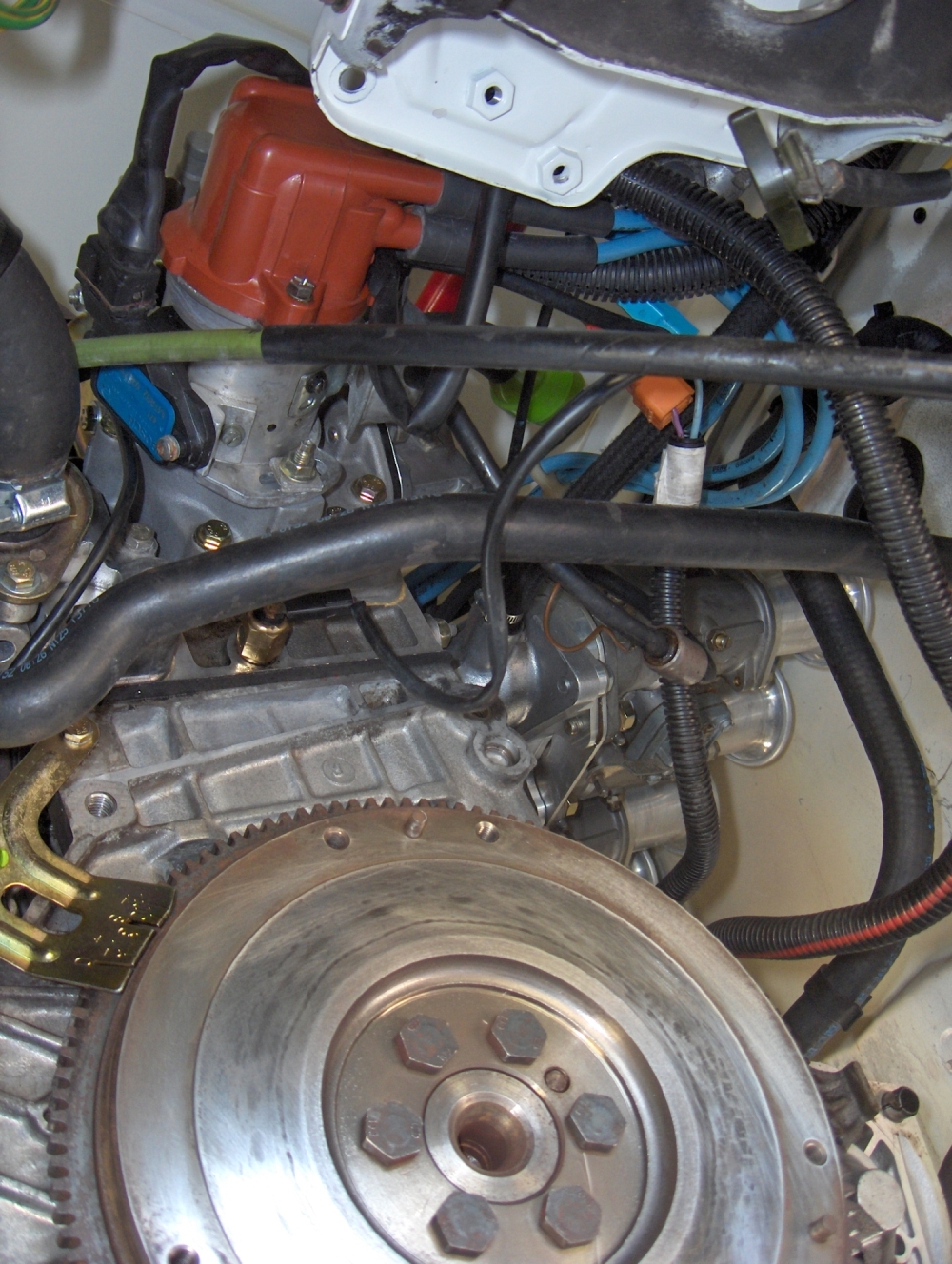

Ce matin à la fraiche,j'ai attaqué la préparation de la boite et poser l'embrayage.(Voir photos plus bas)
car cet après midi c'était 38° au soleil,alors la Rallye a attendue un peu.
J'ai quand même pu faire quelques photos du boulot d'hier ;)

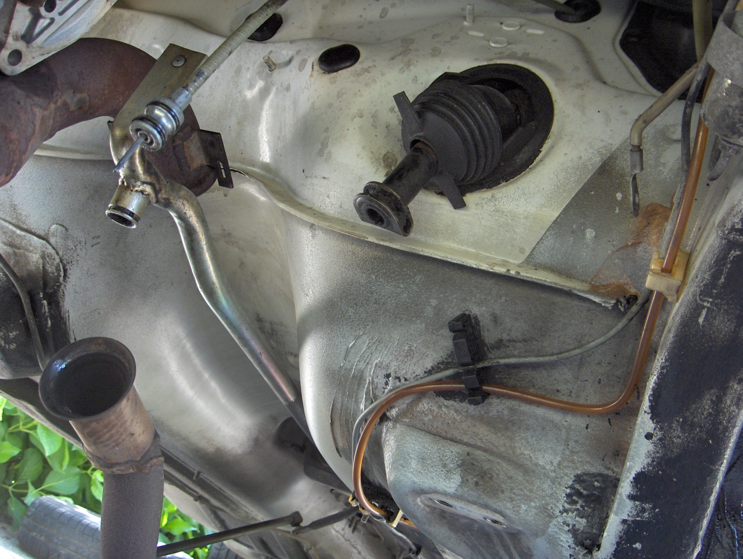

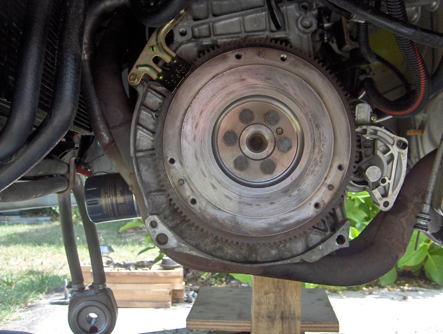

Dépose de l'embrayage après avoir sorti la BV

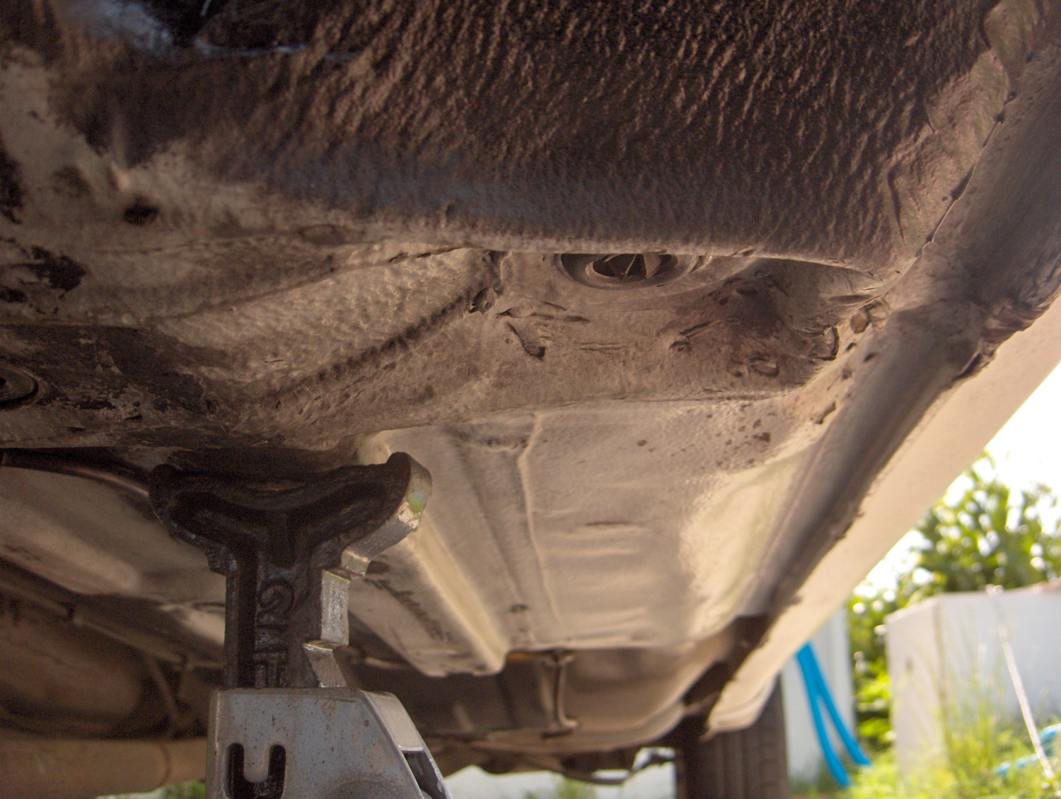

Une vue du début du nettoyage de dessous de caisse
Ca devient comme je veux,......

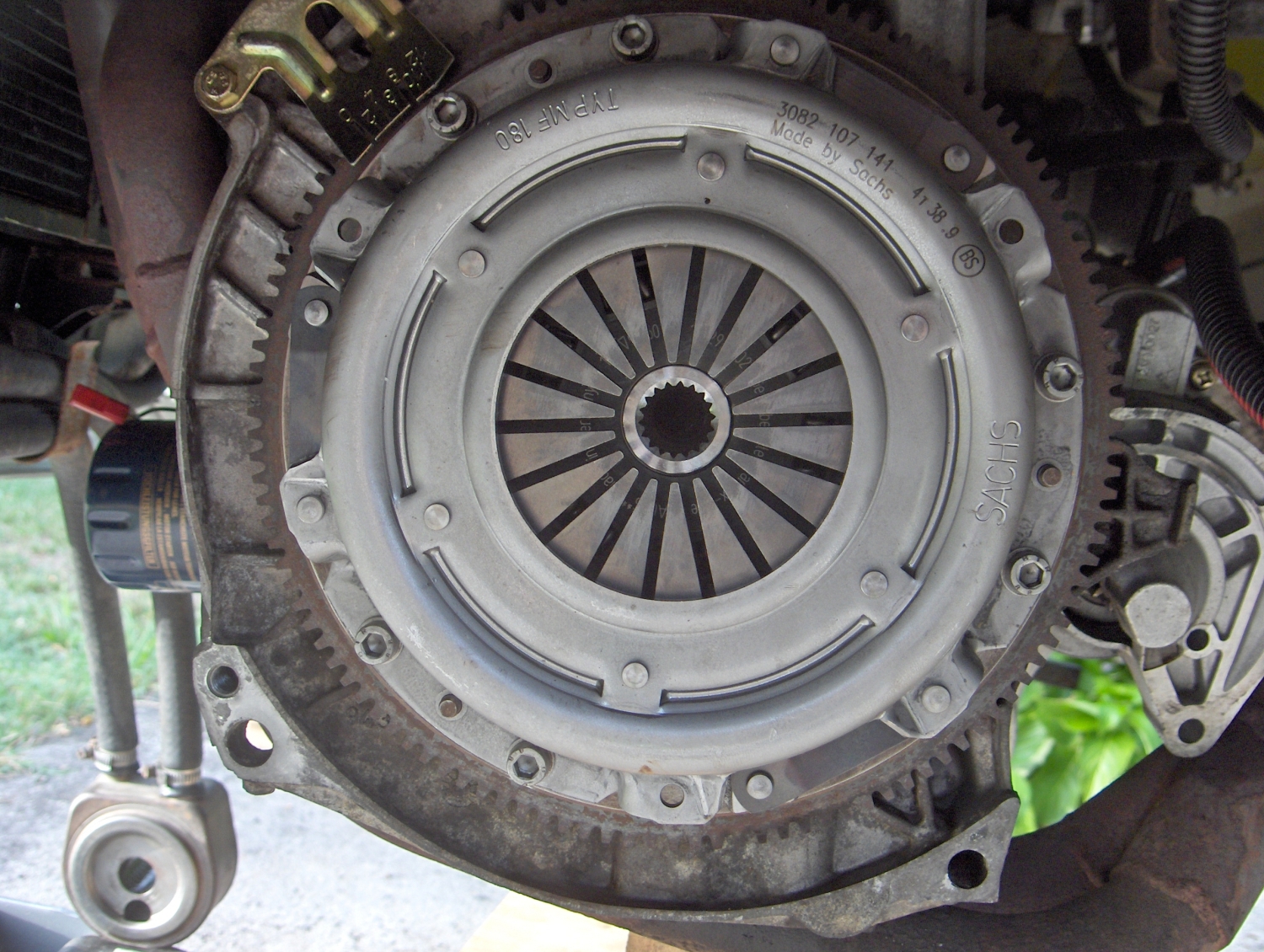

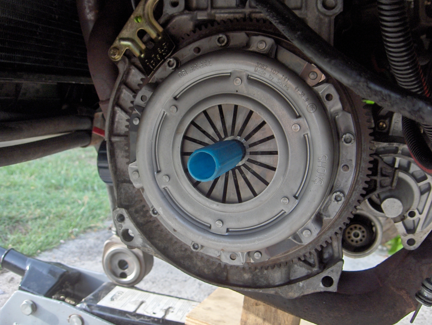

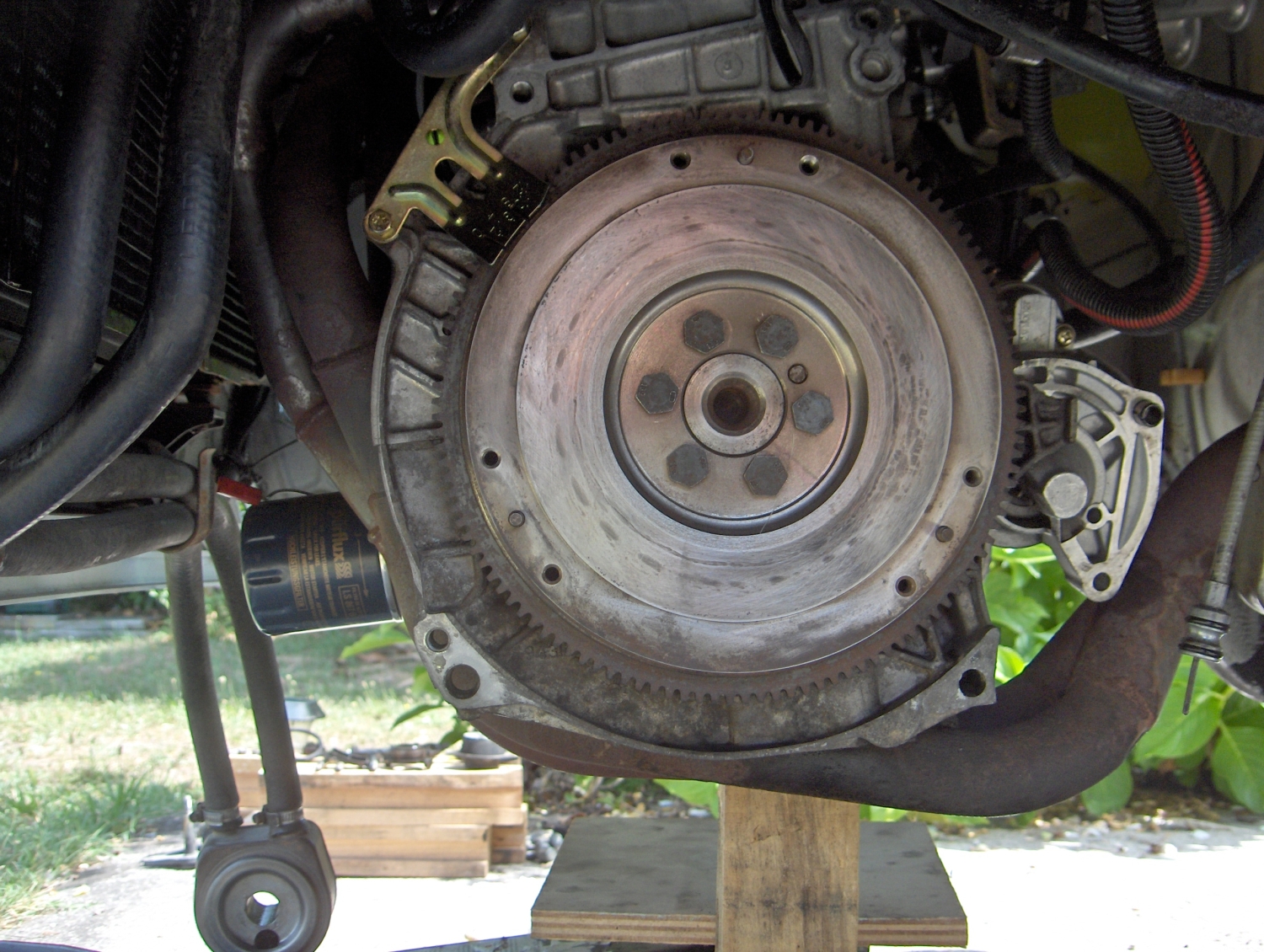

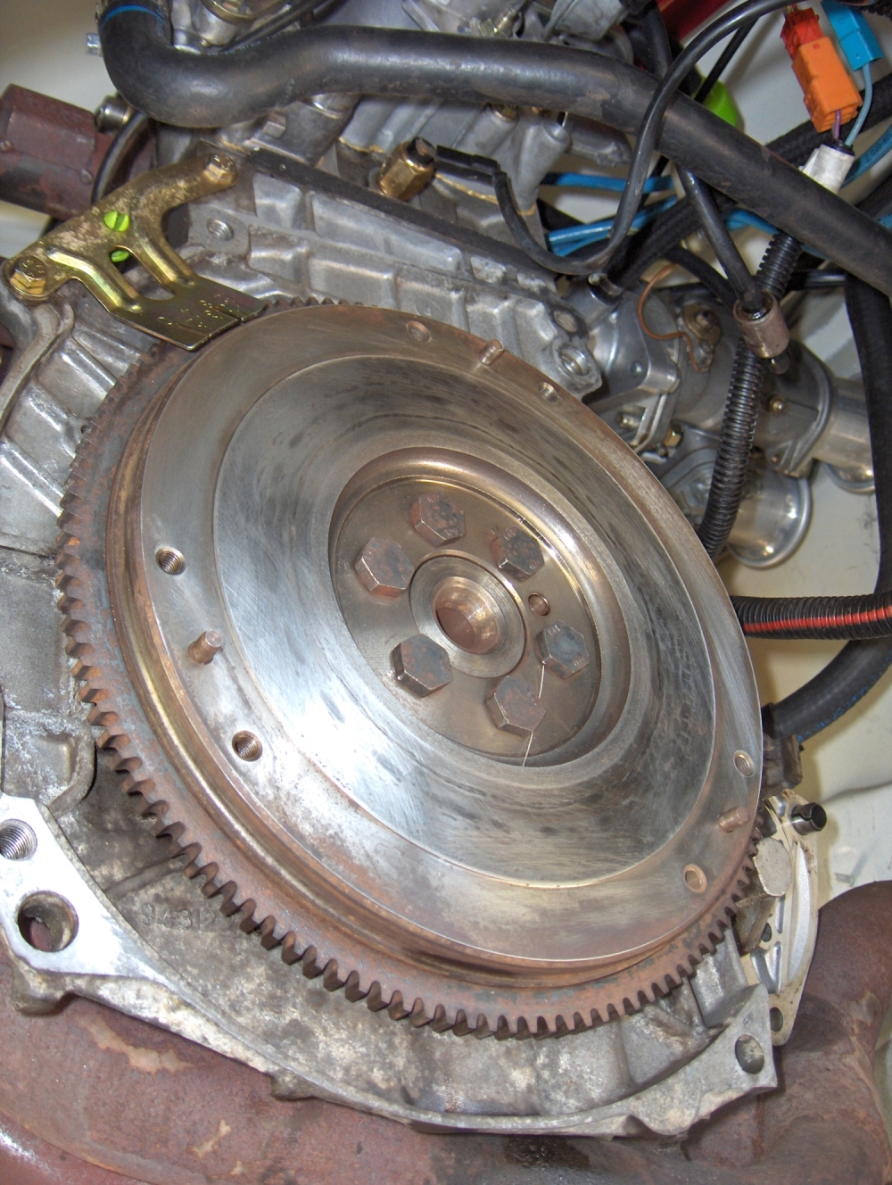

J'ai donc commencé par le nettoyage du volant moteur avant de reposer l'embrayage ;)
Nettoyage du volant moteur

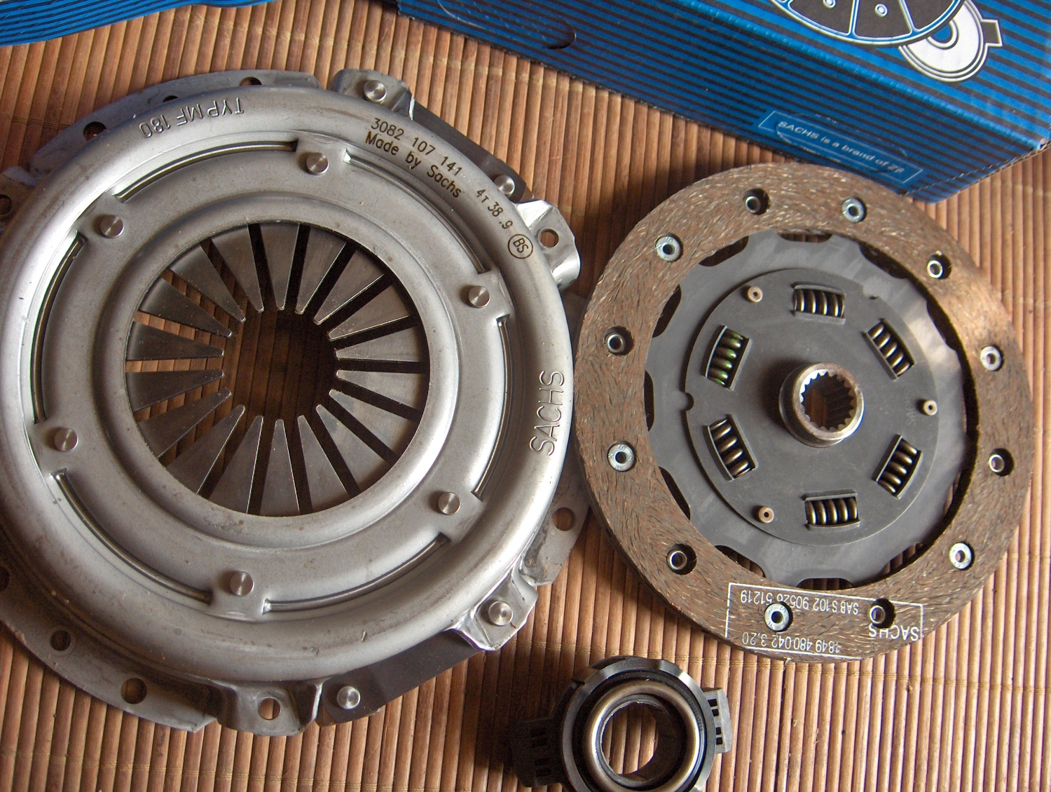

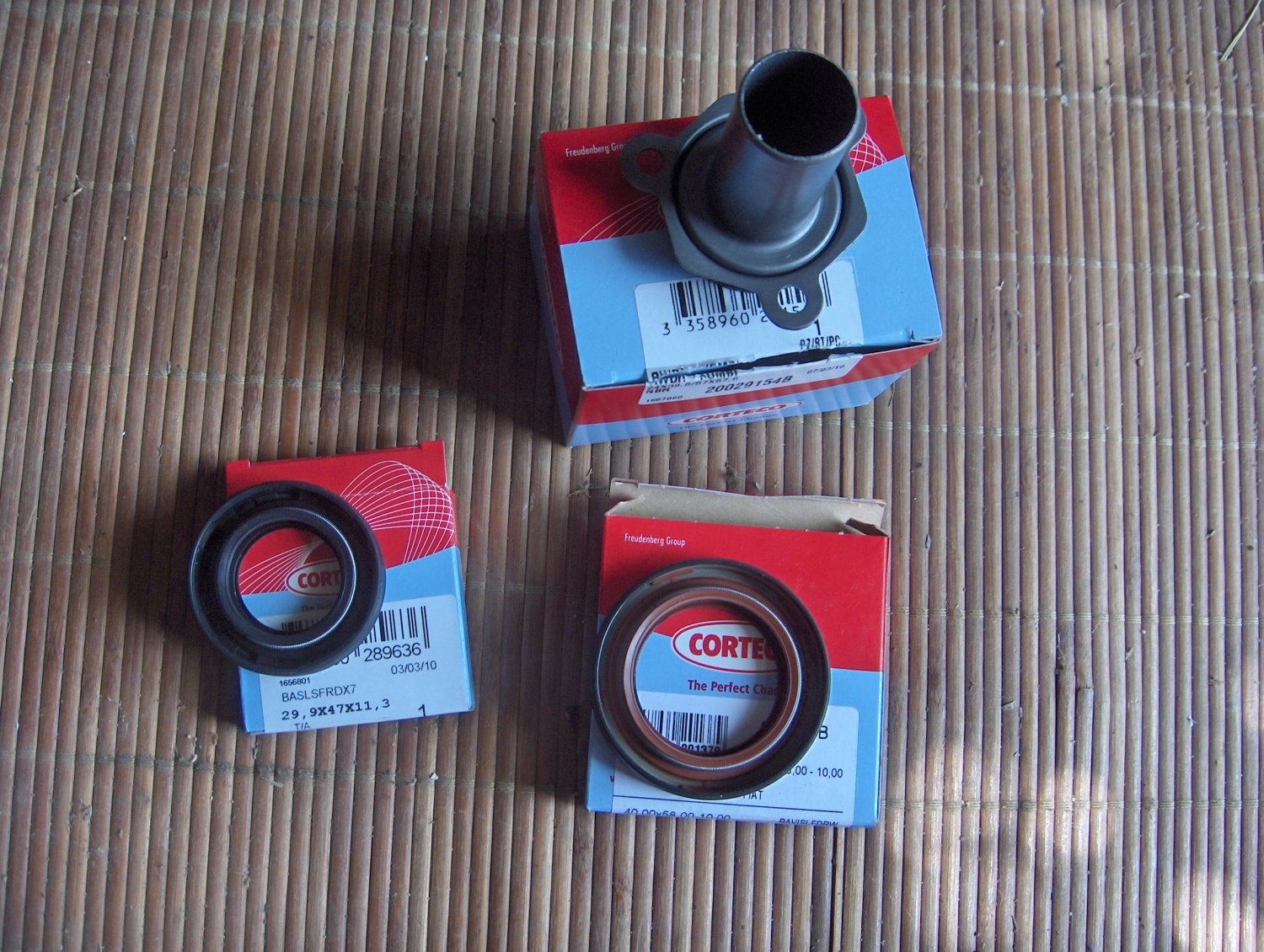

Voilà un aperçu des pièces qui vont trouver leur place sur l'auto:

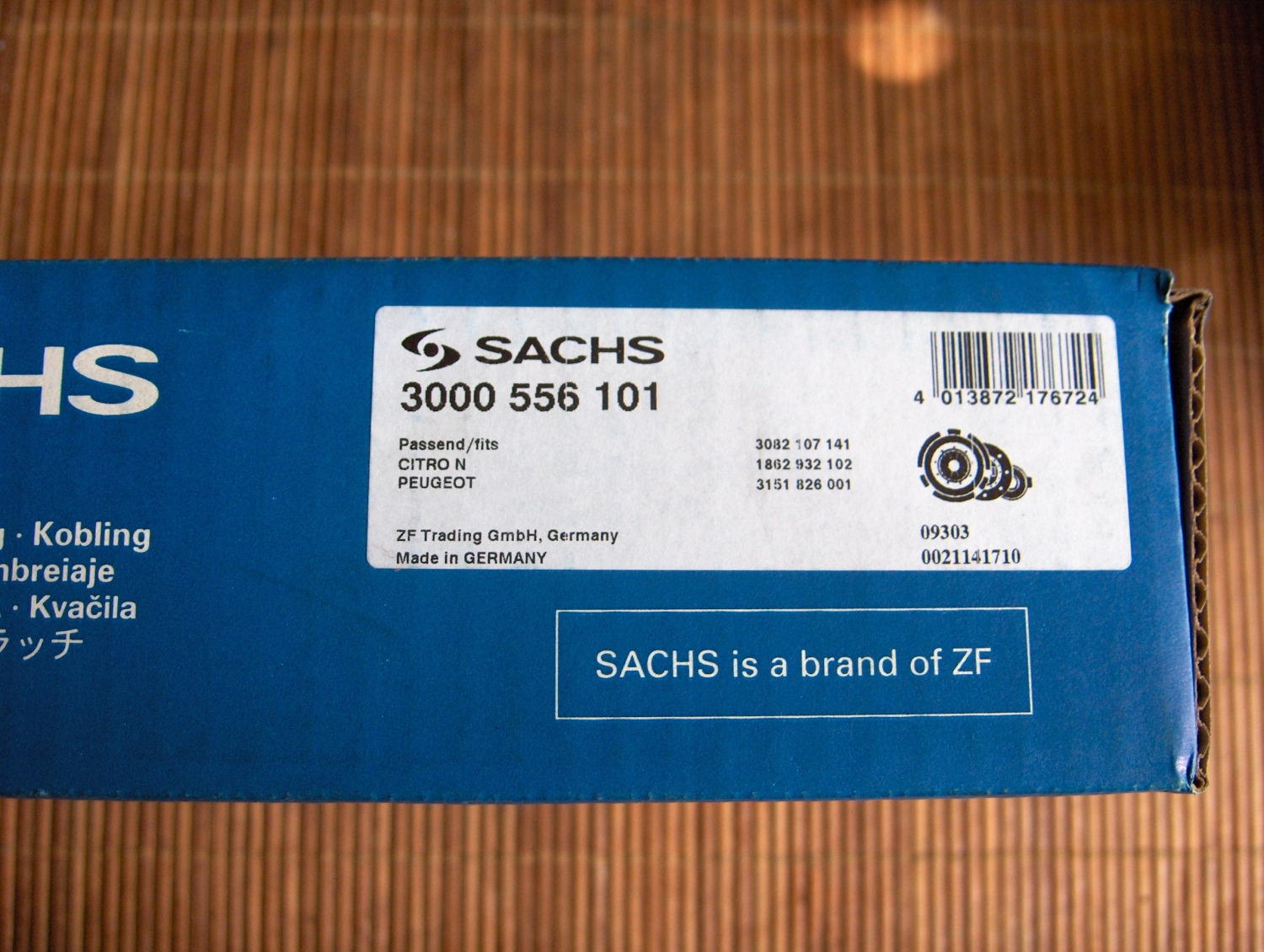

Ensemble Sachs,pour les interessés,il y a la référence...
Voilà à quoi çà ressemble
Si çà peut vous servir,....

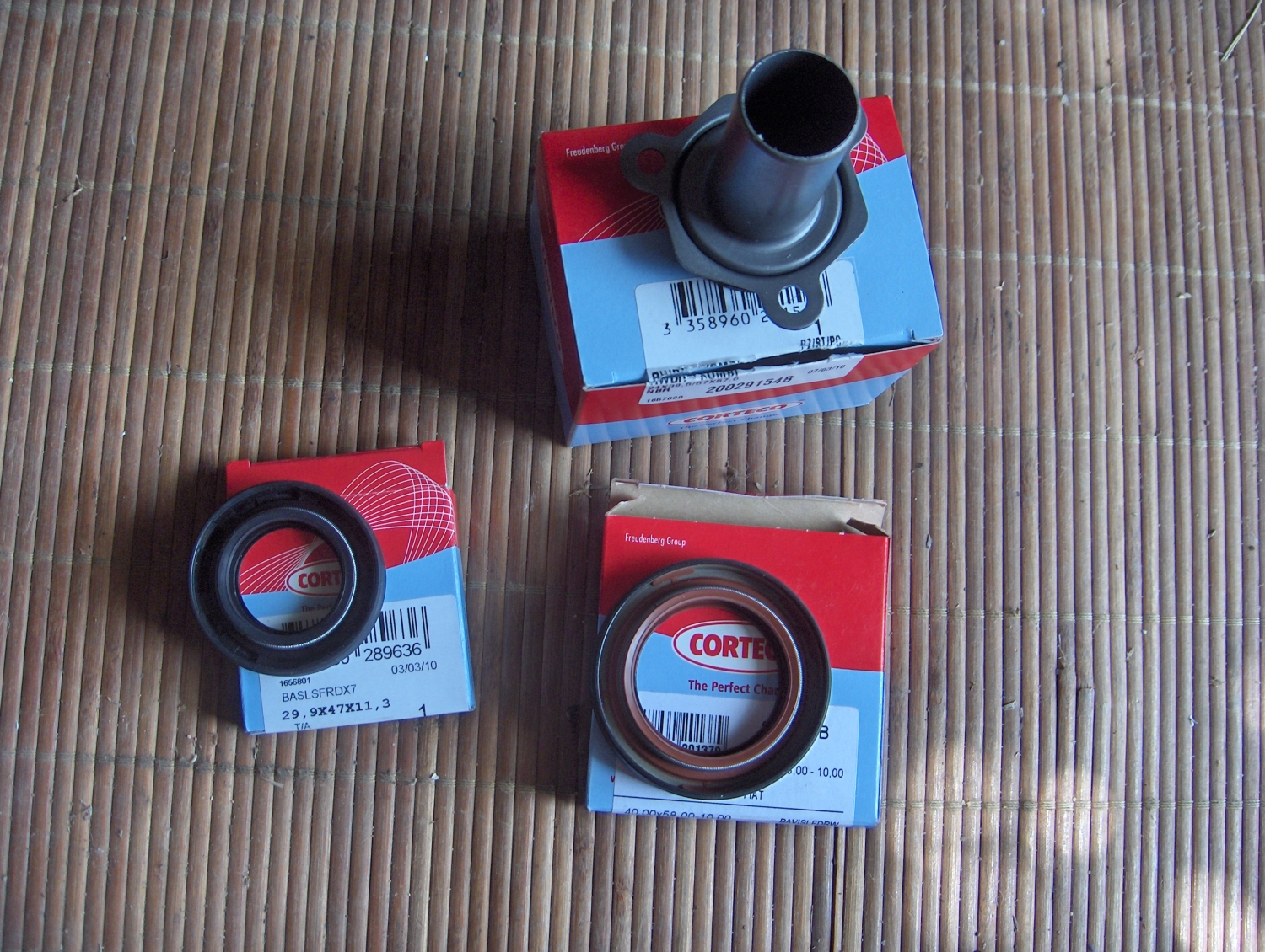

Nécessaire d'étanchéité Boite de vitesses

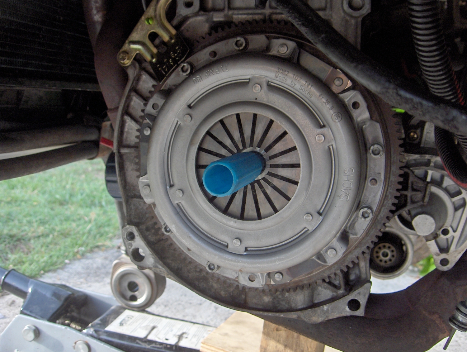

Allez,en place avec le centreur qui va bien ;)
Mise en place à l'aide du bon outil,....
Et y'a plus quà remonter la boite dès qu'elle sera prête ;)
On sert au couple,et en avant pour la suite

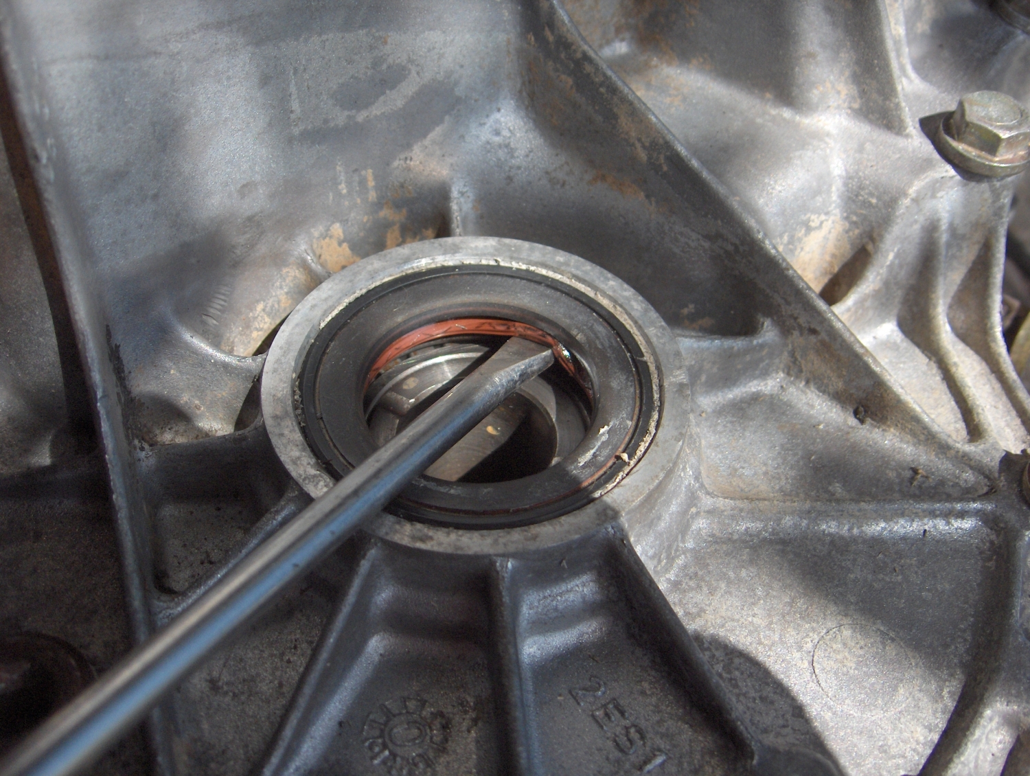

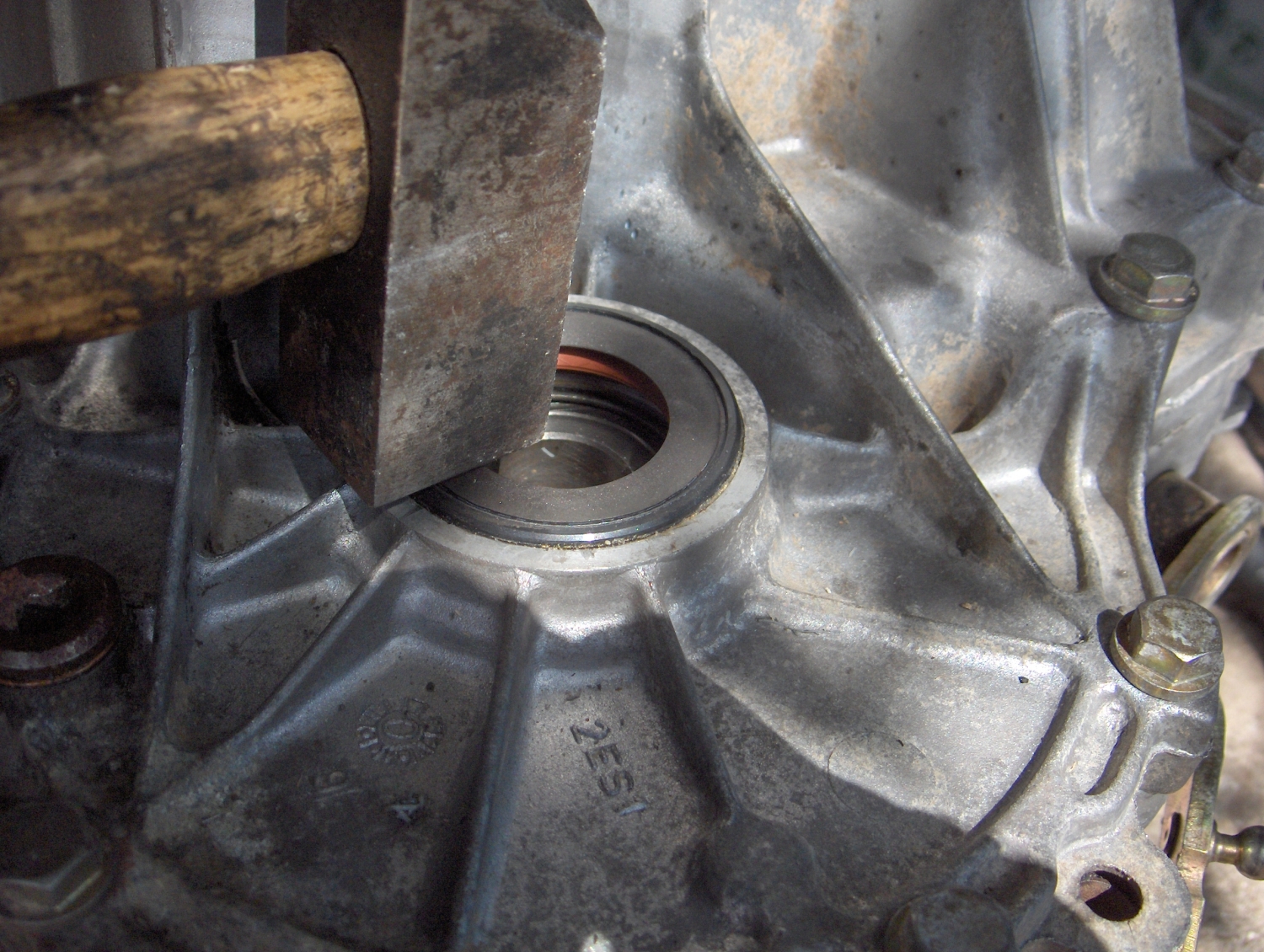

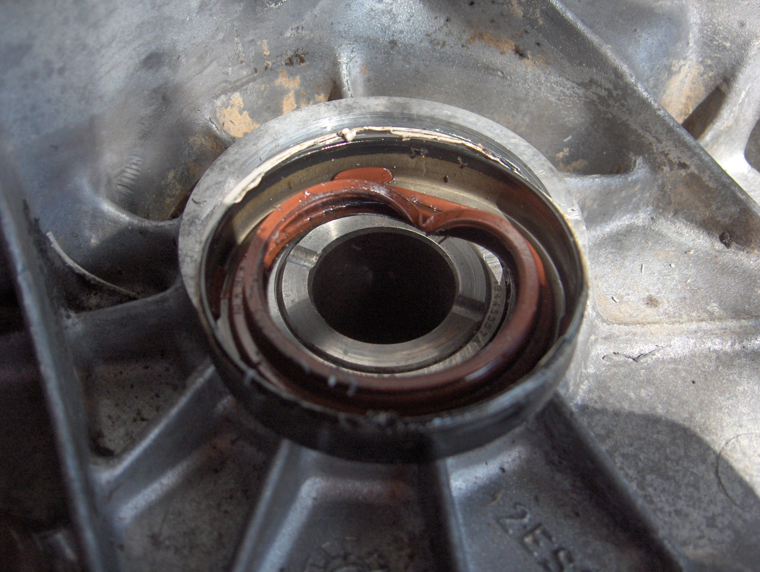

Tout d'abord,remplacement des 2 joints spy de sortie de cardans.
Prendre un tournevis assez large,le glisser sous la lèvre du joint et faire levier d'un coup sec pour l'extraire. :ok:
Sortir le joint spy de cette manière

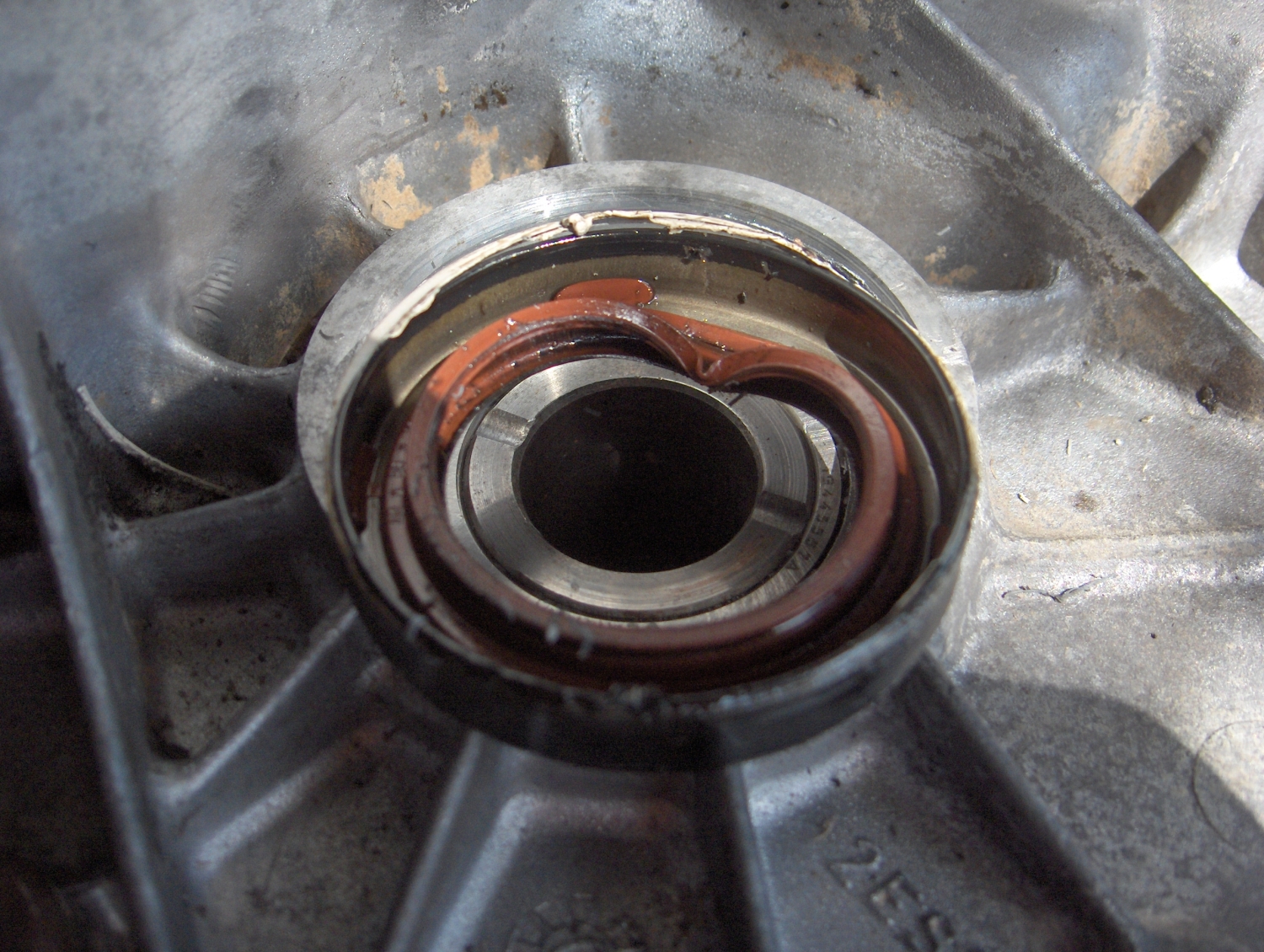

On voit bien qu'il ne pourra plus être utilisé celui là :lol:
Bien sur,.......il est mort et non réutilisable,....

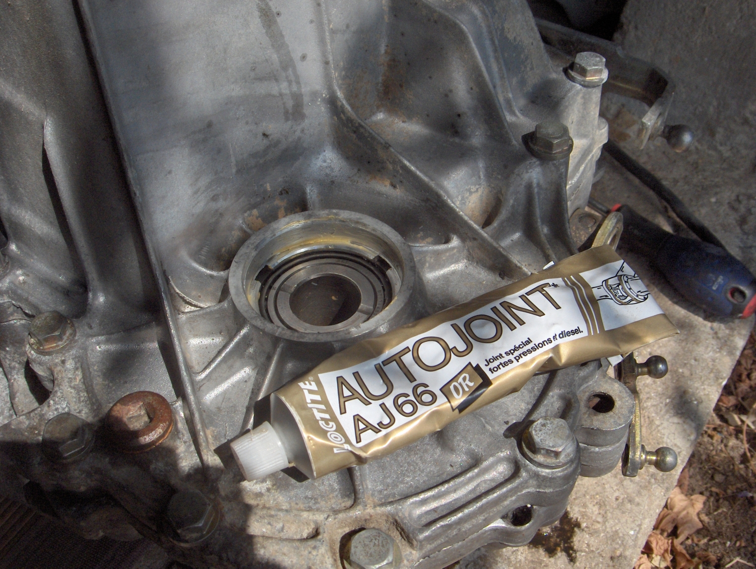

Personnellement avant la mise en place du joint neuf,je mets un peu de pâte à joint pour parfaire l'étanchéité une fois posé. :ok:
Un peu de pâte à joint dans le logement

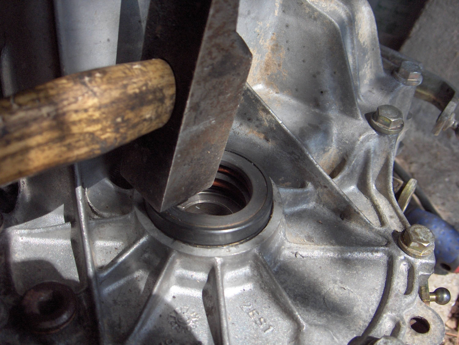

Et on le pose en tapant délicatement sur le pourtour,et une fois qu'il rentre,je me sers de l'ancien joint comme cale pour l'enfoncer à fond. ;)
Le positionner bien droit au début pour qu'il rentre correctement,et ensuite,....
....,on se sert du vieux joint pour finir de l'enfoncer en butée.
Et idem pour l'autre côté,rien de bien difficile :ok:

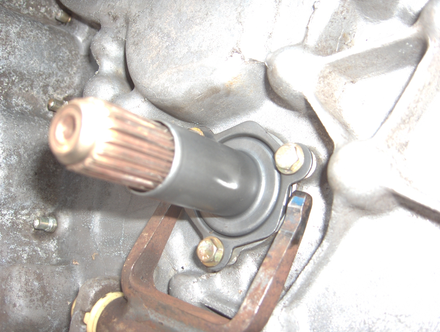

Ensuite on passe à celui de la sortie de queue de boite,là c'est encore plus simple,on sort les 3 vis de 8mm,on tire dessus et il sort. ;)
Remplacement du joint de queue de boite
J'ai oublié de préciser qu'avant de remonter les 3 joints,prenez soin de bien nettoyer les portées au dégraissant :ok:
Pour le remontage de celui ci,il suffit de l'approcher en contact du carter,remettre les 3 vis de 8mm et serrer uniformément jusqu'à le plaquer complètement et vérifier le bon serrage,......c'est terminé :ok:
Approche au contact et serrage des 3 vis jusqu'à butée.

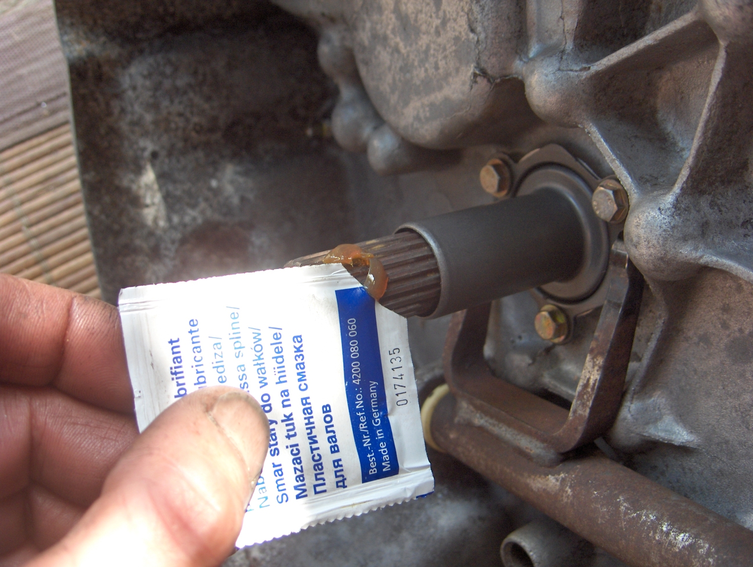

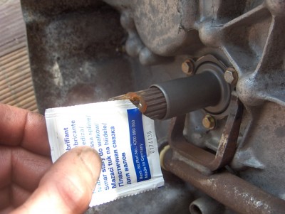

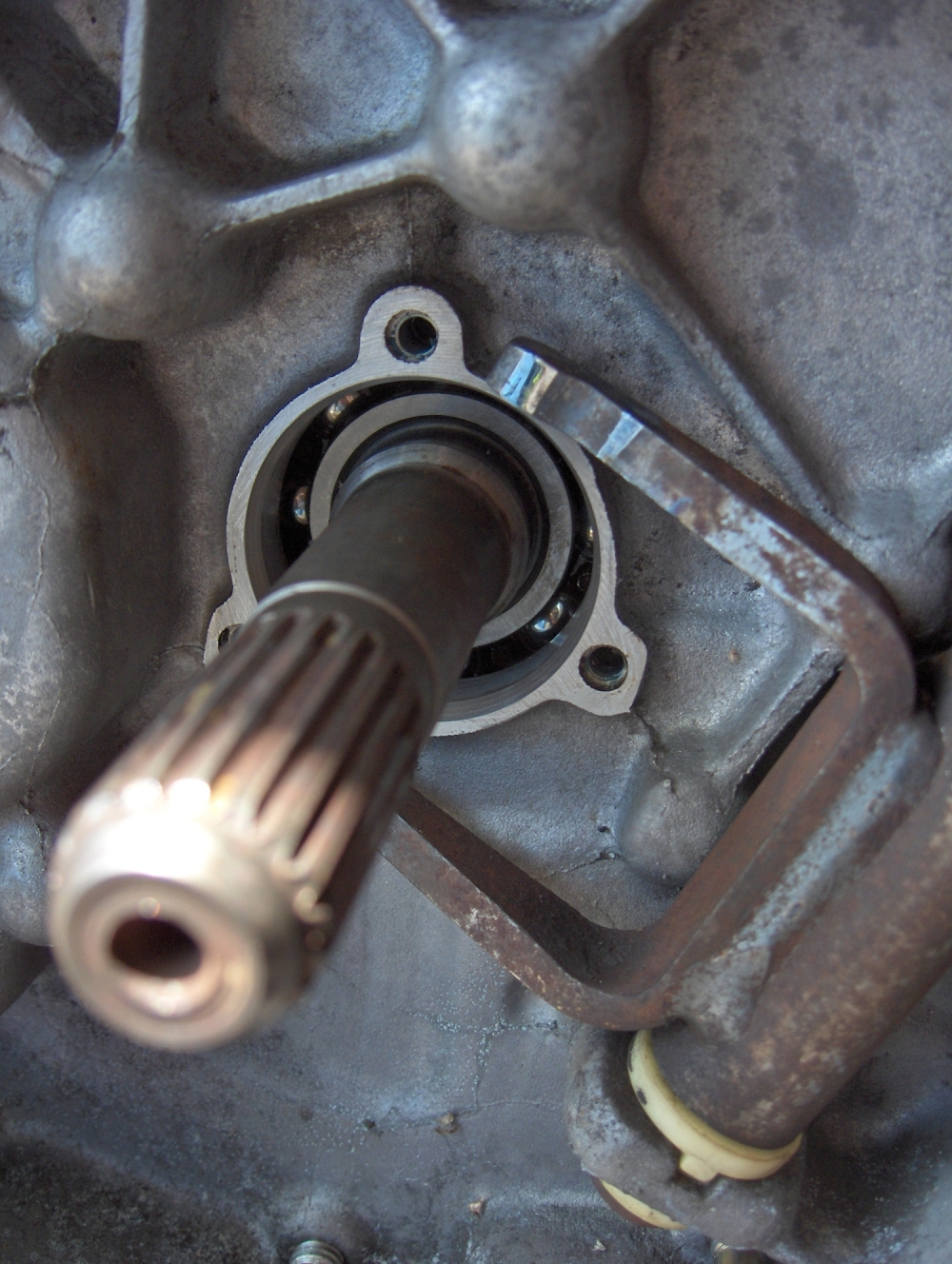

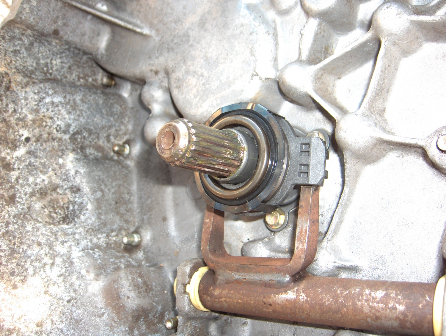

On termine en graissant les cannelures de la queue de boite
Graissage des cannelures de queue de boite
Et on peut poser la butée après également avoir graissé son passage sur l'arbre. :ok:
Pose de la butée
Pose de la butée

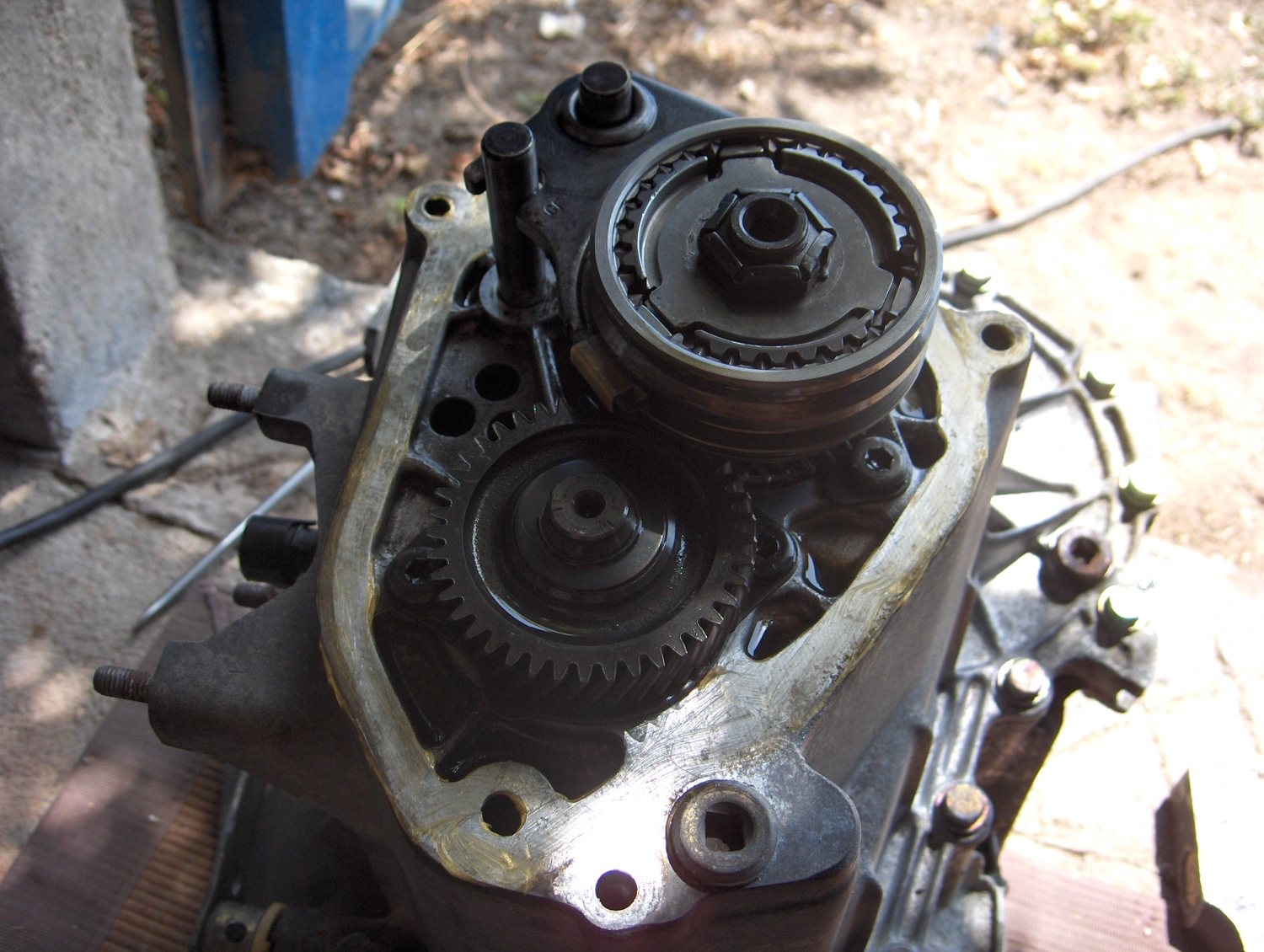

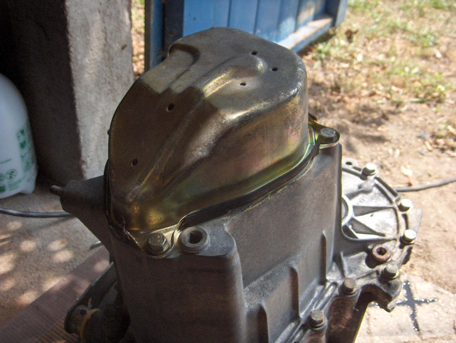

De plus,tant que j'y étais,j'ai démonté le carter de 5ème pour refaire aussi son étanchéité.
Dépose du carter de 5ème
Remontage du carter de 5,et c'est fini,y'a plus qu'à remonter la boite
