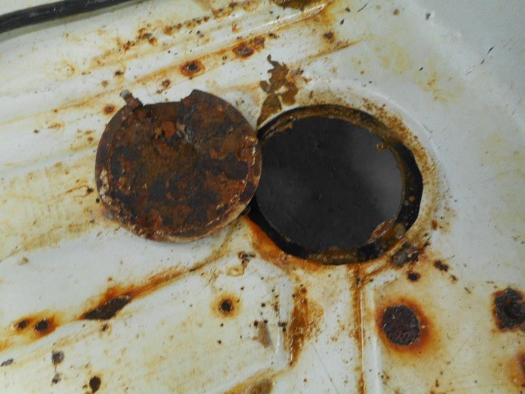

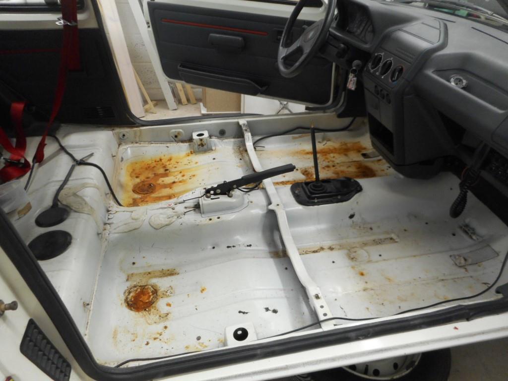

suite au passage du CT hier, cette après midi j' ai bossé sur la voiture, déjà le jeu sur la rotule du pivot/triangle est localisé. Je n'ai pas remis les bonnes vis "_" . Lundi je passe chez Peugeot commander les bonnes.
Puis dépose de la moquette, on s'est aperçu hier que j'avais un des bouchons de plancher arrière en mauvaise état. Pas de trop mauvaise surprise, un peu de corrosion de surface, mail il ne faut pas attendre afin que cela ne s'étende. j'en profiterai également lundi pour prendre les 2 bouchons.
J'ai donc décider de déposer l'ensemble des habillages plastiques et tableau de bord, dans le but de gratter l'ensemble et de remettre un voile de peinture.
J'ai un pied d'aile également à traiter, rien de méchant.
Du coup je repartirai sur un plancher propre.
Place au photos.

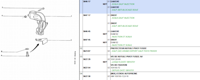

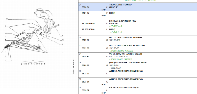

Qui aurais la référence de la vis de fixation entre le triangle et le pivot?
Je les ai changé il y a 3 ans et je pense que l'on ne m'a pas fournit les bonnes.
Celle que j'ai sont filetées sur toute la longueur.
Seb

6923.96 à 2.32€ ttc unitaire , sans rondelle , sans écrou :o

SEBI59 a écrit :Bonjour,
Seb
Ref 3622 28 vis écrou 3622 30 et protecteur de rotule 3623 07 le tout a commander x2 :ok:
Seb
erreur mon cher David, les références que tu donnes sont celles entre amortisseurs et pivot + le protecteur :)
voici les bonnes :

Auriez vous la référence pour les 2 plaques qui sont situées sur le plancher au pied de la banquette (voir photos).
Il n' était pas sûre de lui chez Peugeot
Seb

7518 Y2 OBTURATEUR DIAMETRE 80 .... 2€36 TTC pièce

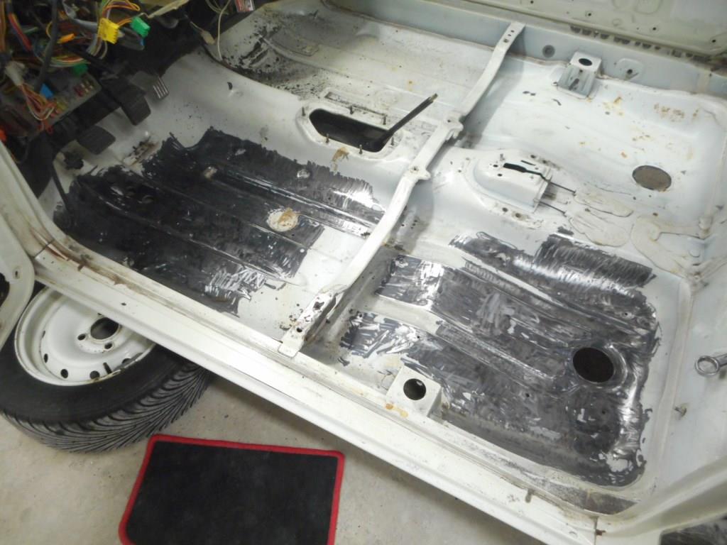

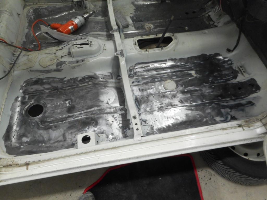

Une heure de boulot ce soir,
j'ai commencé à décaper le plancher du côté le plus abimé. Pas de rouille perforante. il faut que j'aille racheter une brosse métallique pour la meuleuse pour bien faire les coins.
Qui saurait me dire comment s'appelle le genre de gros scotch qui se trouve en dessous des pédales et au pied du passage et qui obstrue 3 trous?
Séb

la traverse de siege est en bon état ?

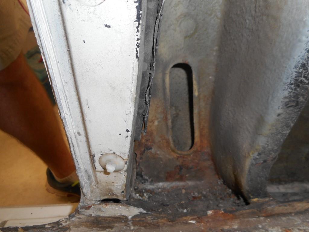

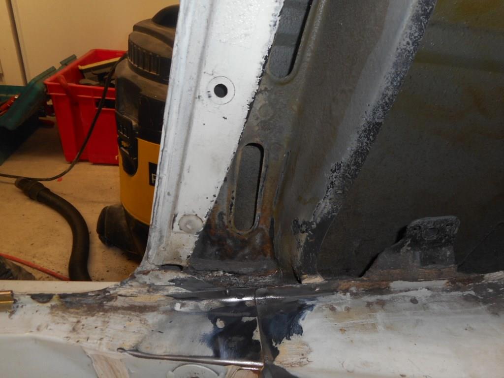

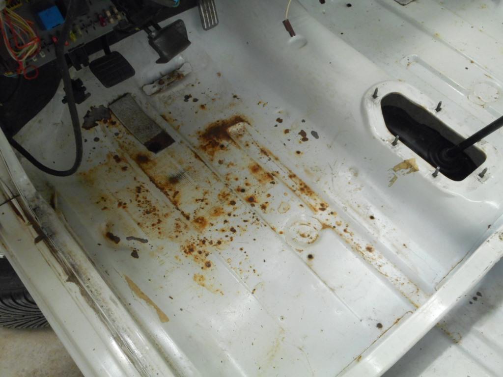

Encore un peu de boulot aujourd'hui,
nettoyage du plancher côté passager qui était moins sale que l'autre et début du nettoyage du pied d'aile, moins grave que ce que je pensai. Rouille en surface et ca n'a pas perforé.
j'ai également récupéré chez Peugeot les obturateurs.
Demain, je continu direction plancher arrière et le coffre.
