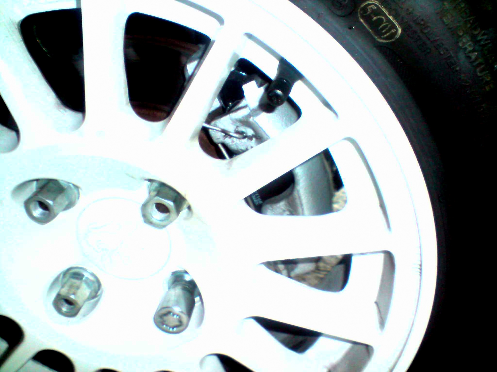

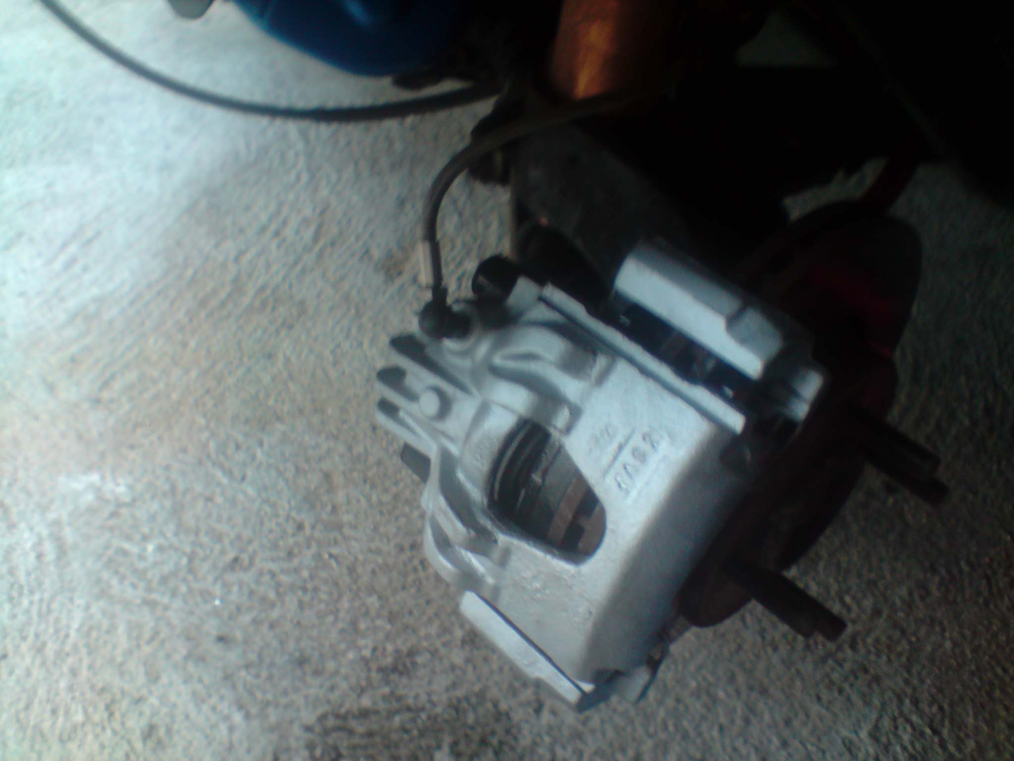

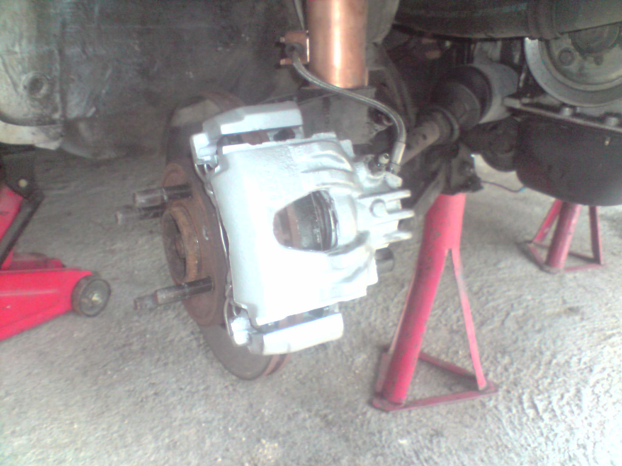

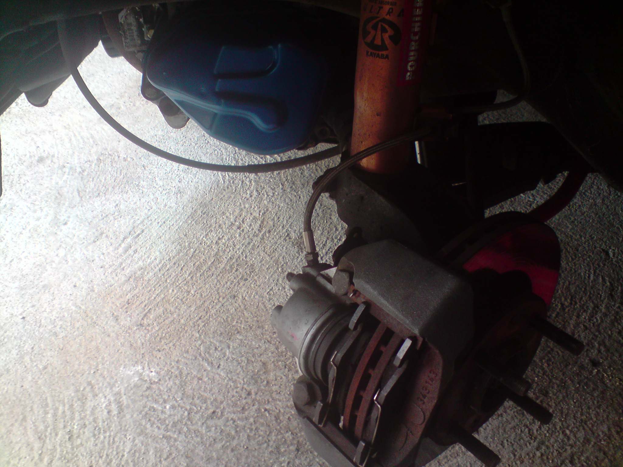

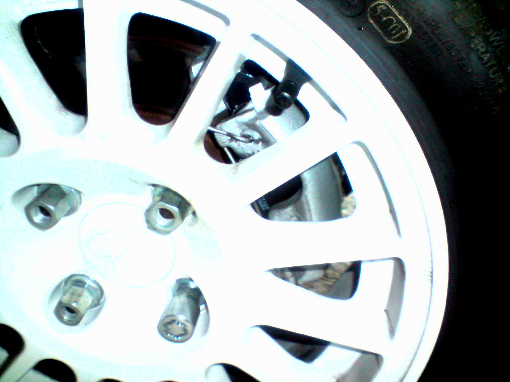

Cet après midi:montage des étriers ATE (provenance Saxo VTS, 106R 1600 ou S16 etc...)
C'est vraiment du Plug and play, il faut juste penser a prendre aussi les vis courtes de fixation de l'étrier sur le pivot :ok:

je crois vraiement que mes anciennes plaquettes (DS2500) ont pris un coup de chaud :wacko: :
meù13
Messages : 1373
Re: Ma 205 Rallye 1989 ("de route")
Message par meù13 »
oh pu---n;té sur que tu t est pas fait attaquer par un croco :lol:

jean-luc13 a écrit :je crois vraiement que mes anciennes plaquettes (DS2500) ont pris un coup de chaud :wacko:
: :blink: :blink: T'arrivais encore a freiner avec ça??? :huh:
