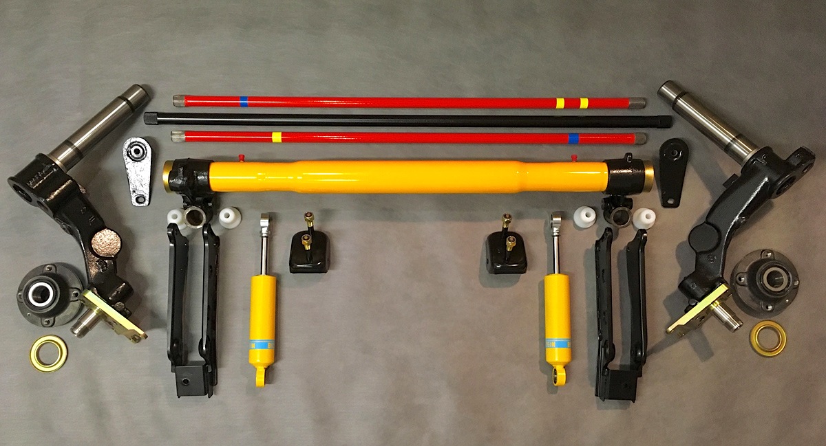

Salut à tous !
Petite mise à jour :
le Train Arrière est enfin prêt à être assemblé !
Toutes les pièces d'usure sont neuves : axes , fusées , moyeux , amortos , visserie...
Et pour le reste totalement rénové, bichromaté, thermolaqué etc...
Je mettrai une petite photo de sa dépose lors du démontage de l'auto à l'occasion , pour vous montrer le chemin parcouru depuis ! ;)
Le Train Avant quant à lui est en cours d'assemblage, idem pour le système de freinage !
A+

certaines pièces sont spécifiques par rapport à l'origine, mais lesquelles pour un néophyte comme moi ??

Merci ! :ok:
Mis à part la poutre , tout est spécifique par rapport à une Rallye de série : les bras , les fusées , les supports étrier , les moyeux , les barres , les couteaux etc...

Wouaaa toujours aussi beau vivement la suite .
Messages : 1814
Has thanked : 106 times
Been thanked : 152 times
Re: 205 Rallye Gr.A Doenlen 90
c ' est repris dans la banque d 'organe PSA , ou bien du sur mesure ?

ledouze a écrit :c ' est repris dans la banque d 'organe PSA , ou bien du sur mesure ?
Un peu un mix des deux Christian ! ;)

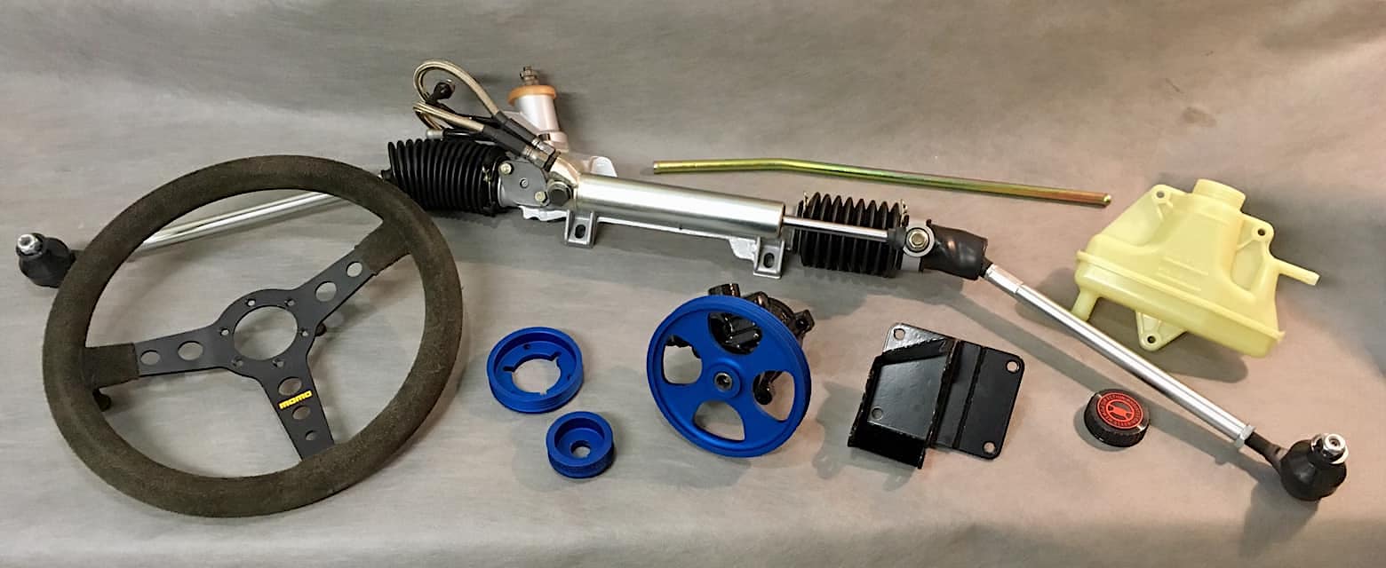

Bon trêve de plaisanterie, ça avance côté mécanique, tous les éléments de la direction directe assistée PTS sont fin prêts à être installés (crémaillère révisée, biellettes/rotules neuves, pompe etc... ) ;

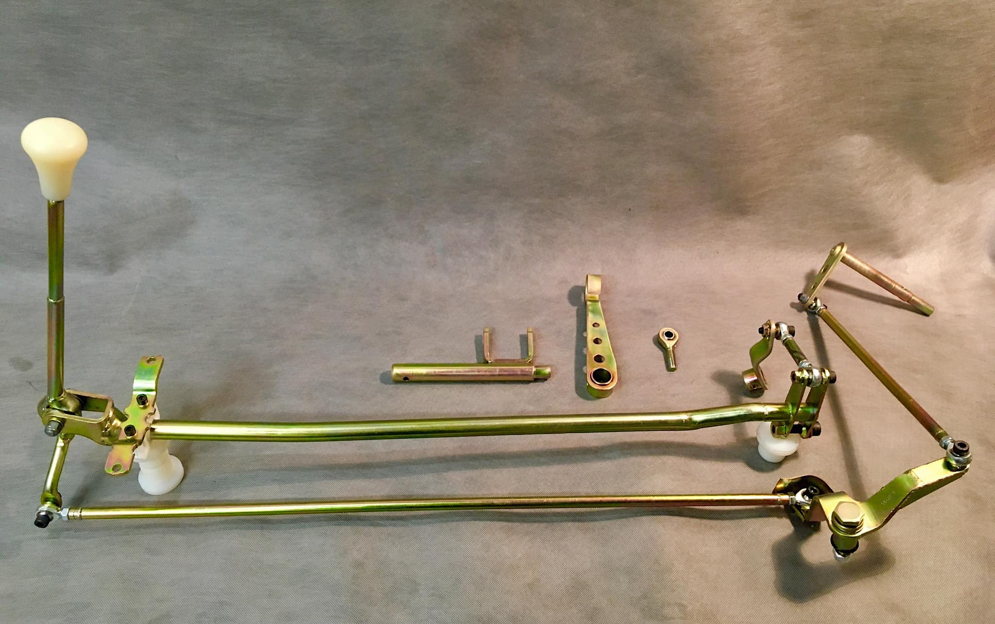

Et la commande rotulée de boite est assemblée ... yapluka comme on dit !
Prochain épisode le train avant, il reste pas grand chose pour tout "emboiter" ! B)

Le levier d'embrayage percé pour être plus léger. "_"
Le mien, passé dans les mains du préparateur qui a monté ma boite de vitesse d'escroc l'a carrément épaissi en soudant une tôle par dessus.
"On les voit souvent plier".
Le mien c'est pas le modèle light du coup :lol:
