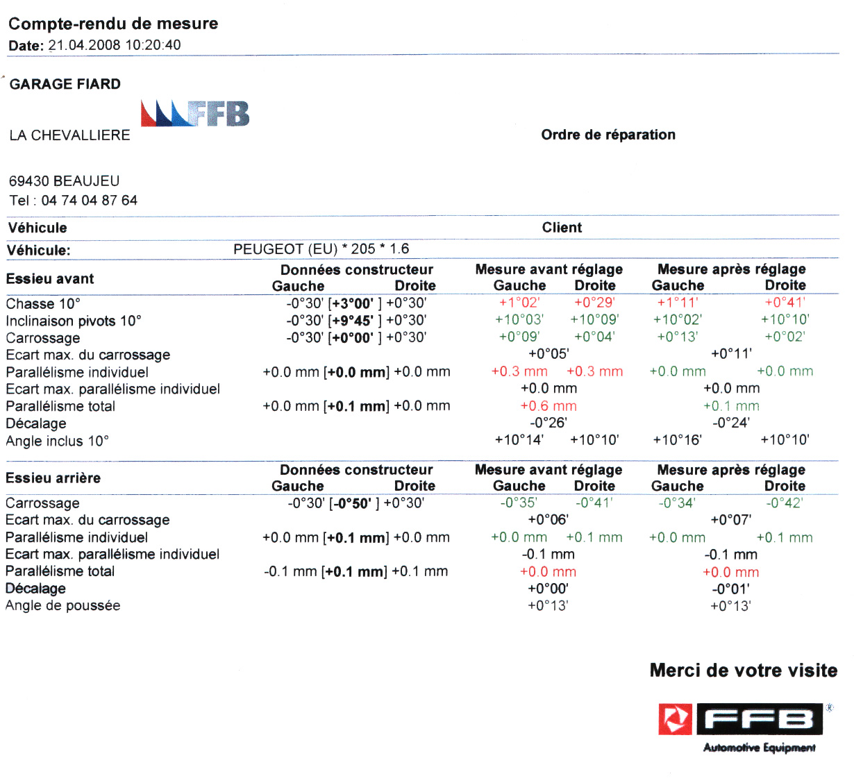

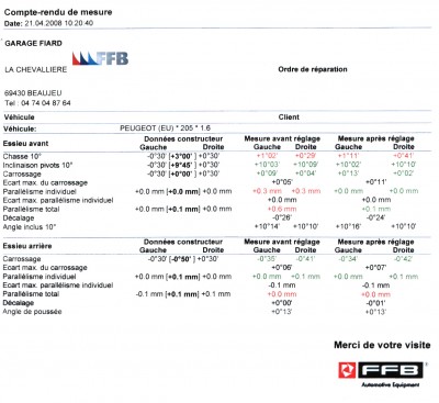

Je me suis un peu occupé de la santé de ma rallynette ! <oo>
Ayant tué un train de A539 en 2500bornes et ayant passé un CT m'indiquant 16m de rippage au kil :blink: , je me suis affairé à commander une nouvelle paire de chaussettes et passer le chassis en géométrie complète.
C'est faut depuis ce matin ! :ok:
J'ai donc abandonné les A539 (pas déçu) pour essayer la gamme au dessus (d'après Yokohama) c'est à dire le S-Drive en 185/55/14 80V, oui V il était au même prix que le H alors je ne me suis pas privé de tester un structure plus rigide.
Chaussettes montées et équilibrées, en avant pour le para... voilà le résultat

Question aux plus expérimentés.
La chasse est bizarre mais incluse dans la tolérance et non modifiable. Ces valeurs sont elles constructeurs ou bien le résultat d'une usure ? A part modifier les coupelles pas possible de jouer sur chasse et carossage de toute façon.
En tout cas ça va beaucoup mieux maintenant ! :ok: J'avais trop de pincement ! :mrgreen:
Par contre les pneus sont neuf ou encore froid ^_^ ou pas adaptés :( parce que la première épingle était un peu trop optimiste :mrgreen: Le vieux sous-virage pourri ! :blink:
Après je n'étais plus tout seul alors forcément j'ai levé le pied !

jean a écrit :Question aux plus expérimentés.
salut jean, des pneu ça se rode, environ 300 bornes, apres c'est tout bon! :)
carossage peu venir des jambes de forces
à part modifier le systeme de coupelle par un systeme a vis qui se déplace, pas le choix ;)

La chasse est trop faible par rapport aux données constructeurs, le véhicule n'a pas été bridé à mon avis. Sinon l'écart gauche-droit n'est pas énorme.

Nicolas a écrit :La chasse est trop faible par rapport aux données constructeurs, le véhicule n'a pas été bridé à mon avis
Tu entends quoi par là ?
Nicolas
Messages : 227
Re: La rallynette Beaujolaise
Message par Nicolas »
Sur 205, il faut les brider par rapport au pont pour avoir une hauteur de caisse spécifique dont la valeur est donnée par le constructeur.

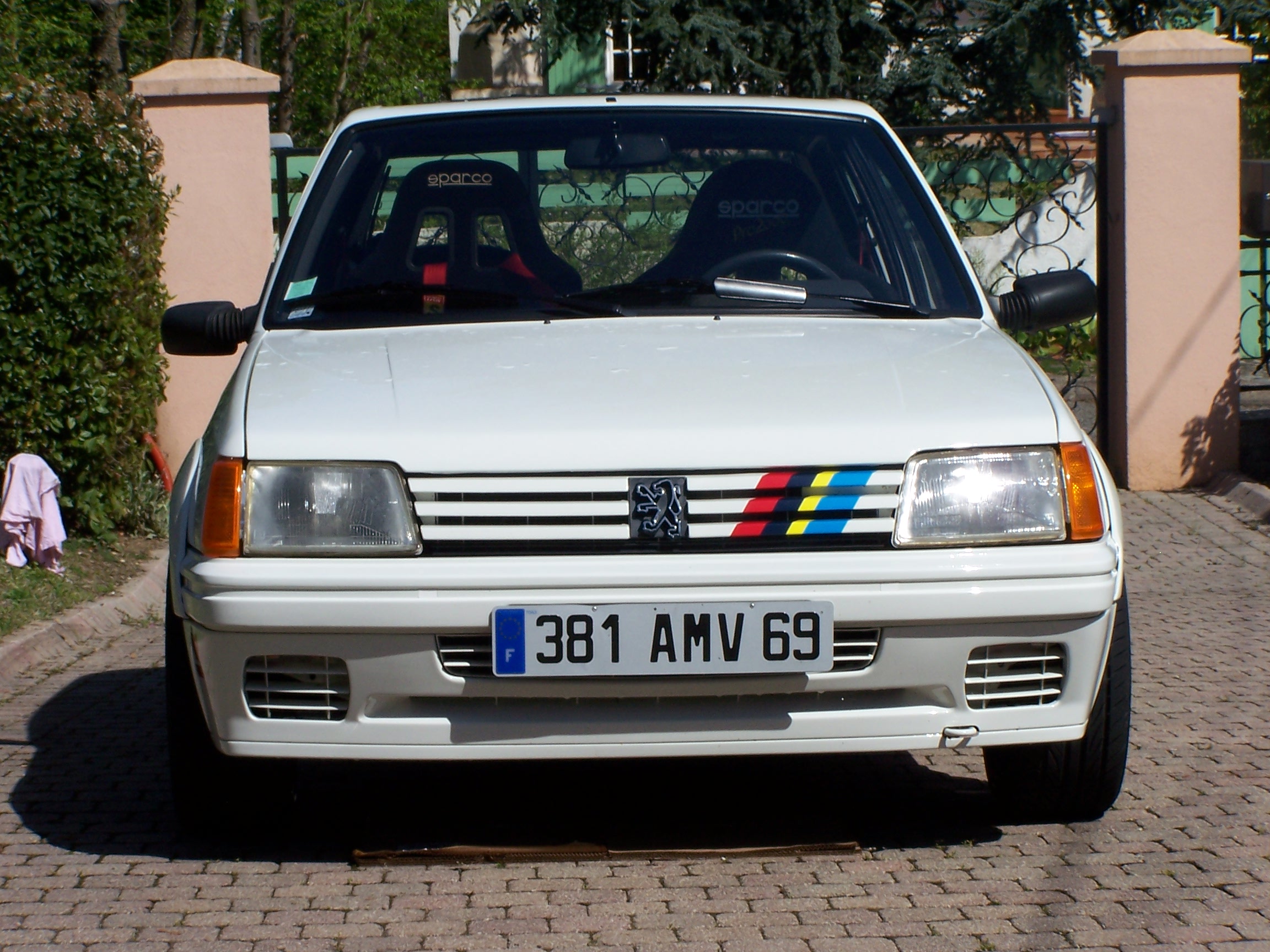

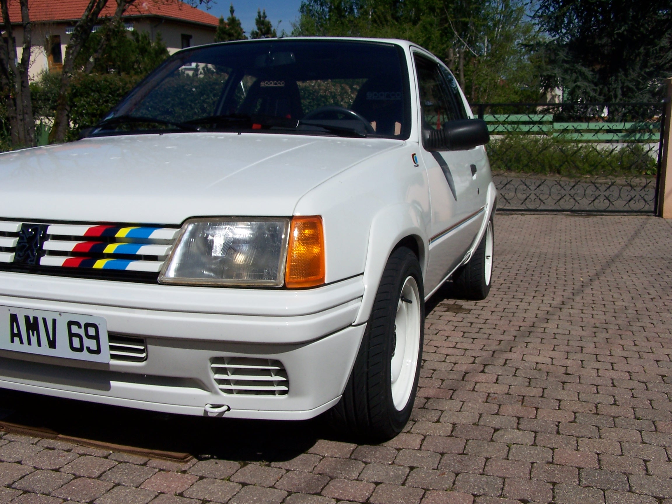

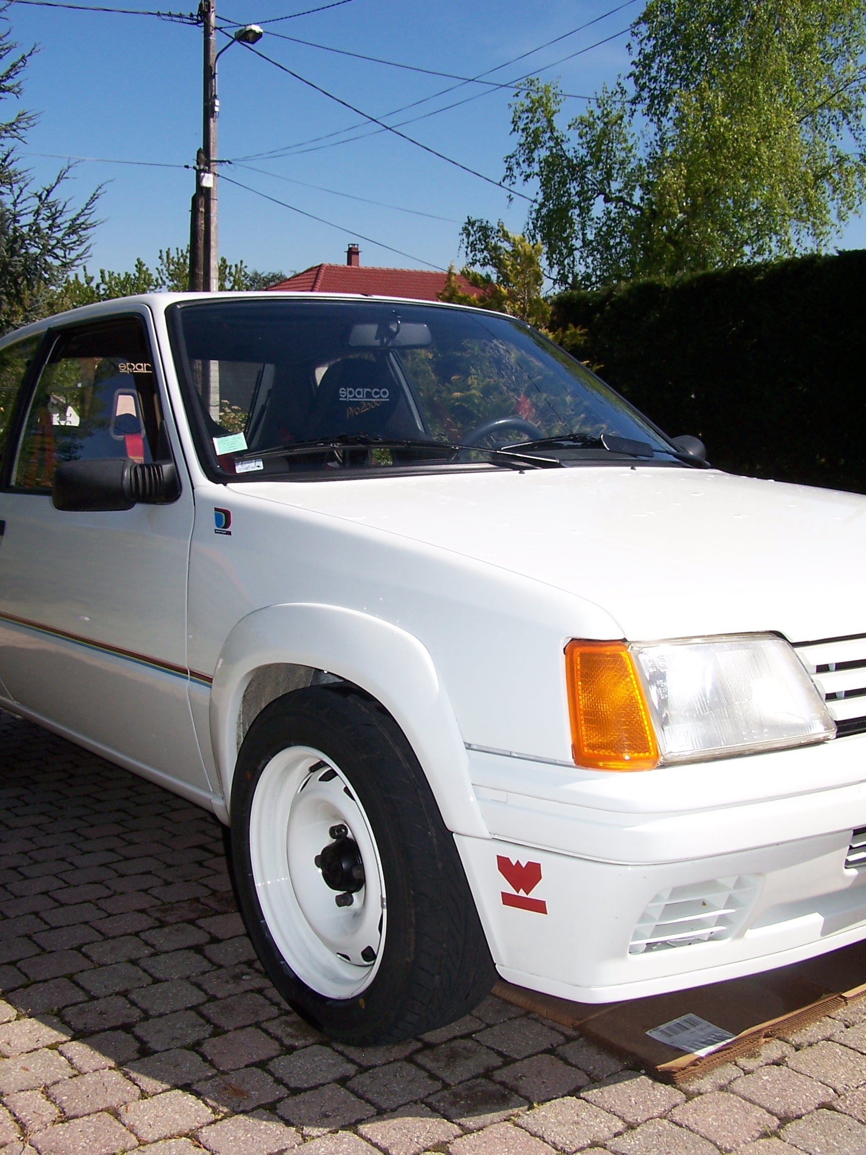

Quleques photos de la belle ^_^

tres belle auto jean <oo> <oo> :ok:

Très belle, ton auto!! :wub:
Que de chemin parcouru depuis la concentr' 2006!!!! <oo>

jean-luc13 a écrit :Que de chemin parcouru depuis la concentr' 2006!!!! <oo>
Rho la vache oui !! Je savais seulement changer une roue à l'époque :mrgreen: et la rallye était dans un triste état ! :ok:
