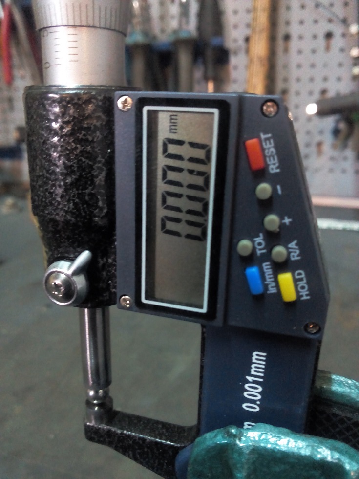

J'ai récupéré mes chemises :ok: Elles sont bonne :)
J'ai aussi récupéré mon petit micromètre et j'ai fait une halte dans un magasin pour m'acheter un augmentateur pour ma clé dynamométrique.
Avec tout ça, je me suis remis au travail :ok:

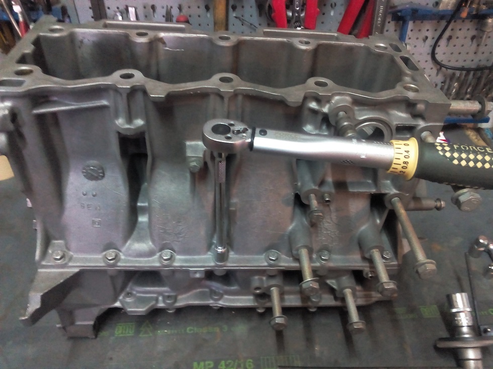

J'ai décidé de mettre en application la méthode du plastigage + mesure des mes coussinets pour m'assurer que les coussinets montés sur le moteur sont les bons. (n'oubliez pas que tout est neuf mais que je reprends tout car je n'ai pas confiance....)

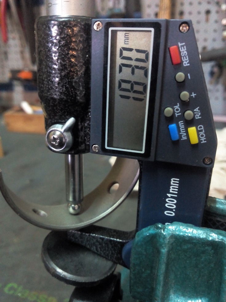

J'ai commencé par étalonner ma bille (méthode de scale33)

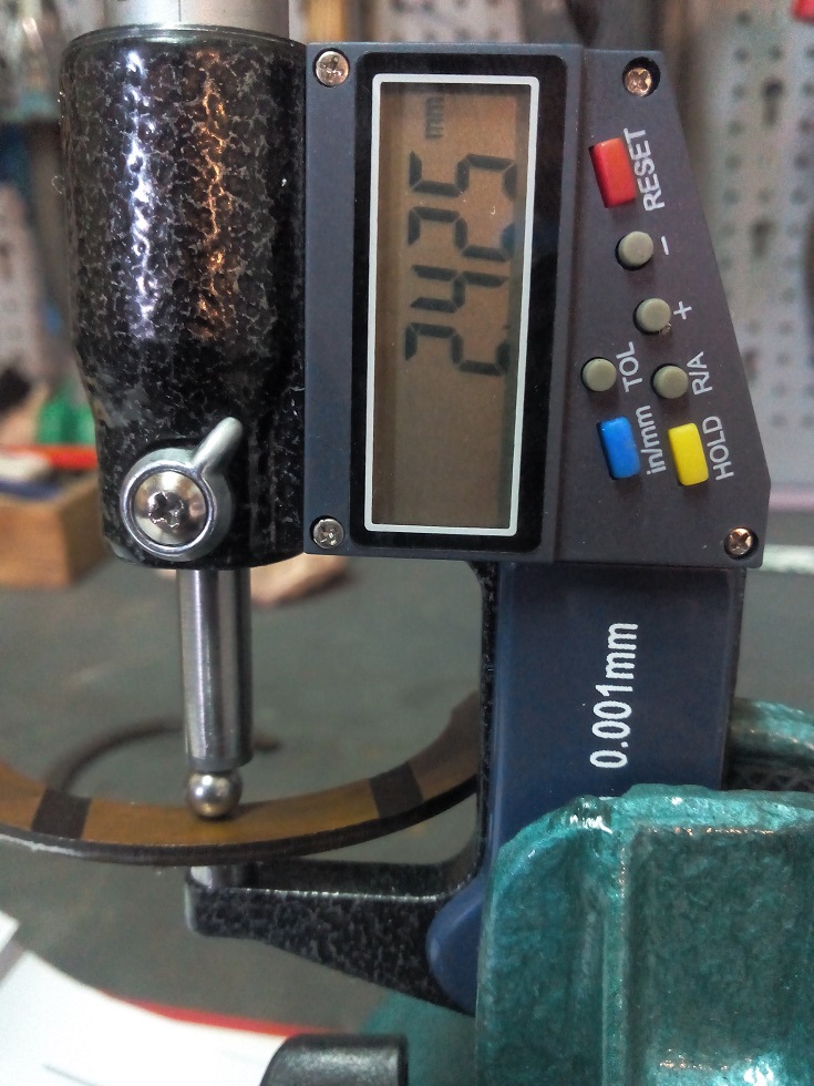

Mesure d'un demi coussinet de palier de vilo

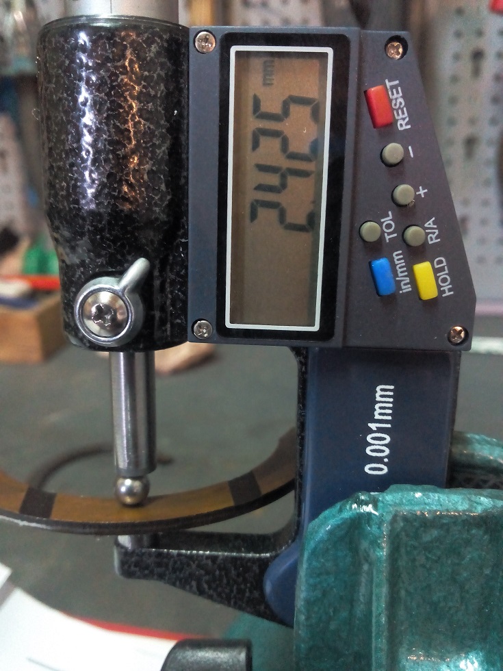

mesure de l'épaisseur des demi flasques
Messages : 3915
Has thanked : 568 times
Been thanked : 337 times
A partir de là, j'ai pu identifier les coussinets et les demi flasques.
Les coussinets correspondent à des Noir d'épaisseur théorique 1.835
Les demi flasques sont d'épaisseur 2.4
Maintenant, la question qui se pose est de savoir si c'est coussinets ont été bien choisi et surtout, est ce que je peux recommander les mêmes :unsure:

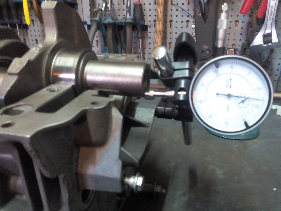

J'ai commencé par le jeu longitudinal au vilo pour vérifier que l'épaisseur de mes demi flaques est suffisante.
Je me retrouve avec un jeu de 0.16. D'après la RTA, le jeu doit être compris entre 0.052 et 0.452 :o C'est pas très précis tout ça :unsure: Ou alors, y a une erreur dans la RTA :unsure:
Ce qui est bizarre c'est qu'il existe des demi flasque de 2.4 - 2.5 - 2.55 et 2.6. Vu le jeu théorique, tout les montages sont possible :o
Bizarre......... :unsure:
Jeu longitudinal
Jeu longitudinal

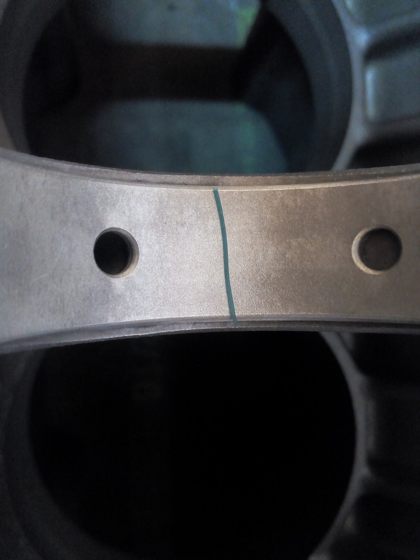

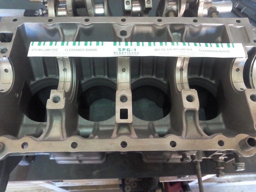

Je me lance donc dans le plastigage pour vérifier que les coussinets "noir" sont bien les bons .... D'après la théorie, je devrais me retrouver avec une mesure de 038
Voila à quoi ça ressemble les jauges PG-1

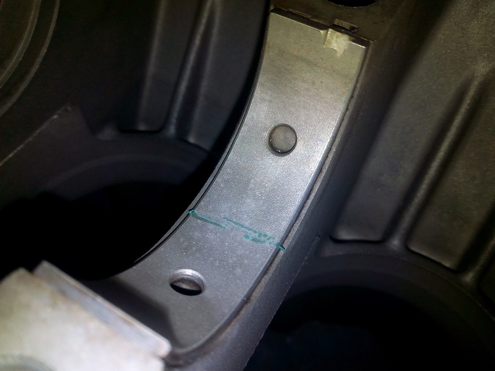

Un morceau de jauge plastique sur un coussinet

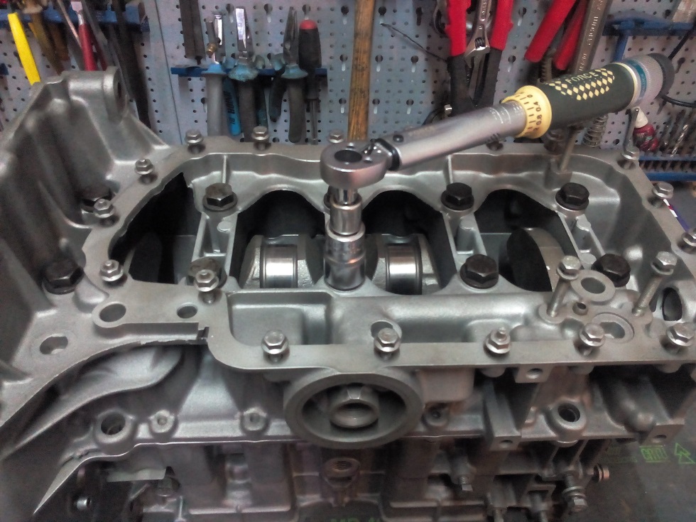

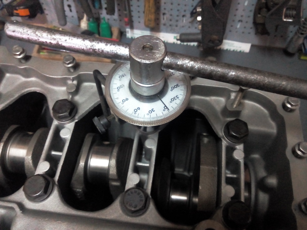

Serrage au couple
Serrage au couple
Puis serrage angulaire
Et encore du serrage au couple pour finir de bloquer les carters
On redemonte et voilà ce qu'on obtient

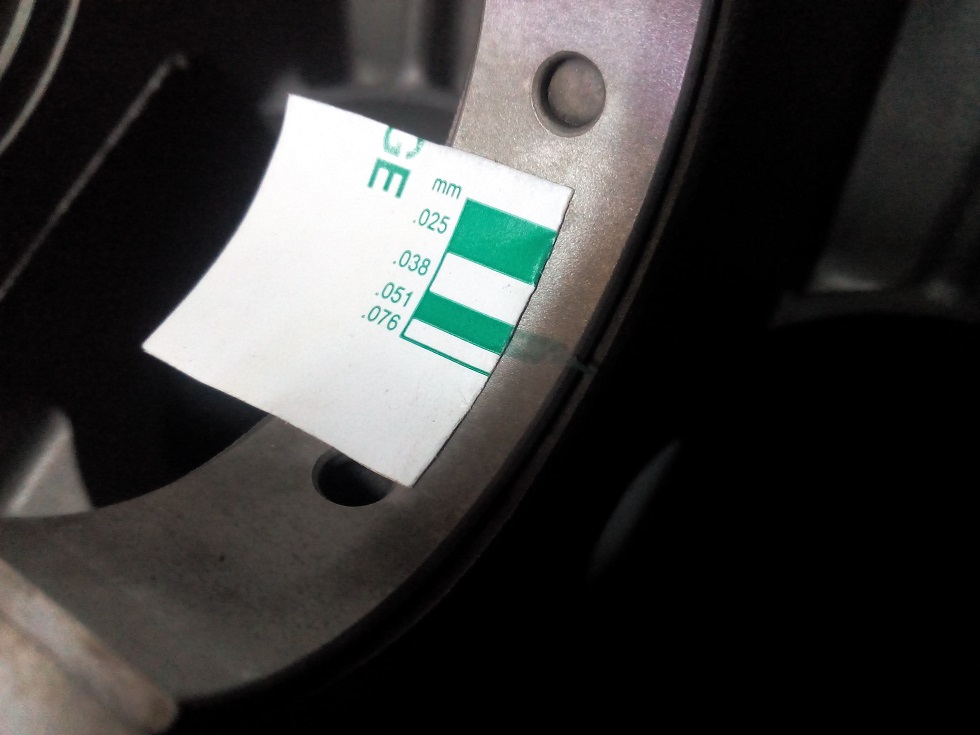

Et là, c'est le drame....
J'avais installé 5 jauges, une sur chaque coussinet de palier... Et les 5 lectures donnent le même résultat....
= 051 :o
Si je ne me plante pas dans ce que j'ai entrepris, la conclusion est que les coussinets ne sont pas les bons :(
J'aurais du obtenir 038...
Le 051 correspond à des coussinets Vert
Lecture
Lecture

Bob, j'ai été sur le site Niro, et il y à la technique de mesure avec le fil plastigage, et ils disent que 0,51(sur leur échelle) est le jeu idéal pour un bon fonctionnement du moteur, par contre, j'ignorais qu'il y avait 3 cotes différentes dans les coussinets d'origine.
