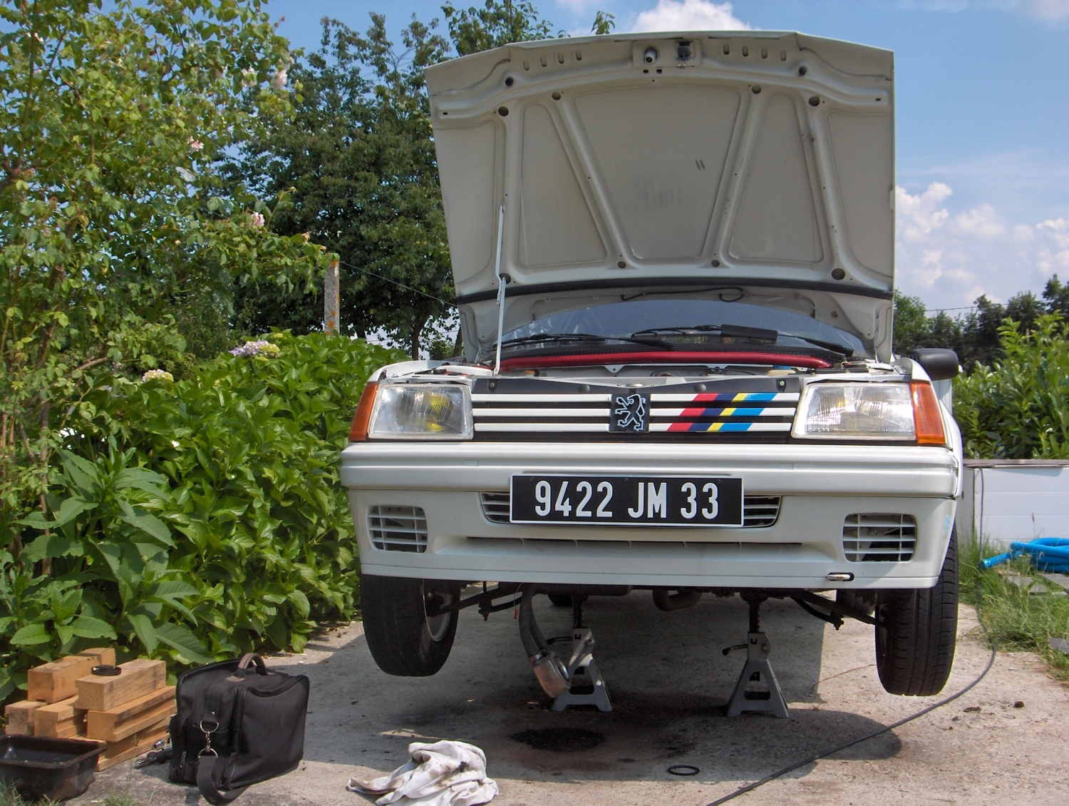

Messages : 10856
Re: Restauration de ma Rallye N°2:C'est pas fini!!!

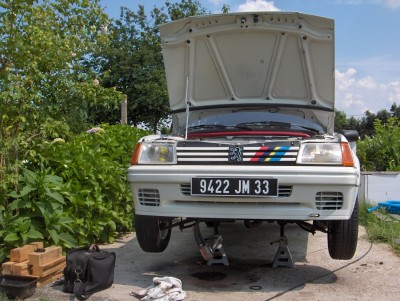

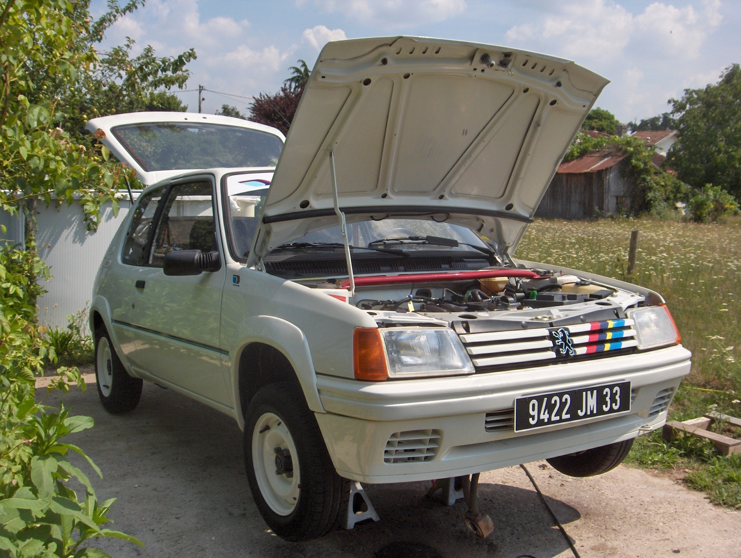

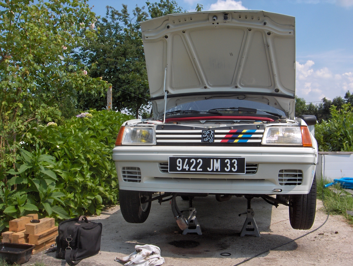

Quelques photos du chantier et de l'avancée des modifs :ok:
Sécurité oblige pour travailler dessous

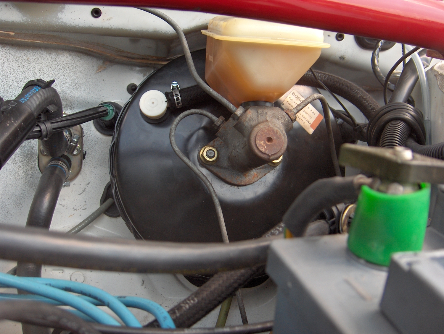

J'ai enfin remplacé le Mastervac dans un premier temps car c'est le plus ennuyeux.Pour le MC et son bocal,c'est beaucoup plus simple. ;)
Mastervac remplacé par un neuf,ce sera fait,....

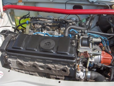

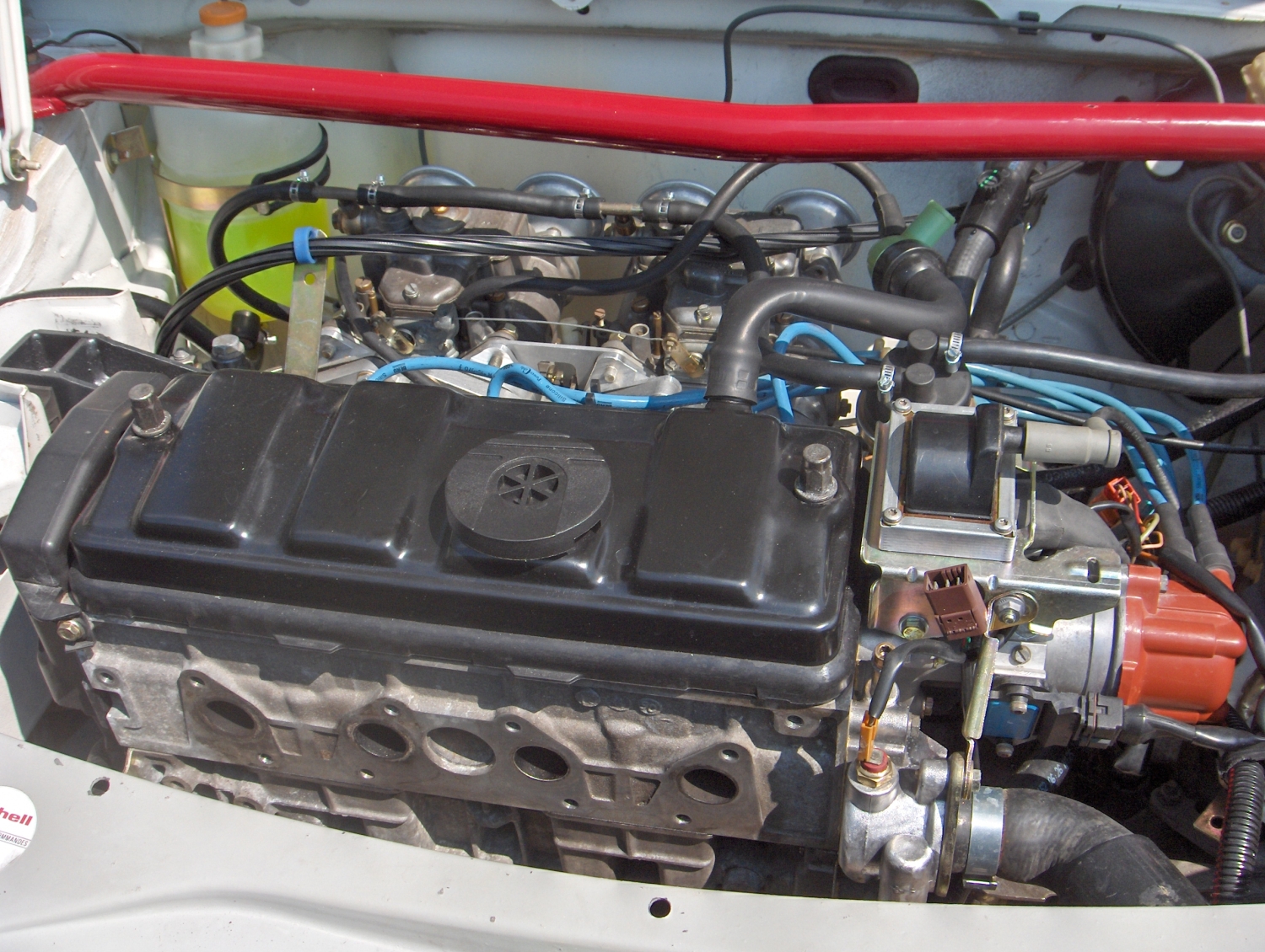

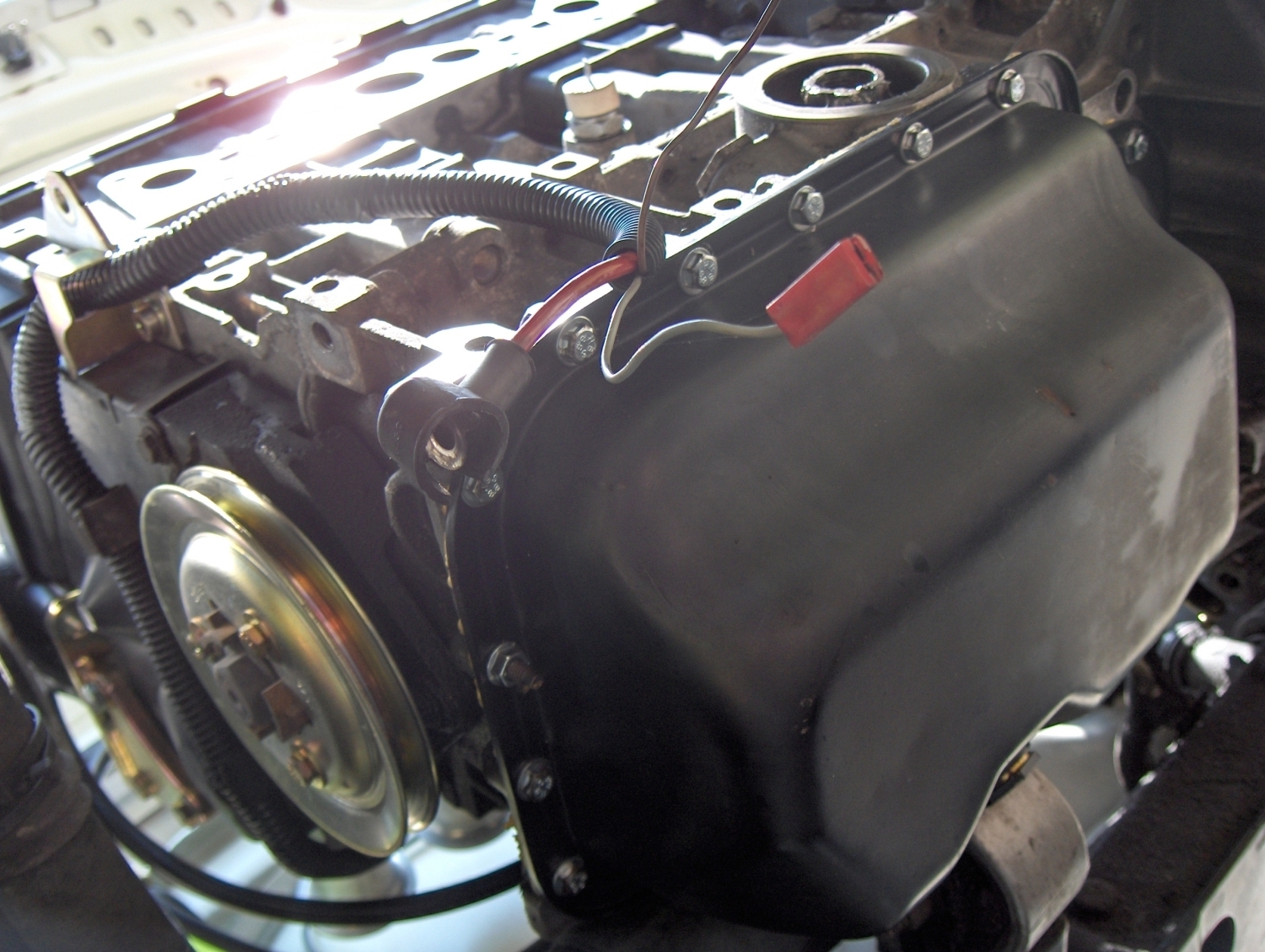

Vue du compartiment moteur qui est quand à lui presque terminé

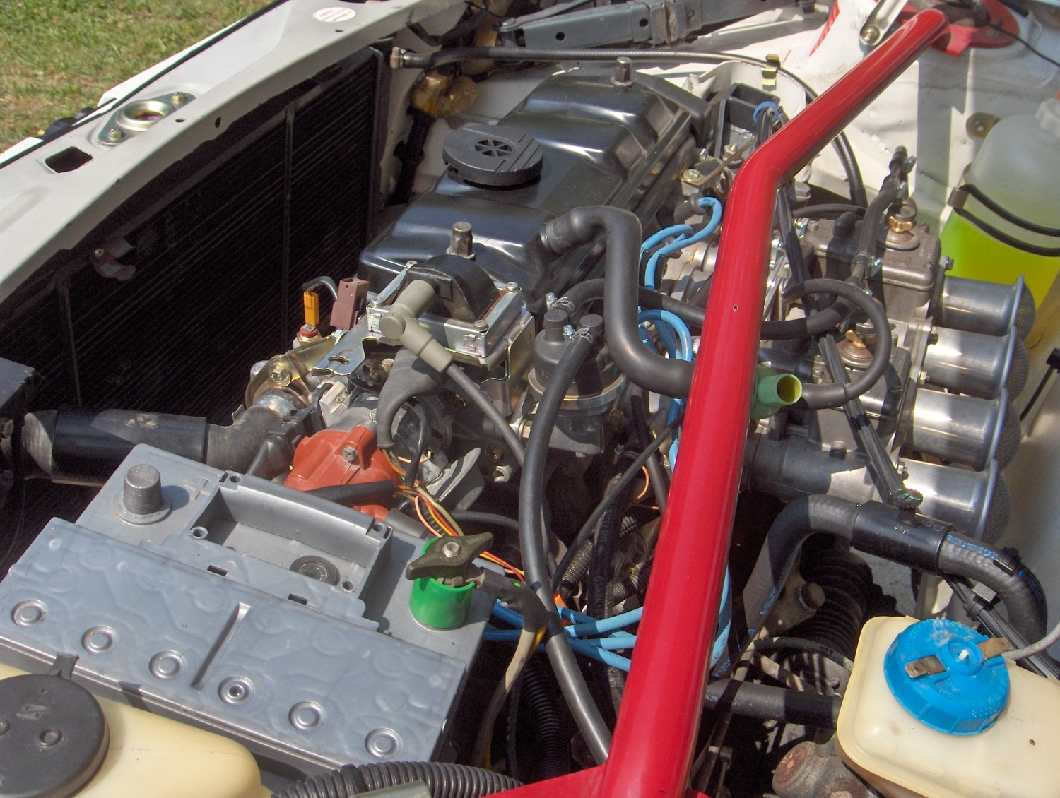

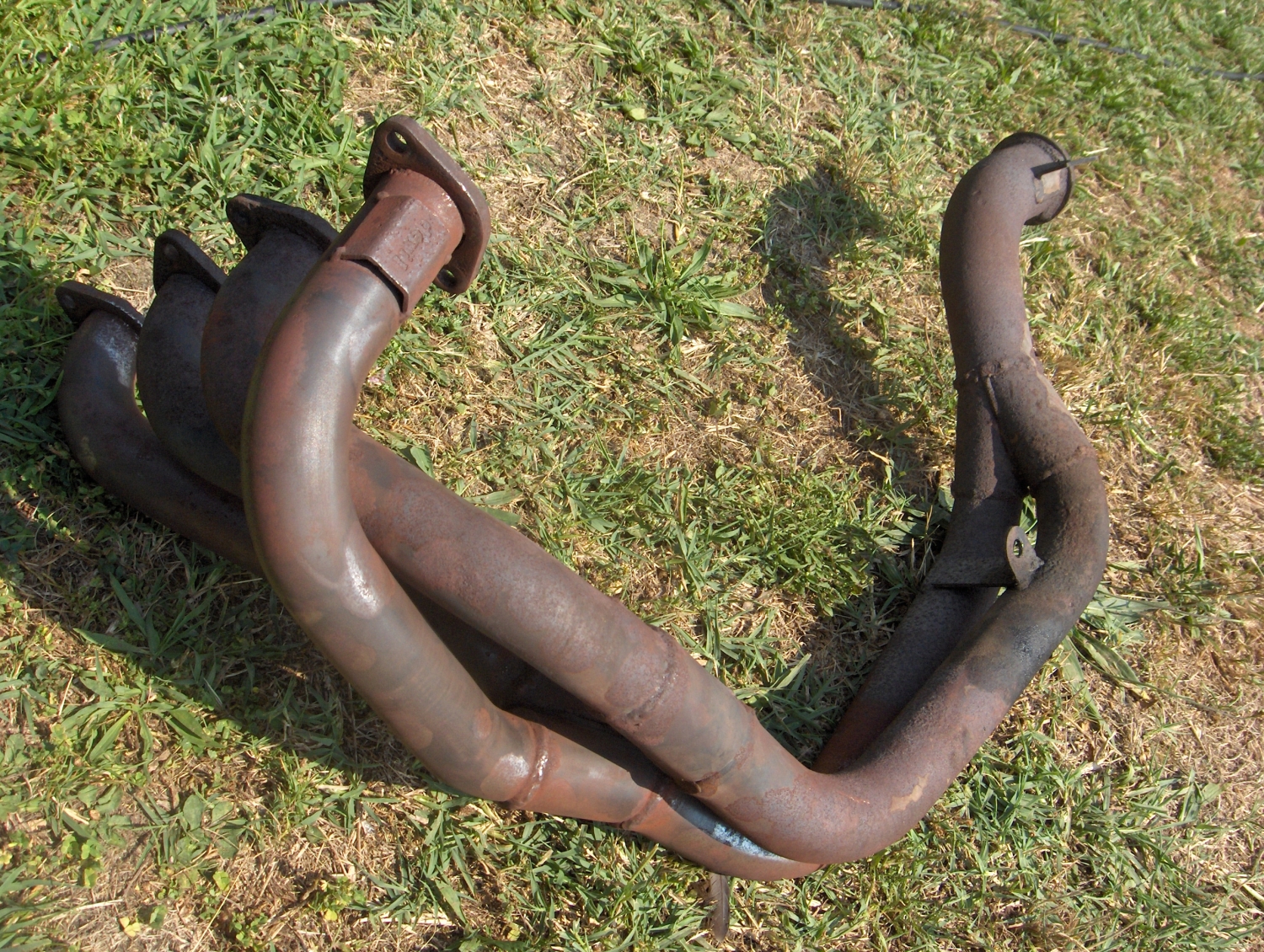

Le 4/2/1 Devil qui n'aura droit à aucun traitement vu le coût et qui va réintégrer sa place rapidement
Devil 4/2/1 qui a juste reçu un coup de brosse
Devil à remonter
Devil à remonter

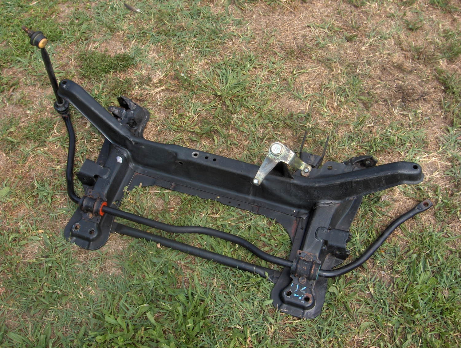

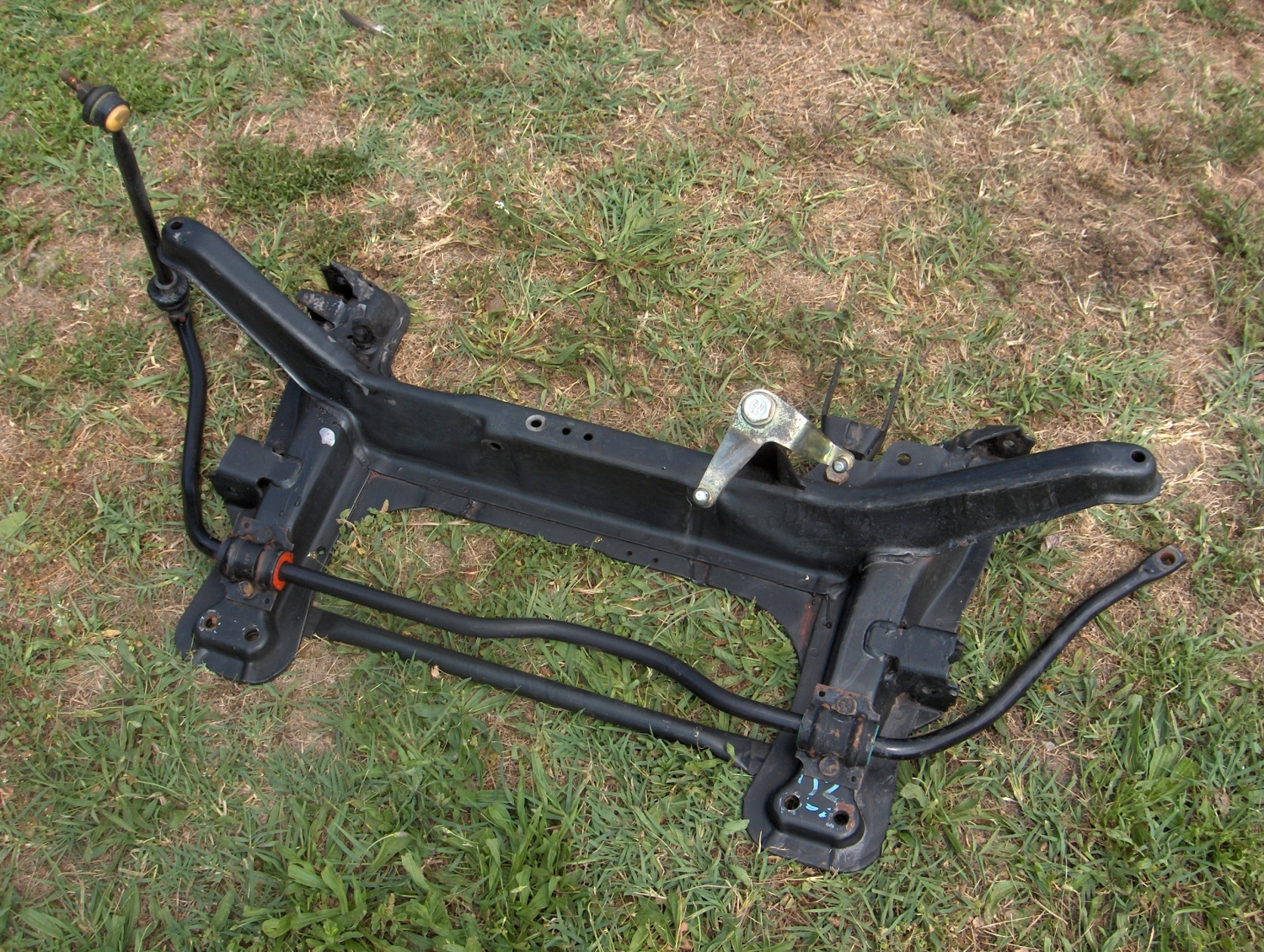

Je me suis mis au nettoyage et à la préparation du nouveau berceau
Berceau en cours de préparation

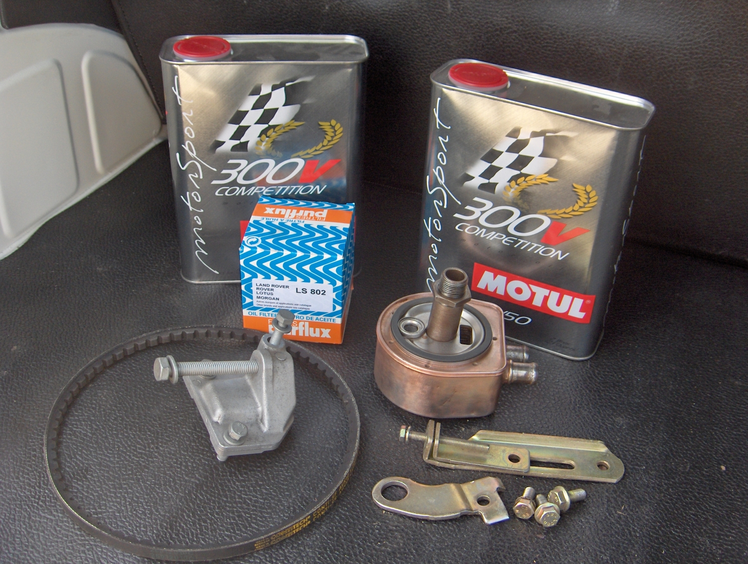

Le carter d'huile a été nettoyé et la pompe à huile remplacée par une neuve :ok:
Carter d'huile nettoyé
Pièces en attente de remontage ;)
Pièces à remonter
Pièces à remonter

Devant ou derrière,parce que là à l'heure actuelle il est remonté et je te dis que comme j'ai modifié son système de fixation pour le rendre plus accessible,je ne redémonte pas
mon Poulet ;) :lol: :lol: :lol:
Par contre,demandes des photos à François13,car il l'autre mien à l'atelier!!! :ok:

Je vais donc m'attaquer au démontage du berceau,de la crémaillère de direction,des triangles,des transmissions,biellettes de barre stabilisatrice et remplacement des silent blocs de barre stab. :ok:
Par la même occasion,je remplacerai mes joints spy de sortie de boite,vidange de boite et si encore un peu de courage,je contrôle l'embrayage en déposant la boite.
