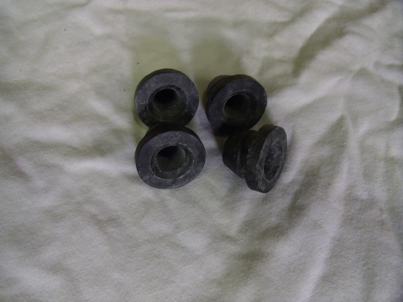

Ca ne crainds pas trop que le radia ne soit pas monté sur silent bloc ?

jean a écrit :Ca ne crainds pas trop que le radia ne soit pas monté sur silent bloc ?
Rarement quand le montage est d'origine :lol:
Salut Jean,
regarde bien, le radiateur est bien monté sur 4 silents-blocs de type origine.

Messages : 19617
Has thanked : 1625 times
Been thanked : 1167 times
Re: Montage de l'Ax de Roro
Très juste ! Je ne les avaient pas vu.
Je connais mal les AX. :unsure:
