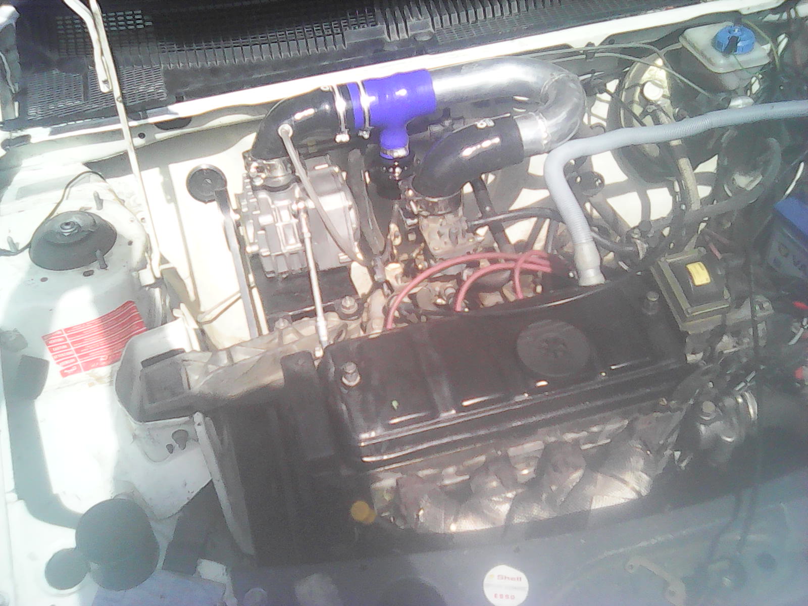

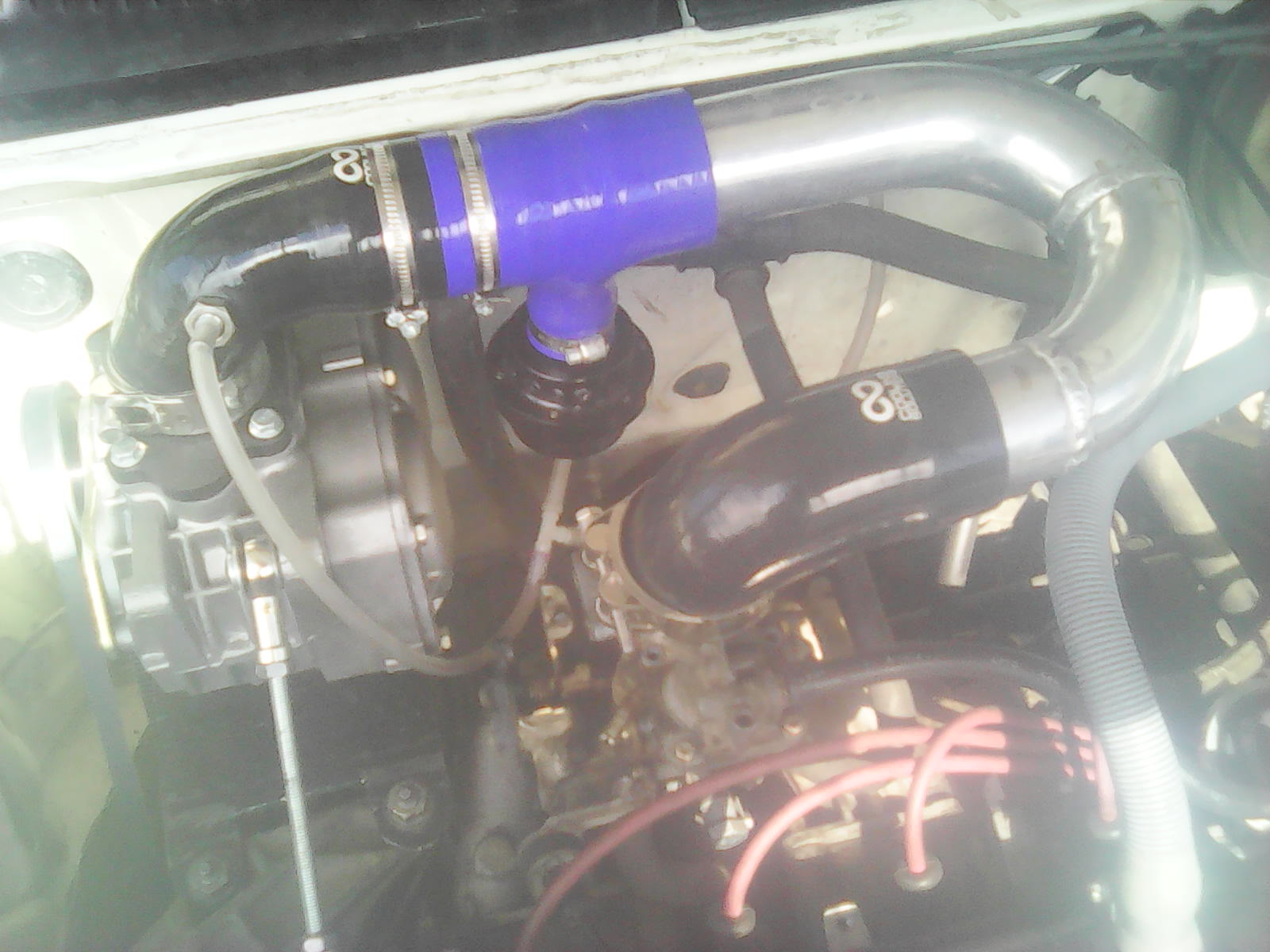

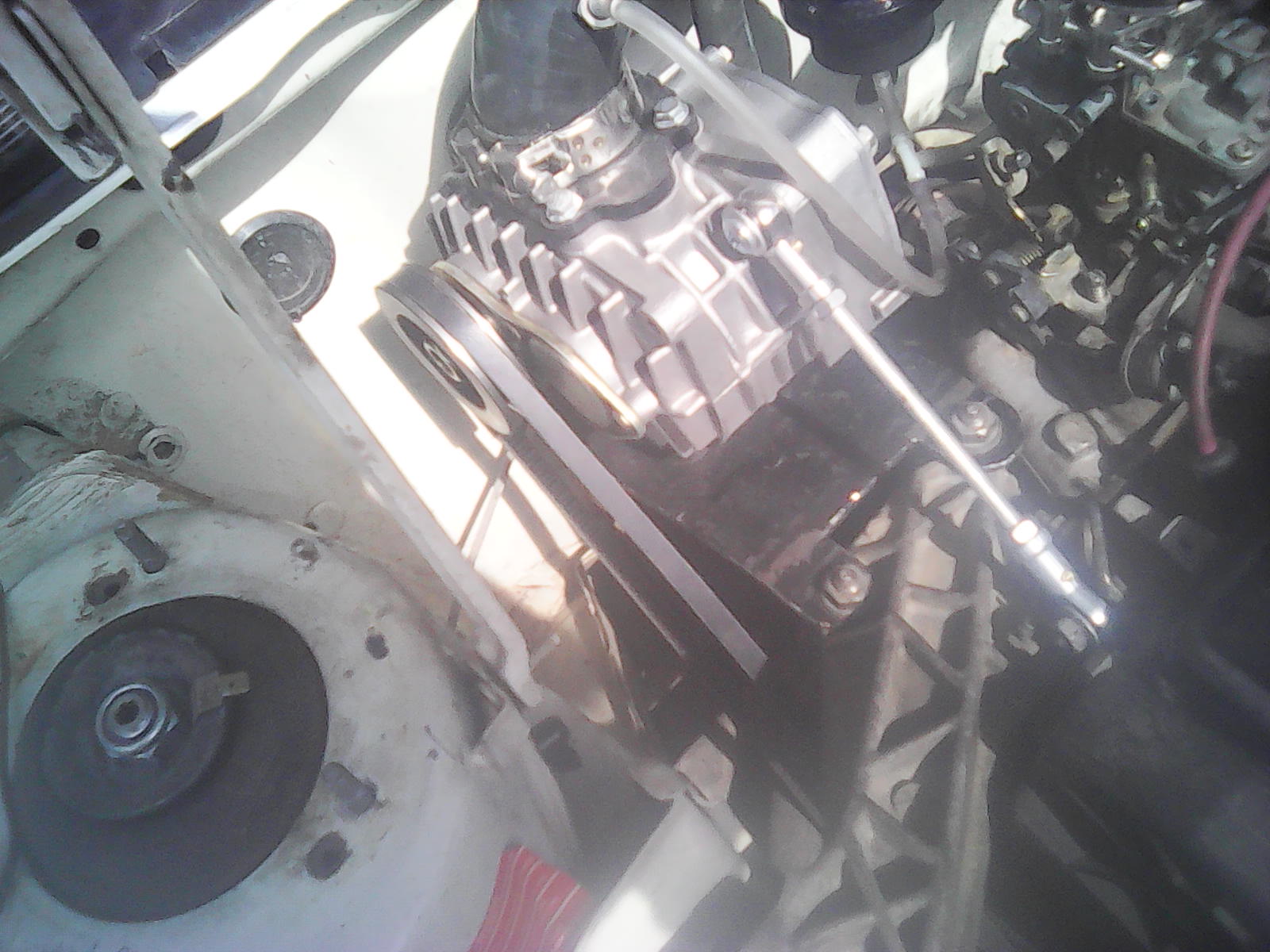

Voici une suite (et fin) sur le projet Compresseur.
Message par 205_TU1_63 »
Voici une suite (et fin) sur le projet Compresseur. Donc j'ai recup mon tube soudé après plusieurs semaines ce qui m'a permis de monter. Résultat, même en ayant déplacé la mise a l'air libre de la cuve a l'extérieur, l'essence se fait éjecter par là mais j'aurait dû m'en douter. Le Bilan est que sa marche, j'ai pu monter a 4000trs un instant et j'ai vu 0.5bar, donc sa marche mais il fait un TU avec l'injection.

Ça doit être des carbus spéciaux pour ce genre de montage,as tu regardé ce qui est monté sur Gt turbo ou r5at ? :unsure:

olivF2000 a écrit : 04 sept. 2021, 17:45 Ça doit être des carbus spéciaux pour ce genre de montage,as tu regardé ce qui est monté sur Gt turbo ou r5at ? :unsure:
Oui bien sûr, les carbus de r5 gtt c'est des solex 32 dis, et le mien c'est un solex 32 pbisa. Donc je trouvait que c'était quasiment les mêmes; en bouchant la mise a l'air libre d'origine et la déplacer a l'extérieur je pensait sa pouvait marcher.

Voila le compresseur monté et en fonctionnement!
J'ai pu finir le montage et sa marche!, le seul probleme c'est que la pompe a essence debite pas assez vu que je suis a l'ethanol mais si je repasse au 98 sa devrait etre bon.
Voici le lien de la video que j'ai faite: https://www.youtube.com/watch?v=kp3p6gZZnec

Le truc c'est que moi le papillon est après le compresseur donc il faut une dump valve pour que sa tourne, et donc jusqu'a que la dump se ferme tout le boost fout le camp par la et me fait un gros bruit de loco à vapeur ! :lol:
