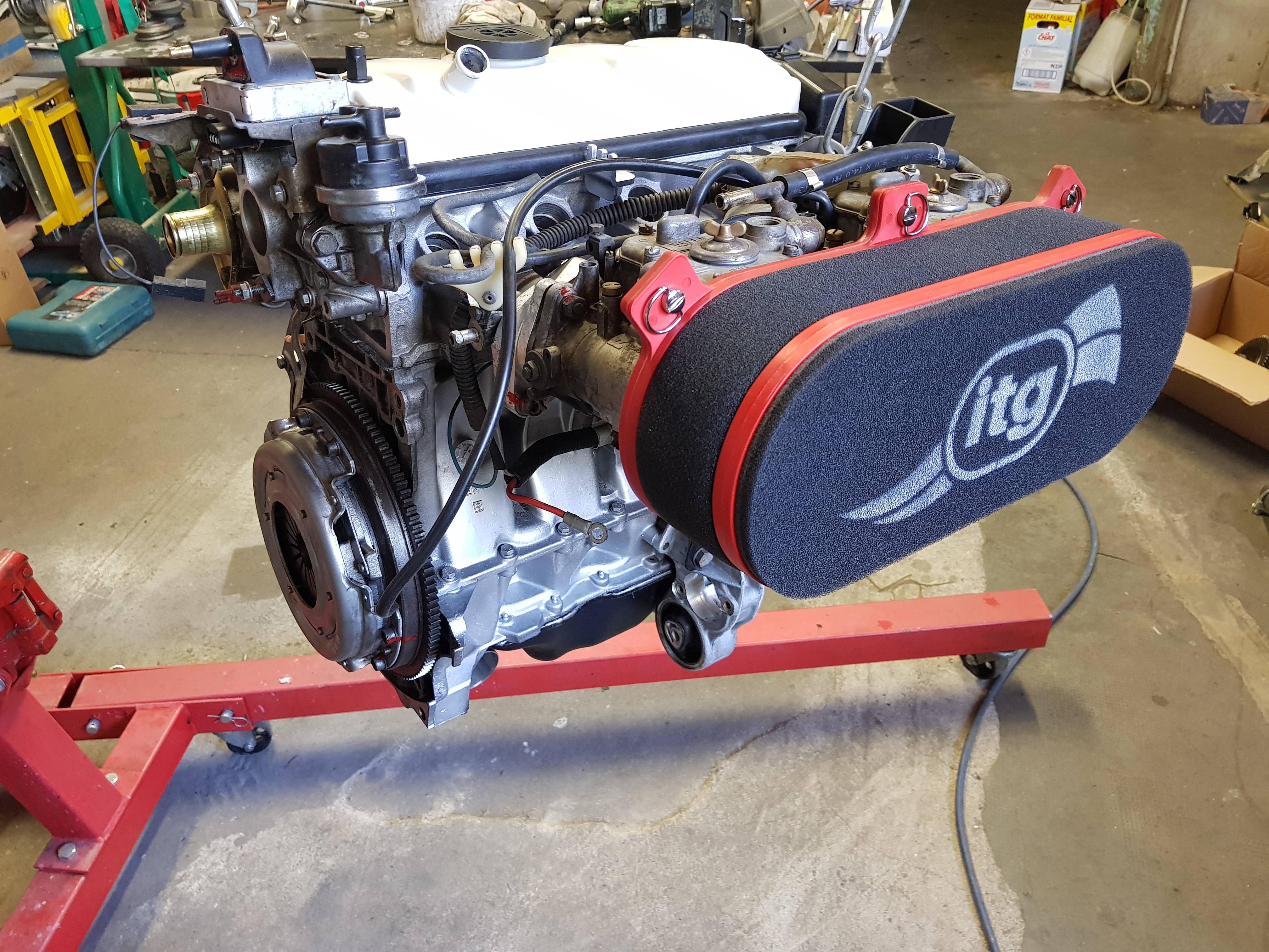

J'espère ne pas refaire.
Mais cela diminue nettement la chaleur dans le compartiment moteur.
Après je n'ai pas que te de bon souvenir de cette isolation mais dans l'ensemble je pense que ça a fait ces preuves en général.
Vous avez des avis contraire je veux bien les entendre.

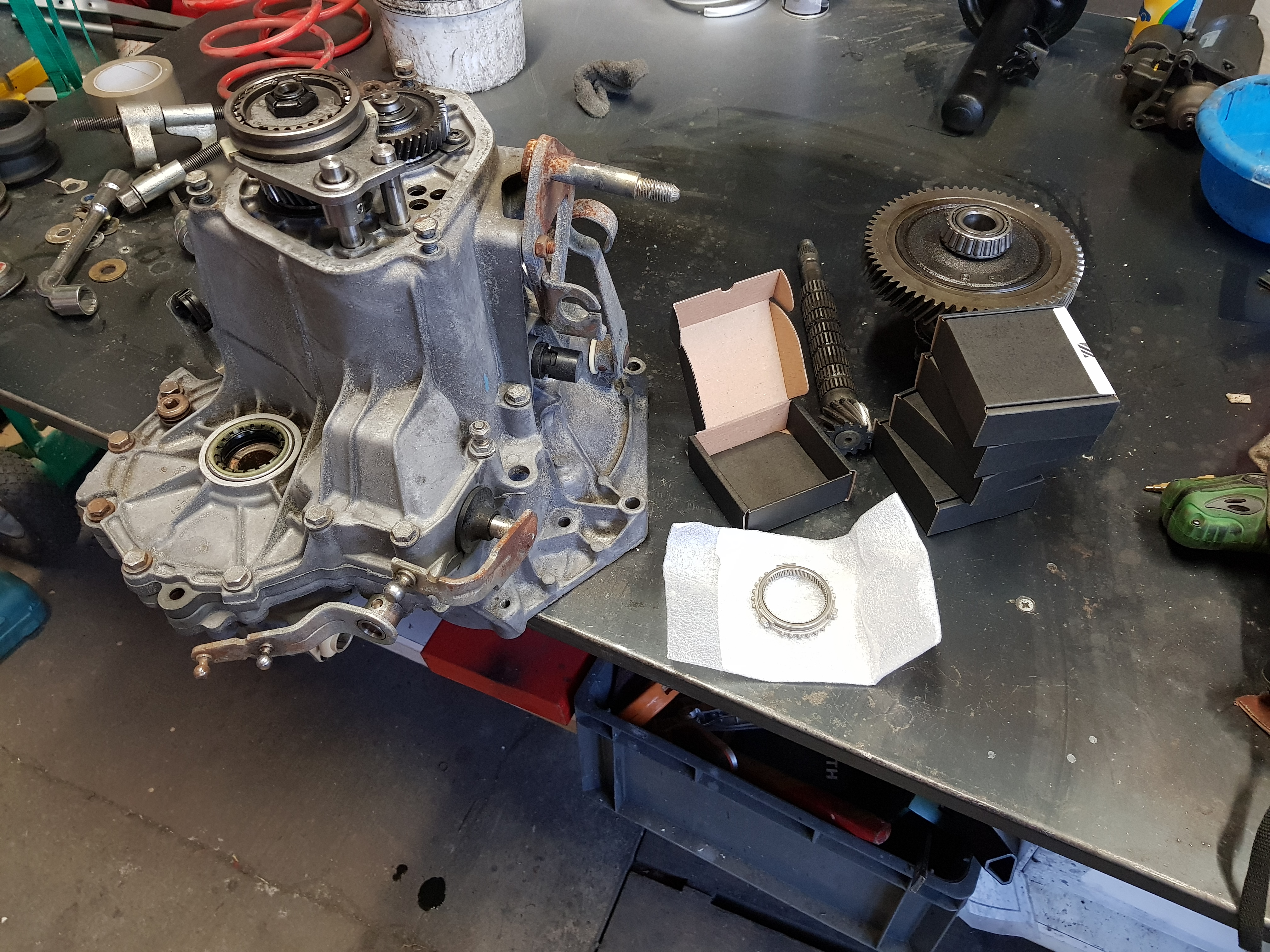

Avant tout ça j'ai refait des boites ..... la voiture a vu 5 changement de boite, je suis passer par erreur de couple je devais prendre au moins 220, une boite qui traînait chez moi, après j'ai décidé de monter un 13x64, deuxieme essai, j'ai mal remonté les planétaires.
Troisième, erreur j'ai oublié un clips sur l'arbre secondaire entre deux pignons résultat pas une ème et demie pas de 3.
Quatrième, je changement de carter par des dernières générations trouver à la dernière minute, remontage avec la bague de sur le pignon de marche arrière en trop, résultat on descend et on pousse pour reculer.....
Cinquième et dernier au top, carter 106 s16 dernière génération avec 13x64 et pignon de 5 long. On est pas mal maintenant.

Et bah. Redescendre 5 boites, il en faut de la détermination !!! <oo>
13/64 et pignon de 5 long. L’arche doit être très haute !!
Pas de 5/4 ou 5/3 en urgence !!! :ph34r:
