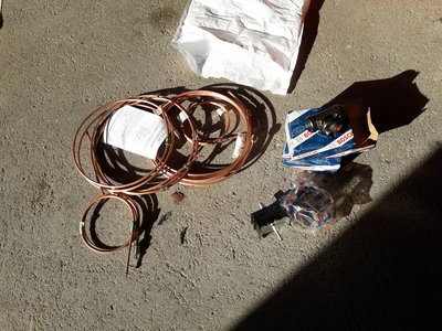

J'ai aussi recu ça entre autre
Sur mon train AR les freins sont neuf, mais par sécurité, je change quand même les cylindres

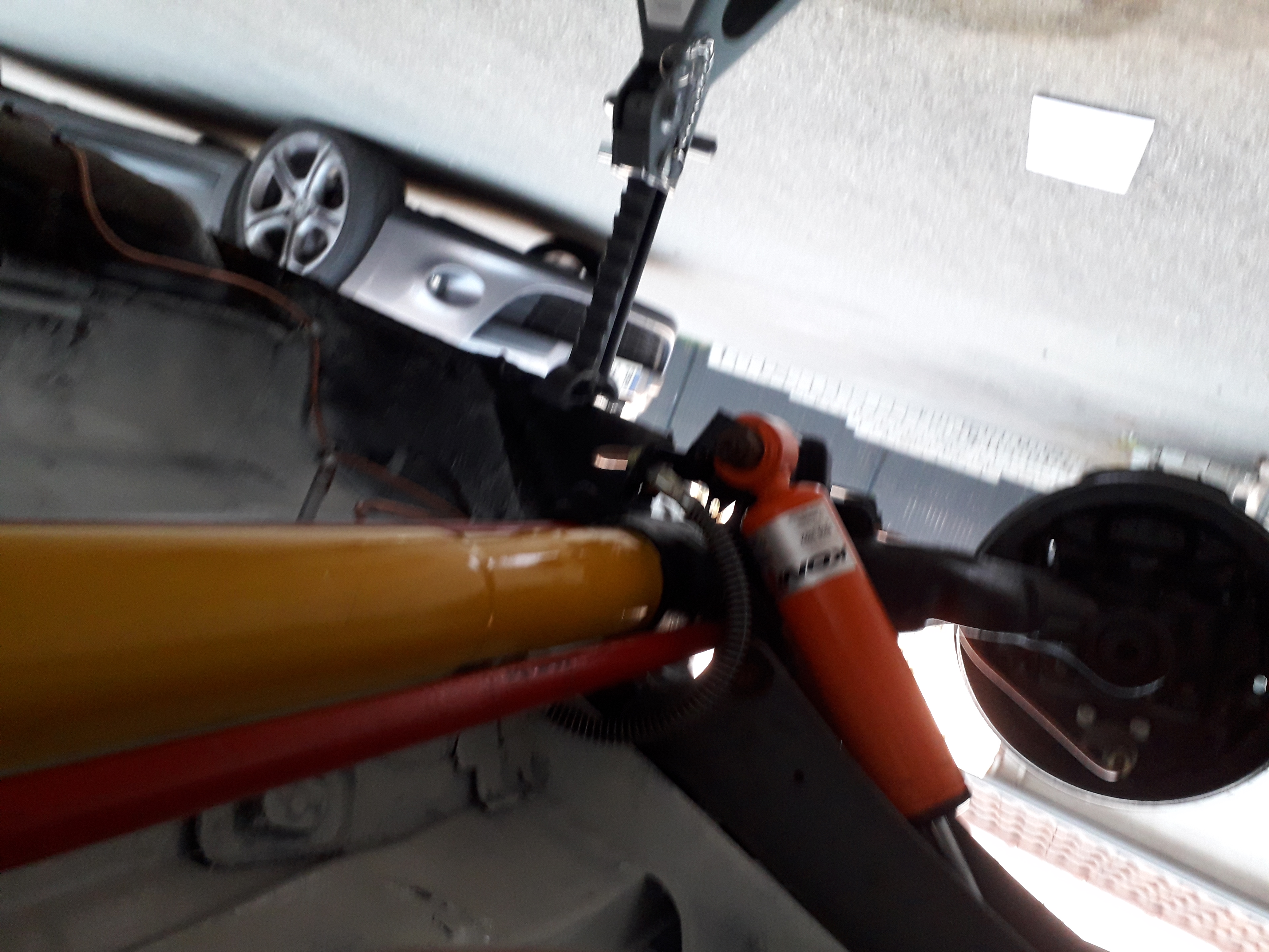

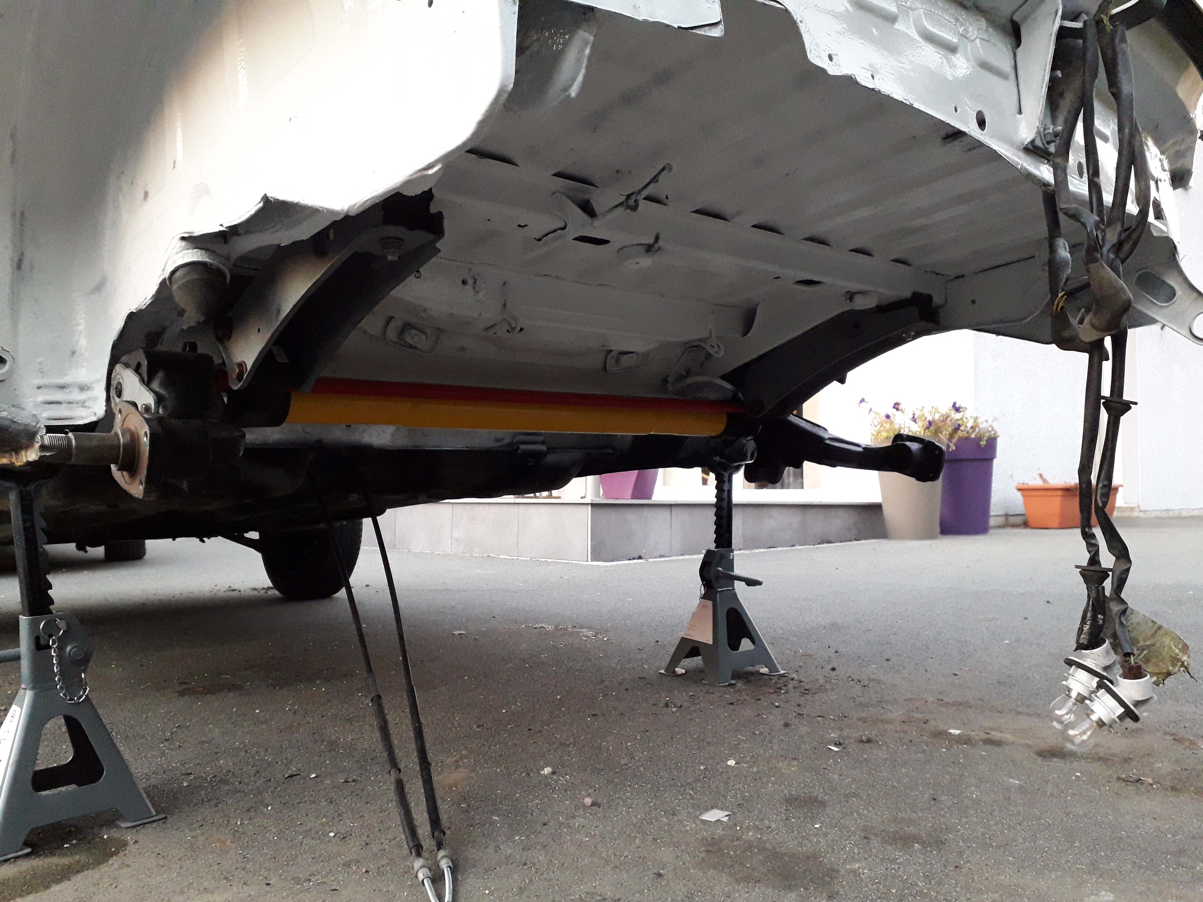

Re: rallye survivor projet
Message par Florallye25 »
Hop train AR en place
Ce week-end remontage freins, flexibles, amortos....

Hello
Flasques, canalisation cuivre et flexibles neuf monté
Les amortos aussi

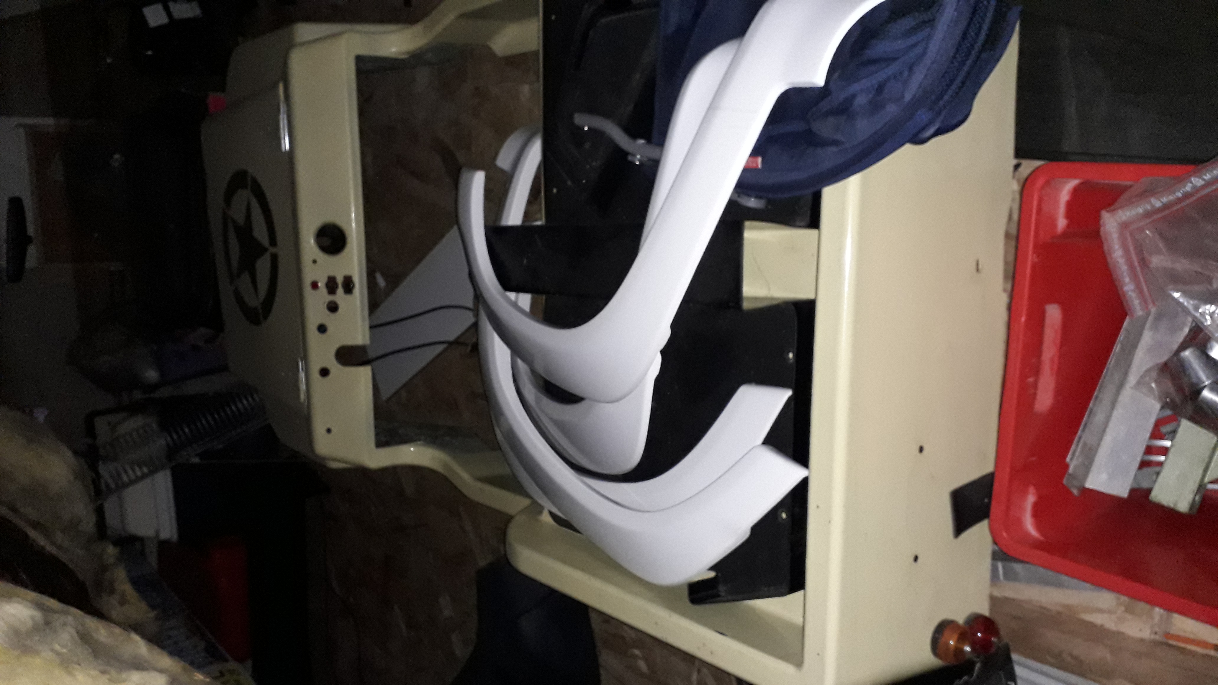

Un pommeau GTI comme neuf
4 extension fibre ( merci père noel :D )
Désolé, je les ai rangé en sécurité, et j'ai eu la flemme de les descendre pour la photo

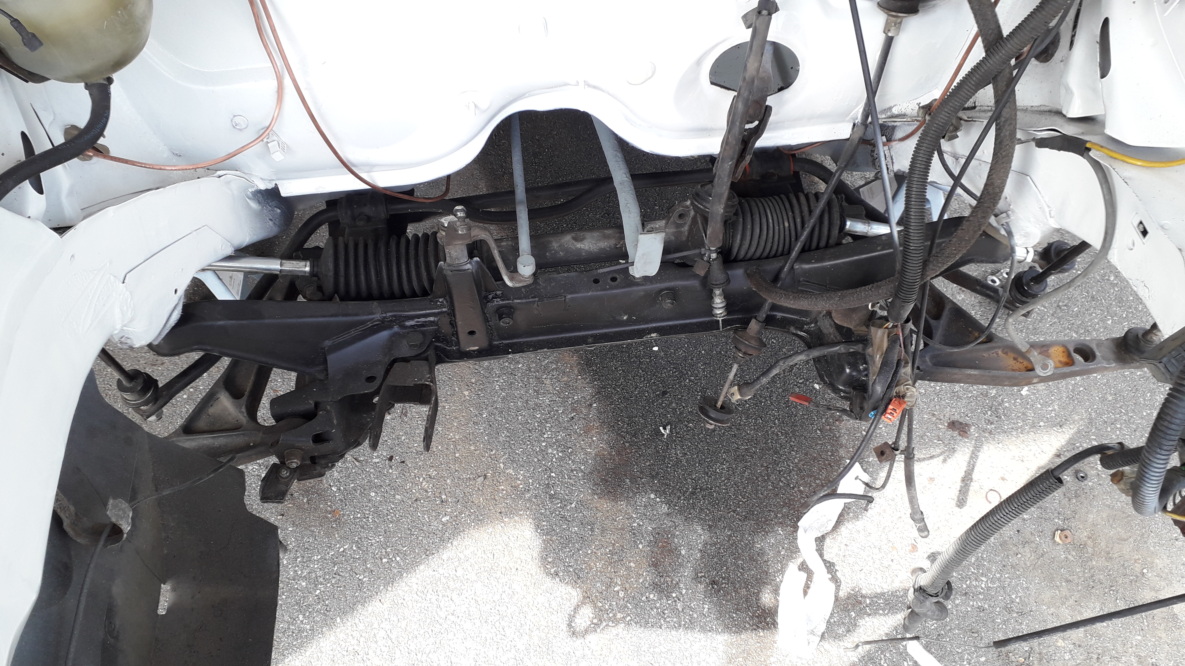

Prochaine étape, dépose de tout l'AV, nettoyage, peinture du compartiment moteur........
A bientôt :mrgreen:

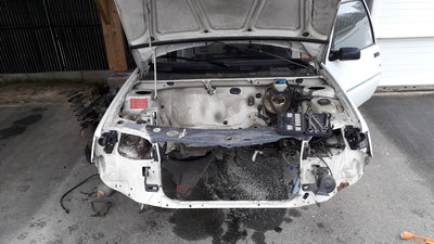

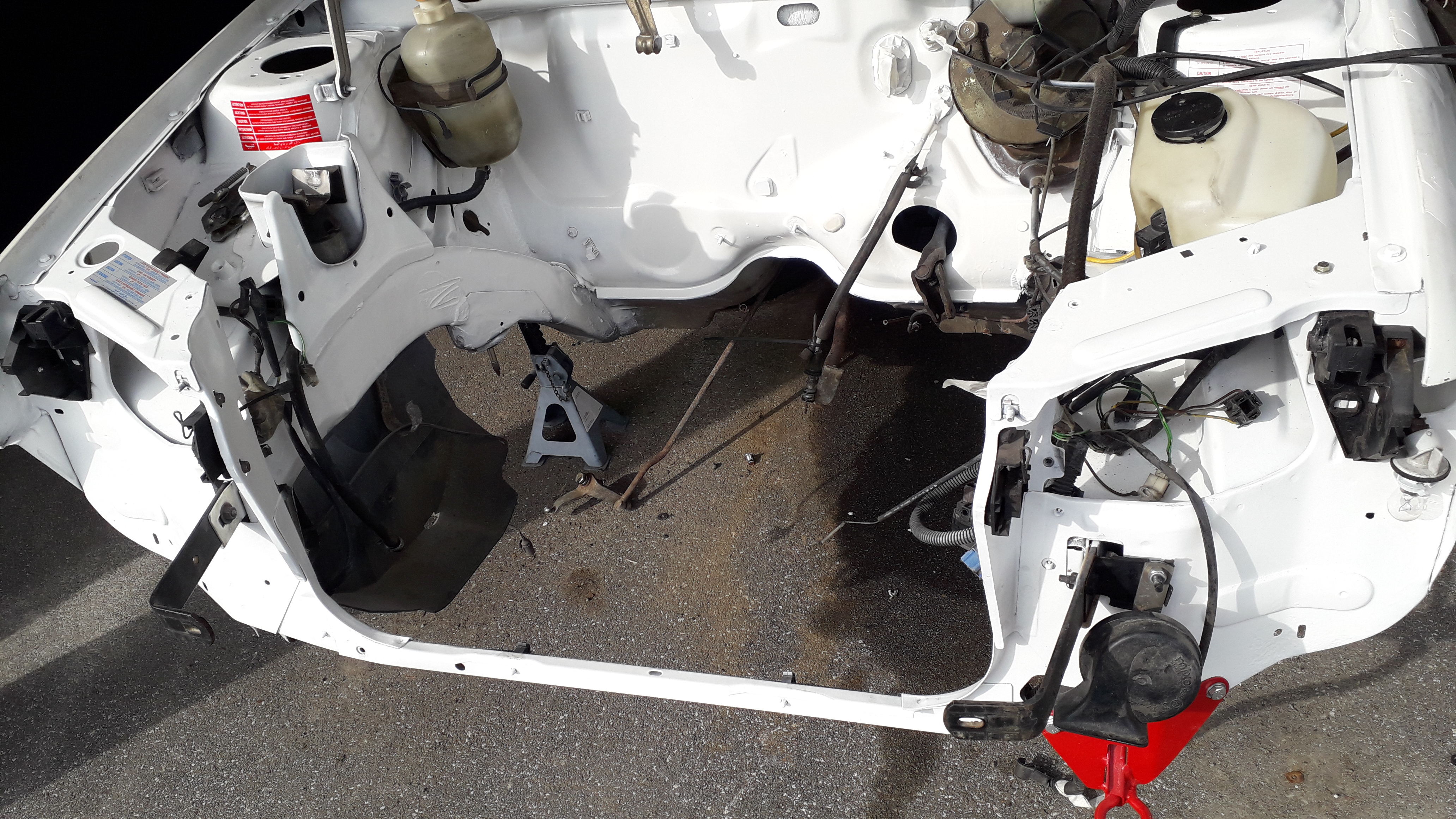

J'avance enfin un petit peut le compartiment moteur est bientôt prêt à recevoir le moteur
J'ai posé le berceau rallye

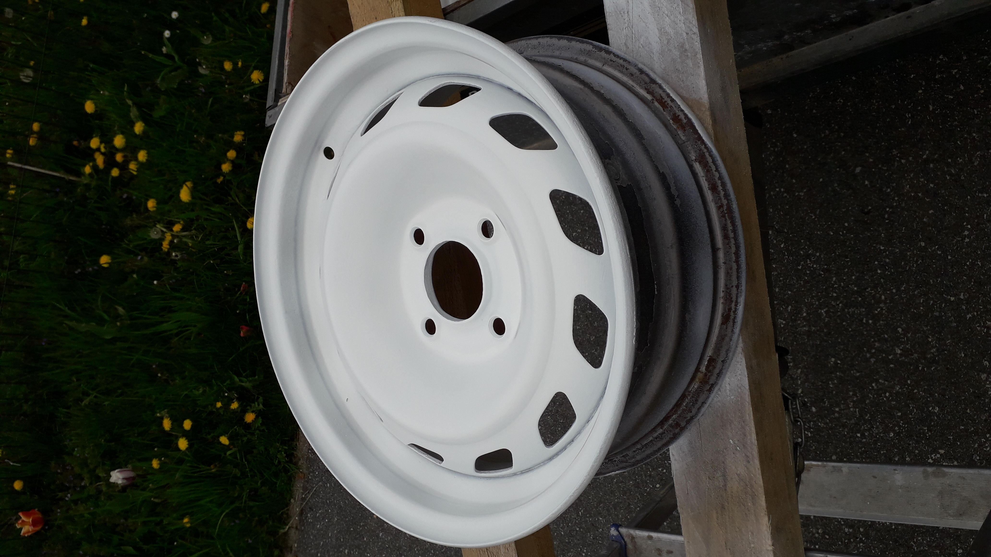

Et en parallèle, je fais les pièces détachées, la traverse sup (entre les phares) à été sablée et peinte, support batterie etc etc....
Les jantes également

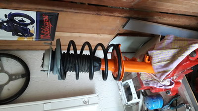

Coupelles sablées, peintes
Silent bloc et roulements neuf
Remontage des jambes de force
Ça avance tranquillou

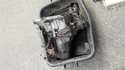

Sinon je me suis rendu compte que je n'avais pas la bonne boite (pour un 1,4 75cv), bon je pensais la monter quand même en attendant de trouver mieux
Mais coup de bol :D , en allant déposer le moteur/boite berceau de la juju chez mon pote ferailleur, je vois qu'il démonte une GT, du coup je troc et repart avec une boîte 20CC50

Ah oui, avoir la bonne boîte dans une rallye, c’est indispensable :ok:
