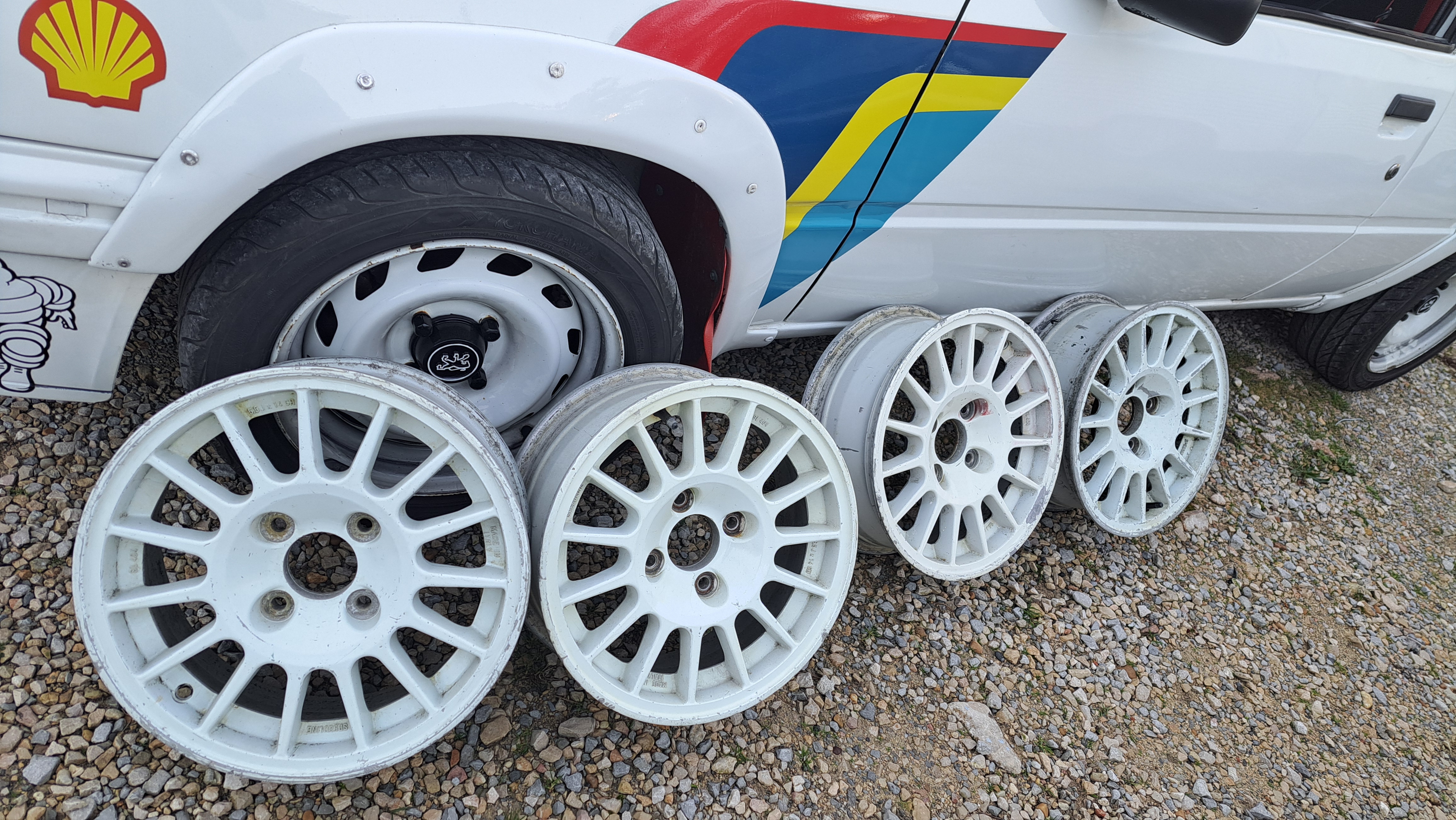

Bon, les SL404 en déco au fond du garage, c'est bien joli mais ça sera mieux sur l'auto... :mrgreen:
Pour la fixation, j'hésite, (Goujons, vis...).
J'ai vu ça chez GT2I, vous en pensez quoi ?
Vis de roues en 50mm
Rondelles conique-plate
