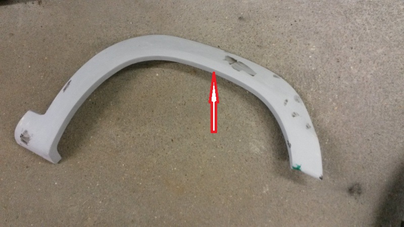

Super boulot de remise en état,.....félicitations.
Mais pourquoi avoir bouché aussi le trou central qui est d'origine sous l'arrête de l'extension ? ;)
C'est lui qui permet l'écoulement de l'eau afin qu'elle ne stagne pas dans l'intérieur de ton retbord d'aile....... :ok:

sebgt76 a écrit :de quel trou tu parles scale ??? celui au niveau du bas de caisse ??? celui la je vais le percer après..
Non non, il parle du trou qui est centré par rapport a l'axe de ta roue B)
Ce trou, permet, comme le dit Scale33, d'évacuer l'eau qui pourrait rester sur l'arrête de retour de ton extension B)

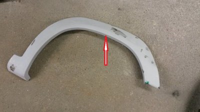

Je n'ai pas de photo sous la main mais si je reprends l'une de tes photos, normalement, d'origine, tu as un trou là où j'ai mis la flèche B)

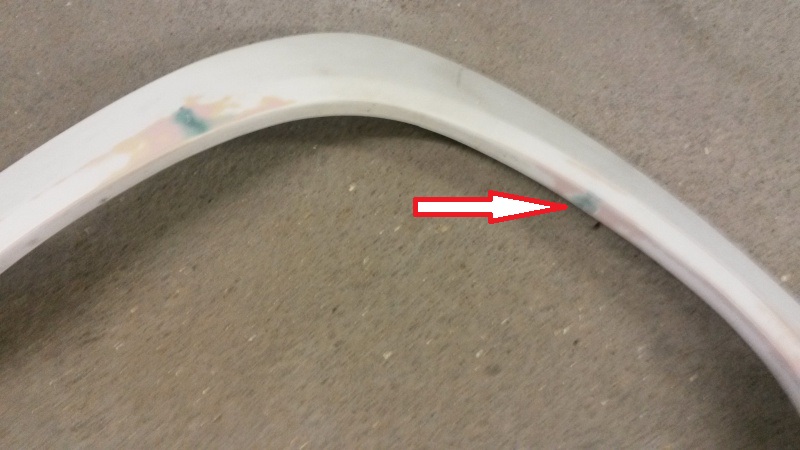

Et sur la photo suivante, on a l'impression que tu as bouché ce fameux trou :unsure:

OK je vois bien, mais il n y avait pas de trou j ai juste refait une fissure a ce niveau la. Pas sure qu elle soit d origine non plus c est peut être pour ca mais je n avais eut connaissance d un trou a ce niveau la.

Alors voilà le pourquoi du comment.
Tu ne dois pas avoir les plots qui supportent les fers à cheval servant au maintien des agrafes de fixation. ;)

scale33 a écrit :Alors voilà le pourquoi du comment.
Oui, ça ne doit pas être des extensions d'origines :)
si justement je les ai, c est ca qui est bizarre..

Le trou n est pas d origine ....ça devait été fait en fonction du monteur ;)
Car j'ai 3 jeux d extensions origines et et il n y a qu un jeu où il y a ce fameux trou :ok:
