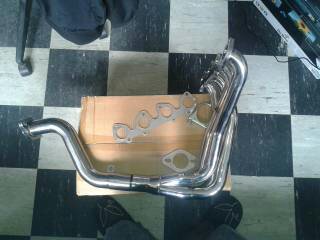

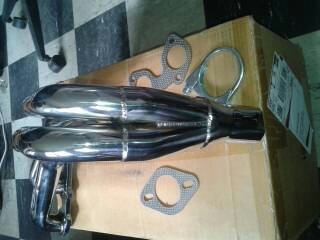

salut tout le monde ,j'ai commander le mien il a une semaine sur ebay a 169 euros chez tuning de france , il le vende pour un 4/2/1 et sai un 4/1 pour moi .http://cgi.ebay.fr/ws/eBayISAPI.dll?Vie ... 0743451541 VOICI ADRESSE .JE VAI TENTER DE VOUS METTRE DES PHOTO

Sur la photo c'est bien du 4/2/1... La photo est elle contractuelle ?

A VOIR SI SA SE MONTE DESSUS , j'ai un doute sur le bout du col de sigle pour les ressorts

Ah oui, là sur tes photos c'est du 4/1.
Et côté ligne ce sont des oreilles pour montage à vis+ressort. Donc pas 205 rallye origine.

il y a plus cas modifié ou adapter 2 ressorts dessus , sa devrai se trouver

il faudrait quand même leur signaler qu'ils ne vendent pas un 4/2/1 mais un 4/1 et de plus qu'il ne se monte pas "plug and play" sur une 205 rallye sans modifications. Car sur leur annonce, il parle bien d'un collecteur 4/2/1 pour 205 rallye.28babas28 a écrit :salut tout le monde ,j'ai commander le mien il a une semaine sur ebay a 169 euros chez tuning de france , il le vende pour un 4/2/1 et sai un 4/1 pour moi .http://cgi.ebay.fr/ws/eBayISAPI.dll?Vie ... 0743451541 VOICI ADRESSE .JE VAI TENTER DE VOUS METTRE DES PHOTO

voici le mail que j'ai ressus pour le collecteur .
Bonjour
Il s’agit effectivement d’un 4 en 1 et non d’un 4/2/1 comme l’annonce.
Il y avait une confusion à cause de la photo utilisée.
Par contre pour le raccord je ne comprends pas très bien, pouvez vous m’envoyer une photo éventuellement?
En tout cas si vous ne souhaitez pas garder le collecteur nous le reprendrons et nous vous rembourserons. Ou si vous souhaitez le garder et vous devez l’adapter je vous donnerai une remise.
Cordialement
Philippe
