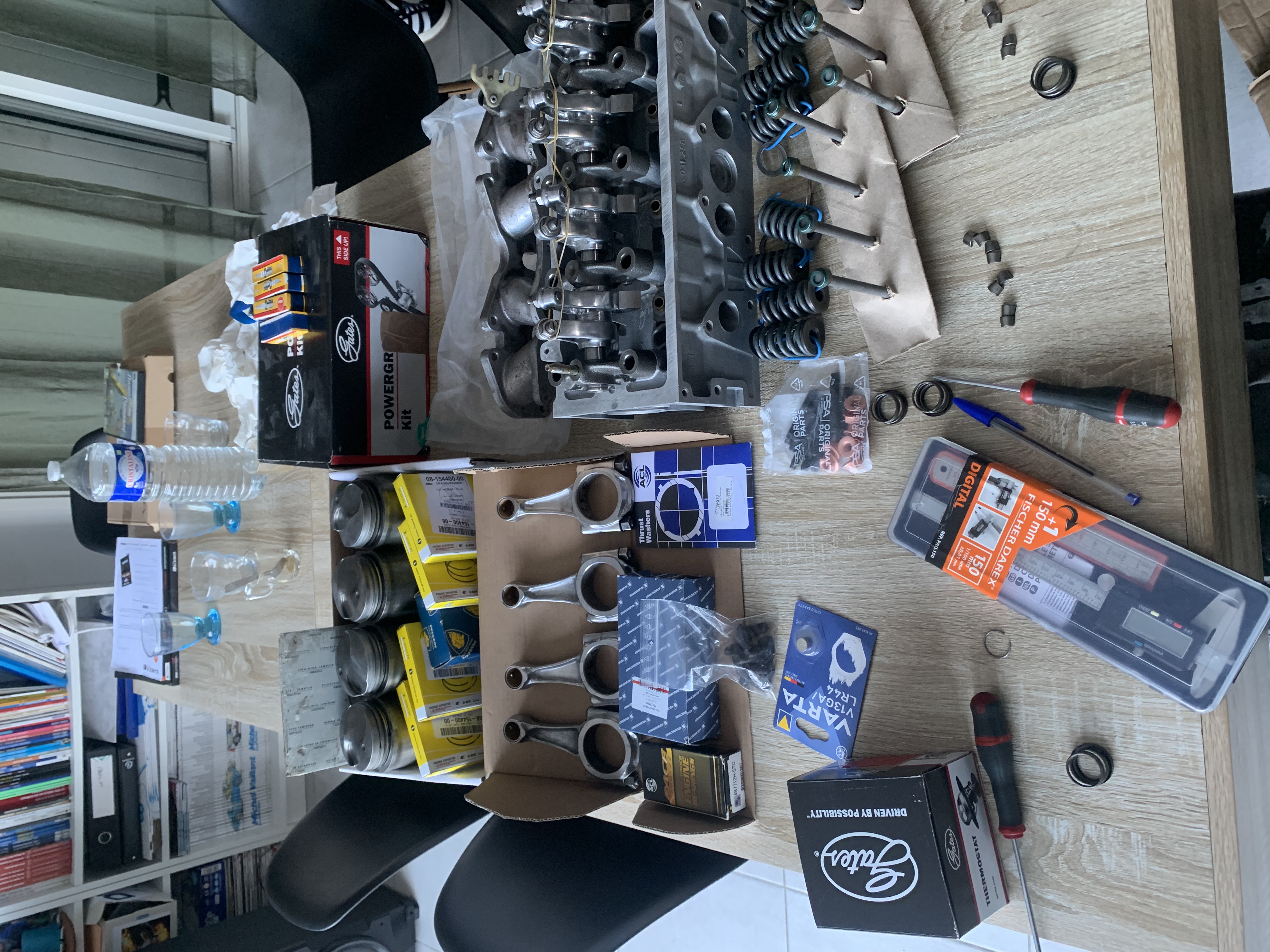

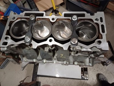

Petite avancée
Rassemblement des pièces pour le remontage à blanc du nouveau moteur, pour faire la mesure du rv et alignement de la pipe à la culasse

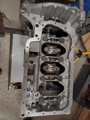

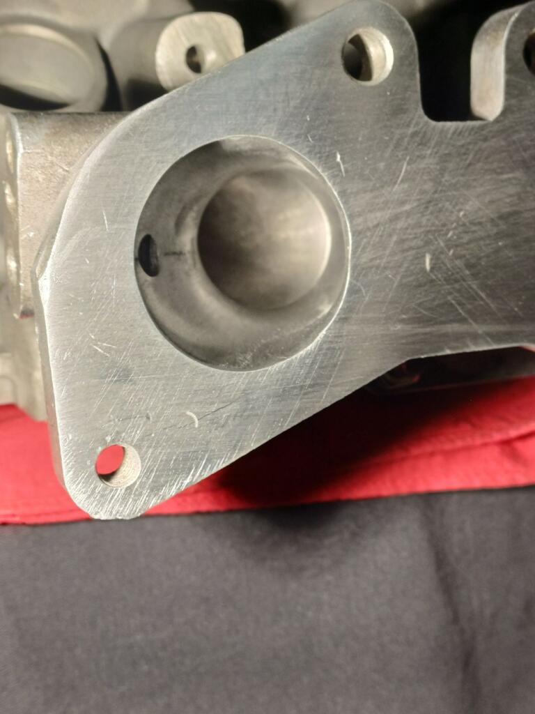

Ça avance doucement
Merci à jean Luc pour ses précieux conseils !

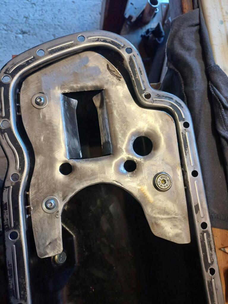

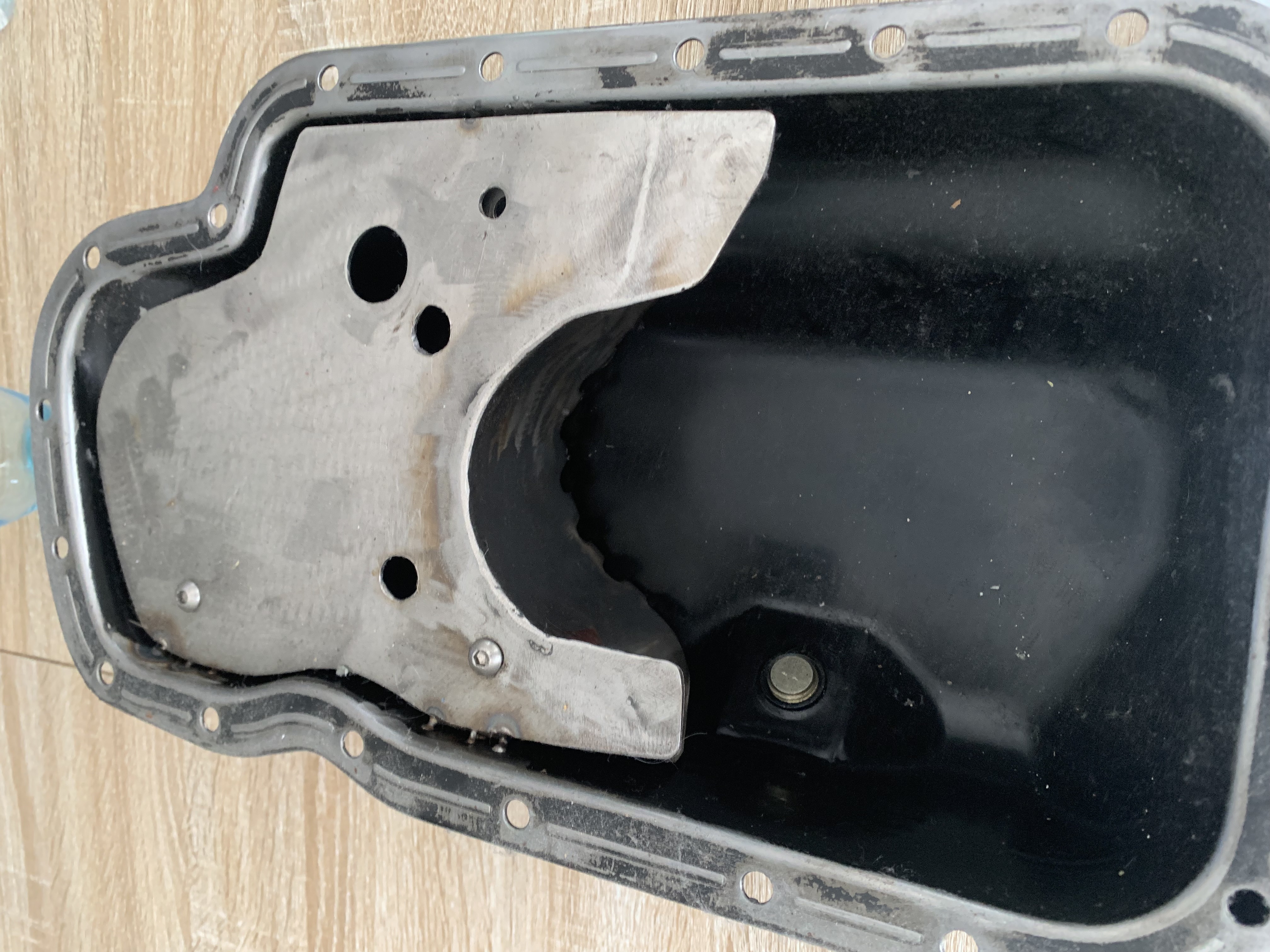

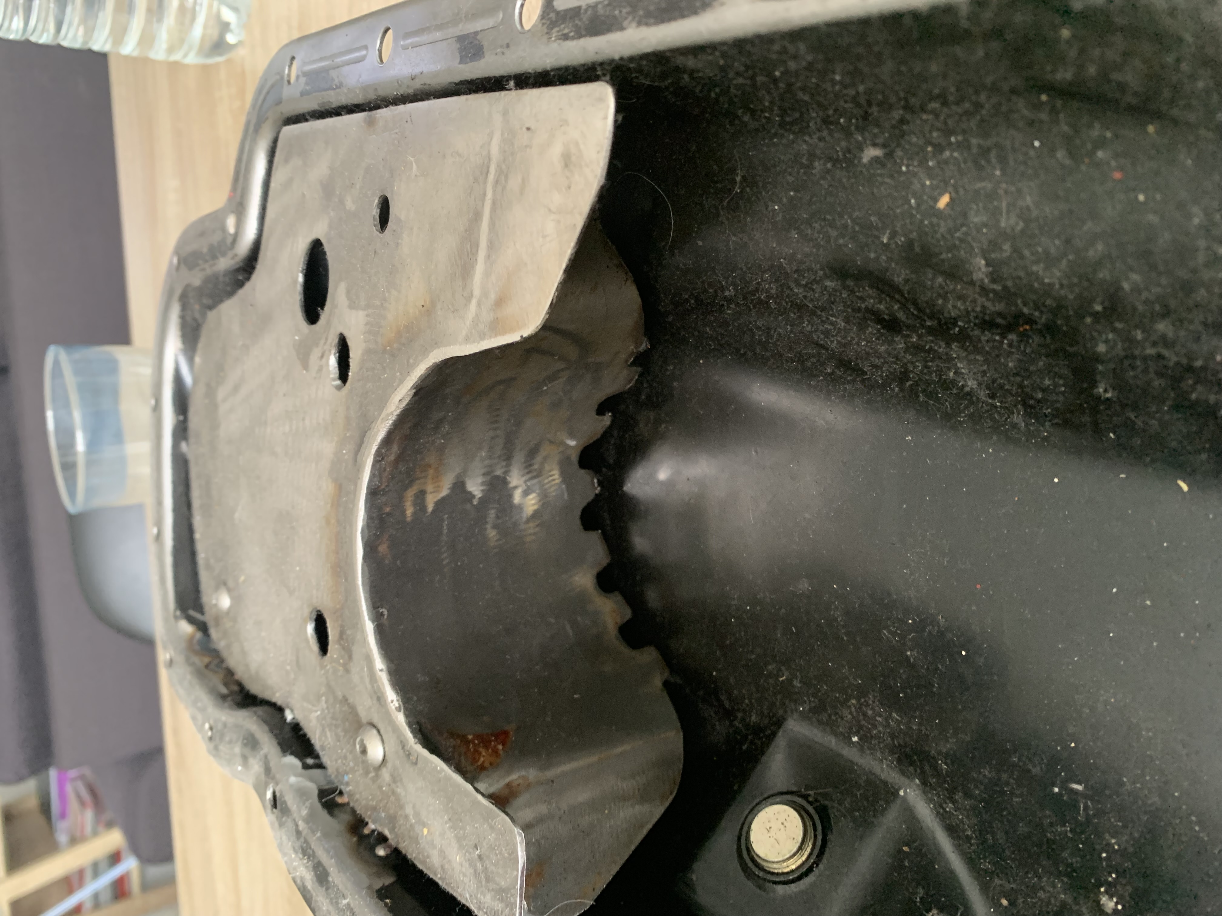

Drôle de zinzin dans ton carter d’huile.. :ph34r: Tu aurais des photos avant de le poser ? :p

On l a modifié , ça me paraissait pas terrible pour la redescendre d’huile

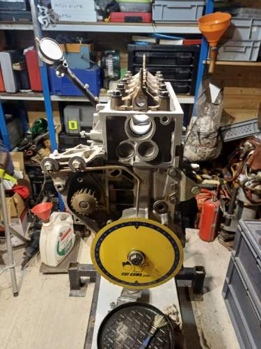

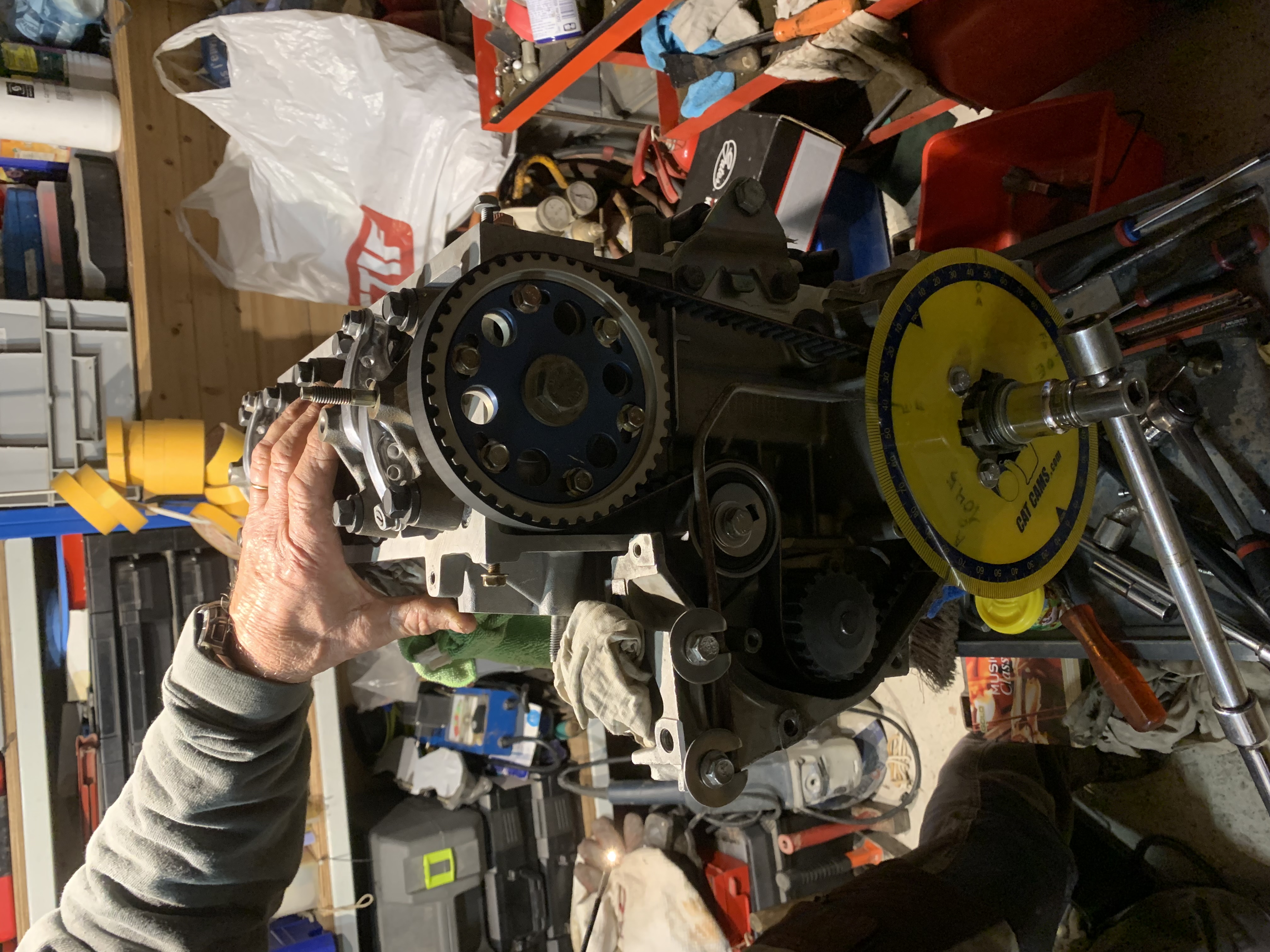

Montage de l aac brozzi evo3 , selon les conseils de super jean Luc :ok:
Calage de la distribution selon les préconisations, pour vérification de la garde piston/soupapes avec la pâte à modeler
Encore du boulot pour que ça tourne , mais ça avance .
