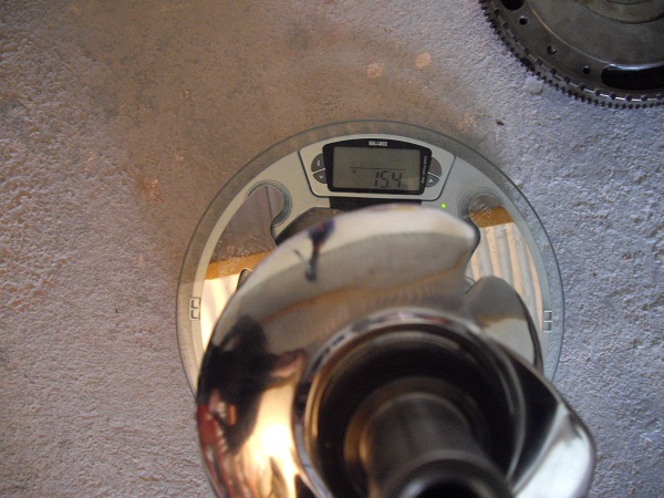

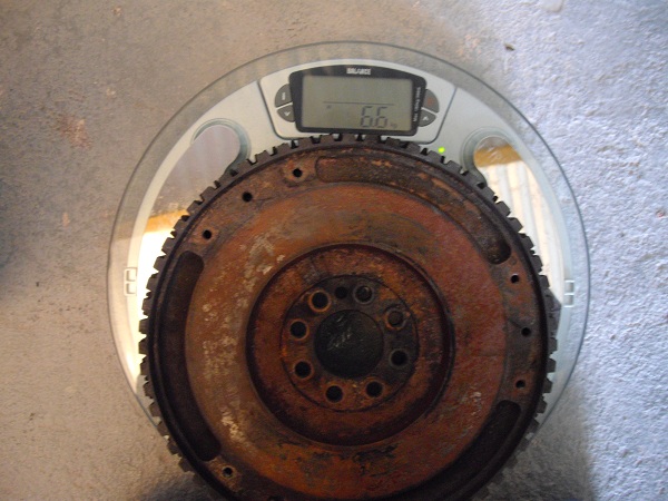

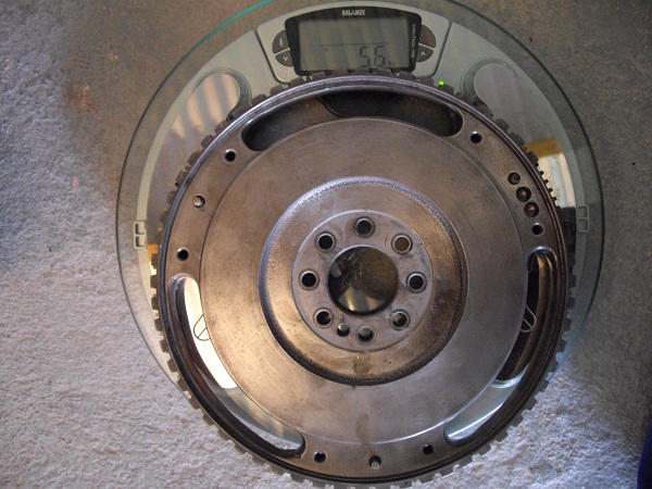

Tu as calculé ce qu'il fallait enlever pour conserver un contrepoids efficace sur ton vilo,tu as ré-équilibré le vilo seul après ? je suis un peu circonspect quand meme... :huh:
djodesign03
Messages : 1974
Been thanked : 6 times
Re: Ma 205 Maxi F2014 de course de cote
Message par djodesign03 »
Si la balance digital que j'ai n'est pas fausse j'ai enlevé 1kgs tout rond sur le volant moteur (6,6kgs contre 5,6kgs) et le vilo, j'ai enlelé 1,2 kgs.
Mais c'est ce que m'affiche la balance et je trouve bizarre car j'ai enlevé beaucoup plus de matière sur le vilo et ça m'affiche que 200 grammes de supprimer en plus que le volant moteur !!!
Donc, j'ai perdu 2.2kgs en tout.
J'ai enmené ensemble vilo, volant moteur et mécanisme d'embrayage a faire équilibrer ensemble ;)
Il équilibre seul le vilo, seul le volant moteur et après l'ensemble complet :ok:
Il avait fait le vilo de ma rallye qui est dans le bloc refait a neuf :)

Et ce que je ne comprends pas, c'est que lui prétends avoir enlevé 2.7kgs alors qu'il a enlevé moins de matières que mon vilo !!!!
http://www.club-309.com/forum/phpBB3/vi ... =9&t=14699
seby
Messages : 1839
Localisation : si vous saviez
Message par seby »
tu as pesé l'ensemble vilo vm avant et après pour voir si ça valide le résultat car c'est vrai que le vilo semble avoir perdu plus que ça
le vm à perdu que les trous que l'on à fait à la colonne?
