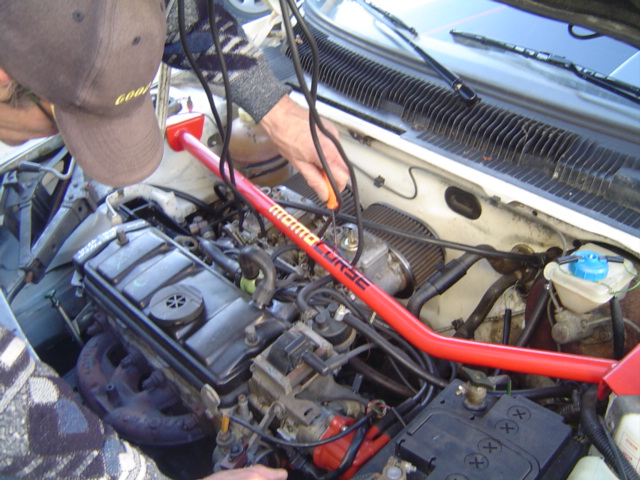

bonjour a tous
aujourd'hui j'ai enfin rencontré j luc (scale33)
au programme : repas, discution et réglage carbu
bon visiblement ils étaient pas si mal que ça .....
il a peut faire le tour de la voiture et me donner quelques conseil
bon elle est loin d'etre au niveau de la sienne (mag'nifique)
mais bon il m'a dit qu'elle était bien et qu'il a vue bien pire
donc je suis content
en tout cas je ne sais pas pour lui mais moi j'ai passé un très bon moment
c'est une personne super sympa avec qui on peut parler de tout et qui ne se prend pas la tête
encore merci j luc pour ta visite
a refaire bientot j'espere

Merci Benoit,......j'ai également passé un très bon moment en compagnie de ta petite famille,....et merci encore pour l'accueil.
As tu eu le temps d'essayer ton auto,afin de savoir si elle a toujours ses à coups.
Penses à ta fuite d'échappement.
Mais il faudra aussi contrôler l'avance afin de travailler dans le bon ordre et contrôler les hauteurs de cuves.
Comme je te l'ai dit,....ce n'est que de l'approximatif ce que j'y ai fait.Elle tourne rond,.....mais ce n'est peut être pas encore le top.
Je t'ai mis les inter de côté pour la prochaine fois.Je m'occuperai aussi de ton commodo de phare.
Journée très sympa et au plaisir de se retrouver.

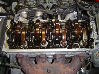

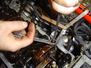

bonjour a tous
bon il fait pas beau, il pleut tout le temps et pour lustrer ma rallye c'est pas génial
alors j'ai désidé de regarder la :
suivant la rta de la rallye avec mon pote on a reglé
admission a 0.2 mm
échappement a 0.3 mm
on a trouvé 2 soupapes d'admission a régler et 2 d'échappement
donc dans l'ensemble c'était pas trop mal
mais quand je l'ai essayé j'ai quand même trouvé un petit mieux
alors maintenant : réglage soupape fait, approche carburation faite (merci jean luc), reste l'allumage
si on trouve une lampe strobo car lui aussi il en a besoin pour son r5 turbo 2
on verra ça dimanche prochain
par contre on a localisé la fuite a l'échappement : c'est entre le collecteur et le tube
donc je pense qu'il y a un joint et qu'il doit etre mort
pour finir on a ébavuré les plaquettes de frein car a chaque marche arrière......et sa me gonfle ça
enfin on s'est occupé quoi

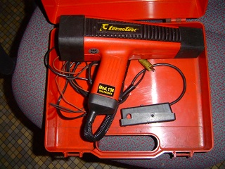

et bien voila je rente juste a la maison (enfin j'ai mangé avant ....
je cherchais une lampe strombo pour régler ma 205 et en regardant sur le coin coin
j'ai trouvé ça :
c'est pas trop loin de chez moi et pas cher du tout
un petit mail, un coup de télèphone et hop c'est parti avec mon pote
de retour a la maison un petit essai pour voir si ça marche
et en fait on a trouvé que mon allumage est .............................................
complétement a coté
donc on va régler tout sa rapidement et j'éspère que les "pet-pet" auront disparu
et qu'elle tournera encore mieux
a suivre........................................
