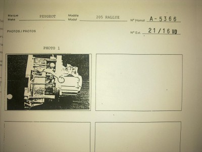

si je met la be 3/6 avec les rapports de la fiche d homologation , je comprend pas pourquoi je devrais serrer les fesses ,
elle est en photo,
il y as les rapports de boite ,
les rapport de ponts ,
sur une feuilles d homologation , il n y as jamais eu question de tolerance .
dans la reglementation c est stipuler : tout ce qui n est pas autorisé est interdit
alors voila je sais lire , je sais reconnaitre une photo , lire une feuilles d homologation ,
j ai appeller un technique de mon comité , il me dis que j ai le droit ,

je veux etre sur du coup ; est que la fedé m ecoutera pour une auto de 24 ans : c est une autre histoire

et la photo ? elle date bien des fiches d homologation , c est plus une BE q une MA il me semble
on est bien d accord la dessus ?
bizarrement les rapports de boite correspondent a une BE 3/6
boite avant gardiste pour l epoque !!!!!!!!!!!!!!!!
apres , pour ce qui est de la tolerance des comissaires techniques , chez nous , c est oui ou c est non c est pas peut etre
un comissaire dis oui ou non , ceux d entre nous qui roulent savent bien qu un comissaires technique est impartial , donc la tolerance j y crois pas moi
la fiche met une photo de BE ,
des rapports de boite BE ,
des rapports de pont de BE
troublant non ?
quel texte me dis que je n y ais pas droit ?

donc voila mesdames et messieurs , je me suis pencher sur le probleme , et avec l aide precieuse de mon ami et preparateur( dont je tairai le nom car j ai peur pour sa vie )
donc cette fameuse boite n est pas une BE 3/6 , encore moins une MA/6 , en fait la photo du passeport est toute a fait honnete et explicite ,

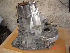

il suffit d etre observateur :
voici une BE3/6 : remarquer bien la taille du carter de 6 !!!!!!!!!!!! il est enorme !!!
maintenant la photo de la fiche d homologation
le carter de 6 est tout petit !!!!!!!!!!!!!!!! maintenant la photo d une boite be 6 vitesse vendu par un specialiste en boite be le carter de 6 est petit les rapport de boites et de ponts sont identique a la fiche d homologation
et pour les plus observateurs vous remarquerez la cale entre les 2 carters principaux , cale que l on retrouve sur ma boite en photo sur ma fiche d homologation
pourquoi cette cale ?
car a l epoque la BE3/6 n existe pas comme on me l as si bien dis ,
j en concede mais pourtant j ai 6 rapports sur la fiche , donc la cale sert d elargisseurs a la boite afin de gagner de la longueur pour y loger tout les rapports
cette boite est donc une BE3/5 d origine modifié certainement par la SMAN ou peugeot sport a l epoque ,
ce qui enleve bien le probleme de date mentionné ci dessus quand a l apparition de la BE3/6 .
l apparition de la BE 5 etant bien anterieure a la 205 rallye , c etait certainement la seule solution de boite 6 d epoque

c est une BE3/5 modifier avec la cale au milieu et tout les rapports homologués
pas la premiere boite 6 qui passe , il y en as vraiment qu une homologuée
a mediter , a bien interpreter sans mauvaise foi ,
et ne pas mettre une BE3/6 car peco as dis on as le droit
