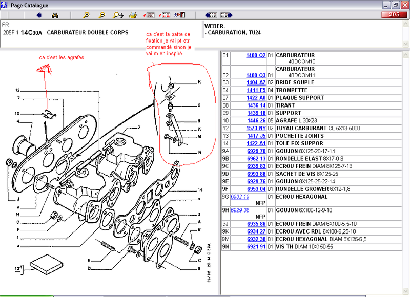

C'est que tu n'en avais pas de tirant !
Faut en mettre un. 16€ chez peugeot et un silent bloc d'échappement de 4L, une équerre maison (au bon endroit) sur la plaque et zou !
Voilà de quoi on parle, c'est entouré en rouge. Fait pas gaffe au commentaire, je tiens ça d'autre part.

Bon ben je confirme. Cette pièce n'était pas montée sur la voiture. Il va falloir que j'aille chez Peugeot pour la commander. Il faudra ensuite que je fasse une équerre en bonne et due forme.jean a écrit :C'est que tu n'en avais pas de tirant !
Merci pour ton illustration.

De rien. La vis du bas est l'une de celles du support moteur inférieur

Mais j'ai le sentiment que le gars de peugeot à confondu "support carbu" et "tirant".
Le support c'est le silent bloc qui est effectivement
, mais c'est un silent bloc d'échappement de Renault 4 donc facile à trouver chez AD ou même chez Renal.
Le tirant c'est la patte en acier... S'agit-il bien de ça qu'on t'a dit

Je posterai ce soir des photos de la voiture le week-end dernier (8 mai). Mais pour ce qui concerne le support de la boite à air. Le support d'origine était bien présent sur la voiture et le silent bloc est en bon état. Par contre la boite à air d'origine n'était plus fixée dessus. Voilà pourquoi je ne l'ai pas remarqué au démontage.
J'ai donc fabriqué une équerre aux cotes de celle qui est soudée sur l'arrière de la plaque dorée de la boite à air d'origine. Comme je n'ai plus de poste à souder, j'ai perçé la plaque métallique de la boite ITG en dessous du deuxième trou d'admission d'air en partant de la droite quand on est face au moteur.
J'ai monté mon équerre sur le silent bloc puis j'ai remonté ma plaque ITG sur les carbus, puis j'ai appelé Jean-Luc13 pour lui demander par quel système il avait fait tenir ses cornets dans la boite ITG (les trous de la plaque métallique ITG sont trop larges par rapport aux cornets).
Les cornets en place, j'ai ensuite fixé mon écrou stop sur la plaque ITG côté admission puis j'ai serré. Effectivement le support pousse bien la boite à air vers le haut. Il pousse même fort et c'est un peu galère pour mettre en place la vis dans la plaque de la boite ITG.
C'est au moment de remettre le filtre de la boite à air que je me suis aperçu de mon erreur (heureusement que je n'ai rien soudé). Mon équerre est vraiment en forme d'équerre et elle vient plaquer sur la plaque métallique.
On ne peut donc plus ajuster correctement le filtre sur la plaque métallique et il est donc impossible de fermer correctement la boite à air. Il faudra que je reprenne ce montage le week-end de l'ascension car je ne suis pas satisfait. J'ai déjà en tête la façon dont il faut que je cintre mon bout de ferraille pour que tout fonctionne correctement.
