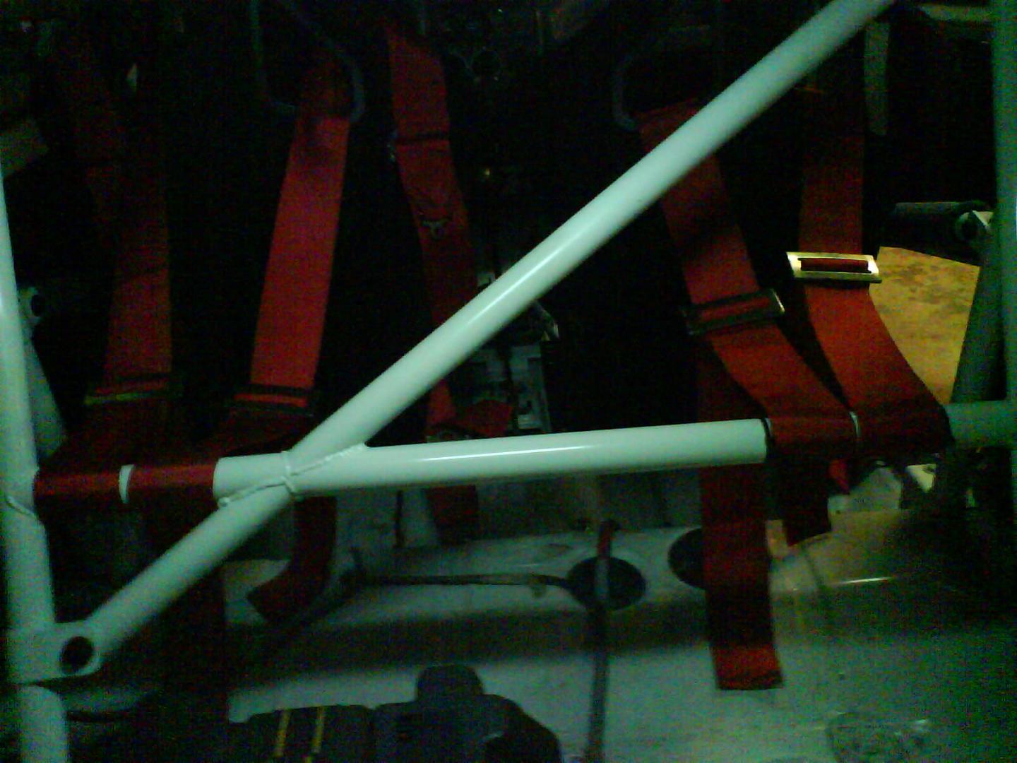

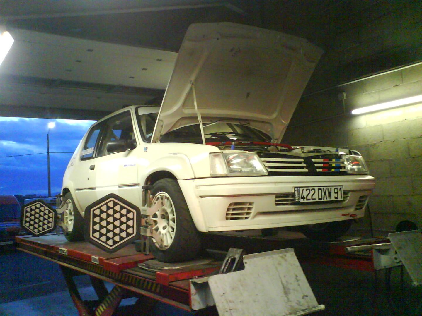

Après les habituels travaux hivernaux,passage en triangles PTS de 309 ,j'ai enfin pu mettre du carrossage et par la meme ocasion faire régler le para ...La barre pour fixer les harnais en conformité avec la reglementation du Hans a été effectuée aussi,mon bac à casque est installé aussi,et j'ai récupéré de la mousse dure pour caler sous le capot pour diminuer les vibrations,faut que ca soit fait avant le rallye des vignes pour afronter les spéciales de nuit avec sérénité :)
Reglages train avant
Barre d'arceau terminée

:wub: qu'est ce qu'elle est belle cette auto! :blush:
Tu as combien en carrossage du coup? :unsure:

J'ai pas la feuille de réglage avec moi ,c'était 2°5 d'un coté et 2° de l'autre,faut que je pense à noter ca la prochaine fois

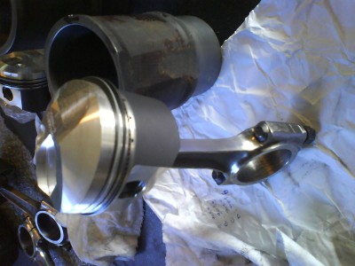

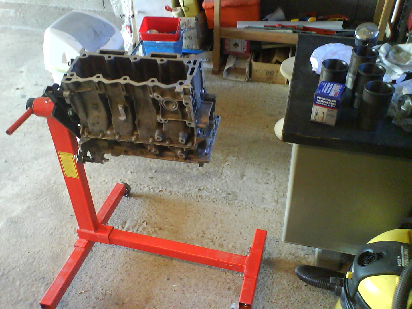

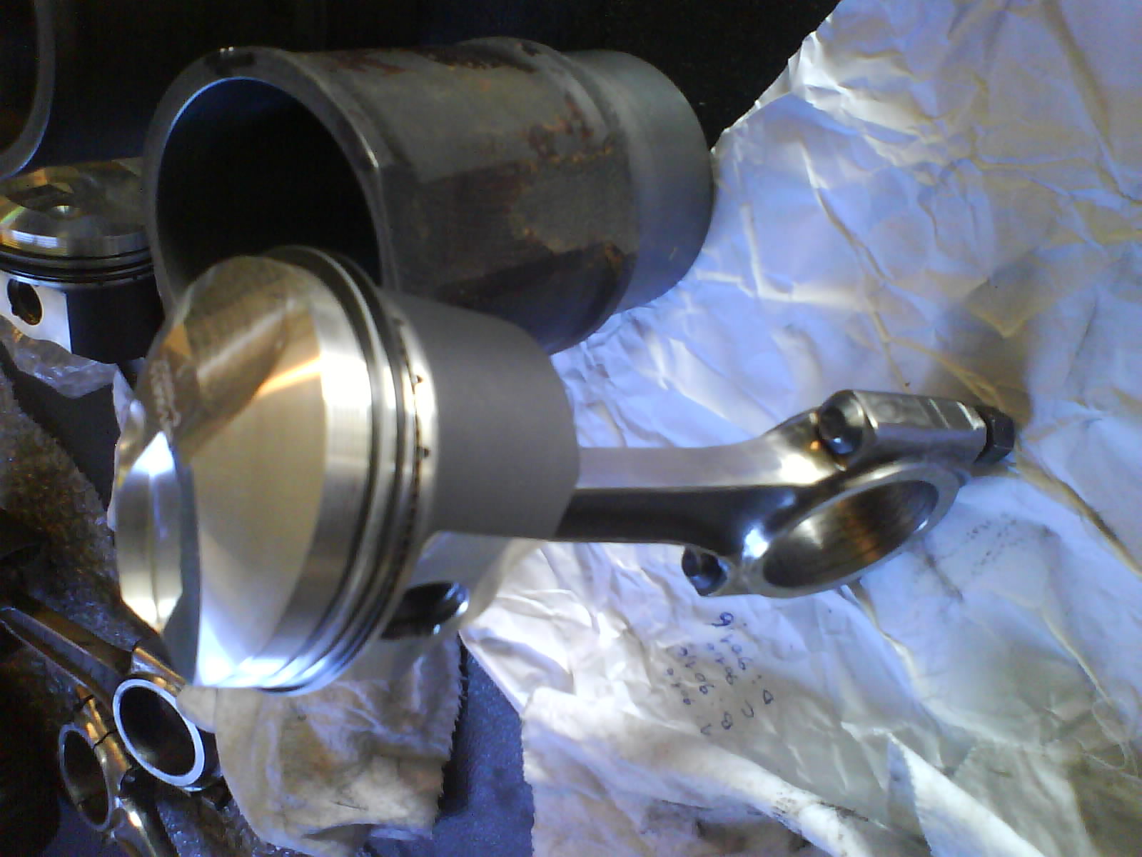

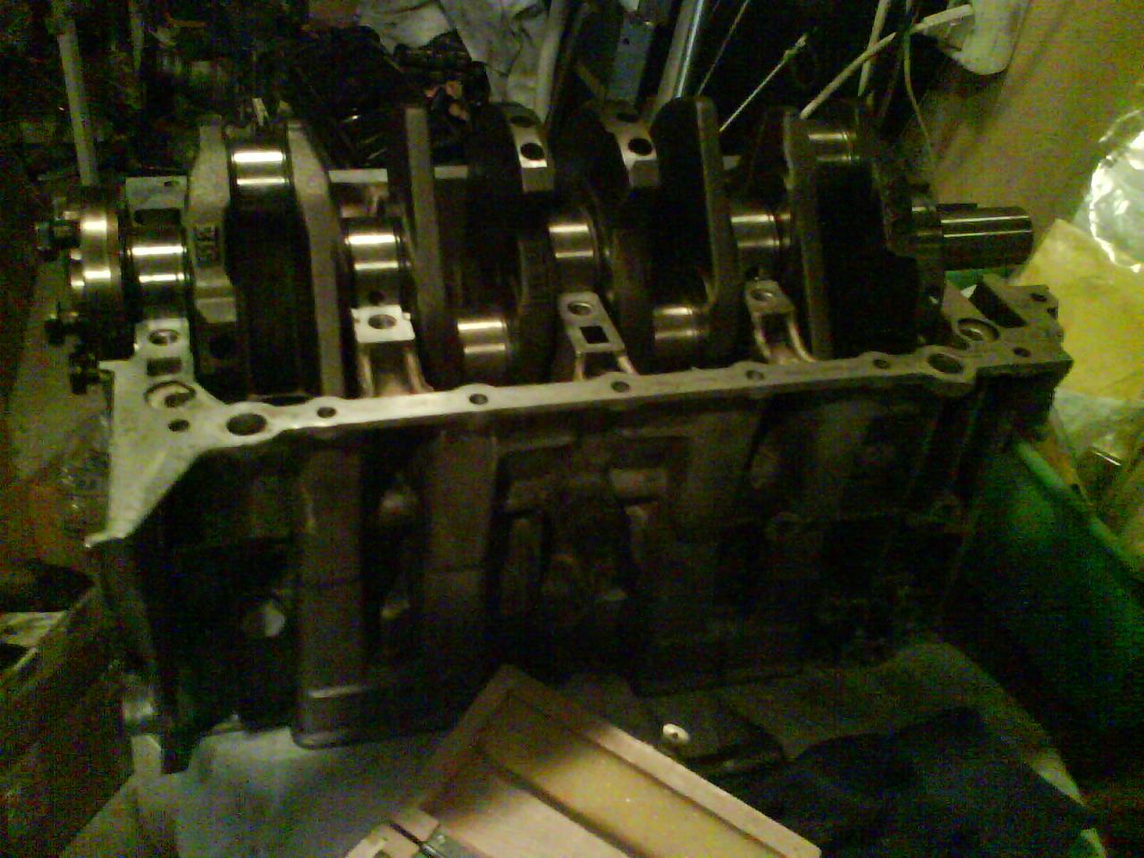

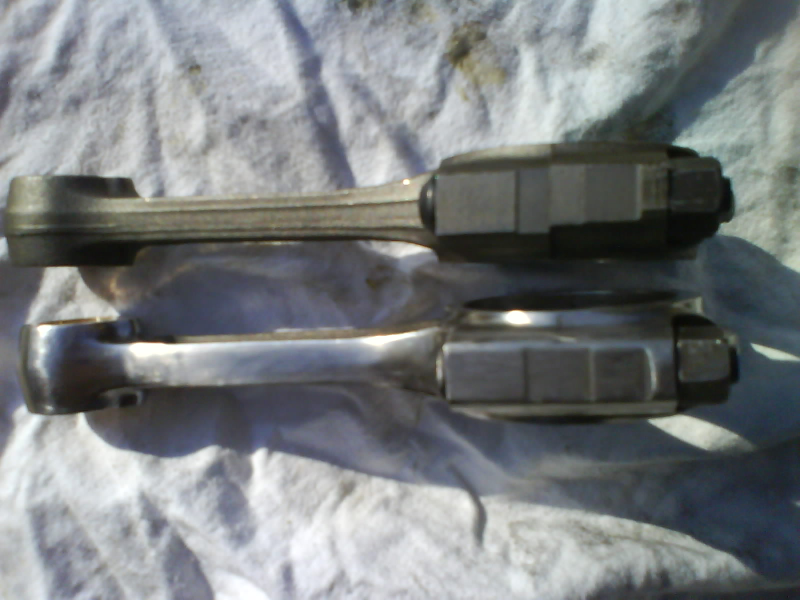

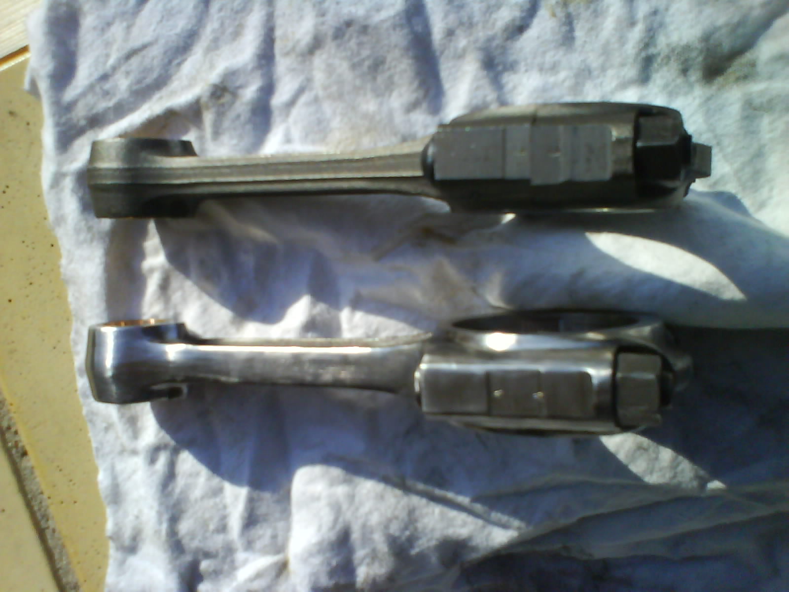

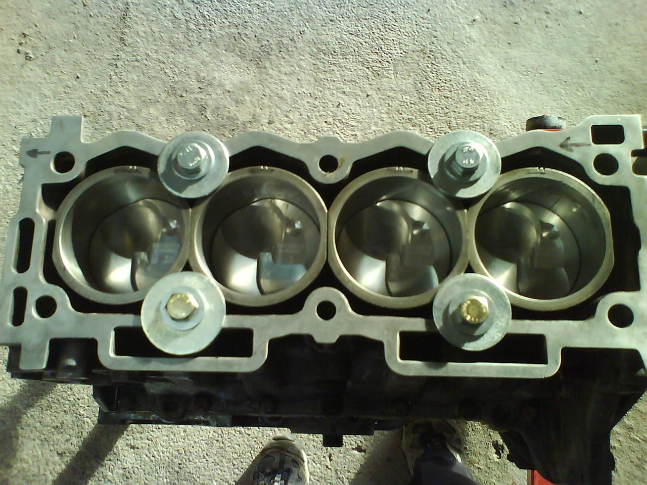

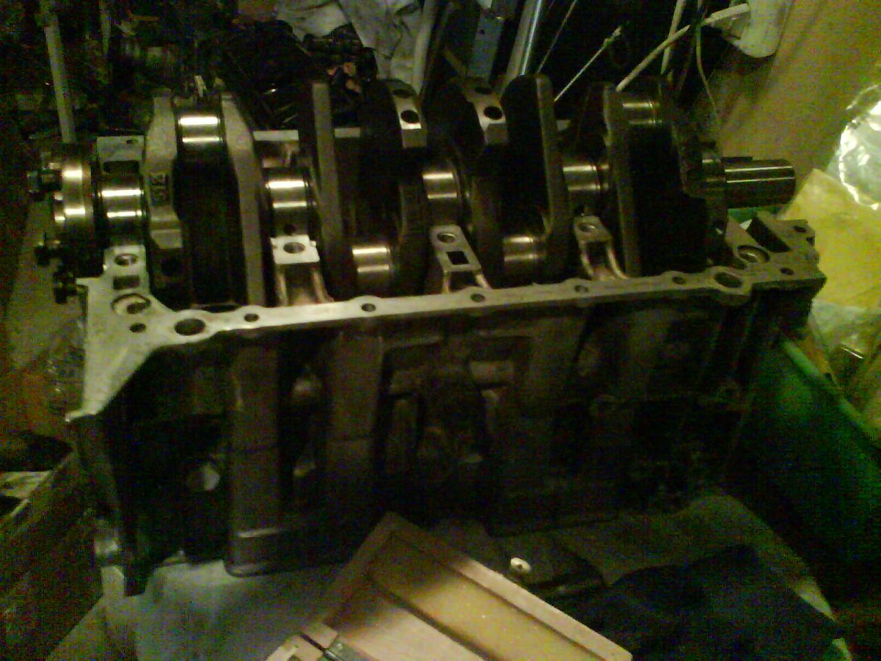

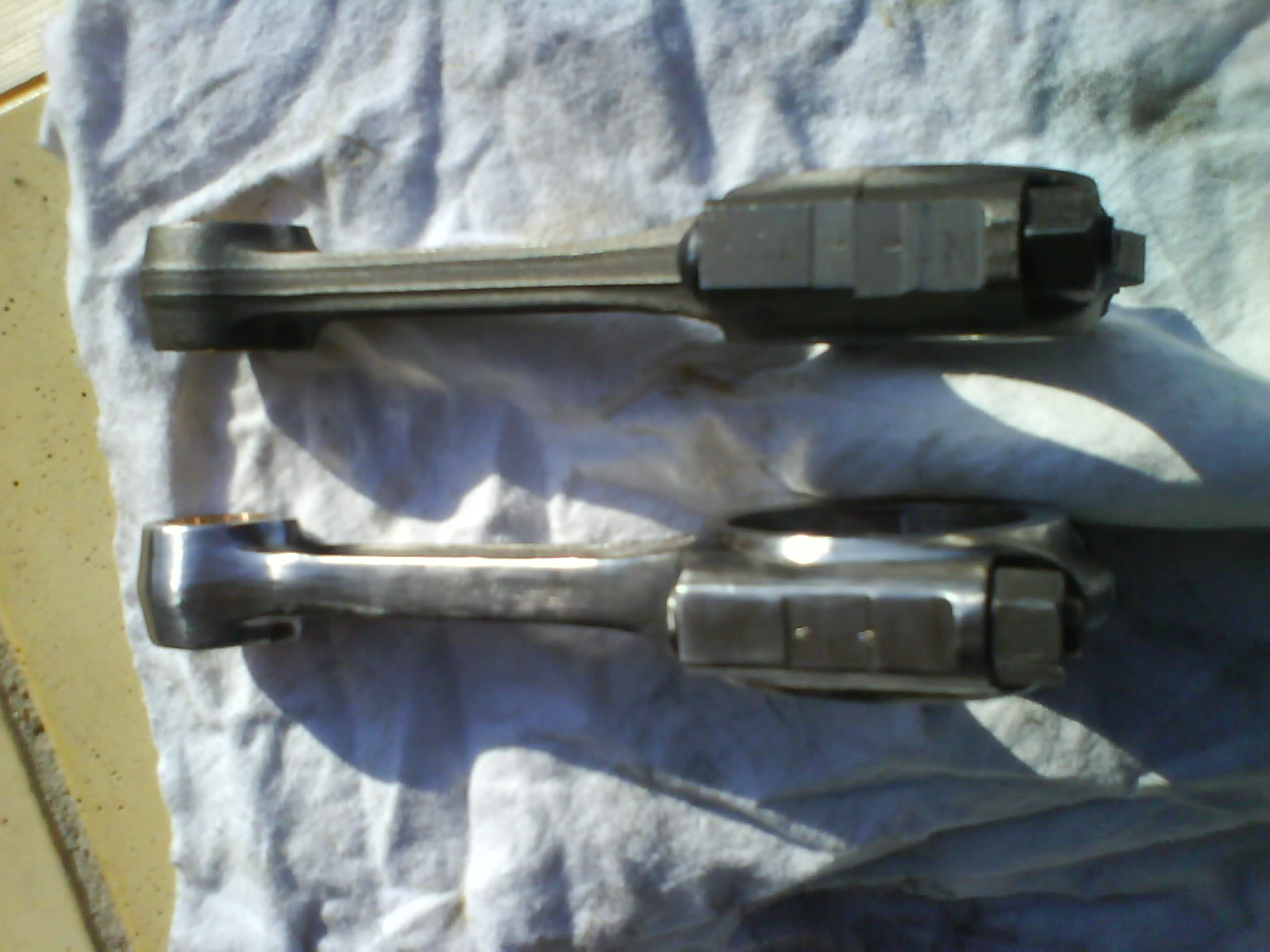

Voilà le début du gros truc...à la base rien de bien méchant,c'est juste un moteur en kit :)le but est de faire un 1397 :ph34r:

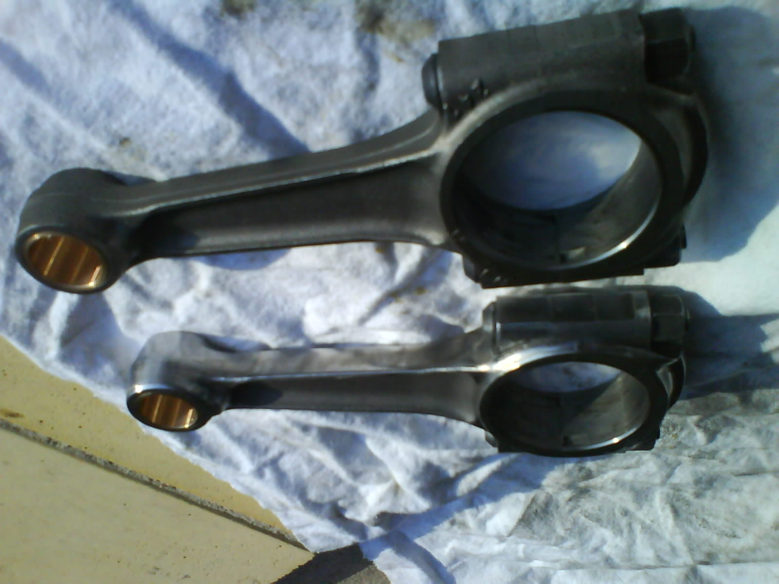

là la mise en place vilo 8 contre poids dans bloc alu ,alégement,polissage et mise au poids des bielles de Tu5,installation des segments sur les pistons wossner et mise en place dans le bloc...j'en suis là la suite bientot B)
bielle avant et après !

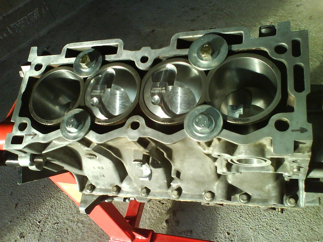

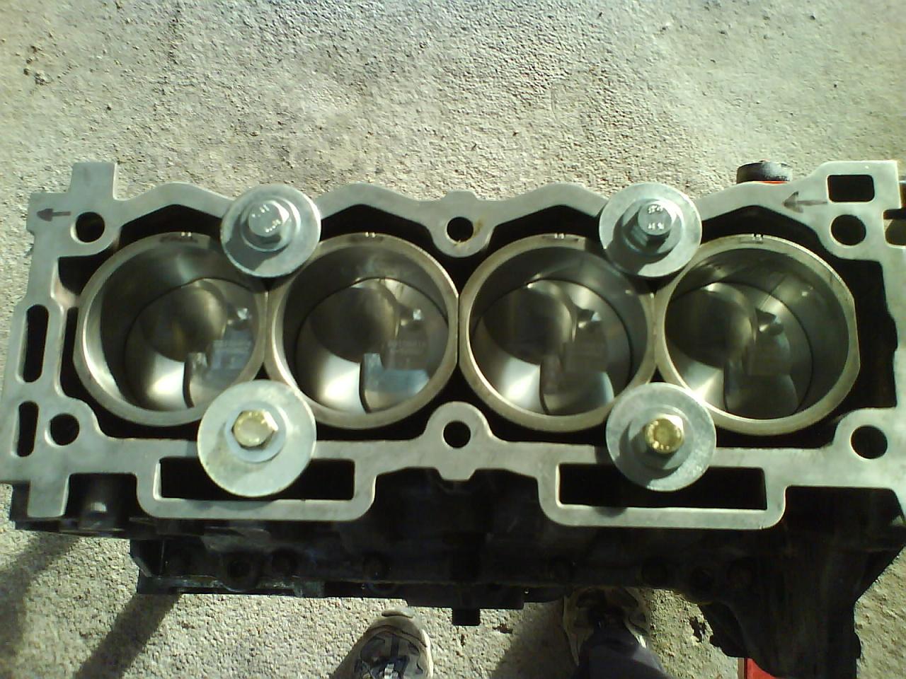

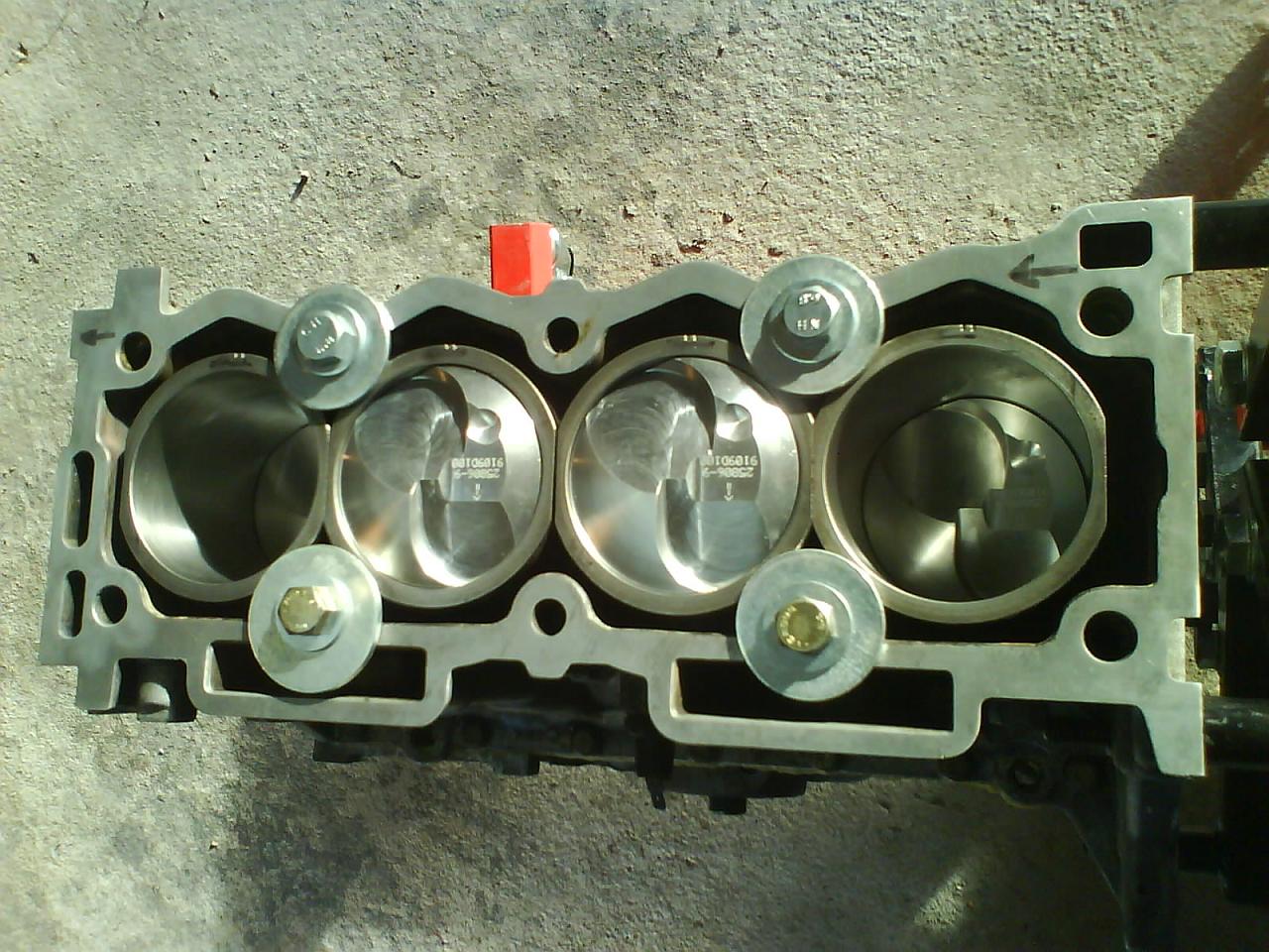

Suite des photos :)
mise en place chemises/pistons/bielles
