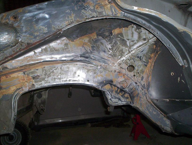

Travail harassant et long,enfin la Me.de quoi!!!!
Il faut voir l'auto fini pour continuer à avoir le moral....
Beau boulot :bien:

et bien... ça me rapel la mienne!!!!!
Perso j ai pris une brosse métalique au bout d'une perceuse à air comprimé!
Mais beau boulo!!!! ;)
Vivement la suite.... :mrgreen:

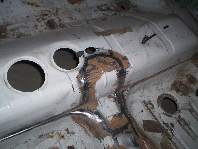

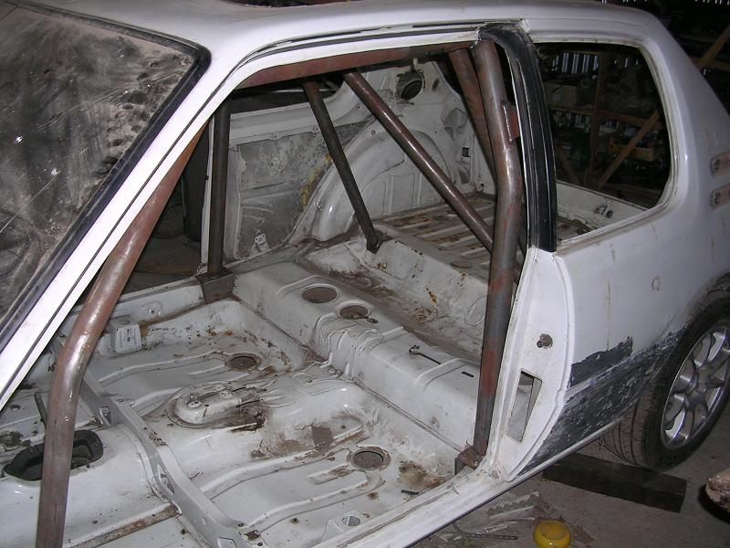

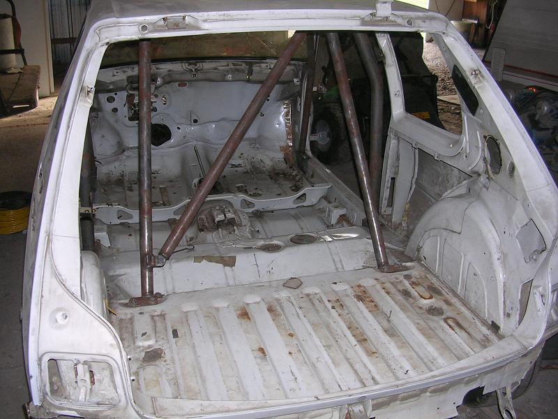

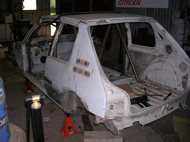

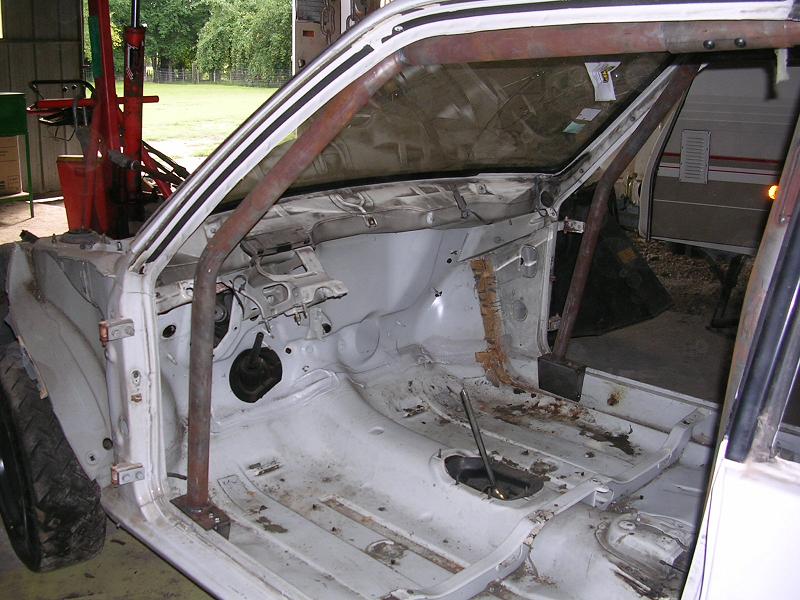

le boulot avance doucement
le demontage est a l'arret vu que la rallye n'est pas encore placée correctement dans l'atelier
j'ai monté l'arceau ainsi que les contres plaques il faudra les adapter un peu, et j'ai commencé a enlever les cordons de mastic interieur ca va bien, il faudra juste un coup de brosse metallique pour ameliorer l'aspect pour la soudure.

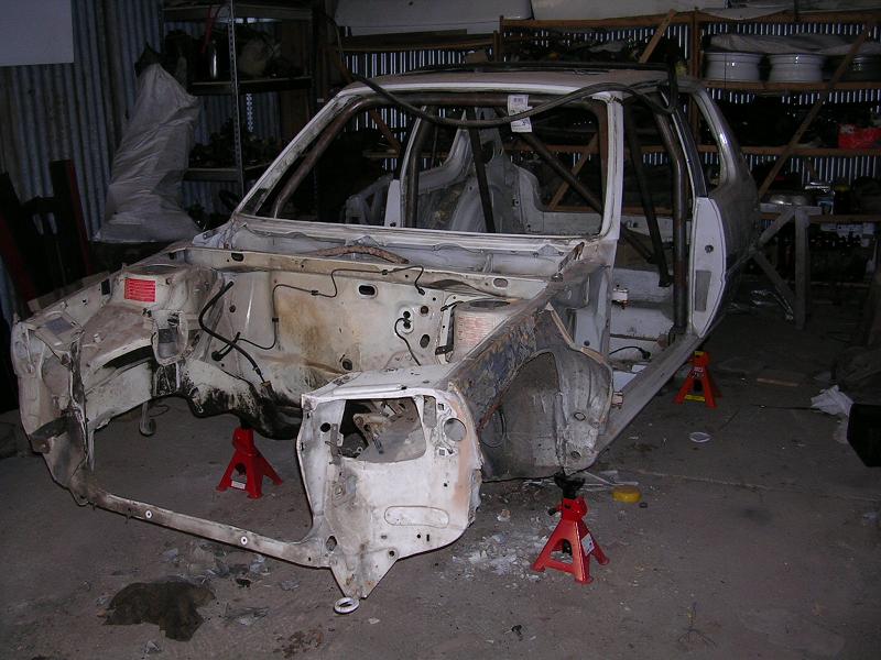

évite de stocker ta caisse sur ses roues de course, c'est des coups à les déformer si elle ne bouge pas ;)

Ben ça avance dit donc!! :bien:

Lilive a écrit :évite de stocker ta caisse sur ses roues de course, c'est des coups à les déformer si elle ne bouge pas ;)
c'est provisoire, jusque demain

Sympa à voir avec l'arceau !!! :)
Alors bleue ou rouge ? On lance un petit débat la dessus aurélien ? :lol:

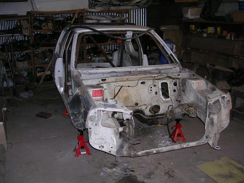

la voila pratiquement nu
il ne reste que les durites de frein et des bricoles

ca chaume pas :bien:

ptinico a écrit :ca chaume pas :bien:
ouais!! :bien:

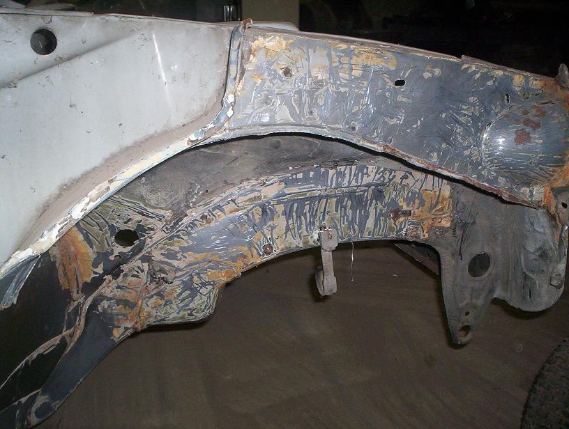

des nouvelles, ca avance mais plus dans la recherche de pieces ressort et amortos pts, etrier 266, :bien:
que sur la caisse ou le deblaxonnage c'es trop long et pas vraiment le temps en ce moment, et commencé a nettoyer les raccords a la brosse metalique

De loin la partie la plus gonflante (pour rester polie) d'une préparation chassis :angry:
Et pourtant, si on gratte bien, les soudures ne seront que plus jolies et plus faciles à faire.
Personnellement, c'est la deuxième que je fais, et si il y a une troisième, soit j'y fou le feu :mrgreen: soit je la fais sabler :mellow:

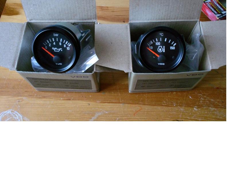

acheté les mano, il restera a faire le montage :bien:

Ah ouai !!!! :o
Ils sont superbes je trouve ! :bien:
Messages : 2527
Nicolas a écrit :Ah ouai !!!! :o
c'est pour ca que je n'ai pas hesité :)
