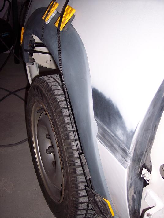

Sanglage 48 h
Message par Marc »

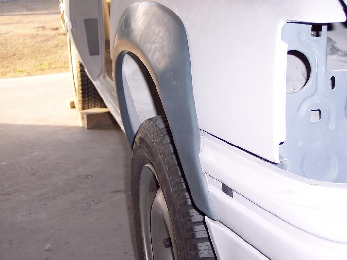

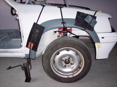

Je sangle les 4 pièces pendant au moins 48 h voir plus
Là vous avez l'exemple pour l'avant, le scotche en bout c'est pour la vis qui traverse le pare-choc et qui est aussi collé, le scotch empêche de sécher

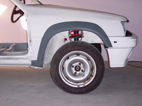

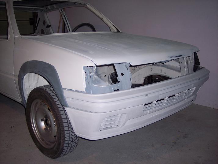

voici le résultat final (avec les extentions non-origines)
On voit un léger décalage entre le pc et le spoiler av, manque au moins 1 cm :(
Je remonterai des origines .....

Message par ptinico »
ton éxtension a bien la petite bosse pour aller dans la rainure d'aile? :)

Encore une photo détaillé du montage
Vis inox à tête 6 pans, il faut fraiser la cale à 90°

Le sanglage...

A ptinico
Message par Marc »
Affirmatif , mon extention a bien le petit retour prévu pour la récoupe d'aile et pour le p-c ,j'ai joué du Dremel pour épouser au plus juste le p-c de devant et de derrière , pour résumer , au niveau des 2 p-c j'ai percé pour faire passé une vis pour plaquer le plus possible mais il y a un tout petit jour, ce ne sera jamais assi propre que les origines mais au début de ma restau je ne savais pas que c'était réparable une extention avec de la fibre donc je laisse les neuves pour l'instant et plus tard il me faura trouver une astuce pour refixer les origines car les miennes sont amovibles (boulonnées à l'intérieur de l'aile à l'arrière mais devant une partie est collée au niveau des portières)

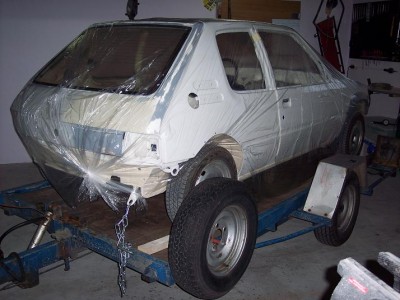

Message par Marc »

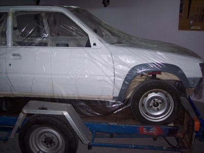

La voiture sushi :p La remorque de mon copain Hervé rentrait tout juste dans le garage pour passer la nuit...Merci beaucoup Hervé!!! C'était une sacrée journée de samedi!!! Tout était trop long et il devait encore aller faire les courses avec sa petite famille :oops: En tout cas c'était sympa de sa part, il a fait parti un moment de cette aventure!!!
Voici la voiture le samedi matin du 31 mars 2007 en partance pour la cabine de peinture à Colmar et il pleuvait ce matin là !!!!

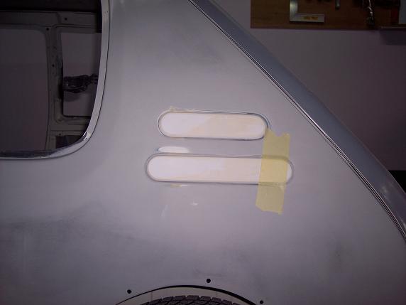

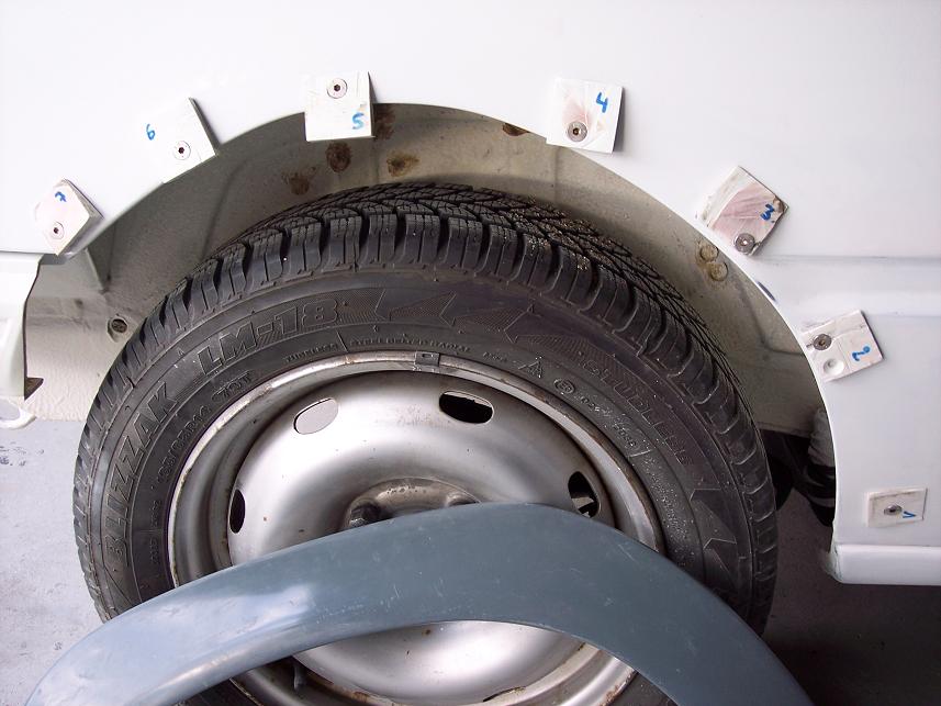

Collage des vis pour enjoliveur de custode
Message par Marc »

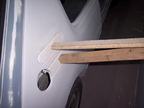

J'ai décidé de ne rien coller,, pour les custodes, je fais de même que les extentions....collage des vis sur les plaquettes !
48 heures de séchage, plaquer la voiture le long du mur du garage et appuyer un tasseau dessus ;)
Modifié en dernier par Marc le 08 avr. 2009, 14:15, modifié 2 fois.

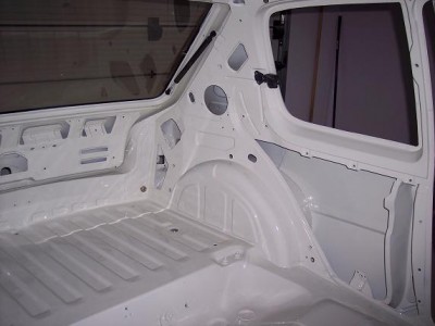

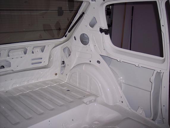

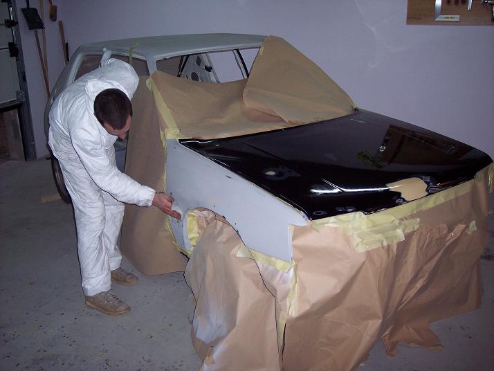

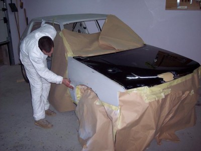

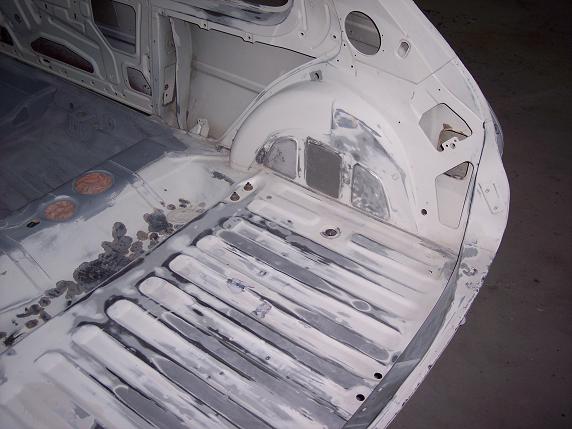

Salut, je vous envoie encore des photos d'avant la restauration démarré il y a 21 mois...en espérant que ça vous plaise toujours autant de voir que celle-ci est sauvée et entre les mains d'un passionné !!
L'ancien proprio devait trimballer tout et n'importe quoi dans le coffre car il était dans un état!!!
Photos avant et après B)

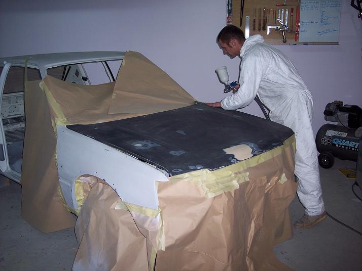

Mon carrossier m'a donné son capot de mazout car les 3 autres capots étaient trop défoncés
Dégraissage de l'aile puis mise en apprêt....

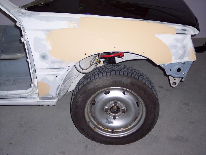

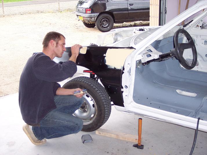

Salut les gars, vous aurez des tofs récentes demain soir, en attendant voici la suite de la restauration : ces clichés date de l'année dernière! :p
J'ai dû sacrifier une aile avant, la plus abimé, pour traquer la rouille dans les recoins, celle-ci est neuve et préparé car même neuve faut y mettre du mastic !!!
