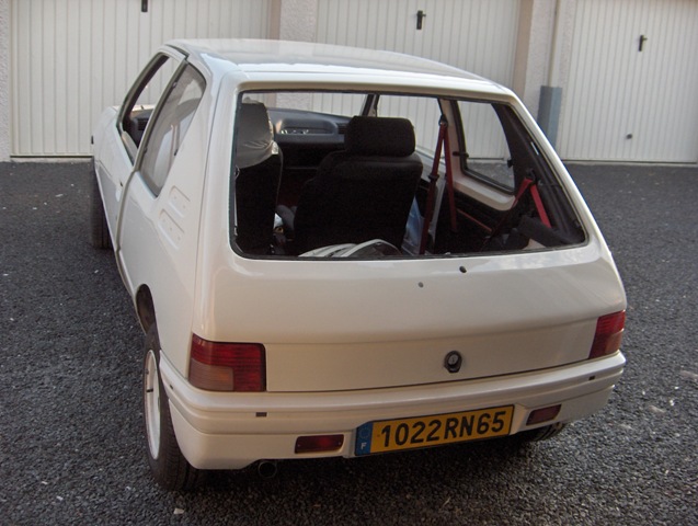

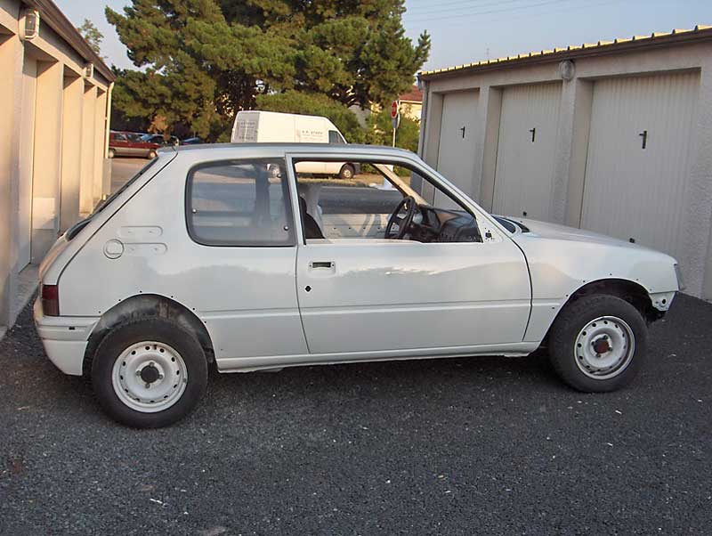

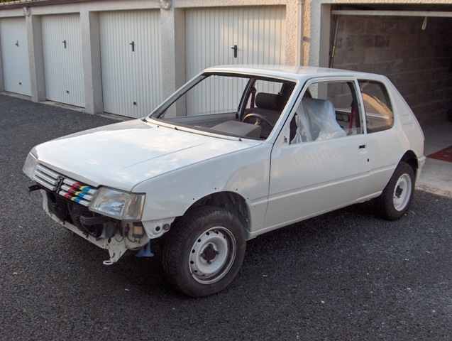

Voilà les photos de la N°1 après sa sortie de la carrosserie,il n'y a plus qu'à tout remonter........ ;)
La semaine prochaine,j'aurais du boulot,je crois....... :lol: :lol: :lol:

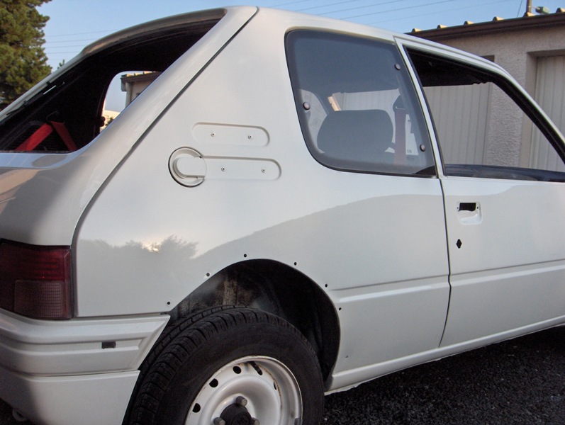

Aller,donc sur l'auto,tout était enlevé:Vitres,pare brise,lunette AR,sièges AR et AV,pour éviter le fameux voile de peinture qui passe partout,même si l'auto est bien cachée.
Je n'ai pas eu besoin de repointer l'aile à l'endroit ou tu me dis,mais par contre,on a gratter et curé tous le mastic d'origine qui durcit et casse avec le temps pour le remplacer par une joint élastique qui devrait logiquement mieux travailler.Et celà en haut de caisse et en bas de porte.
Je l'ai effectivement faite en vernis pour avoir une meilleure tenue dans le temps,afin d'éviter quelle ternisse en brillant direct,çà c'est un avantage,l'inconvénient :c'est qu'en coût,cela revient bien plus cher au niveau des produits.Par contre prends une bonne marque de vernis en essayant de savoir si il n'a pas terndance à jaunir avec le temps.

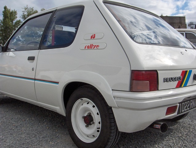

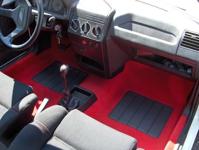

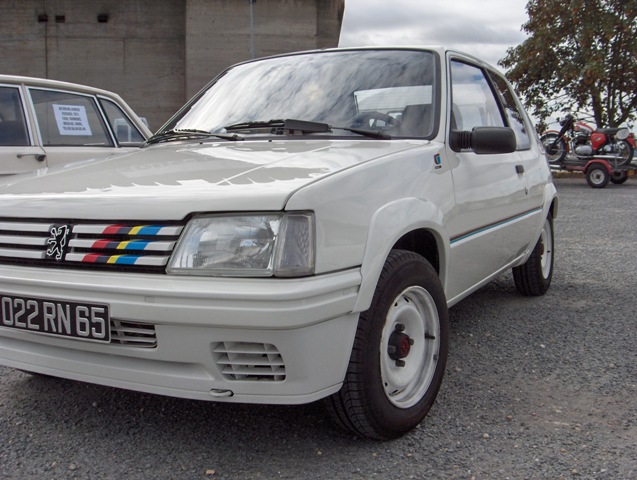

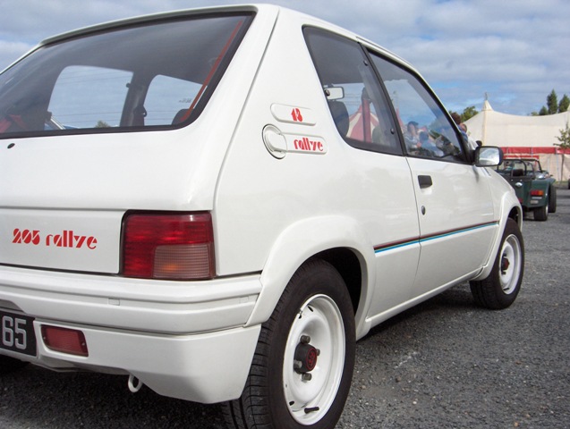

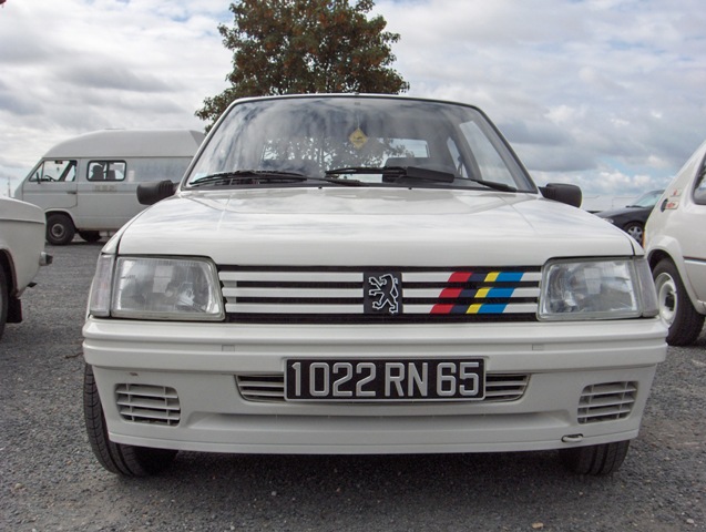

La 1ère est terminée,juste des détails à terminer mais bénins.
Voilà les photos puisque vous allez les réclamer :lol: :lol: :lol:

Messages : 2527
belle auto
