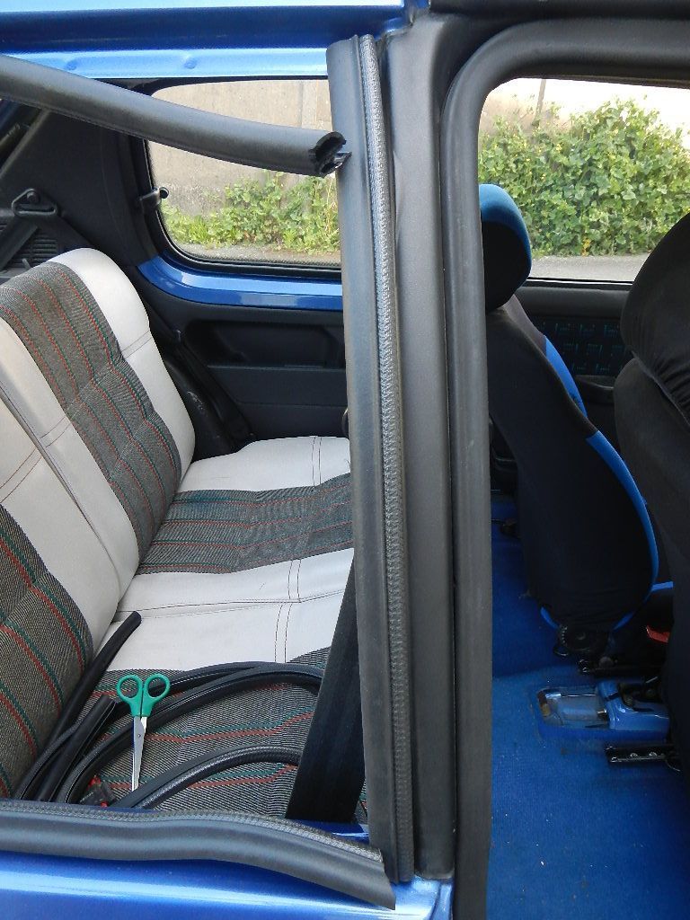

Il faut vraiment que je change mes joints de custodes mais je trouve un peu de tout , un peu d aide serait la bienvenue .

Il y a un peu tous les prix et un peu tout et n importe quoi .
Vous avez des retours ?

Si, ça existe : https://www.boutique-laventure-associat ... stode.html
Mais 87€ pour un profilé de joint juste coupé / collé, ça fait cher ...
Avec un peu de minutie, il y a moyen d'y arriver à partir d'un joint droit.

si le joint ne se decolle pas du support, l'astuce est de les rallonger dans la partie basse en le coupant au milieu et en rajoutant une entretoise faite avec un vieux joint. Cela permet de replaquer le joint sur toute la longueur.

avec le vieux joint ou avec un joint neuf au mètre a couper soit même ?Louflo a écrit : 26 déc. 2022, 17:10 Bonjour

tu coupes ton ancien joint, tu le plaques sur tout le pourtour et tu rajoutes un morceau avec un autre joint récupéré ou un morceau de neuf, je regarderai pour te faire une photo

Je vais surement prendre un joint lineaire et faire mes coupes , que prendre comme colle ???
sur le site le ch ti comptoir 35€ pour un côté et sur le comptoir de la carrosserie 29€ les deux côtés , j hesite ?
j attends ta photo .
